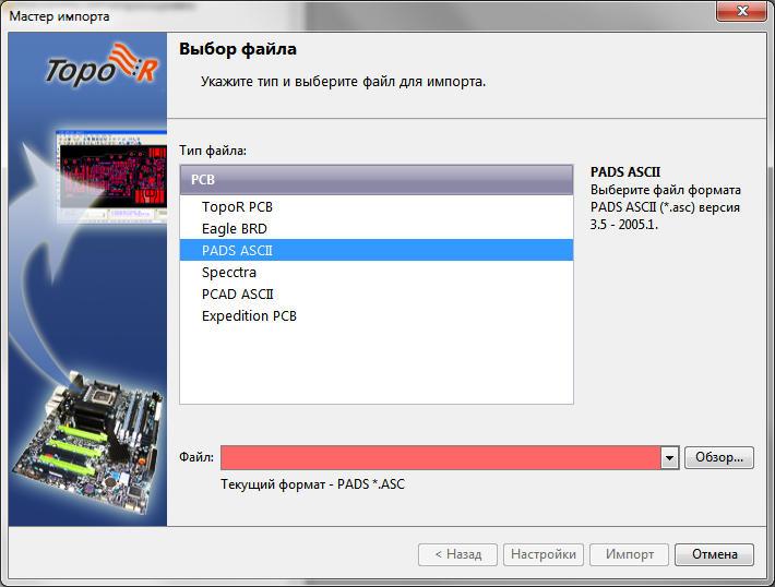

X-Ray, а проекты в TopoR из Sprint Layout никак не перенести? Хотел поковырятся в нем, а кроме как в Sprint Layout, не работаю больше ни в чем. Обидно однако. Хоть какую нибудь однослойную плату развести. Даже скачал 7ю версию TopoR.

Vlad1953 писал(а): ↑09 мар 2021, 12:02 X-Ray, а проекты в TopoR из Sprint Layout никак не перенести? Хотел поковырятся в нем, а кроме как в Sprint Layout, не работаю больше ни в чем. Обидно однако. Хоть какую нибудь однослойную плату развести. Даже скачал 7ю версию TopoR.
Вот что он ест на вход.

Vlad1953
Сообщения: 234
Репутация: 29
Откуда: Каменногорск
Re: GGEasy (фрезеровка печатных плат на ЧПУ)
Сообщение Vlad1953 »
X-Ray писал(а): ↑09 мар 2021, 18:04
Не удача. Бум пилить и дальше Sprint Layout. :D

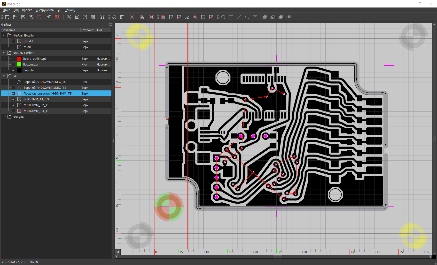

Что-то в новой версии непонятка с загрузкой файлов сверловок созданных в EasyEDA:
- взял архив проекта, который лежал на винте - точки сверловки собираются в кучку около начала координат;
- сгенерировал в EasyEDA новый архив с гербером - всё норм.
В файлах на первый взгляд поменялся только
;FILE_FORMAT=4:2
на
;FILE_FORMAT=3:3
Версия 0.7.9 корректно отрабатывает оба варианта. Стоит на гитхабе тикет создавать или о проблеме известно по бэте? :wik:

Вообще не открывает или формат не понимает?
Если открывает, тогда правой на файле ручками подправьте, в чём сложность менюшку открыть?...
Нет стандарта. Кто во что горазд.

X-Ray писал(а): ↑ Вообще не открывает или формат не понимает?
Открывает, но как-будто в неправильно масштабе, как на пикче. В общем, завтра постараюсь закинуть всё на гитхаб.

kfmut писал(а): ↑15 мар 2021, 00:27
Если открывает, тогда всё ок. Настройте загруженную сверловку.

X-Ray писал(а): Если открывает, тогда всё ок. Настройте загруженную сверловку.
Т.к. до этого открывало без проблем, то про менюшку, честно говоря, уже забыл, простите :oops:
X-Ray писал(а): ↑ Если открывает, тогда правой на файле ручками подправьте, в чём сложность менюшку открыть?
Действительно, никакой сложности :D :
Screen-2021-03-15_00-49-48.jpg (2006 просмотров) <a class='original' href='./download/file.php?id=193497&mode=view' target=_blank>Загрузить оригинал (135.14 КБ)</a>
Пункт меню пропадает, если из окна настройки формата выйти по Esc...или так задумано?

kfmut писал(а): ↑ Версия 0.7.9 корректно отрабатывает оба варианта. Стоит на гитхабе тикет создавать или о проблеме известно по бэте?
Перепроверил, действительно бага закралась.
