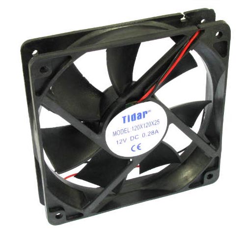

Спасибо за заботу, Юрий! Но уже заказал 12-ти вольтовые 120х120мм. 6 штук (радиатор 40х30см.)

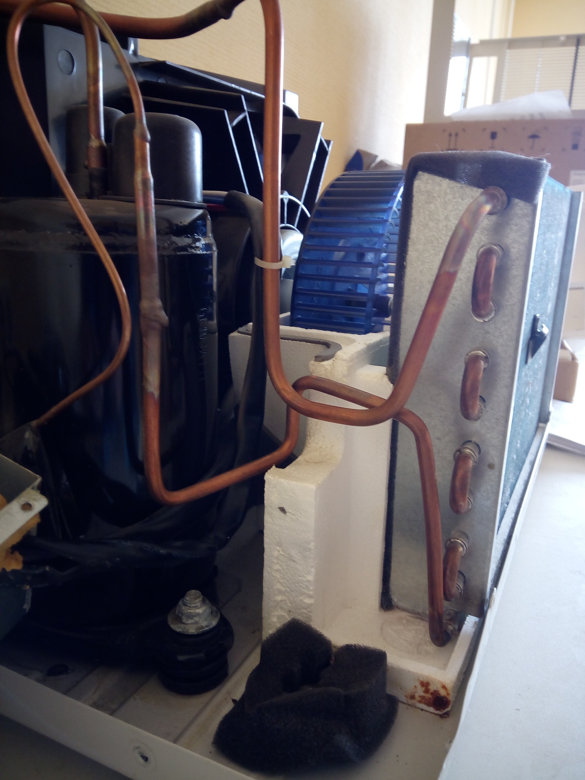

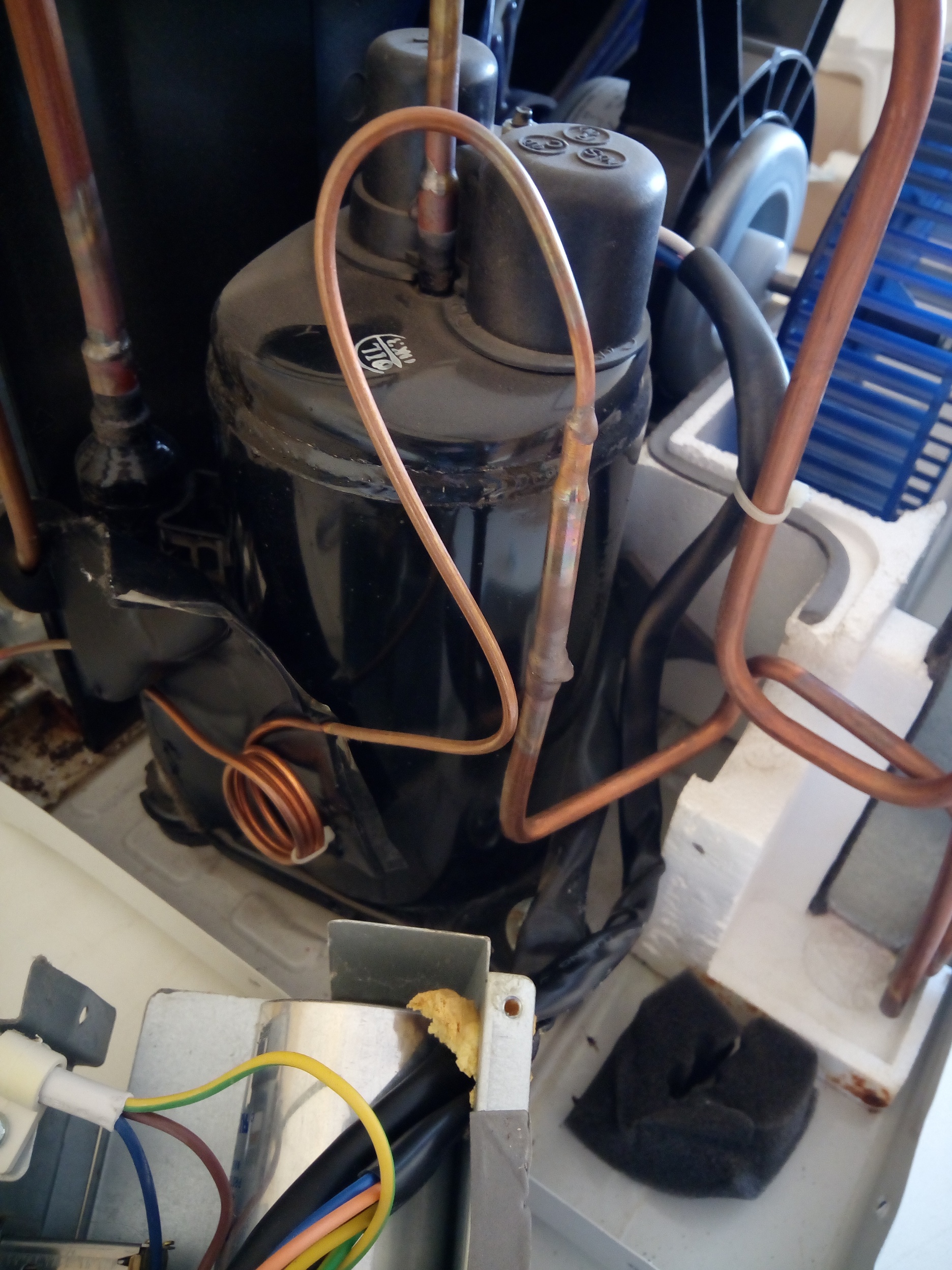

Для чего тонкая трубка свернута кольцами у компрессора? (10151 просмотр) <a class='original' href='./download/file.php?id=133919&mode=view' target=_blank>Загрузить оригинал (1.4 МБ)</a>
Одна трубка вроде попадает в емкость сверху, как лучше изогнуть вторую, которая переходит в тонкую (а то чего то страшновато)? (10151 просмотр) <a class='original' href='./download/file.php?id=133920&mode=view' target=_blank>Загрузить оригинал (1.21 МБ)</a>

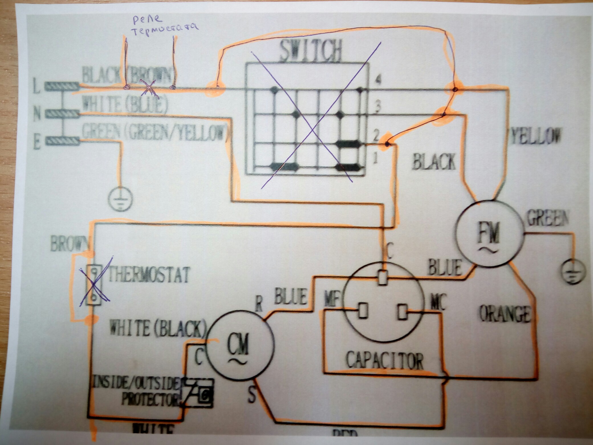

Может кому пригодиться.
Схема оконного кондиционера TCL (модель: TAC-05CWA) - такого плана все сделаны однотипно.
Для подключения стороннего термостата (китайского и т.д.) убираем штатный термостат и переключатель режимов. В моем случае измененная схема выделена оранжевым.
Всем удачи!

asdff писал(а):Для чего тонкая трубка свернута кольцами у компрессора?
это капилярка, она в зависимости от типа фреона и мощности компрессора может быть разной длины.
к примеру 2 метра как размещать? Сворачивают бухточкой и закрепляют, чтоб не мешалась...

asdff писал(а):Одна трубка вроде попадает в емкость сверху, как лучше изогнуть вторую, которая переходит в тонкую (а то чего то страшновато)?
Трубки мягкие и гнутся легко. Гни осторожно и без фанатизма, всё получится.

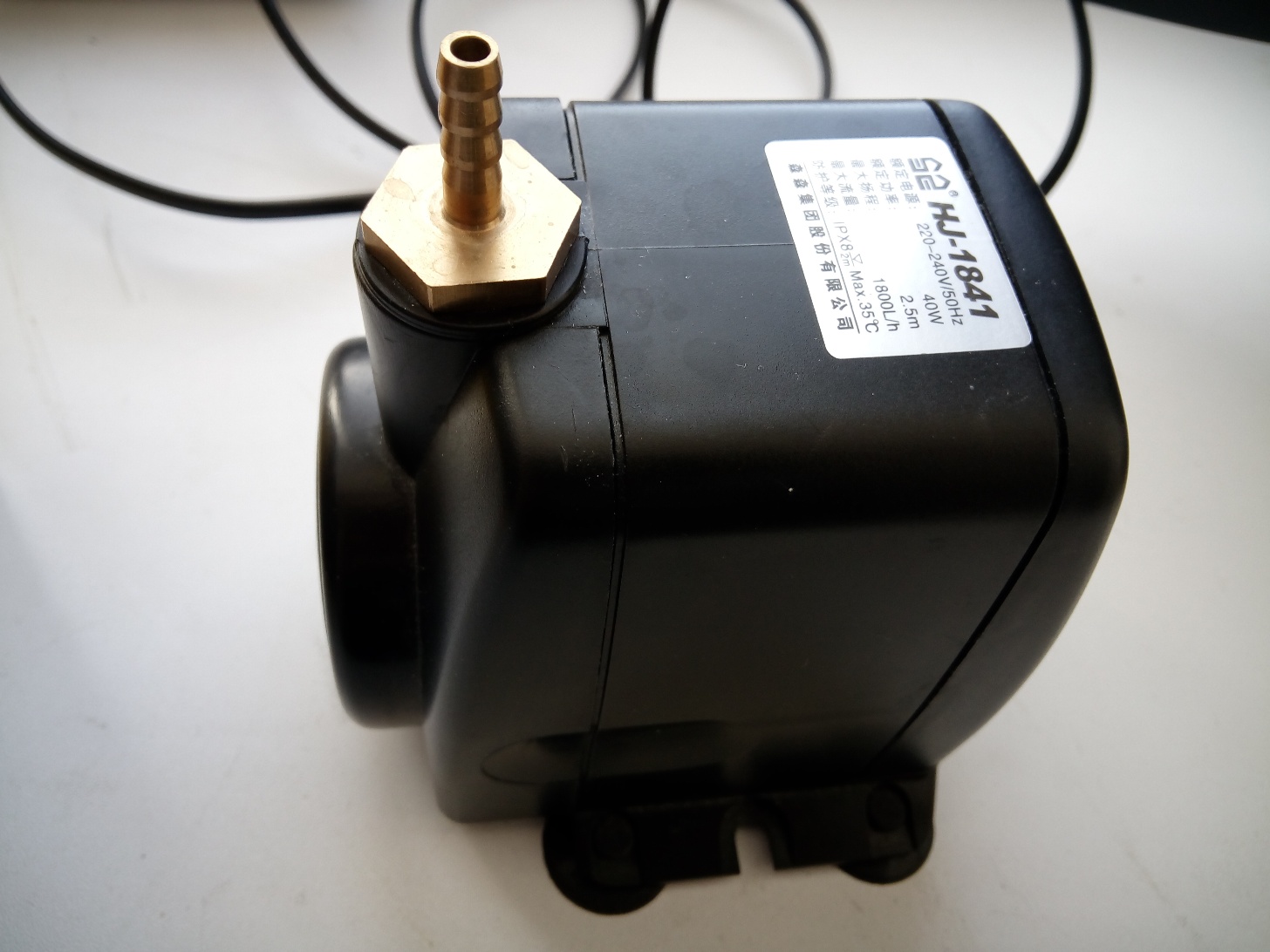

ultrus писал(а):Такие насосы стоят на китайских чиллерах CW-5000 http://www.yusto.ru/hardware/cooling-sy ... 00-detail/
И заявлены для труб до 100 вт.
Юрий, чтобы поставить этот насос мне нужно было изначально пилить отверстие внизу емкости и делать штуцер и планировать место под него. (на фото как от стоит в CW-3000). Как я понимаю он стоит ниже уровня жидкости, чтобы постоянно был заполнен.
чиллер.jpg (9865 просмотров) <a class='original' href='./download/file.php?id=135068&mode=view' target=_blank>Загрузить оригинал (42.66 КБ)</a>
А если ставить такого плана аквариумный насос (по размеру в емкость входит) ??? Как он буден с антифризом G13 и хватит ли для лазерной трубы 80 Вт. (Этот насос мне присылал Слава "Свой китаец" со шпинделем 1,5 кВт)

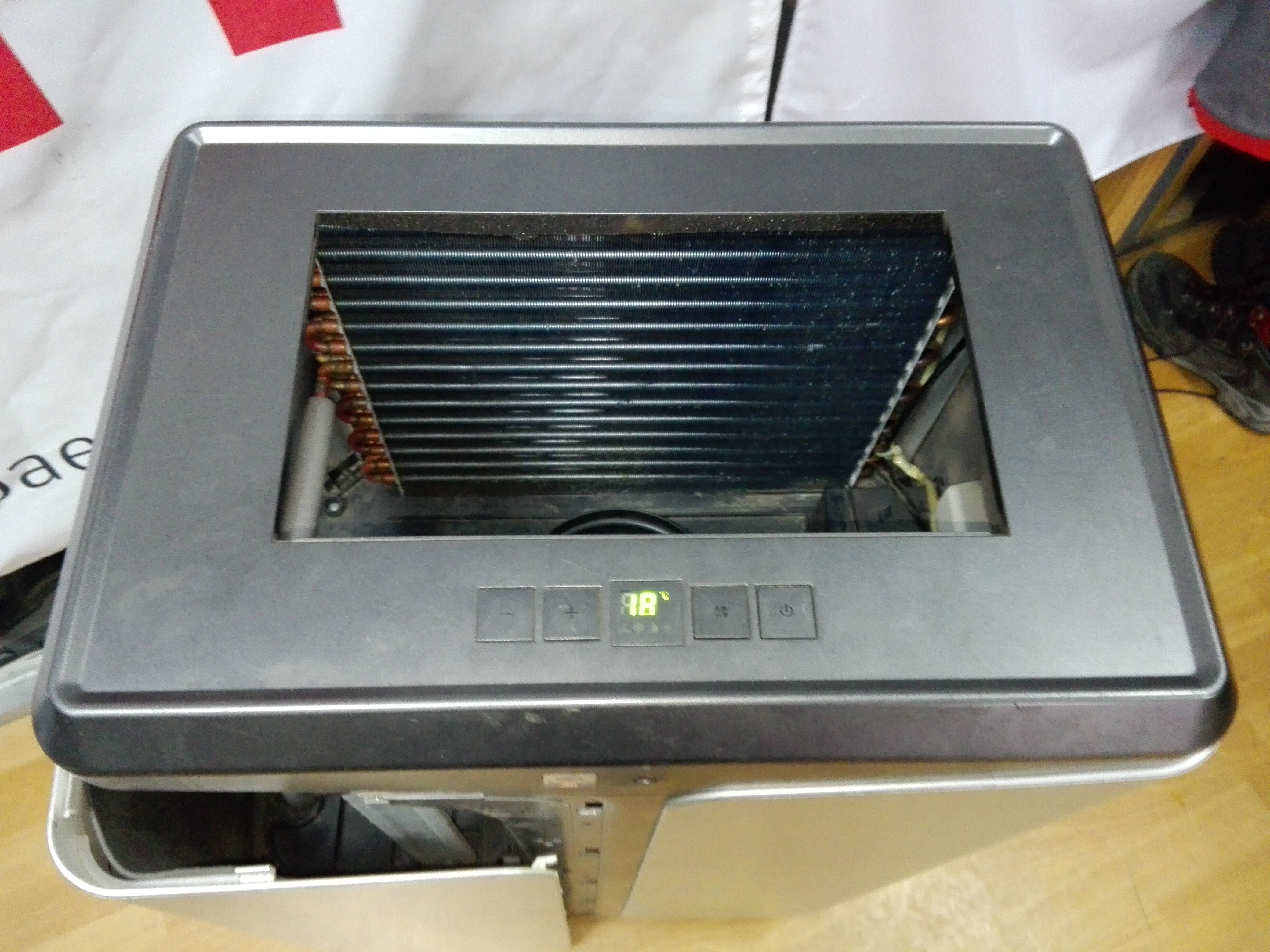

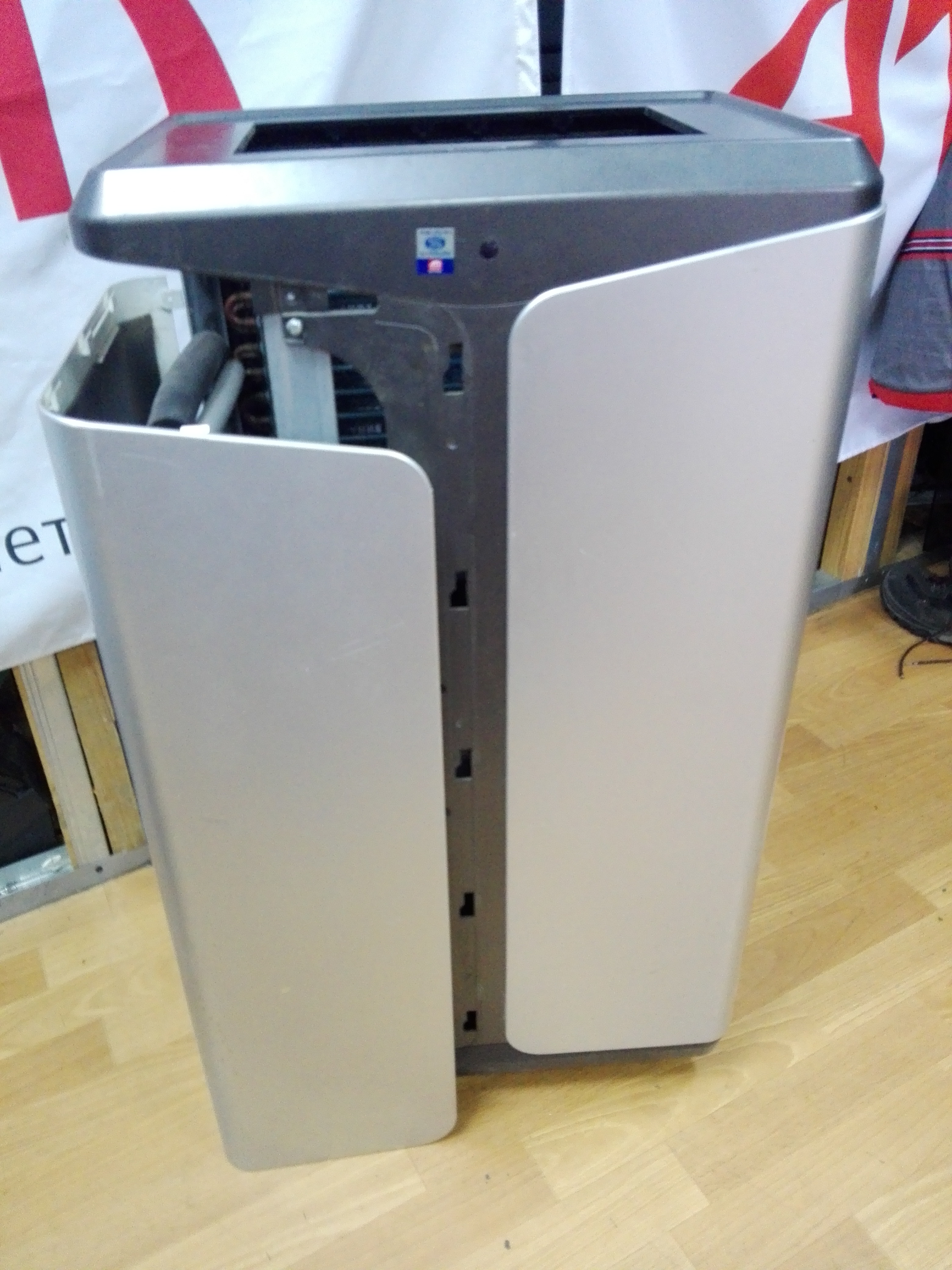

Всем здравствуйте!

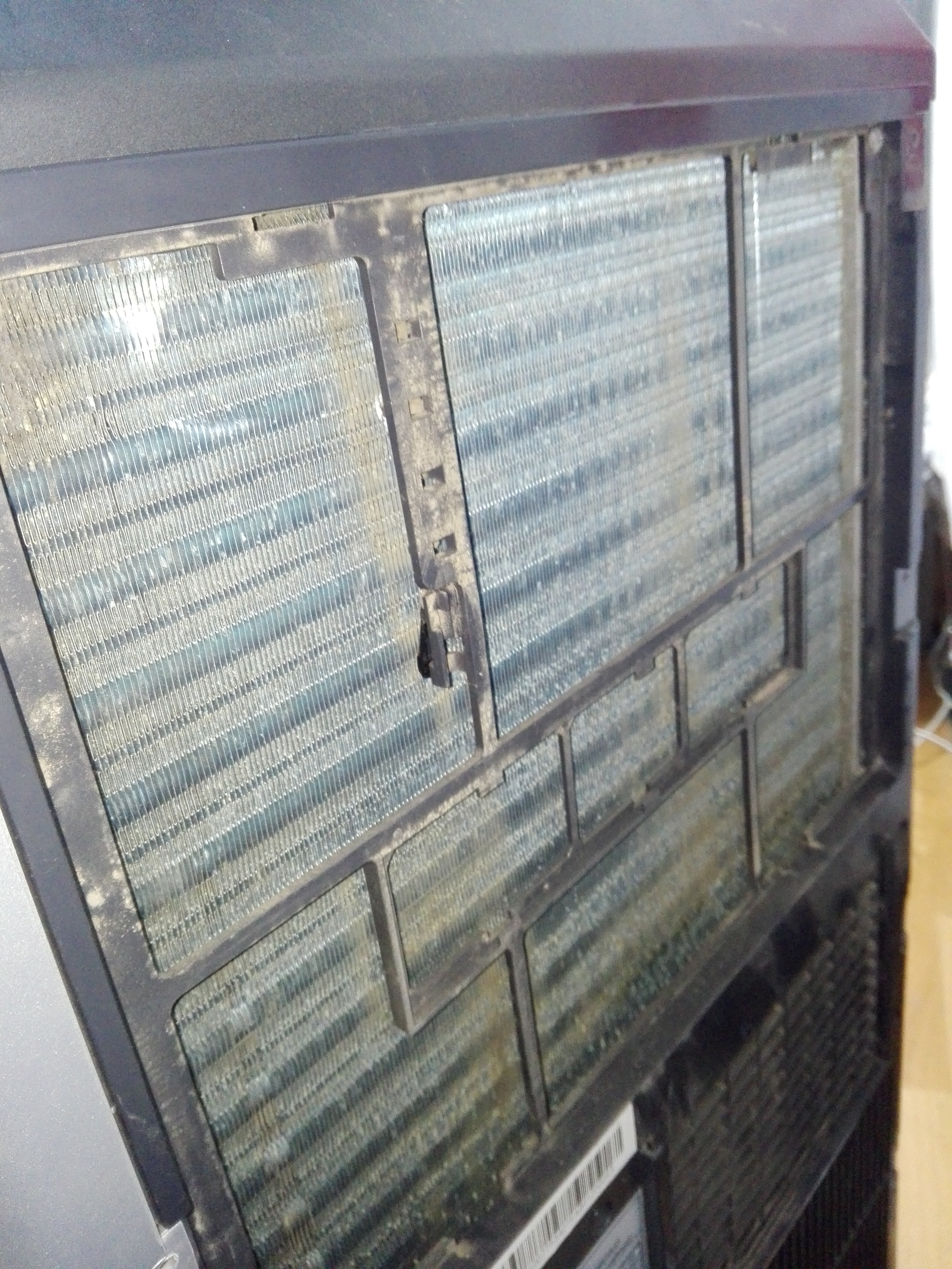

Вот и я созрел до конструирования чиллера на основе кондиционера.
В итоге мной был выкуплен в нашей конторе напольный кондиционер. CPH-09C/A21 с общим энергопотреблением 1010 ватт на охлаждение и около 900 ватт на нагрев.
С испарителя соответственно был снят вентилятор.
Сам кондиционер полностью рабочий. Но!!! Что-то я с ним немного не разберусь. Ситуация такая. Выставляю температуру охлаждения на 17 градусов, запускаю кондиционер, (вентилятор испарителя убран, датчик, тот что контролирует выставленную температуру перемещен ближе к ребрам испарителя.) и за меньше чем за одну минуту, температура уходит в минус десять градусов. Компрессор продолжает гонять фреон и не отключается (по крайней мере мне так кажется судя по звуку работы компрессора). Почему компрессор продолжает работу и не отключается?

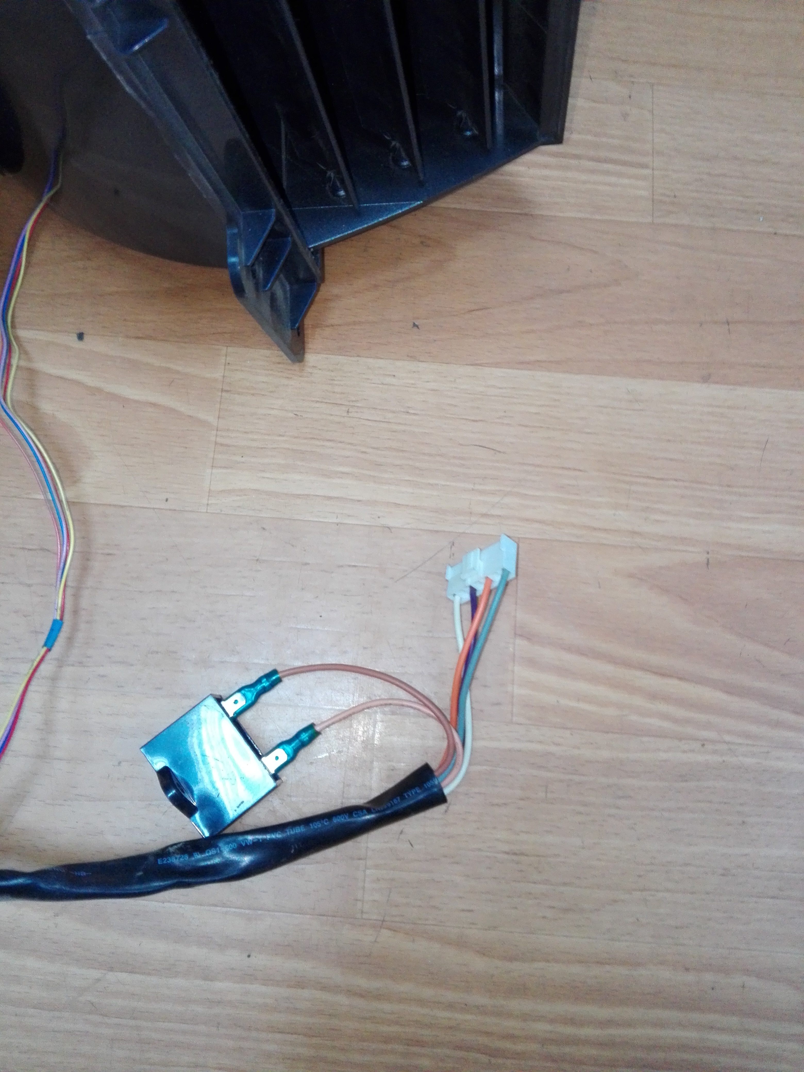

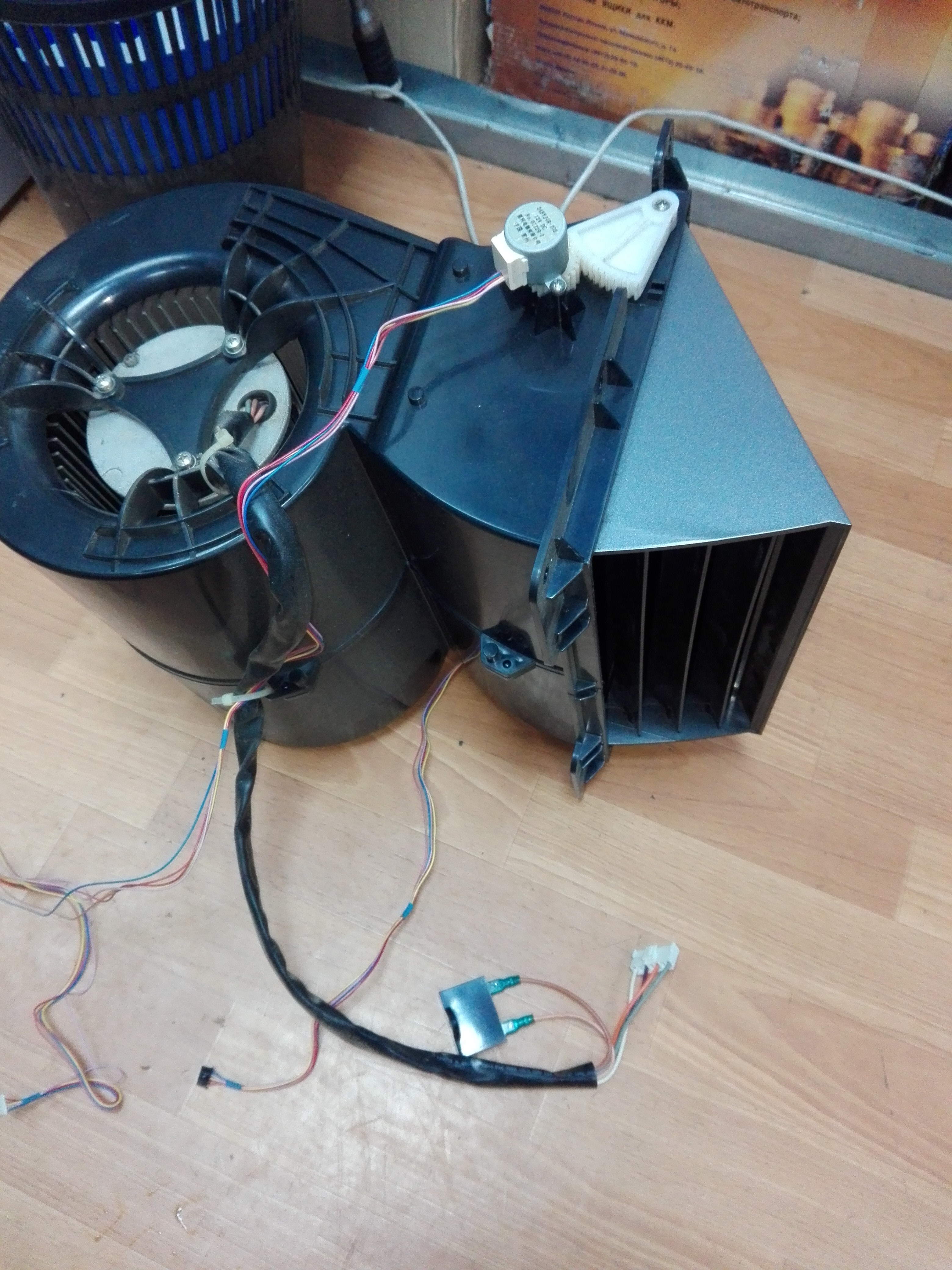

Второй вопрос: Как запитать двигатель вентилятора? С него идут шесть проводов, два провода соответственно на конденсатор и четыре через разьем подключаются к плате блока управления.
Из этого вентилятора хочу сделать вытяжку в замен стандартной китайской.
Вот такого вида сам кондиционер (8900 просмотров) <a class='original' href='./download/file.php?id=151254&mode=view' target=_blank>Загрузить оригинал (3.54 МБ)</a>
Верхняя часть. радиатор испарителя (8900 просмотров) <a class='original' href='./download/file.php?id=151255&mode=view' target=_blank>Загрузить оригинал (3.76 МБ)</a>
Датчик перемещен ближе к ребрам испарителя (8900 просмотров) <a class='original' href='./download/file.php?id=151256&mode=view' target=_blank>Загрузить оригинал (4.74 МБ)</a>
Вентилятор испарителя (8900 просмотров) <a class='original' href='./download/file.php?id=151257&mode=view' target=_blank>Загрузить оригинал (4.03 МБ)</a>
Разьем вентилятора. (8900 просмотров) <a class='original' href='./download/file.php?id=151258&mode=view' target=_blank>Загрузить оригинал (3.82 МБ)</a>
Разьем вентилятора.

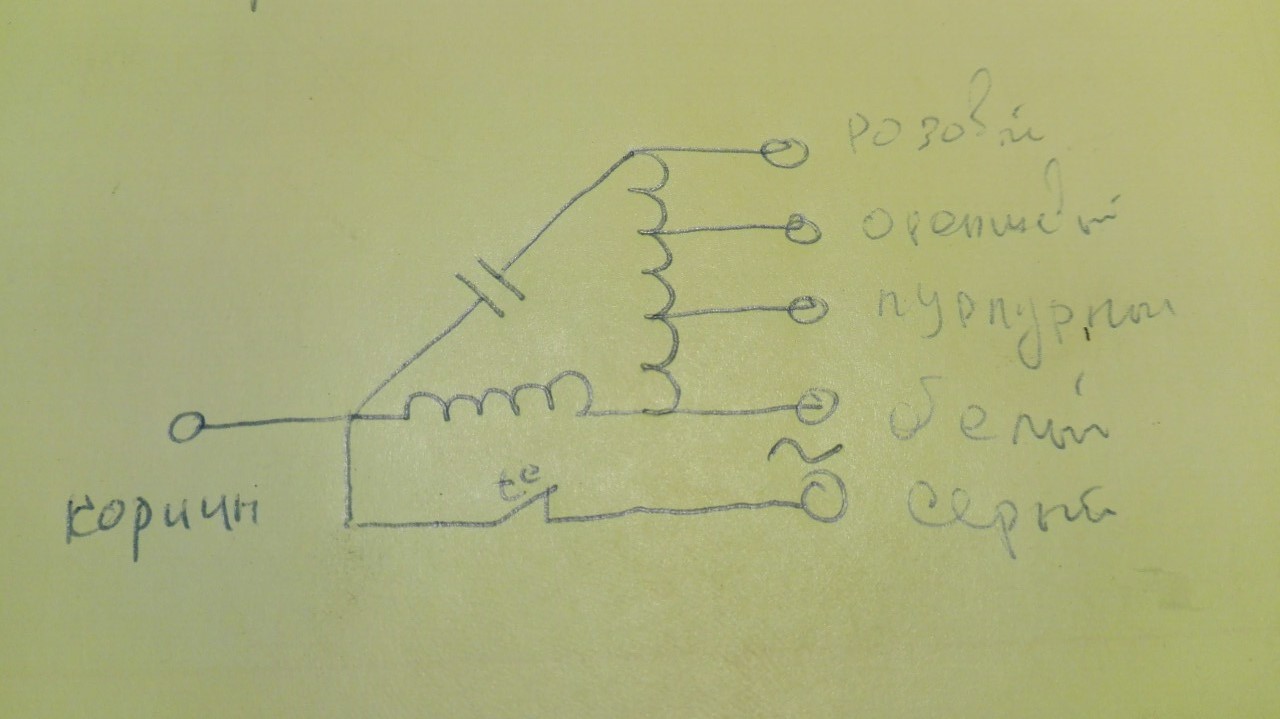

С двигателем разобрался. оказывается если его вытащить,то на нем есть шильдик со схемой подключения.
Остается вопрос по работе кондиционера.
12.jpg (8885 просмотров) <a class='original' href='./download/file.php?id=151273&mode=view' target=_blank>Загрузить оригинал (124.78 КБ)</a>
Сообщения: 5886
Re: Чиллер ( тепловой насос) своими руками ?
Не знаю как в таком кондиционере, а в промышленном небольшом чиллере мотор по-моему вообще не выключается.
В какой-то момент клапан срабатывает и я так понимаю становится КПД=0.
Вероятно старт-стоп для насоса хуже, чем чуток поработать вхолостую.
