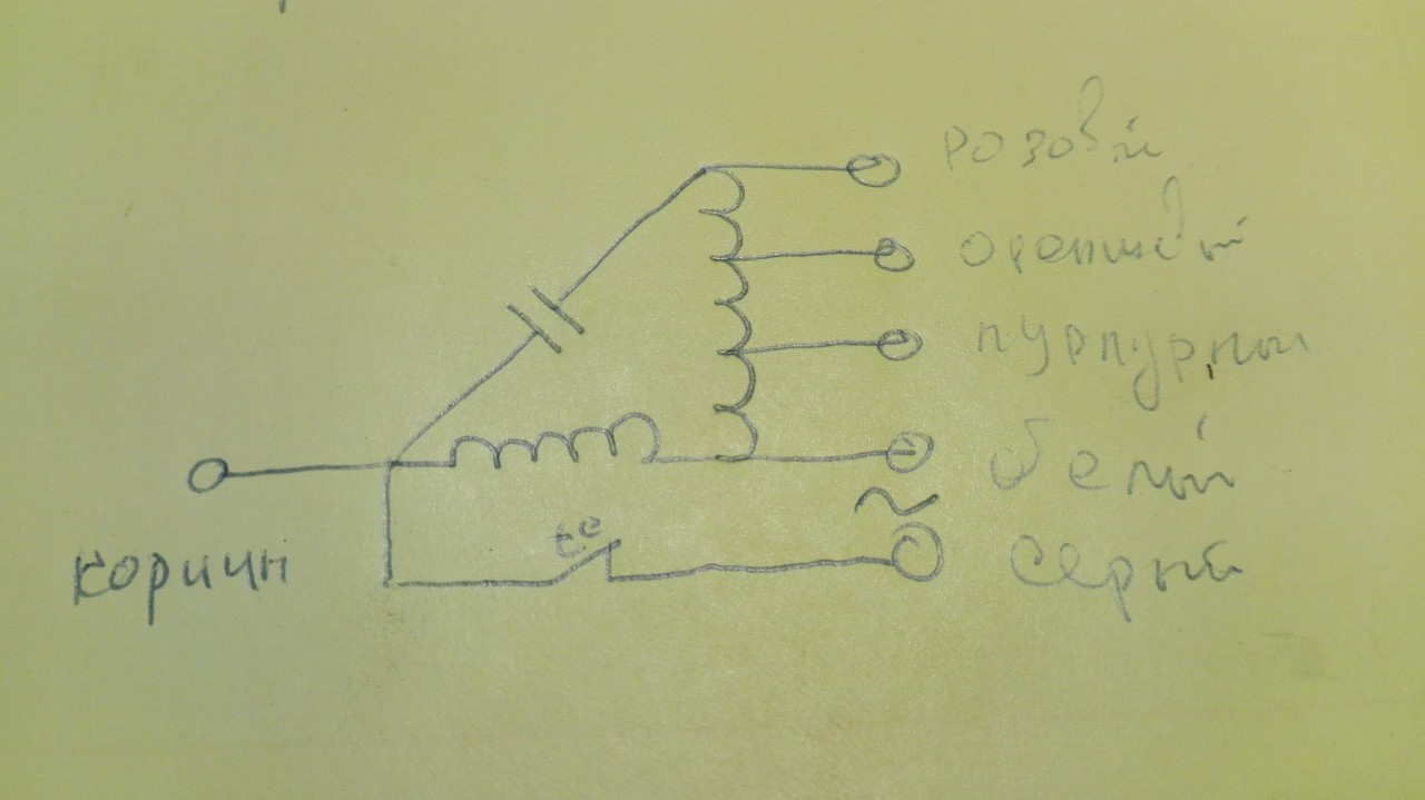

Всем здравствуйте!
Вот и я созрел до конструирования чиллера на основе кондиционера.
В итоге мной был выкуплен в нашей конторе напольный кондиционер. CPH-09C/A21 с общим энергопотреблением 1010 ватт на охлаждение и около 900 ватт на нагрев.
С испарителя соответственно был снят вентилятор.
Сам кондиционер полностью рабочий. Но!!! Что-то я с ним немного не разберусь. Ситуация такая. Выставляю температуру охлаждения на 17 градусов, запускаю кондиционер, (вентилятор испарителя убран, датчик, тот что контролирует выставленную температуру перемещен ближе к ребрам испарителя.) и за меньше чем за одну минуту, температура уходит в минус десять градусов. Компрессор продолжает гонять фреон и не отключается (по крайней мере мне так кажется судя по звуку работы компрессора). Почему компрессор продолжает работу и не отключается?
Второй вопрос: Как запитать двигатель вентилятора? С него идут шесть проводов, два провода соответственно на конденсатор и четыре через разьем подключаются к плате блока управления.
Из этого вентилятора хочу сделать вытяжку в замен стандартной китайской.

hiperlive
Сообщения: 35
Зарегистрирован: 19 окт 2017, 12:23
Re: Чиллер ( тепловой насос) своими руками ?
Сообщение hiperlive »
С двигателем разобрался. оказывается если его вытащить,то на нем есть шильдик со схемой подключения.
Остается вопрос по работе кондиционера.
