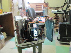

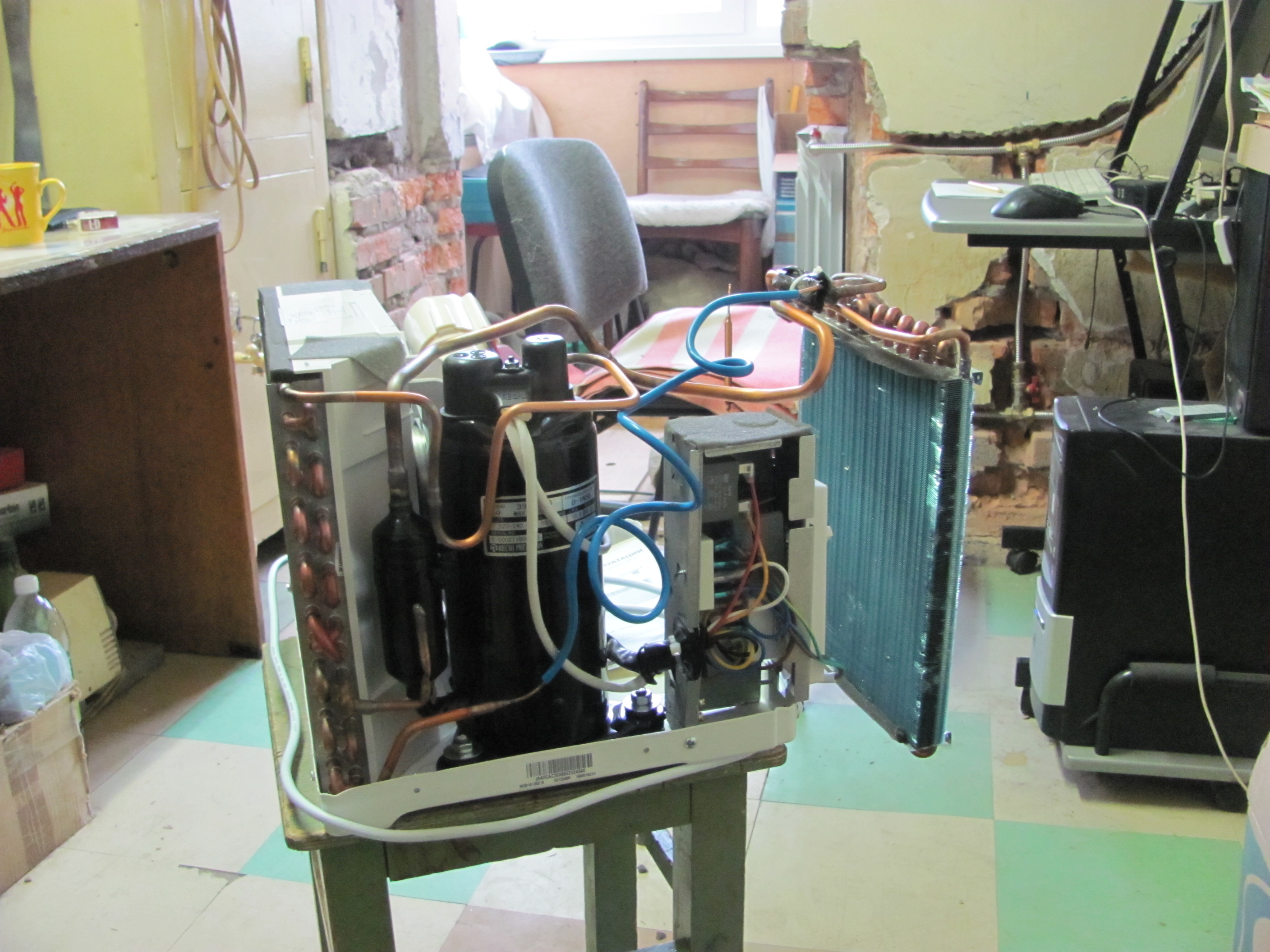

Собрался делать СО2 лазер 130Вт. Озадачила цена фреонового чиллера. Стоимость его чуть меньше самой трубы. :wik:
Порылся на форуме, посмотрел как люди делают, но ничего для себя подходящего не нашёл.
Трубки медные гнуть и паять, ну совсем не в кайф. Слишком много гемора и эргономики никакой.
А хочется, чтобы всё было по фен-шую. :hehehe:

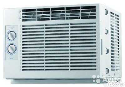

Возникла идея сварганить чиллер из оконного кондиционера. На Авито их сейчас полно.
У себя в городе за 4 рубля нашёл вот такой Erisson EC-W05C4, 1500 Вт:
1783246855.jpg (30599 просмотров) <a class='original' href='./download/file.php?id=60741&sid=b4cc72ca1d870ecc351c4723737ab7e8&mode=view' target=_blank>Загрузить оригинал (28.6 КБ)</a>
Размер, что надо,(ШxВxГ) - 41x30x34 см .
Если выкинуть барабанный вентилятор, который гонит холодный воздух, а на его место поставить прямоугольный бачёк с антифризом и в него поместить испаритель.
То, по идее, должен получиться неплохой чиллер. Компактный и симпатичный.
Чиллер копия.jpg (30599 просмотров) <a class='original' href='./download/file.php?id=60732&sid=b4cc72ca1d870ecc351c4723737ab7e8&mode=view' target=_blank>Загрузить оригинал (1.04 МБ)</a>
Бачёк проще всего склеить в размер из ПВХ, из него бассейны клеят. Помпу можно отдельно поставить или в бачёк кинуть.
Поделитесь соображениями, получится ли нормальный агрегат? Или не заморачиваться?

На экструдеры делают по такой же системе ,только из пром.холодильников .
И электронику надо ставить поточнее ,что бы вокруг теплообменника антифриз не замерз так как он был расчитан на воздух а тут жидкость.

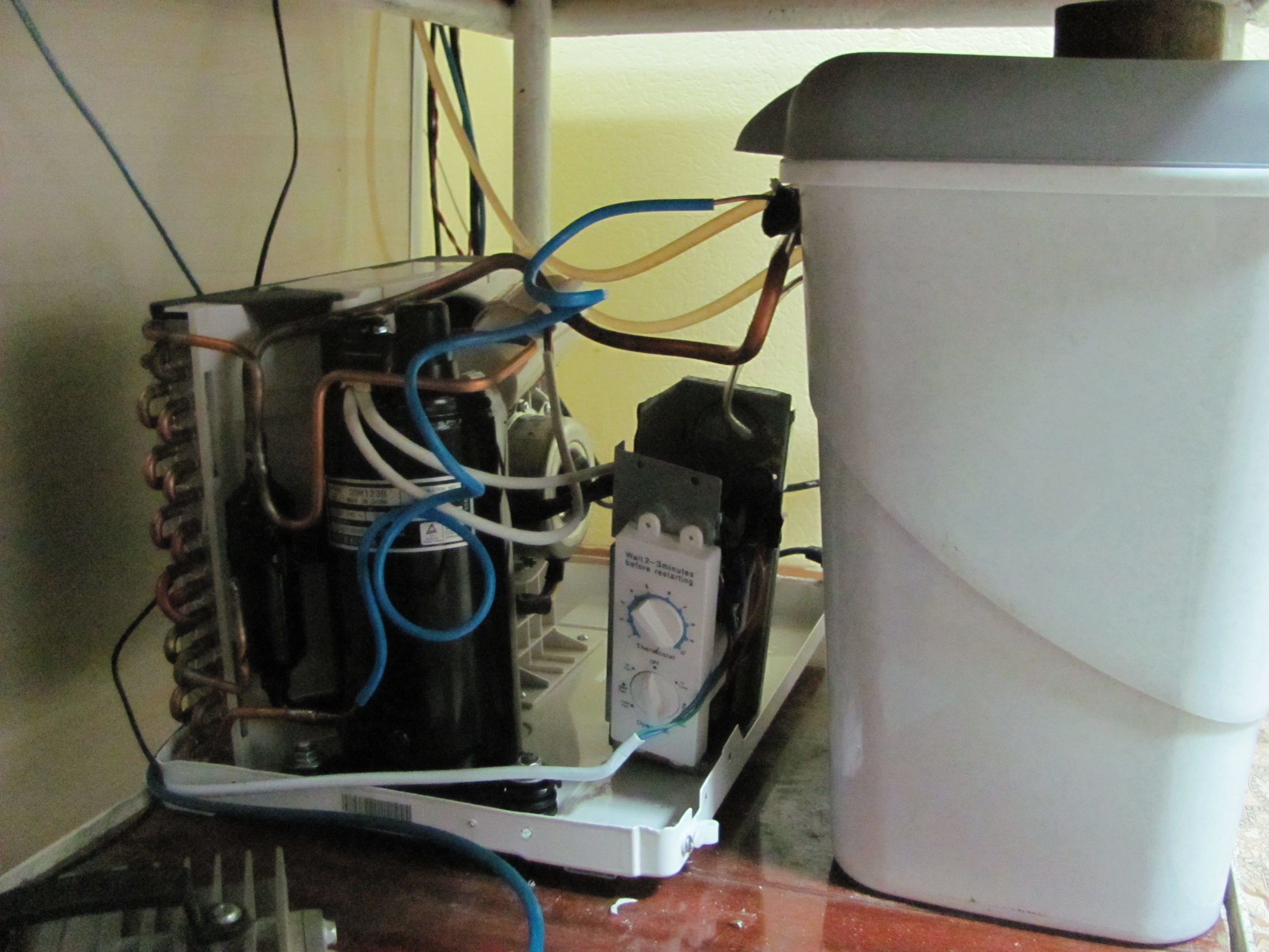

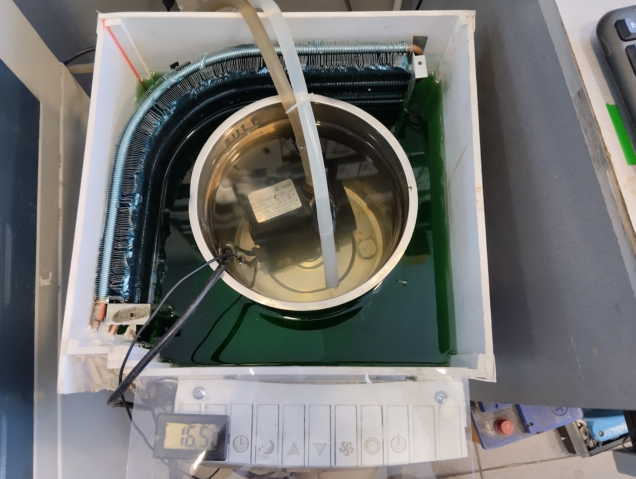

Вот, погуглил немного.
Как говорится, у дураков мысли сходятся. На соседнем форуме ребята на лазер уже делали подобный агрегат:
IMG_2015.JPG (30577 просмотров) <a class='original' href='./download/file.php?id=60745&sid=b4cc72ca1d870ecc351c4723737ab7e8&mode=view' target=_blank>Загрузить оригинал (1.24 МБ)</a>
IMG_2053.JPG (30577 просмотров) <a class='original' href='./download/file.php?id=60746&sid=b4cc72ca1d870ecc351c4723737ab7e8&mode=view' target=_blank>Загрузить оригинал (1.36 МБ)</a>
Только нафига такое огромное ведро?
В чиллере CW-5200 бачёк всего 6 литров.

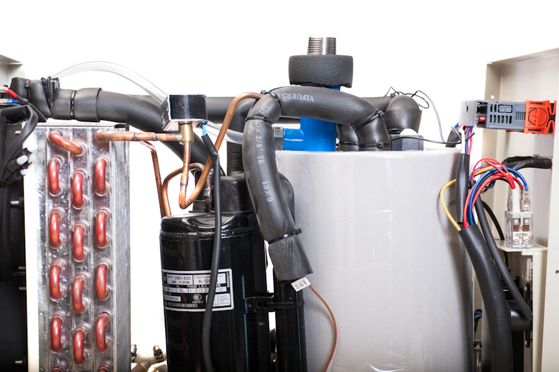

Работает он тоже на компрессоре от кондиционера с охлаждающей способностью 1,49кВт. Нарыл фото его потрохов и характеристики:
175_std.jpg (30577 просмотров) <a class='original' href='./download/file.php?id=60747&sid=b4cc72ca1d870ecc351c4723737ab7e8&mode=view' target=_blank>Загрузить оригинал (342.98 КБ)</a>
http://www.roboticstrade.ru/10521072107 ... ry=9957429
Так, что должно всё получиться. :good:
