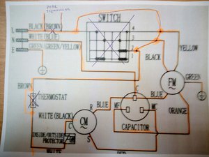

Может кому пригодиться.
Схема оконного кондиционера TCL (модель: TAC-05CWA) - такого плана все сделаны однотипно.
Для подключения стороннего термостата (китайского и т.д.) убираем штатный термостат и переключатель режимов. В моем случае измененная схема выделена оранжевым.
Всем удачи!
Схема TCL (TAC-05CWA) (9463 просмотра) <a class='original' href='./download/file.php?id=133922&sid=f435bdbae056618129028708d2612b2f&mode=view' target=_blank>Загрузить оригинал (513.91 КБ)</a>
