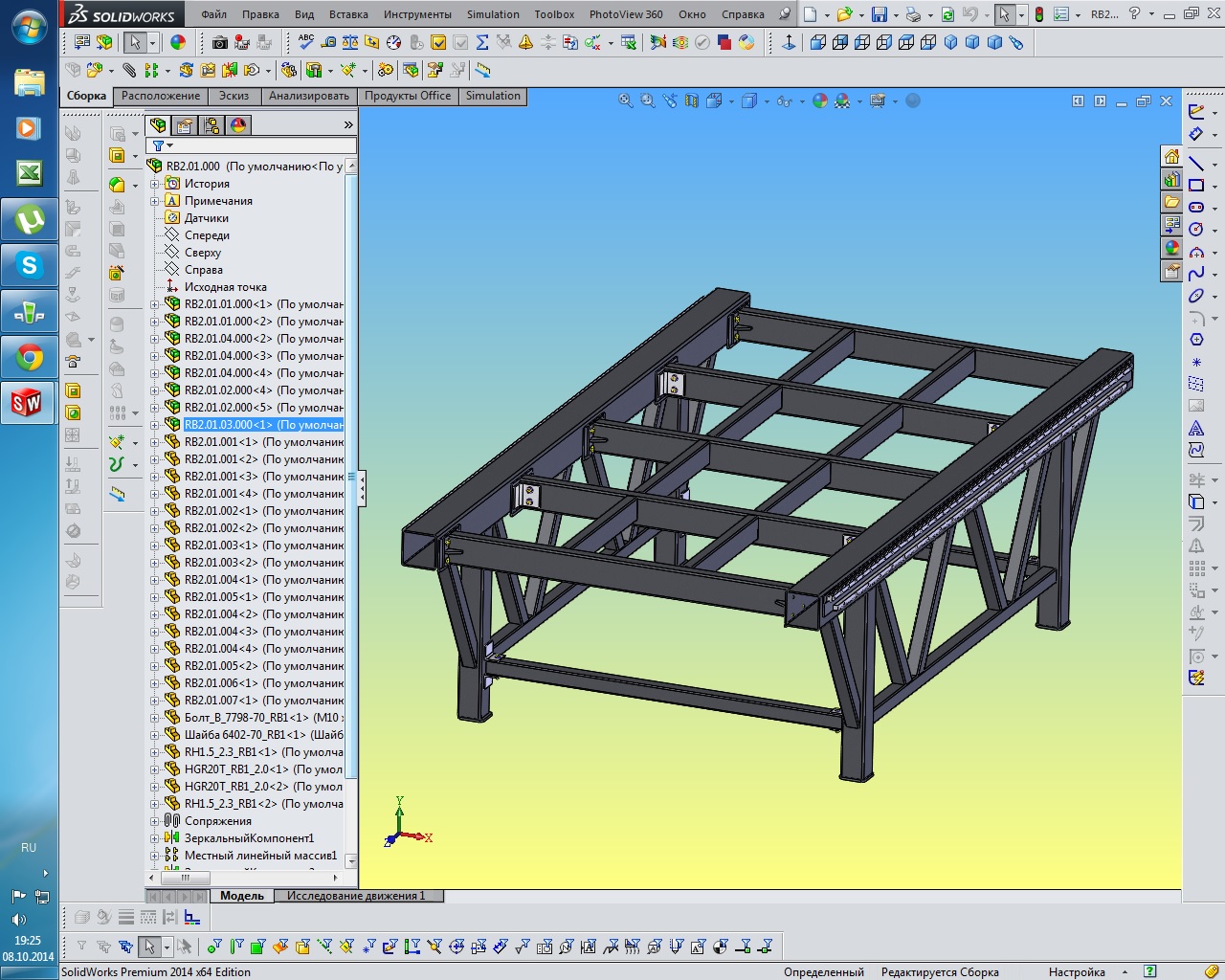

ферма крана как раз очень удачный пример. потому как малыми силами обеспечивается весьма немала жесткость. конкретно я указал что не нравится - спереди если смотрите на станок - видите просто "пустую рамку". которая может играть как угодно.. соберите из незнаю спичек свой каркас и пошатайте.. я не вижу смысла делать жесткое основание и соединять его нежесткими стойками со столом, который к тому же имеет реальный шанс провисать в центре..

а вы думаете что когда обварите все стыки - там усилия меньше будут ?? ню-ню.. конструкция изначально должна быть такой, чтобы не допустить этих деформаций. а у вас сделана офигенно жесткая развязка между ногами, которая нахрен никому не нужна, и теоретически жесткие ДВЕ боковины, которые без двух других вообще ничего не дадут.. скажите - что мешает станку банально болтаться из стороны в сторону при быстрых перемещениях оси У ???

Усилия не изменятся, а жесткость изменится, так как сварной шов будет по всему периметру прилегания уголка. Что мешает, обваренные уголки мешают. Тем более, что сварочный шов будет работать на срез, а не на разрыв.

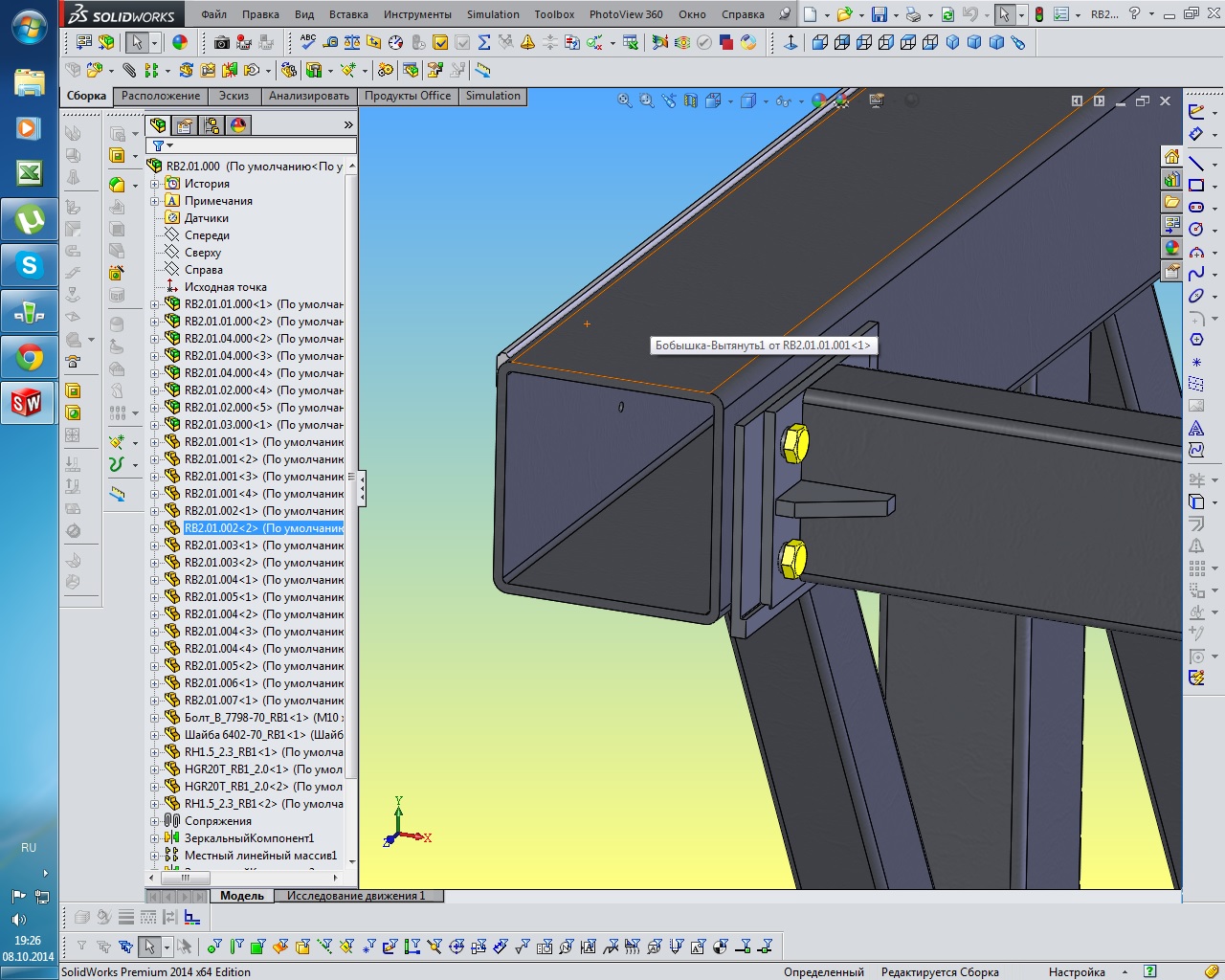

Ориентируясь на имеющийся прокат на металлобазах пришлось немного переделать станину. Прилагаю два чертежа для механообработки балок концевых и промежуточных.

Re: ЧПУ станок 2500х1500х250.
замечательно. уже лучше.. осталось тока объяснить почему продольные стороны вы усилили укосинами а поперечные не стали.. :hehehe: типа вдоль шатаца ненада.. а поперек - ради бога.. :lol: или вы считаете что прогибы бывают тока в продольной плоскости ?

Сообщение Romanych »
"Шатаца" не будет по нескольким причинам. Во-первых величина нагрузки не значительная, по сравнению с применяемым профилем,во-вторых, высота ног не большая, чтобы был значительный изгибающий момент в местах стыков. Рассмотрите конструкцию козловых кранов! Там пролеты намного больше, высота ног больше, а межу ногами нет никаких распорок! Хотя заметьте, там нагрузки в разы больше.

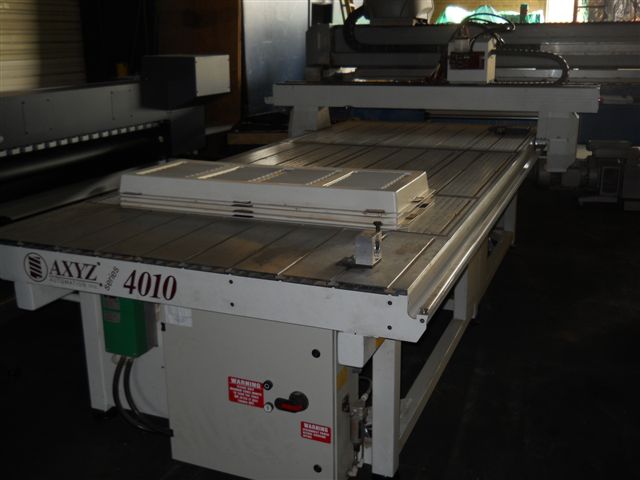

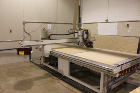

Согласен, лишнего металла много, вот Вам к примеру
5619464917_9701b5cce1.jpg (3799 просмотров) <a class='original' href='./download/file.php?id=34677&mode=view' target=_blank>Загрузить оригинал (34.74 КБ)</a>
used-axyz-4010-wood-cnc-machining-centre-p20321193_4.jpg (3799 просмотров) <a class='original' href='./download/file.php?id=34678&mode=view' target=_blank>Загрузить оригинал (37.65 КБ)</a>
как строят канадцы свои станочки, видел такой в живую, и первое на что обратил внимание на основание (станина), вкратце опишу, простая прямоугольная рама (сварная), в общем 3 прямоугольника обварены вокруг, на каждом углу как и средней рамке по краю приварены опорные пластины, на которую в свою очередь ставится сам станок, сам станок это наборный алюминиевый профиль, по краям (где крепление рельс свой хитрый профиль) весь этот бутерброд установлен на основание, в каждой опорной площадки есть некие вставки тонкого алюминия (в общем тем самым убирали провис середины или поднятия края) по кругу станок обтянут тонким листовым железом.
И то что делаю я основание станка, по примерно такому же принципу.http://cnc-club.ru/forum/viewtopic.php? ... 60#p135080

В продолжение, посмотрите ещё COMAGRAV Multicam. Как вы думаете почему у них рамы даже на тяжелых сериях имеют более простую конструкцию? Возьмите в проект лучшее из этих фирм.
