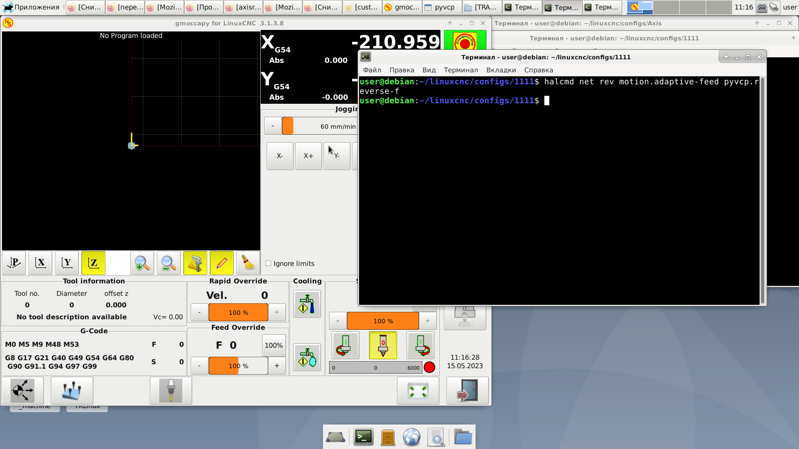

Сообщение Oko12 »
Ничего не происходит
Снимок экрана_2023-05-15_11-16-32.png (2319 просмотров) <a class='original' href='./download/file.php?id=207807&mode=view' target=_blank>Загрузить оригинал (170.87 КБ)</a>

Re: Внедряем LinuxCNC в массы
Сообщение steals_y2k »
привязалось без ошибок.
а подвигать бегунок и посмотреть, меняется значение или нет?
а адаптив вообще активирован? М/что-то там..
раз в консоли привязалось, значит до того не было привязано в конфиге скорее всего

Да, бегунок заработал. Что не так? В .hal написано тоже самое что и в консоли

Oko12
Сообщения: 37
Зарегистрирован: 17 фев 2023, 14:03
Сообщение Oko12 »
Может не в том файле соединяю? Использую custom_postgui.hal. Кнопки pyvcp в нем работают
alex_sar
Сообщения: 1421
Репутация: 315
Сообщение alex_sar »
то что файл так называется, ещё ничего не значит. покажите как он в главном ini файле подключается (и другие hal файлы тоже)

alex_sar
Сообщения: 1421
Репутация: 315
Oko12 писал(а): ↑15 май 2023, 13:31 Подключается все правильно. Кнопки с pyvcp работают, кнопки glade нет, пишет так же что пины не найдены как с эти ползунком
а зачем так странно?
пропишите напрямую подключение custom_postgui.hal файла в .ini
сейчас там ссылка на postgui_call_list.hal а в том подключение через source. это лишнее и не факт что вообще работает.

наверное но при ловле глюков надо делать всё как можно прямее. а потом уже постепенно добавлять экзотики если хочется.

Oko12 писал(а): ↑ Подключается все правильно
в отправленном оно у тебя закомментировано же💁🏻
а компоненты gladevcp надо сначала посмотреть как прописаны.
возможно, они просто не загружены💁🏻

Может в другой файл нужно прописывать? Не могу понять почему с Axis все работает, и кнопки Glade, и adaptive-feed, а с Gmoccapy проблемы.
Есть четыре пользовательских файла, которые вы можете использовать для добавления команд HAL:
custom.hal предназначен для команд HAL, которые не нужно запускать после загрузки интерфейса GUI. Он запускается после файла HAL с именем конфигурации.
custom_postgui.hal предназначен для команд, которые должны выполняться после загрузки AXIS или загрузки автономного дисплея PYVCP.
custom_gvcp.hal предназначен для команд, которые должны выполняться после загрузки Glade VCP.
shutdown.hal предназначен для команд, запускаемых при контролируемом завершении работы LinuxCNC.

Сообщение Oko12 »
Закомментировано потому что не открывается, если раскомментить дает ошибку пин не существует
alex_sar
Сообщения: 1421
Репутация: 315
Oko12 писал(а): ↑ Закомментировано потому что не открывается, если раскомментить дает ошибку пин не существует
1. раскомментарьте строчку.
2. запустите и скопируйте точное сообщение об ошибке, полностью
3. в ini файле замените gmoccapy на axis. не делайте других изменений. запустите.
интересно что получится
alex_sar
Сообщения: 1421
Репутация: 315
а нет.... можно ничего этого не делать
вот оно (1111.hal)
loadusr -Wn pyvcp pyvcp -c pyvcp [DISPLAY](PYVCP)
source postgui_call_list.hal
loadrt [KINS]KINEMATICS
loadrt [EMCMOT]EMCMOT servo_period_nsec=[EMCMOT]SERVO_PERIOD num_joints=[KINS]JOINTS
у вас ваш "postgui" файл выполняется раньше главного. модуль motion загружается вот в этой строчке
поэтому пинов на момент выполнения верхних двух строчек ещё нет.
надо убрать верхние две строчки и выполнять их как полагается из postgui файла
и не пользуйтесь блин "source" - сами себя запутываете, усложняете.
