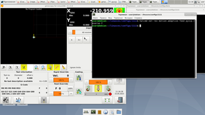

Сообщение Oko12 »
Ничего не происходит

Re: Внедряем LinuxCNC в массы
Сообщение steals_y2k »
привязалось без ошибок.
а подвигать бегунок и посмотреть, меняется значение или нет?
а адаптив вообще активирован? М/что-то там..
раз в консоли привязалось, значит до того не было привязано в конфиге скорее всего

Да, бегунок заработал. Что не так? В .hal написано тоже самое что и в консоли

Oko12
Сообщения: 37
Зарегистрирован: 17 фев 2023, 14:03
Сообщение Oko12 »
Может не в том файле соединяю? Использую custom_postgui.hal. Кнопки pyvcp в нем работают

alex_sar
Сообщения: 1421
Репутация: 315
Сообщение alex_sar »
Oko12 писал(а): ↑15 май 2023, 13:31 Подключается все правильно. Кнопки с pyvcp работают, кнопки glade нет, пишет так же что пины не найдены как с эти ползунком
а зачем так странно?
пропишите напрямую подключение custom_postgui.hal файла в .ini
сейчас там ссылка на postgui_call_list.hal а в том подключение через source. это лишнее и не факт что вообще работает.

Oko12
Сообщения: 37
Сообщение Oko12 »
Может в другой файл нужно прописывать? Не могу понять почему с Axis все работает, и кнопки Glade, и adaptive-feed, а с Gmoccapy проблемы.

Oko12
Сообщения: 37
Сообщение Oko12 »
Закомментировано потому что не открывается, если раскомментить дает ошибку пин не существует

alex_sar
Сообщения: 1421
Репутация: 315
а нет.... можно ничего этого не делать
вот оно (1111.hal)
loadusr -Wn pyvcp pyvcp -c pyvcp [DISPLAY](PYVCP)
source postgui_call_list.hal
loadrt [KINS]KINEMATICS
loadrt [EMCMOT]EMCMOT servo_period_nsec=[EMCMOT]SERVO_PERIOD num_joints=[KINS]JOINTS
у вас ваш "postgui" файл выполняется раньше главного. модуль motion загружается вот в этой строчке
поэтому пинов на момент выполнения верхних двух строчек ещё нет.
надо убрать верхние две строчки и выполнять их как полагается из postgui файла
и не пользуйтесь блин "source" - сами себя запутываете, усложняете.
