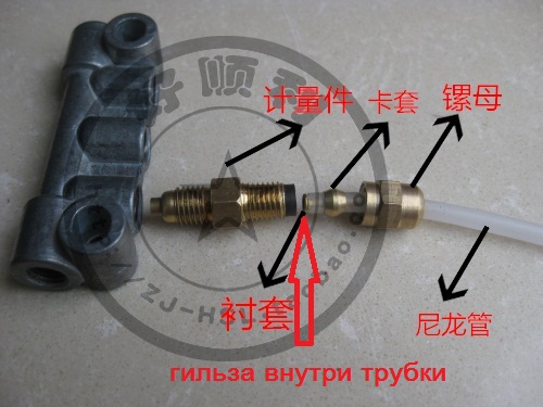

на распределителе не мерил ,на глаз М8 кажется, на тавотницах М6....
если по местам стыков масло течет и трубка толком не держится-полагаю что гильзу в трубку забыли вставить......
98.jpg (4374 просмотра) <a class='original' href='./download/file.php?id=154286&mode=view' target=_blank>Загрузить оригинал (63.76 КБ)</a>
Без этой гильзы(на пластиковой трубке) шарик перекашивает и он толком трубку не обжимает...........
Vladimir52
Сообщения: 384
Репутация: 51
Re: фрезерный 6720вф2
Сообщение Vladimir52 »
Ясно, спасибо. Я гильзы тоже взял, но это не помогает - недостаточно обжимается трубка при закручивании, и трубка не очень хорошо держится. Хотя маслом давить еще не пробовал.

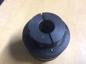

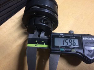

сподобился сегодня на свой 6720 на одну из осей сервак пристроить для пробы ,дабы поглядеть на динамику и прочее , станок понимаешь местами подраспилил да разобрал.... И только хотел моторку на место водрузить обнаружил форменное безобразие -муфта блин не того размеру....... Китайцы редиски эдакие прислали надо понимать пересортицу или брак -маркировка согласно заказу 14 мм ,а по факту отверстие 16 ммм ....... вот че с ними делать? (с китайцами если чО имелось ввиду)

Lafayette
Сообщения: 3349
Репутация: 445
Сообщение Lafayette »
niksooon писал(а):....... вот че с ними делать? (с китайцами если чО имелось ввиду)
Открыл спор, вернул пол цены или пусть другую высылают.
Umnik
Сообщения: 2344
Репутация: 2153
Настоящее имя: Георгий
Откуда: Калуга
Сообщение Umnik »
niksooon писал(а):вот че с ними делать?
понять и прррростить)
А на вал выточить промежуточное колечко-переходник...
Из дюральки мин на 10 работы на токарном)
А с возвратом-покупкой нового волокита на месяц растянется...
niksooon
Сообщения: 2008
Репутация: 1207
Откуда: Кашира
Сообщение niksooon »
втулочку разрезную я то выточу, но вот осадочек остался :pssdoff: ...... и спор открыть то не могу ,Али не разрешает.(может из за того ,что один спор уже был из-за пролета по срокам доставки)

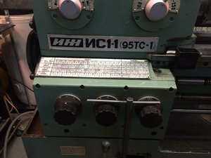

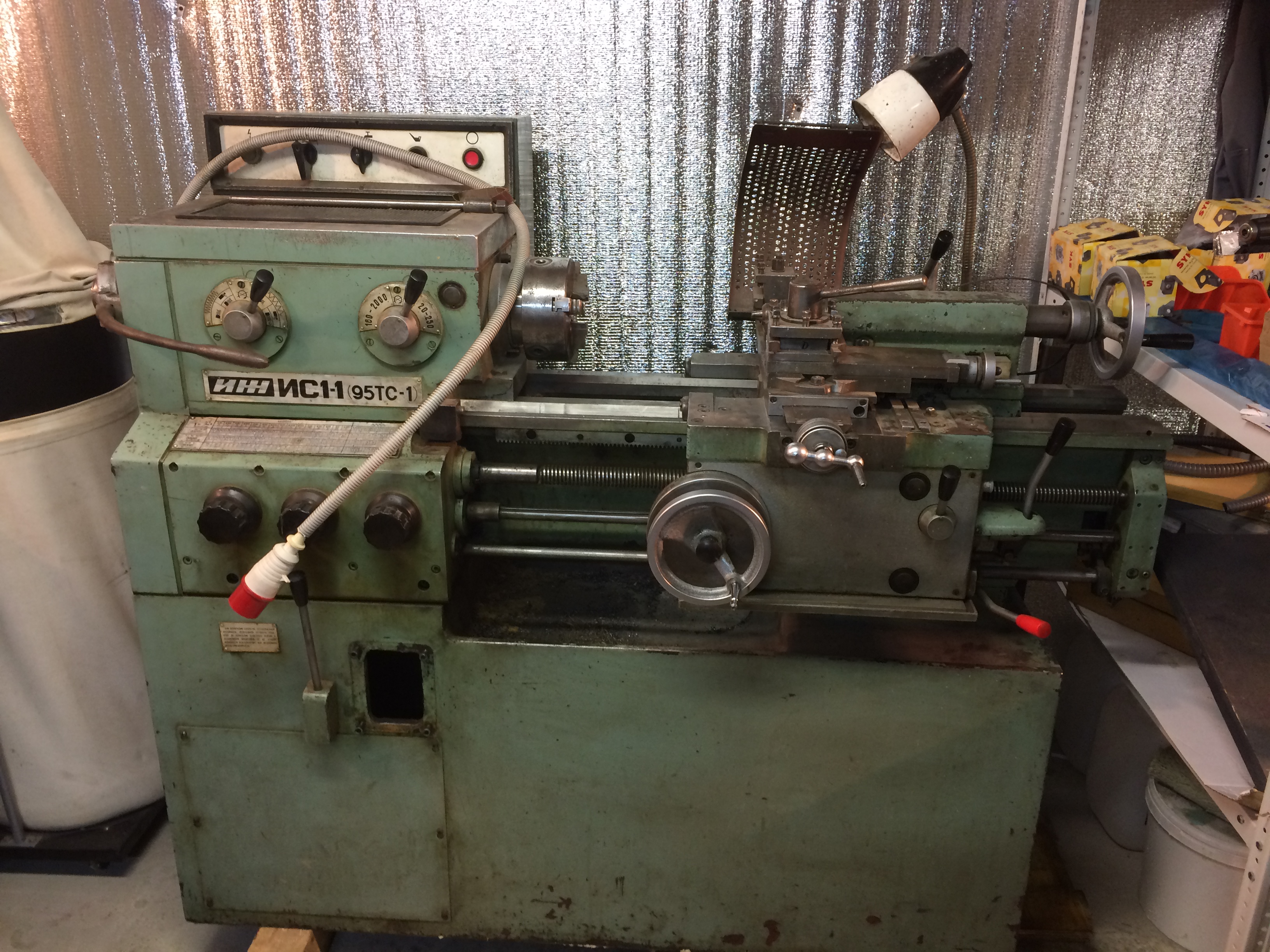

А у меня сегодня в мастерской еще один ответственный квартиросъёмщик прописался и подозреваю что надолго.......
IMG_1952.JPG (3976 просмотров) <a class='original' href='./download/file.php?id=155420&mode=view' target=_blank>Загрузить оригинал (2.26 МБ)</a>
немножко отмыть от вековой пыли ,прикупить оснастки-резцов и в бой................

ижак - это очень хорошее пополнение мастерской :good:

Ты там минизаводик открываешь поди?)
Мои поздравления!
А штурвал выбора скоростей хде?

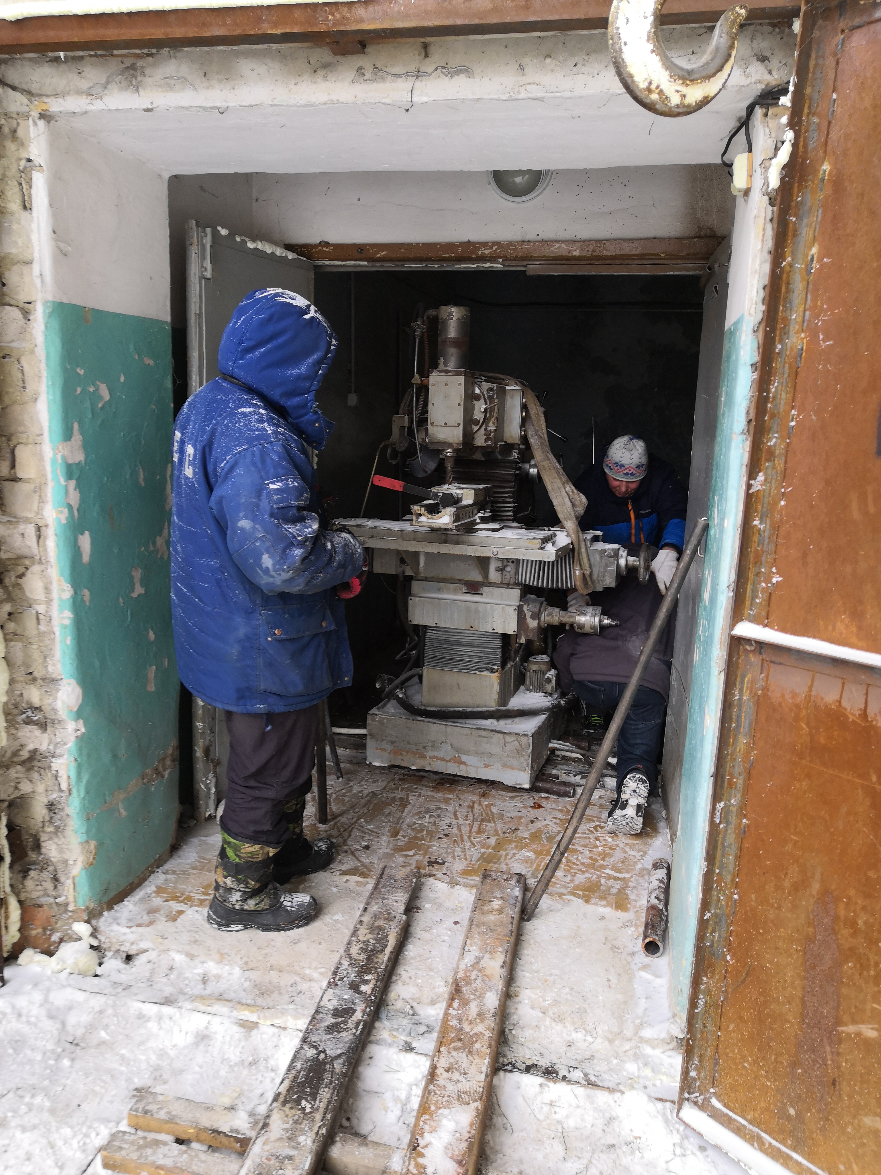

станок выковыривал (практически в прямом смысле этого слова) из пыльного чулана через пару дверных проемов 700мм ,так что сильновыпирающие :hehehe: части станка (штурвал ) пришлось снять.............

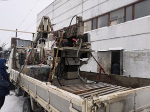

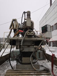

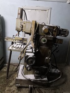

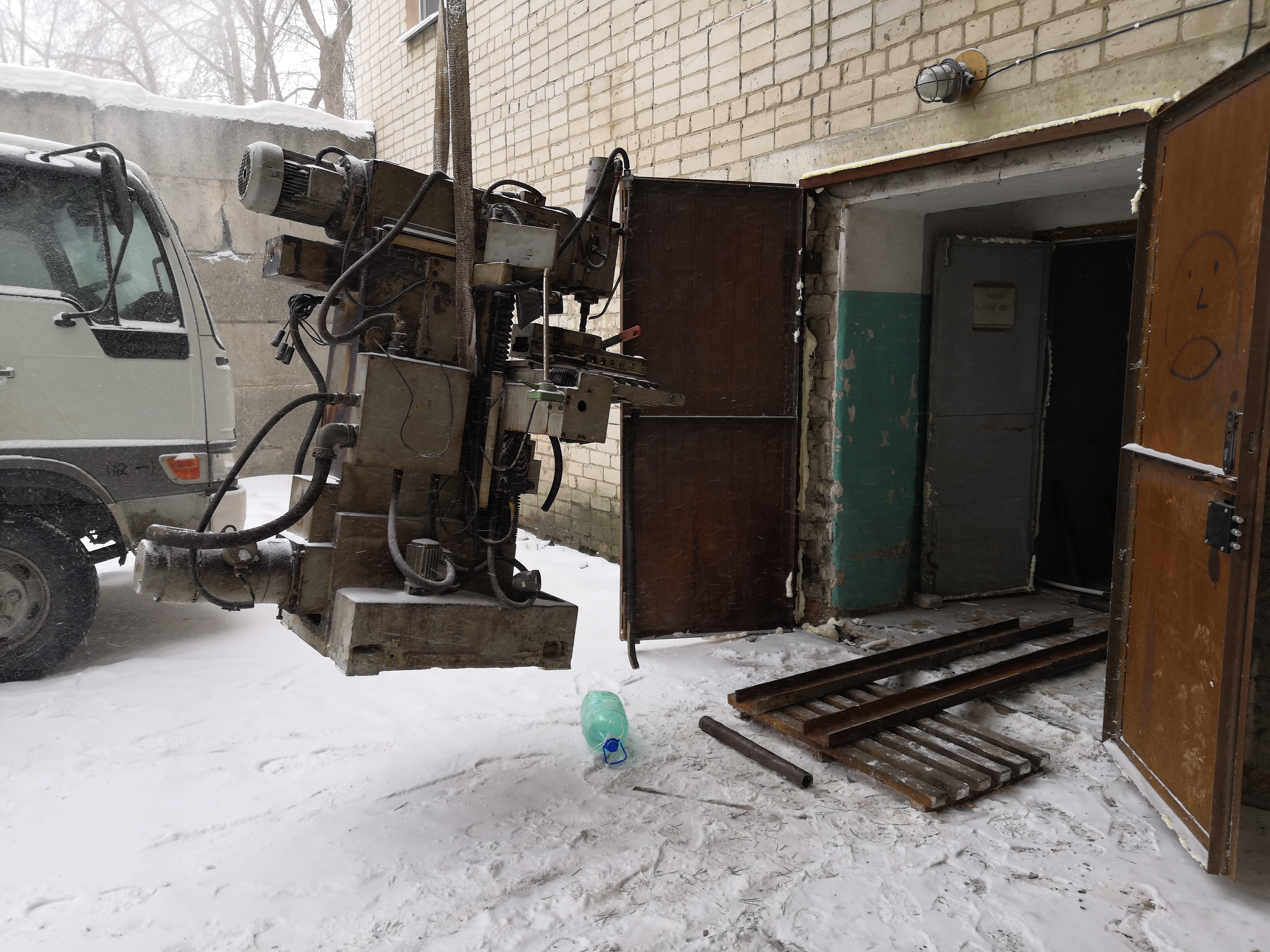

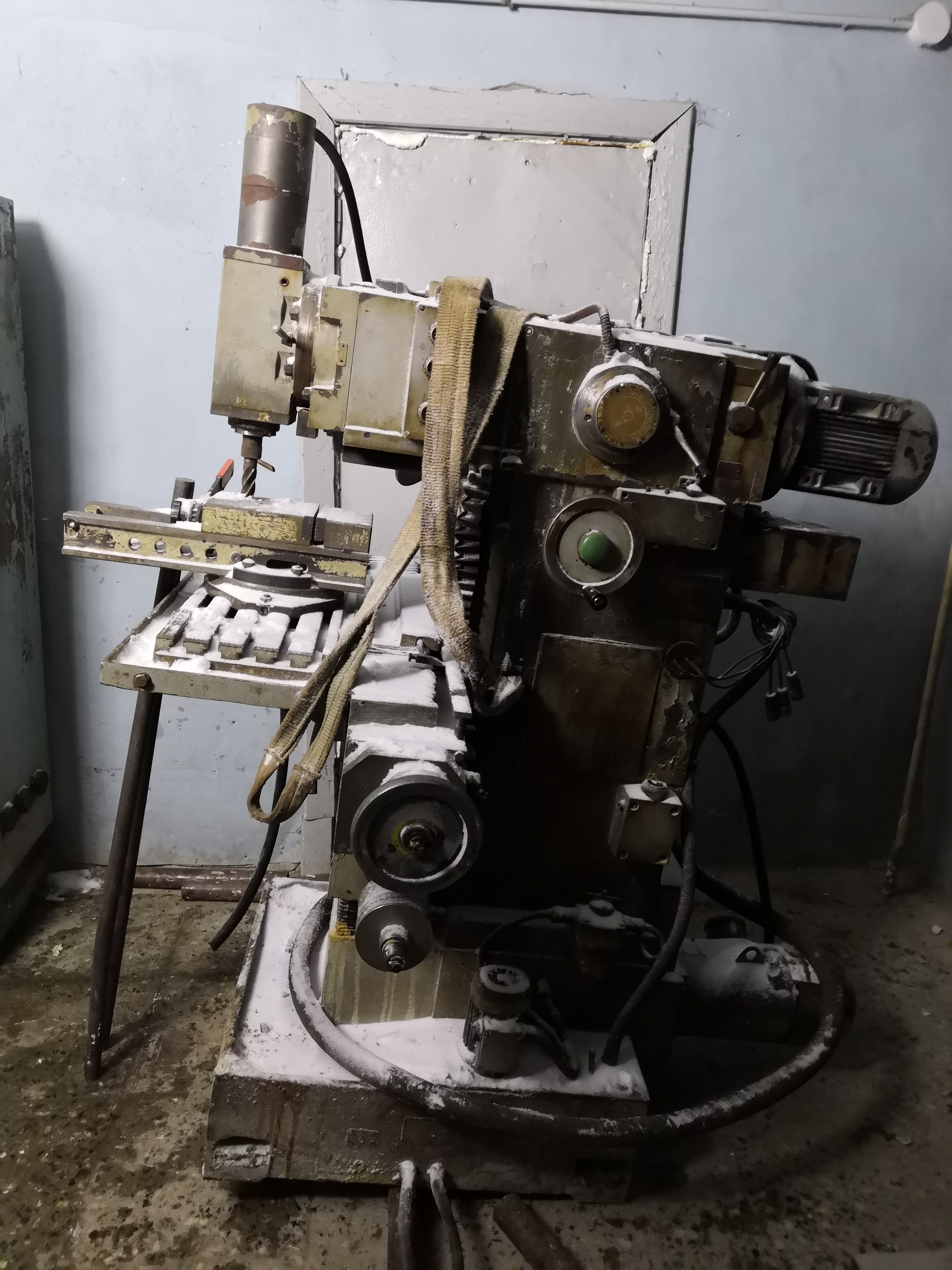

Приветствую Всех! Принимайте в свои ряды )) Приобрел вчера нулевый 6720вф2)))))))))))
IMG_20190125_112148.jpg (3846 просмотров) <a class='original' href='./download/file.php?id=155449&mode=view' target=_blank>Загрузить оригинал (2.98 МБ)</a>
IMG_20190125_112152.jpg (3846 просмотров) <a class='original' href='./download/file.php?id=155450&mode=view' target=_blank>Загрузить оригинал (3.49 МБ)</a>
IMG_20190125_142529.jpg (3846 просмотров) <a class='original' href='./download/file.php?id=155451&mode=view' target=_blank>Загрузить оригинал (3.12 МБ)</a>
IMG_20190125_144209.jpg (3846 просмотров) <a class='original' href='./download/file.php?id=155452&mode=view' target=_blank>Загрузить оригинал (3.28 МБ)</a>
IMG_20190125_150423.jpg (3846 просмотров) <a class='original' href='./download/file.php?id=155453&mode=view' target=_blank>Загрузить оригинал (2.42 МБ)</a>
Adskiydart
Сообщения: 141
Репутация: 14
Сообщение Adskiydart »
Круто конечно, принимай поздравления. Давайте сделаем в этой теме филиал темы «Что я урвал, хвастаемся покупками, завидуем и облизываемся» ))
niksooon
Сообщения: 2008
Репутация: 1207
Откуда: Кашира
Свезло так свезло ,.............принимай поздравления, ящик с лепездроникой(релейной )к станку прилагался?
alexey_Kamensk
Сообщения: 9
Зарегистрирован: 20 фев 2018, 21:18
Репутация: 4
Настоящее имя: Alexey
Сообщение alexey_Kamensk »
Спасибо ребята ) Да ящик присутствует но там не хватает какого-то трансформатора по середине слева. не смотрел еще не разбирался на что он идет....
Очень много вопросов у меня, я Новичок. Вы не против если я буду консультироваться у Вас?
У меня вопрос по линейкам. они были отключены и не в лучшем виде сейчас. Как возможно ли их проверить? Что лучше купить точно такие же с хранения или с алиэкспресс и какие лучше брать?? Сколько примерно выйдет комплект из 3 штук по стоимости?
Может быть такое что из за низкого уровня масла не включается вращение шпинделя?( я не мог запустить станок при покупке)
Сейчас у меня проблема поставить его в помещение, придется стену ломать и двери новые шире ставить.
Хочу отмыть всю грязь, покрасить, установить новые пыльники, привести в божеский вид.
Везде видны следы шабровки или шлифовки. станок мало юзаный урвал с инструментальной мастерской Мукомольного завода))))

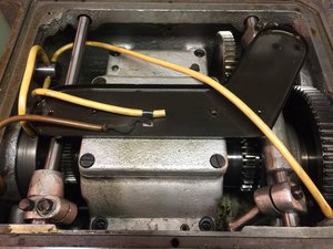

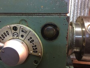

IMG_1954.JPG (3657 просмотров) <a class='original' href='./download/file.php?id=155673&mode=view' target=_blank>Загрузить оригинал (1.4 МБ)</a>
к сети подключил и даже все заработало практически как надо ,масляный насос качает,в переднюю бабку масло пошло, вот ток не врублюсь вот в этом глазке ПБ должен просто уровень масла определенный стоять или надобно в нем наблюдать как масло в него капает?
IMG_1956.JPG (3657 просмотров) <a class='original' href='./download/file.php?id=155678&mode=view' target=_blank>Загрузить оригинал (1.61 МБ)</a>
Все остальное смазывается без проблем ,даже полуавтоматическая смазка направляек суппорта заработала как-то сразу стоило только крантик повернуть......... :hehehe:

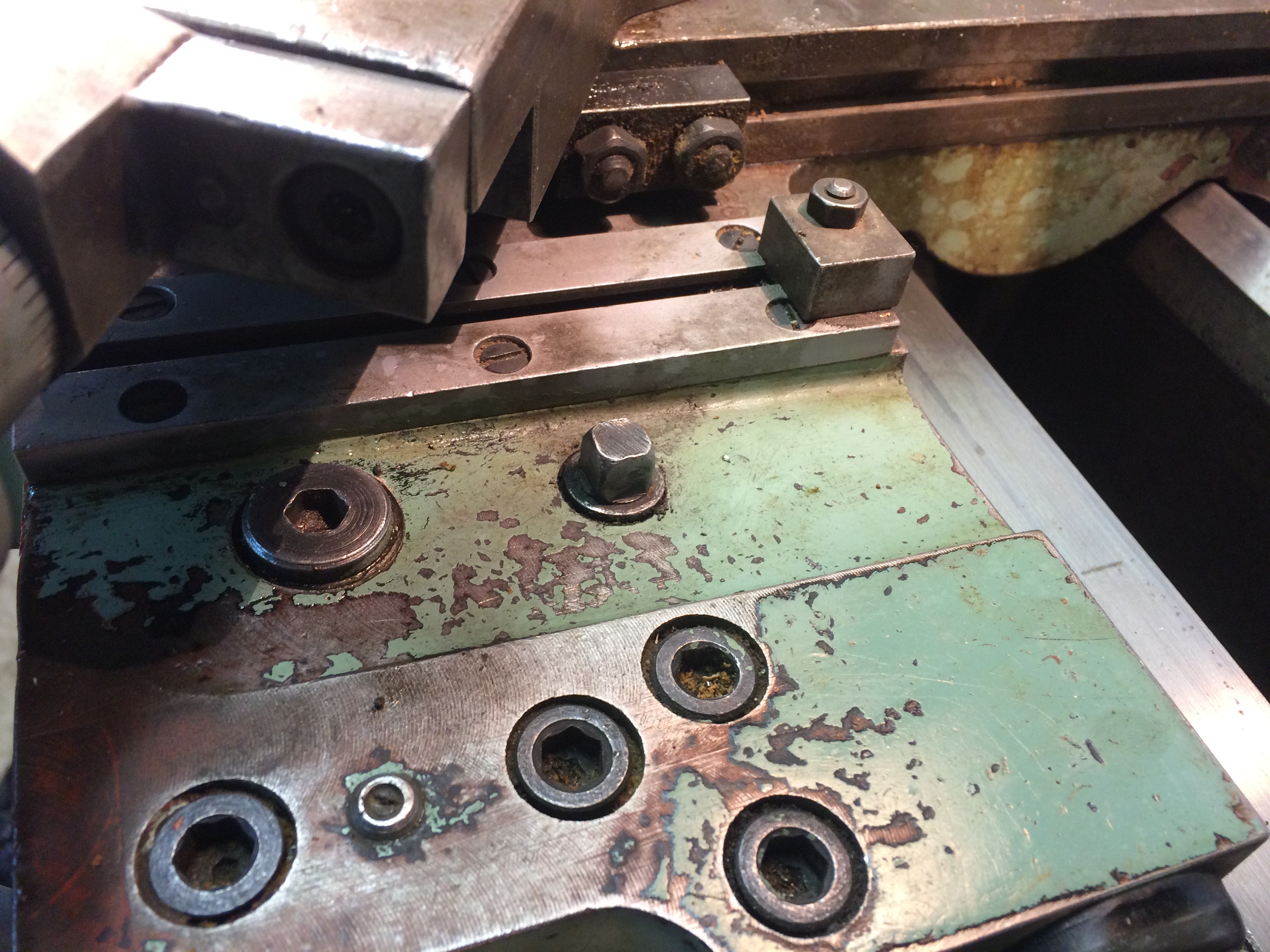

Еще один вопрос на сегодня что за болт с квадратной головой,не врублюсь в его предназначение...... мож кто знает? вот он на фото-
IMG_1955.JPG (3657 просмотров) <a class='original' href='./download/file.php?id=155679&mode=view' target=_blank>Загрузить оригинал (2.09 МБ)</a>
