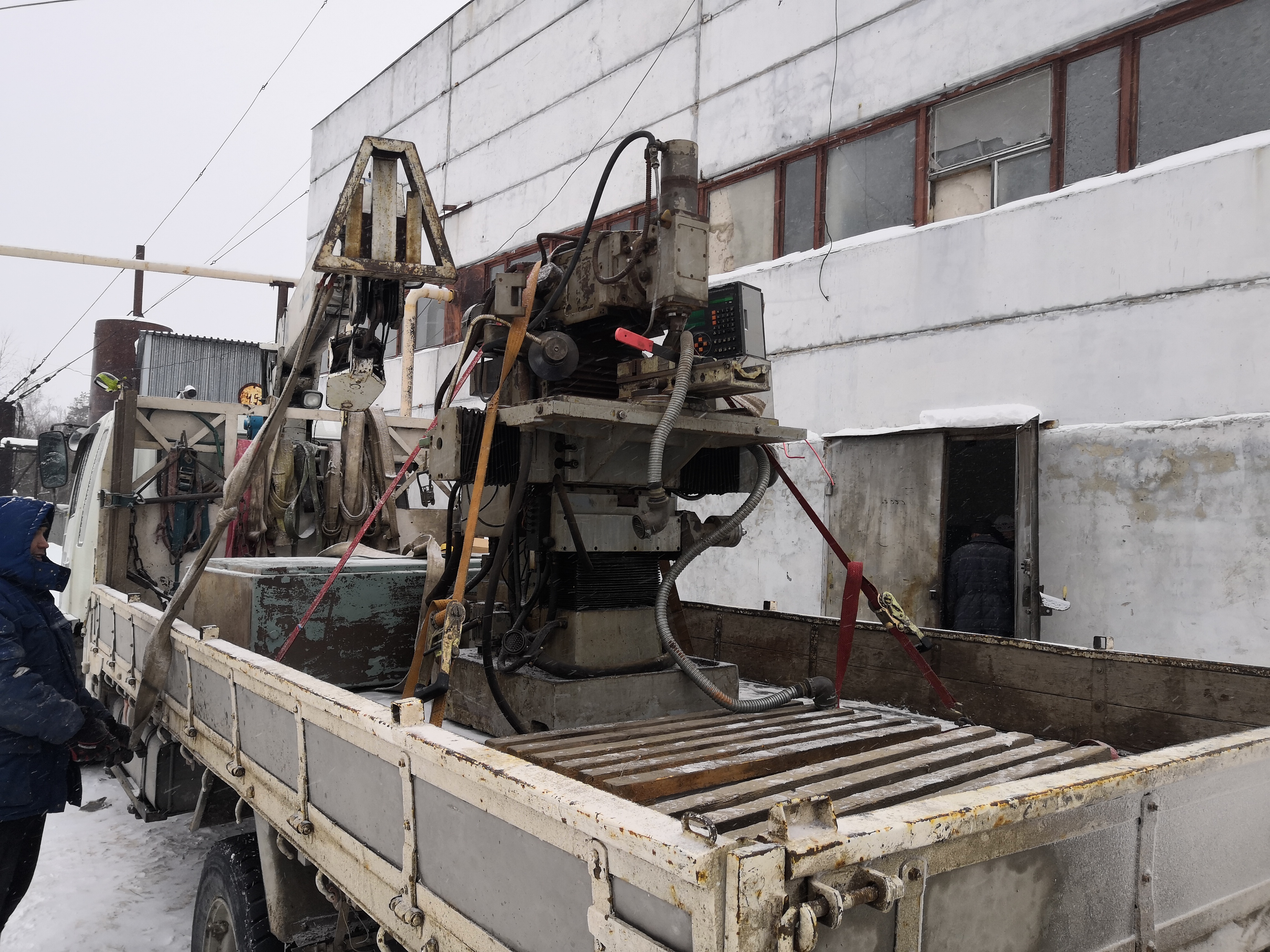

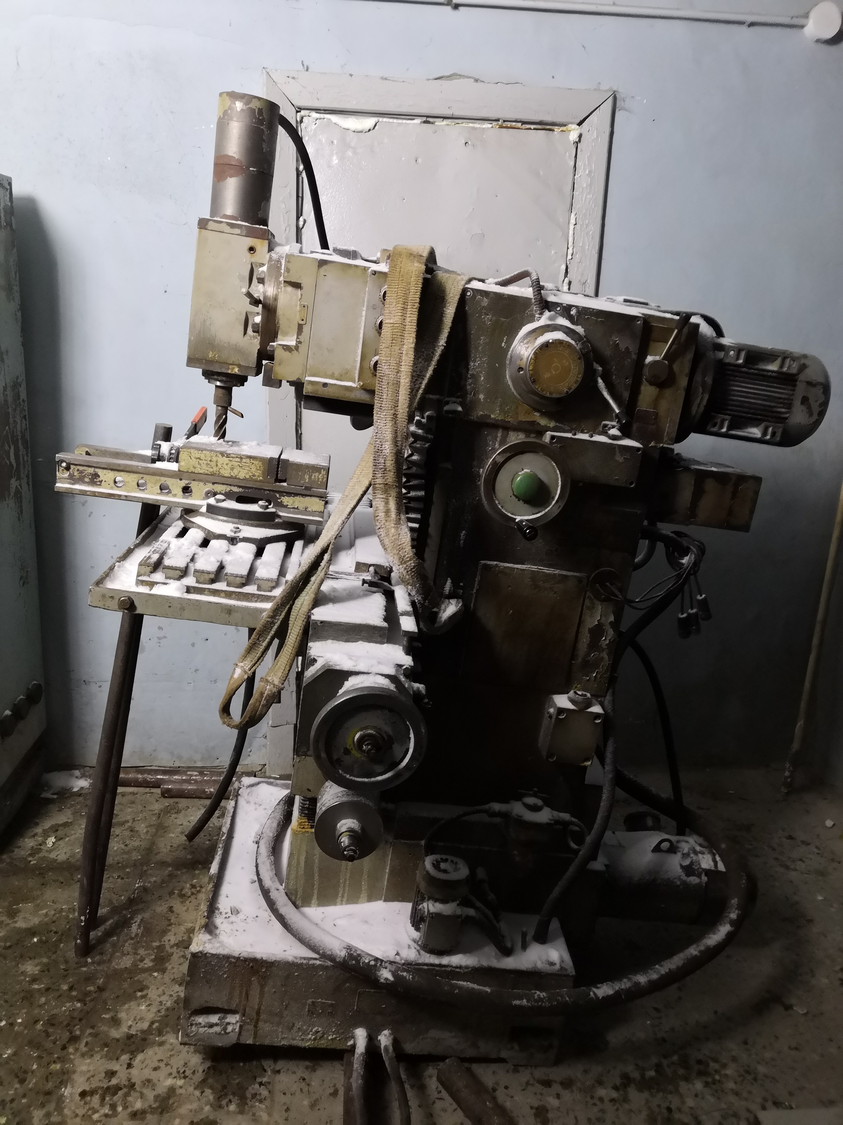

Приветствую Всех! Принимайте в свои ряды )) Приобрел вчера нулевый 6720вф2)))))))))))

Спасибо ребята ) Да ящик присутствует но там не хватает какого-то трансформатора по середине слева. не смотрел еще не разбирался на что он идет....
Очень много вопросов у меня, я Новичок. Вы не против если я буду консультироваться у Вас?
У меня вопрос по линейкам. они были отключены и не в лучшем виде сейчас. Как возможно ли их проверить? Что лучше купить точно такие же с хранения или с алиэкспресс и какие лучше брать?? Сколько примерно выйдет комплект из 3 штук по стоимости?
Может быть такое что из за низкого уровня масла не включается вращение шпинделя?( я не мог запустить станок при покупке)
Сейчас у меня проблема поставить его в помещение, придется стену ломать и двери новые шире ставить.
Хочу отмыть всю грязь, покрасить, установить новые пыльники, привести в божеский вид.
Везде видны следы шабровки или шлифовки. станок мало юзаный урвал с инструментальной мастерской Мукомольного завода))))

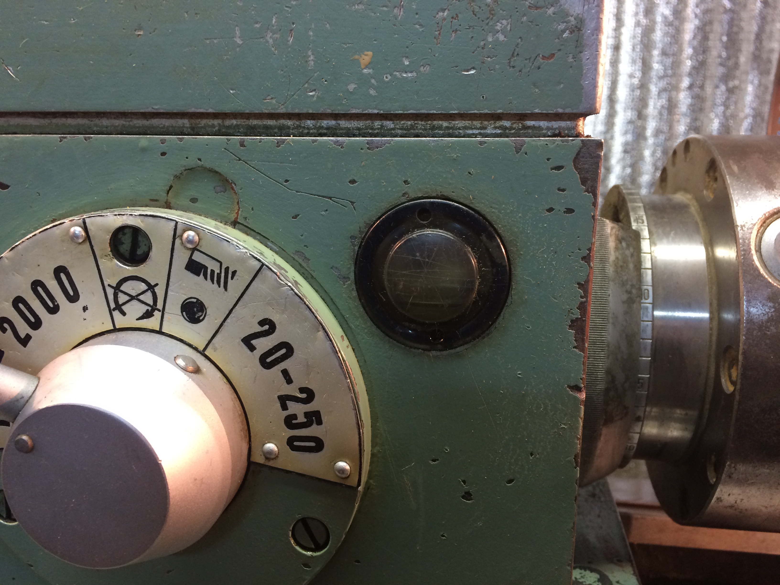

к сети подключил и даже все заработало практически как надо ,масляный насос качает,в переднюю бабку масло пошло, вот ток не врублюсь вот в этом глазке ПБ должен просто уровень масла определенный стоять или надобно в нем наблюдать как масло в него капает?
