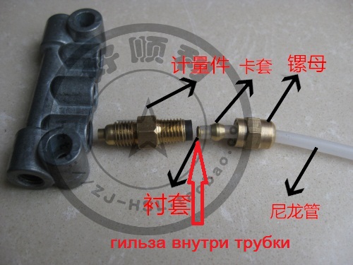

на распределителе не мерил ,на глаз М8 кажется, на тавотницах М6....
если по местам стыков масло течет и трубка толком не держится-полагаю что гильзу в трубку забыли вставить......
98.jpg (4313 просмотров) <a class='original' href='./download/file.php?id=154286&mode=view' target=_blank>Загрузить оригинал (63.76 КБ)</a>
Без этой гильзы(на пластиковой трубке) шарик перекашивает и он толком трубку не обжимает...........

Re: фрезерный 6720вф2
Сообщение Vladimir52 »
Ясно, спасибо. Я гильзы тоже взял, но это не помогает - недостаточно обжимается трубка при закручивании, и трубка не очень хорошо держится. Хотя маслом давить еще не пробовал.

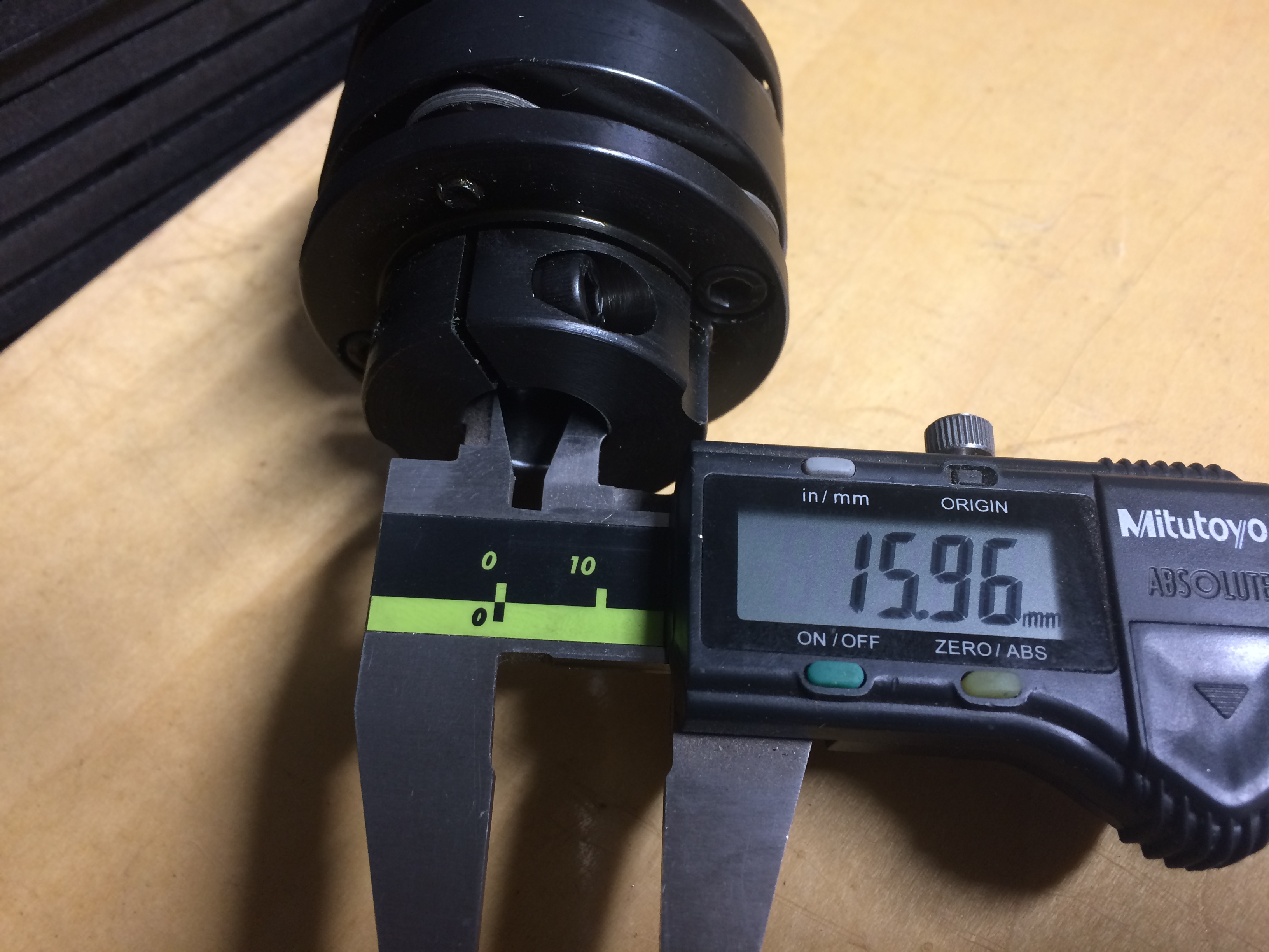

сподобился сегодня на свой 6720 на одну из осей сервак пристроить для пробы ,дабы поглядеть на динамику и прочее , станок понимаешь местами подраспилил да разобрал.... И только хотел моторку на место водрузить обнаружил форменное безобразие -муфта блин не того размеру....... Китайцы редиски эдакие прислали надо понимать пересортицу или брак -маркировка согласно заказу 14 мм ,а по факту отверстие 16 ммм ....... вот че с ними делать? (с китайцами если чО имелось ввиду)

niksooon писал(а):....... вот че с ними делать? (с китайцами если чО имелось ввиду)
Открыл спор, вернул пол цены или пусть другую высылают.

niksooon писал(а):вот че с ними делать?
понять и прррростить)
А на вал выточить промежуточное колечко-переходник...
Из дюральки мин на 10 работы на токарном)
А с возвратом-покупкой нового волокита на месяц растянется...
niksooon
Сообщения: 2008
Репутация: 1207
Откуда: Кашира
Сообщение niksooon »
втулочку разрезную я то выточу, но вот осадочек остался :pssdoff: ...... и спор открыть то не могу ,Али не разрешает.(может из за того ,что один спор уже был из-за пролета по срокам доставки)

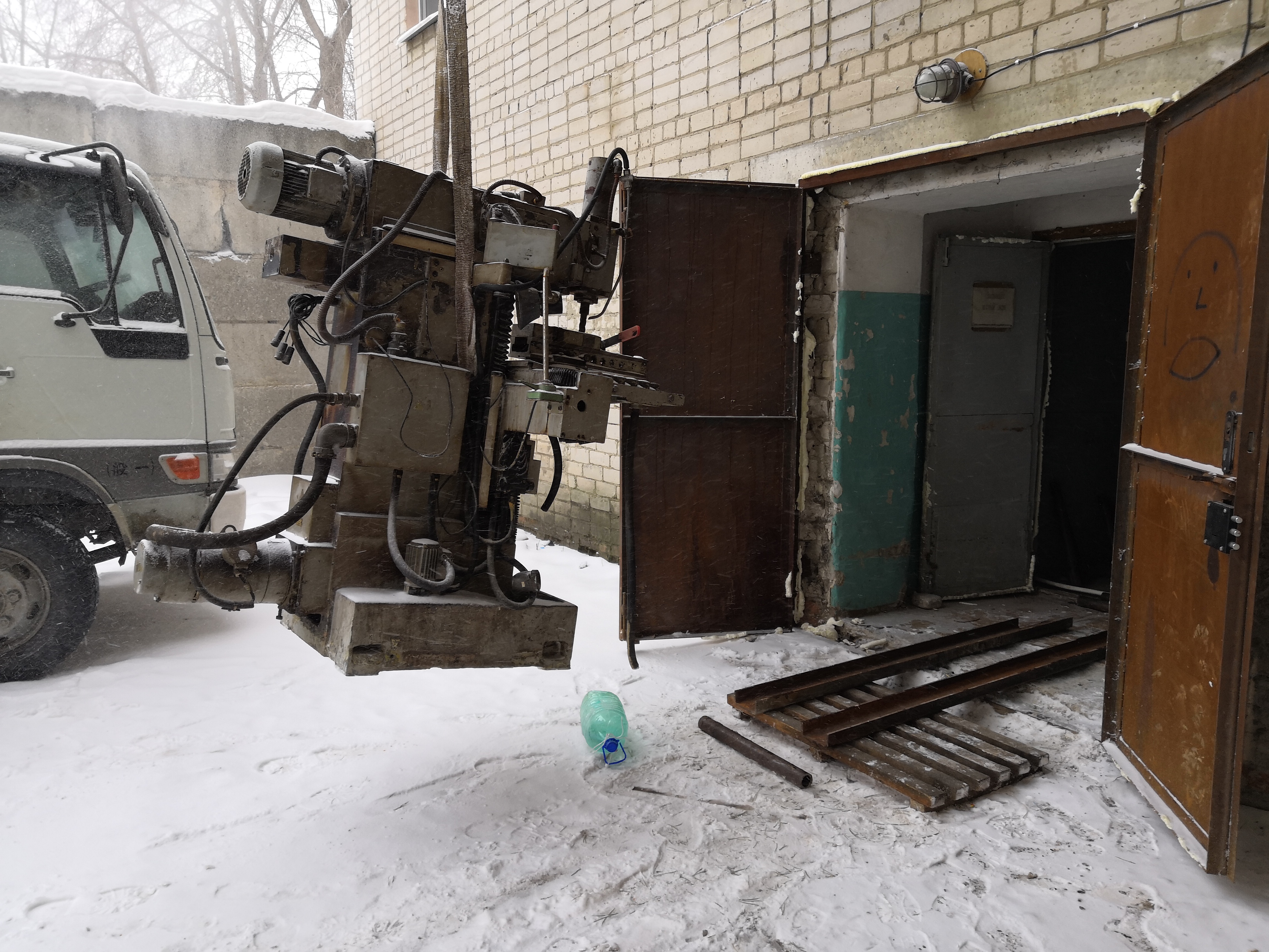

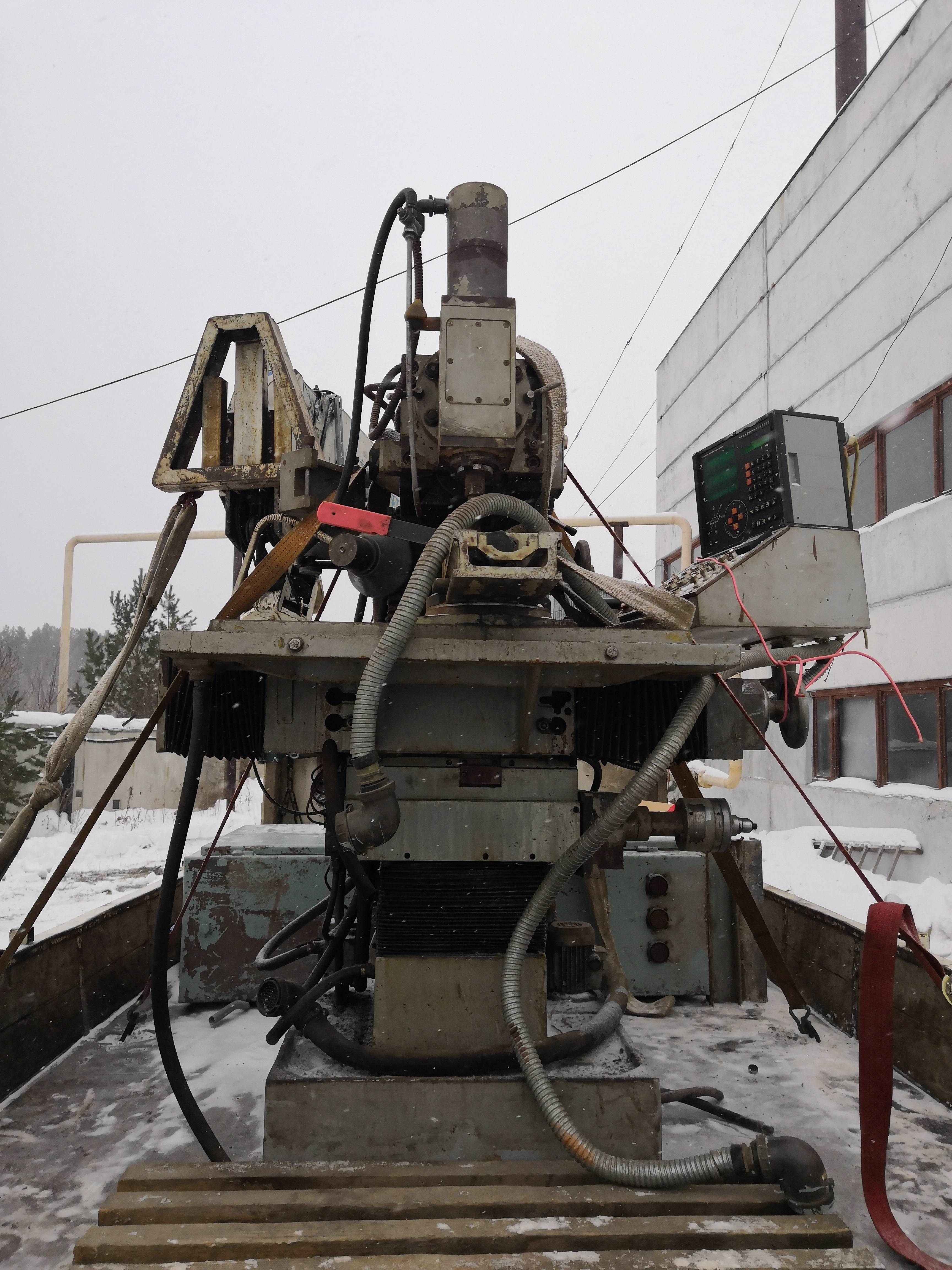

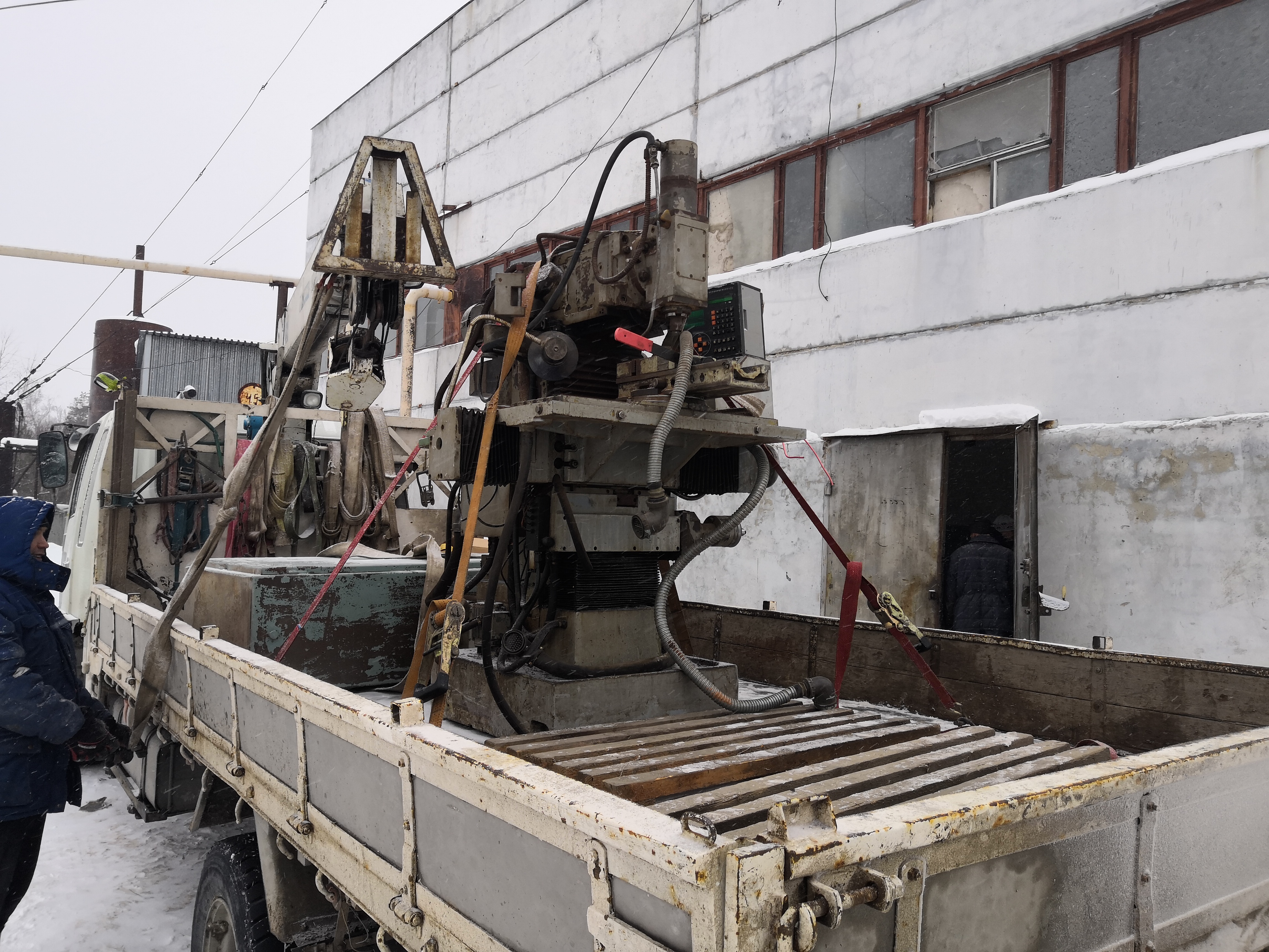

Приветствую Всех! Принимайте в свои ряды )) Приобрел вчера нулевый 6720вф2)))))))))))

Круто конечно, принимай поздравления. Давайте сделаем в этой теме филиал темы «Что я урвал, хвастаемся покупками, завидуем и облизываемся» ))

Свезло так свезло ,.............принимай поздравления, ящик с лепездроникой(релейной )к станку прилагался?

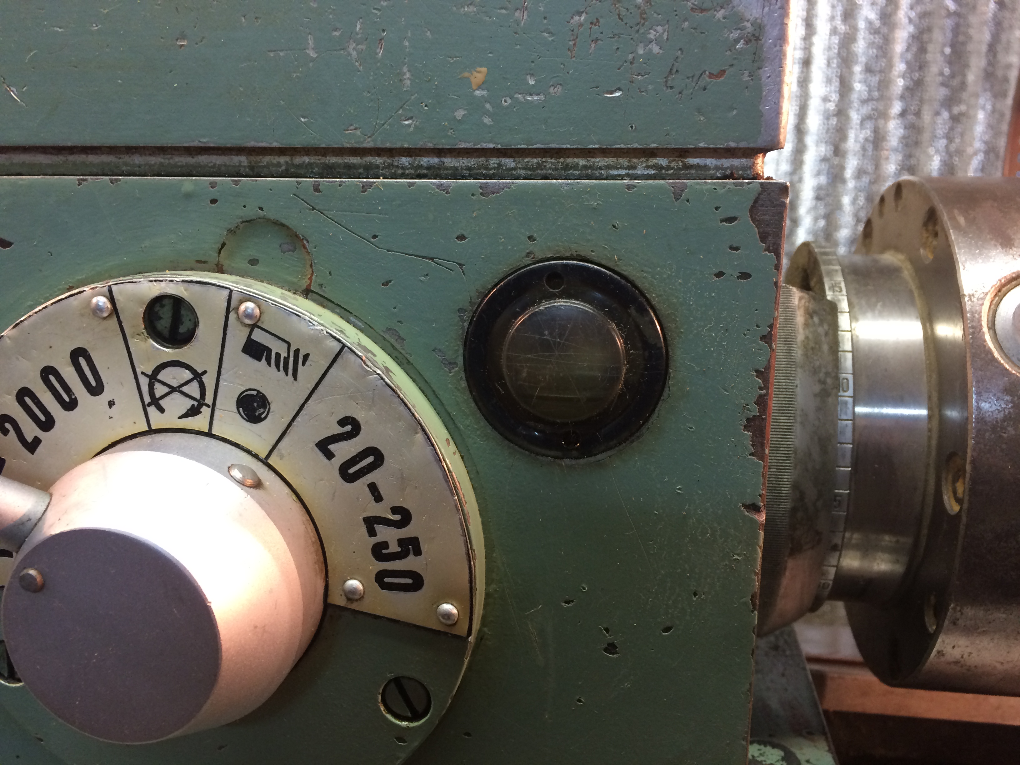

IMG_1954.JPG (3596 просмотров) <a class='original' href='./download/file.php?id=155673&mode=view' target=_blank>Загрузить оригинал (1.4 МБ)</a>
к сети подключил и даже все заработало практически как надо ,масляный насос качает,в переднюю бабку масло пошло, вот ток не врублюсь вот в этом глазке ПБ должен просто уровень масла определенный стоять или надобно в нем наблюдать как масло в него капает?

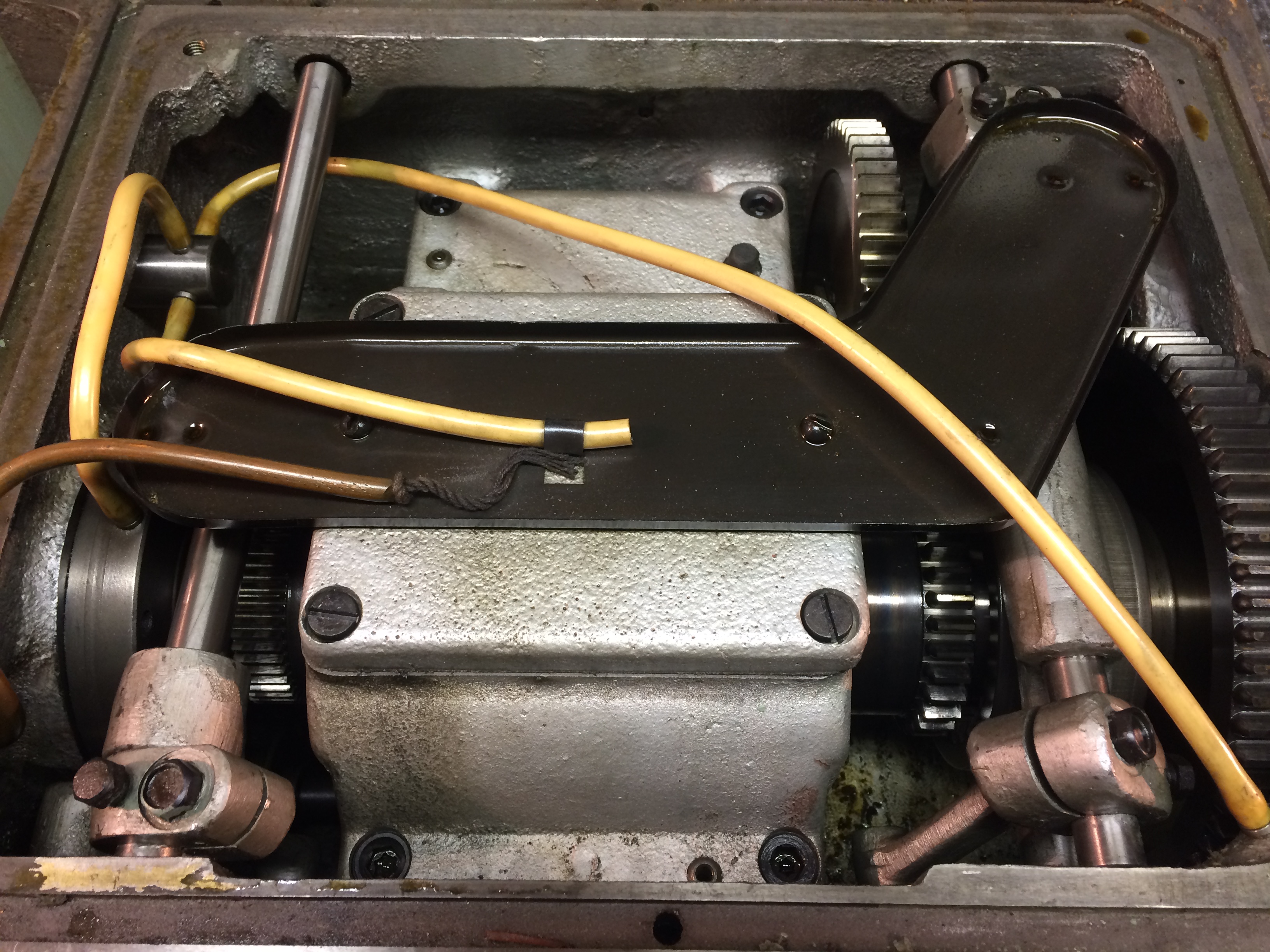

ну и немного печального, внутрянка ПБ выглядит достойно
IMG_1953.JPG (3596 просмотров) <a class='original' href='./download/file.php?id=155680&mode=view' target=_blank>Загрузить оригинал (2 МБ)</a>
а вот задний упорный подшипник шпинделя немножко так поламалсси, обнаружил лопнувший сепаратор , какой ставить-то теперь по классу точности ? в паспортах разных годов класс точности стоит или 4-й ( подшипник А8109),а в более свежем паспорте 78 года выпуска уже прям ажно сверхпрецезионный 2-8109 установлен......... на импортные аналоги 51109 Р4 даже ценники в тырнете не пишут, оставляйте заявку мол.............теперь вот ищщу что ставить и где брать..............
