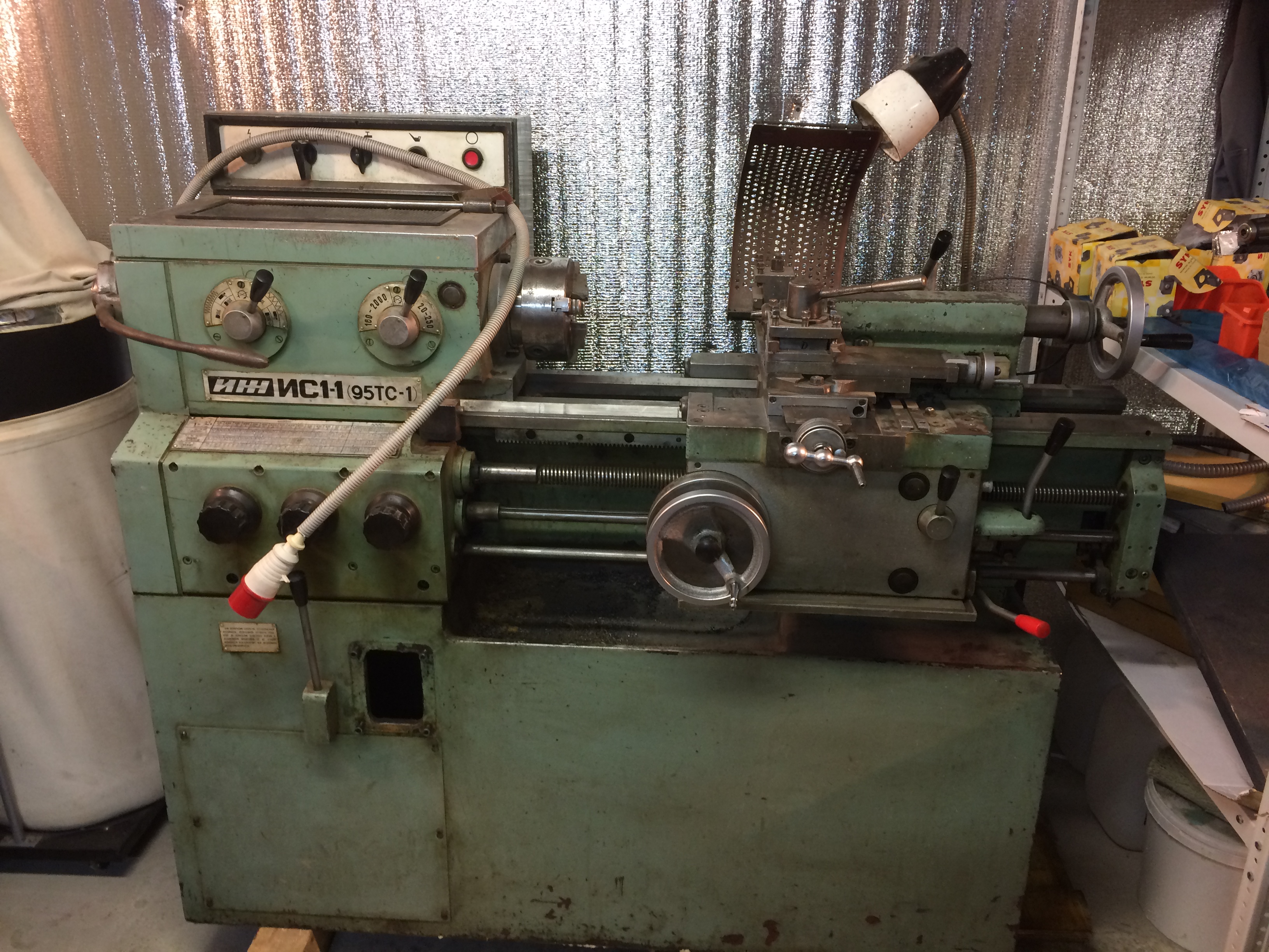

А у меня сегодня в мастерской еще один ответственный квартиросъёмщик прописался и подозреваю что надолго.......
IMG_1952.JPG (3702 просмотра) <a class='original' href='./download/file.php?id=155420&sid=970cdafaa57ff778ab706835de42ef22&mode=view' target=_blank>Загрузить оригинал (2.26 МБ)</a>
немножко отмыть от вековой пыли ,прикупить оснастки-резцов и в бой................

ижак - это очень хорошее пополнение мастерской :good:

Ты там минизаводик открываешь поди?)
Мои поздравления!
А штурвал выбора скоростей хде?
Re: фрезерный 6720вф2
niksooon писал(а):А у меня сегодня в мастерской еще один ответственный квартиросъёмщик прописался и подозреваю что надолго.......
Ответственный - в смысле он теперь там самый главный, а не ты? :)

станок выковыривал (практически в прямом смысле этого слова) из пыльного чулана через пару дверных проемов 700мм ,так что сильновыпирающие :hehehe: части станка (штурвал ) пришлось снять.............
UAVpilot писал(а): Ответственный - в смысле он теперь там самый главный, а не ты?
да пускай покомандует, будет зарываться и наглеть,сниму с довольствия ( 3-х фаз питания) :)

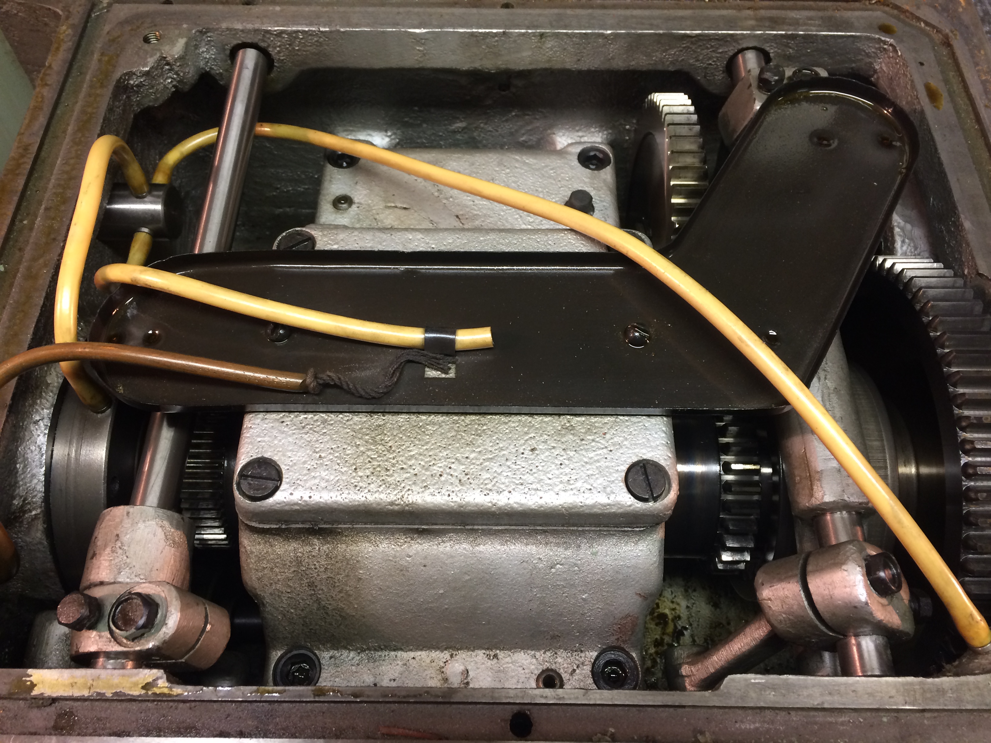

ну и немного печального, внутрянка ПБ выглядит достойно
IMG_1953.JPG (3383 просмотра) <a class='original' href='./download/file.php?id=155680&sid=970cdafaa57ff778ab706835de42ef22&mode=view' target=_blank>Загрузить оригинал (2 МБ)</a>
а вот задний упорный подшипник шпинделя немножко так поламалсси, обнаружил лопнувший сепаратор , какой ставить-то теперь по классу точности ? в паспортах разных годов класс точности стоит или 4-й ( подшипник А8109),а в более свежем паспорте 78 года выпуска уже прям ажно сверхпрецезионный 2-8109 установлен......... на импортные аналоги 51109 Р4 даже ценники в тырнете не пишут, оставляйте заявку мол.............теперь вот ищщу что ставить и где брать..............
