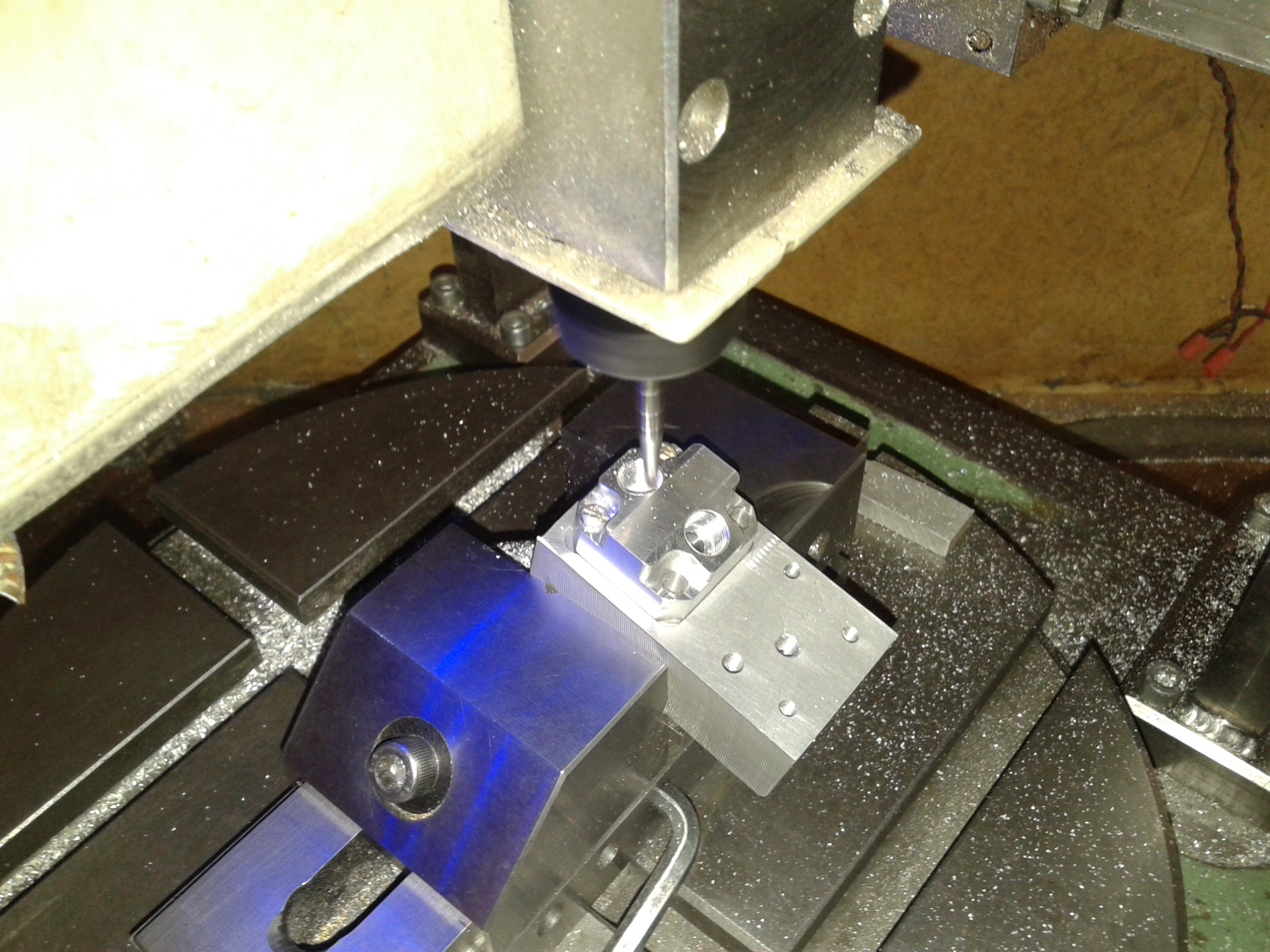

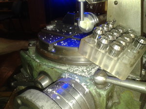

Сообщение Chili »

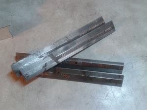

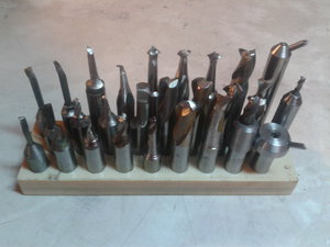

балуемся........надо бы еще штук ...в общем кучку небольшую подставок под инструмент.
Фото-0718.jpg (22236 просмотров) <a class='original' href='./download/file.php?id=166866&mode=view' target=_blank>Загрузить оригинал (1.01 МБ)</a>
Фото-0719.jpg (22236 просмотров) <a class='original' href='./download/file.php?id=166867&mode=view' target=_blank>Загрузить оригинал (1.15 МБ)</a>

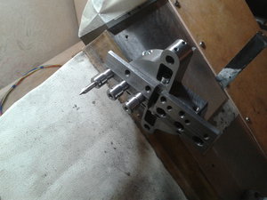

Сообщение Chili »

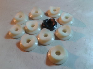

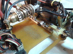

Пилим на модельки новые детальки...как установим на машинку покажу обязательно

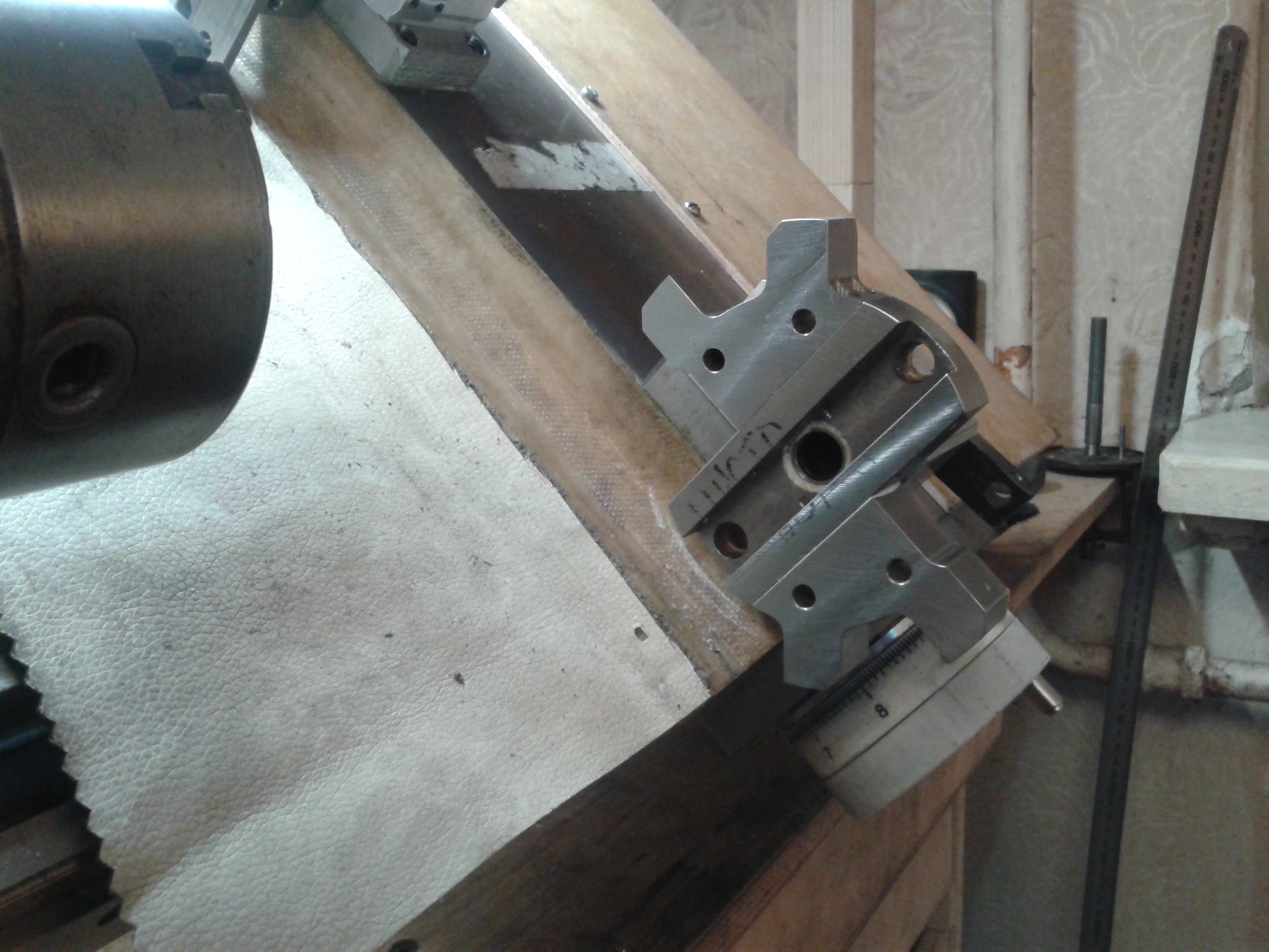

Chili
Сообщения: 1222
Репутация: 1074
Откуда: Таганрог
Re: " Мишки гризли""
Сообщение Chili »

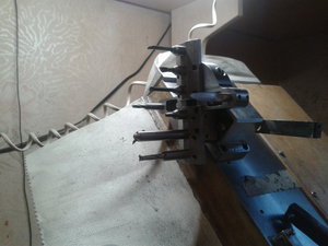

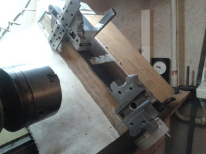

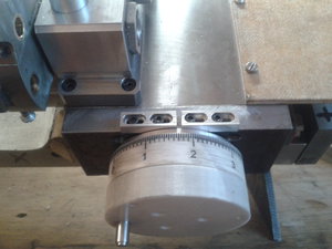

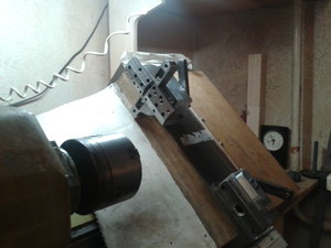

Поставил токарный под наклоном в 45 градусов и очень понравилось, больше стружки слетает (раньше была повсюду).
Фото-0750.jpg (20945 просмотров) <a class='original' href='./download/file.php?id=168660&mode=view' target=_blank>Загрузить оригинал (1.04 МБ)</a>
40х13 ,черновая и чистовая (20945 просмотров) <a class='original' href='./download/file.php?id=168661&mode=view' target=_blank>Загрузить оригинал (1.07 МБ)</a>
пока т16к6,в будущем перейдём на пластинки. (20945 просмотров) <a class='original' href='./download/file.php?id=168662&mode=view' target=_blank>Загрузить оригинал (1.08 МБ)</a>

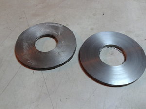

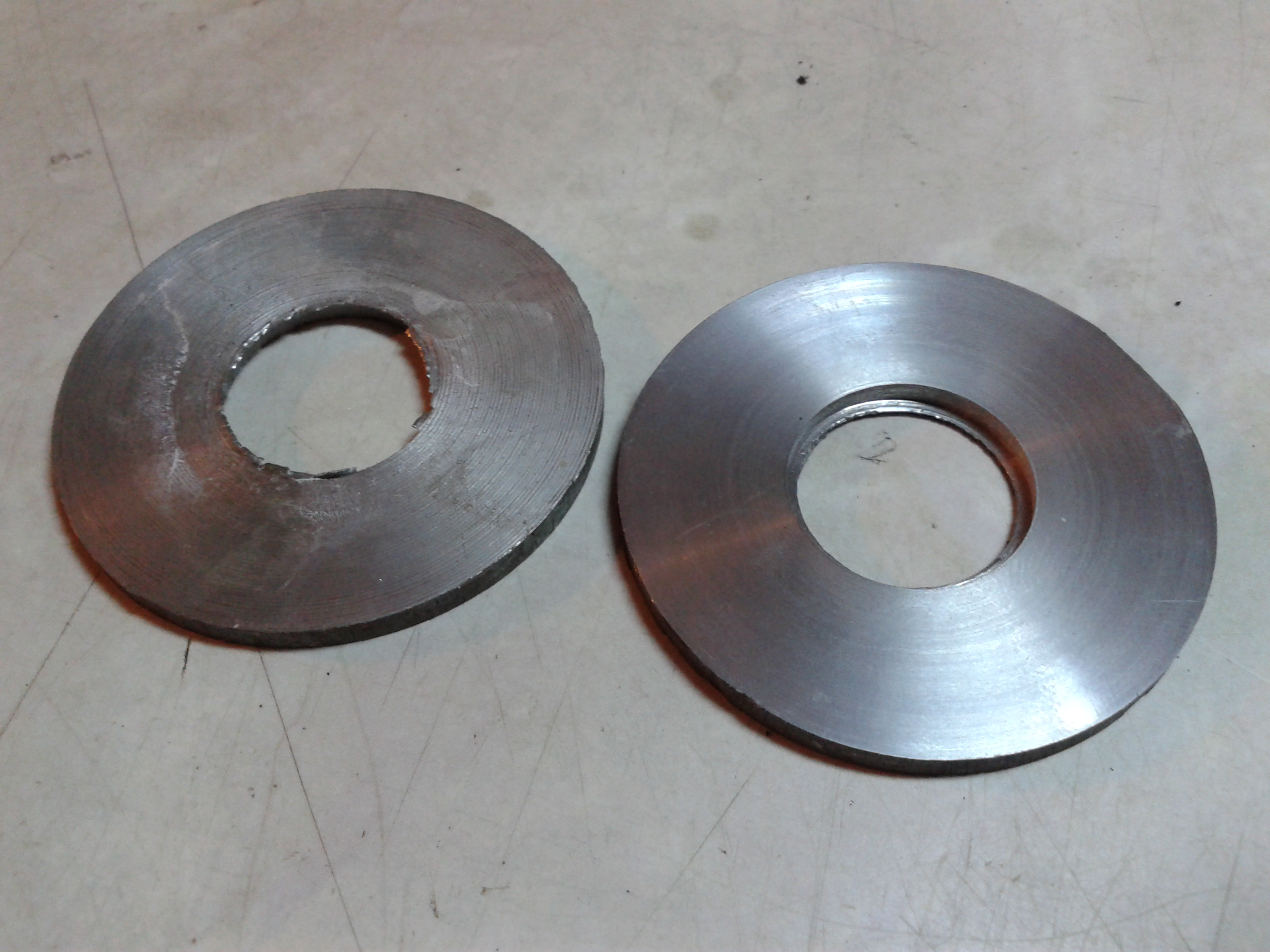

Грызём по тихому сталь на инструментальные диски.
Фото-0761.jpg (20168 просмотров) <a class='original' href='./download/file.php?id=170185&mode=view' target=_blank>Загрузить оригинал (1.07 МБ)</a>
Фото-0763.jpg (20168 просмотров) <a class='original' href='./download/file.php?id=170186&mode=view' target=_blank>Загрузить оригинал (1.13 МБ)</a>

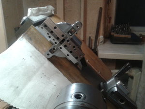

Chili
Сообщения: 1222
Репутация: 1074
Откуда: Таганрог
Сообщение Chili »

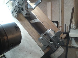

На дисках уже стоят железки,осталось расточить в размер и под пластинки выточки фрезернуть. Решил ,что восьми позиций на сверла и расточные для мелкого токарника будет достаточно.
Ранее не было подходящих размеров железок ,да и не знал ,как удобнее ..в общем сделал сборное,ну а в будущем проще с пониманием.
верхний диск под сверла и расточку (20090 просмотров) <a class='original' href='./download/file.php?id=170314&mode=view' target=_blank>Загрузить оригинал (1.03 МБ)</a>
блоки под три отверстия сменные,мало ли что... (20090 просмотров) <a class='original' href='./download/file.php?id=170315&mode=view' target=_blank>Загрузить оригинал (1.1 МБ)</a>
к второму диску тоже прикрутил державки под пластинки (20054 просмотра) <a class='original' href='./download/file.php?id=170324&mode=view' target=_blank>Загрузить оригинал (1.16 МБ)</a>
две позиции на фасонные резцы (20054 просмотра) <a class='original' href='./download/file.php?id=170325&mode=view' target=_blank>Загрузить оригинал (1.01 МБ)</a>
всего шесть позиций,две на отрезные,подрезная и резьбовая,плюс фасонка. (20054 просмотра) <a class='original' href='./download/file.php?id=170332&mode=view' target=_blank>Загрузить оригинал (1.03 МБ)</a>

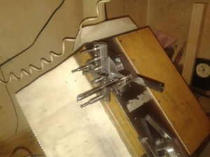

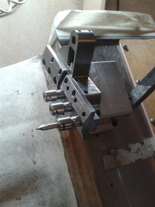

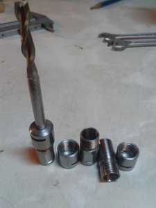

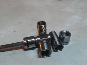

Расточил под инструмент отверстия и навтыкал для наглядности. На неделе выточу три патрончика ер 8 для мелких свёрлышек и будут они жить в одном из блоков.
за фото пардоньте (19910 просмотров) <a class='original' href='./download/file.php?id=170604&mode=view' target=_blank>Загрузить оригинал (1.25 МБ)</a>
за фото пардоньте
Фото-0770.jpg (19910 просмотров) <a class='original' href='./download/file.php?id=170605&mode=view' target=_blank>Загрузить оригинал (1.16 МБ)</a>
типа зет метка для точного ручного позицианирования (19910 просмотров) <a class='original' href='./download/file.php?id=170606&mode=view' target=_blank>Загрузить оригинал (1.04 МБ)</a>

Сообщение Chili »
Какой на неделе :hehehe: ,когда пожар в .....
Фото-0774.jpg (19800 просмотров) <a class='original' href='./download/file.php?id=170732&mode=view' target=_blank>Загрузить оригинал (1015.57 КБ)</a>
Фото-0775.jpg (19800 просмотров) <a class='original' href='./download/file.php?id=170733&mode=view' target=_blank>Загрузить оригинал (864.85 КБ)</a>
спецом до конца не вставил ,чтоб видно было<br /> лыску для фиксации от проворота. (19800 просмотров) <a class='original' href='./download/file.php?id=170734&mode=view' target=_blank>Загрузить оригинал (1.01 МБ)</a>

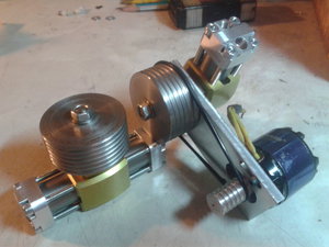

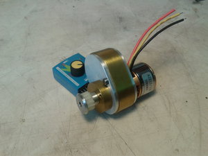

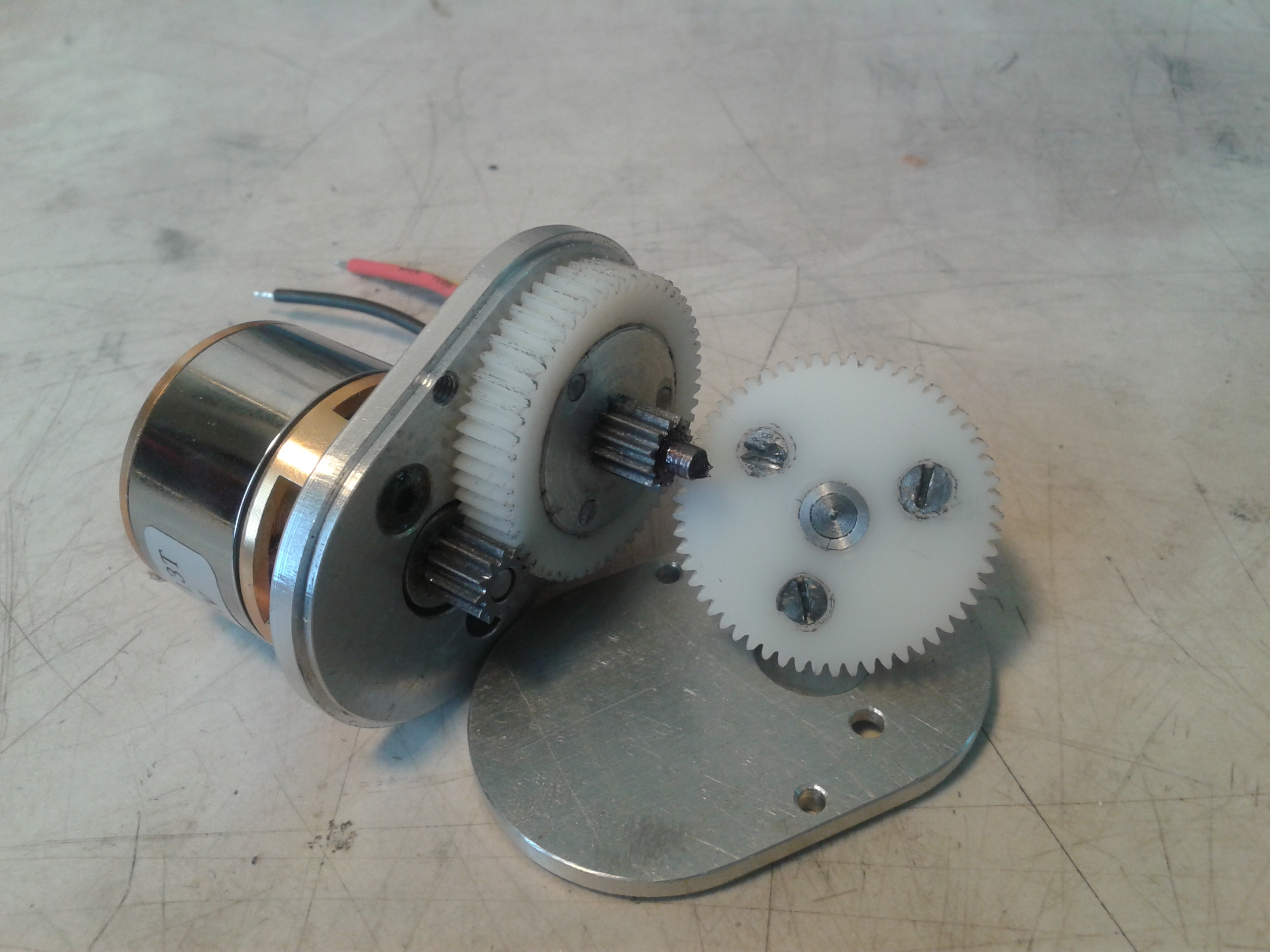

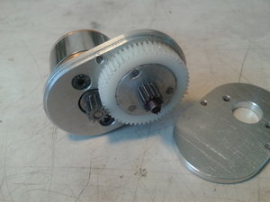

Пришлось делать редуктор новый на привод бабки изделия (на шлифовальный). Китайский умер (хотел написать - не приходя в сознание :hehehe: ),ну в общем самодельный лучше :good: Редукция примерно 1 к 21.77,в габаритах 50 на 33 на 21.Можно и меньше ,но в этот раз не стал изворачиваться.Одно позорное,что лень было искать или точить винты м2.5 с нормальной разделкой под шлиц.
на этот раз делал черновую и чистовую (18605 просмотров) <a class='original' href='./download/file.php?id=176557&mode=view' target=_blank>Загрузить оригинал (1.18 МБ)</a>
мач все равно люблю,потому как,<br /> всё остальное -непозволительная роскошь)) (18605 просмотров) <a class='original' href='./download/file.php?id=176558&mode=view' target=_blank>Загрузить оригинал (1.15 МБ)</a>
первая ступень, модуль 0.5       12 и 56 зубов (18605 просмотров) <a class='original' href='./download/file.php?id=176559&mode=view' target=_blank>Загрузить оригинал (1.06 МБ)</a>
вторая- такая же,левые шляпки м2.5 очень хороши<br /> от сглаза и порчи ,на зависть злопыхателям)) (18605 просмотров) <a class='original' href='./download/file.php?id=176560&mode=view' target=_blank>Загрузить оригинал (1.05 МБ)</a>
в сборе с позолотой,с этим моторчиком  <br />знаю сикока будет крутиться изделие (18605 просмотров) <a class='original' href='./download/file.php?id=176561&mode=view' target=_blank>Загрузить оригинал (1.03 МБ)</a>

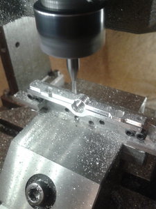

Сегодня че та поперла шлифовка шестигранных отверток..и че раньше не мутили с брательником :wik: Быстро на призме проверили куда и чего пападаем по точности ,ну сейчас брат пилит приспособу,а я выкладываю первый результат. У кого четвертый ос есть (он же поворотка) тоже в плюсе..на чипушильных станках весело и быстро :hehehe:
Фото-0812.jpg (18414 просмотров) <a class='original' href='./download/file.php?id=176845&mode=view' target=_blank>Загрузить оригинал (857.89 КБ)</a>
Фото-0813.jpg (18414 просмотров) <a class='original' href='./download/file.php?id=176846&mode=view' target=_blank>Загрузить оригинал (868.81 КБ)</a>

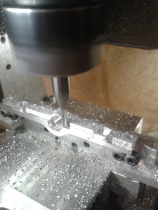

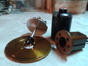

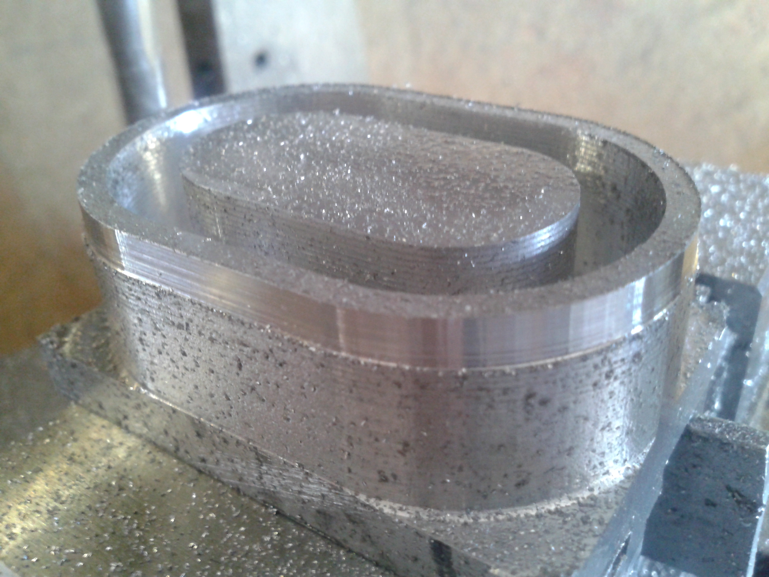

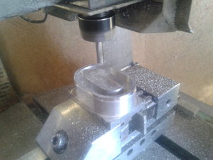

Учебное пособие самое лучшее из того что я сделал :hehehe: пилит железяки на все мои станки .
3-4 тыщ обормотов ,подача 100,глубина 1 - 0.5мм (17537 просмотров) <a class='original' href='./download/file.php?id=179244&mode=view' target=_blank>Загрузить оригинал (1.01 МБ)</a>
чугун настоящий (не полимер)) (17537 просмотров) <a class='original' href='./download/file.php?id=179245&mode=view' target=_blank>Загрузить оригинал (737.72 КБ)</a>
без резца шнейдера не обошлось. (17537 просмотров) <a class='original' href='./download/file.php?id=179246&mode=view' target=_blank>Загрузить оригинал (733.25 КБ)</a>

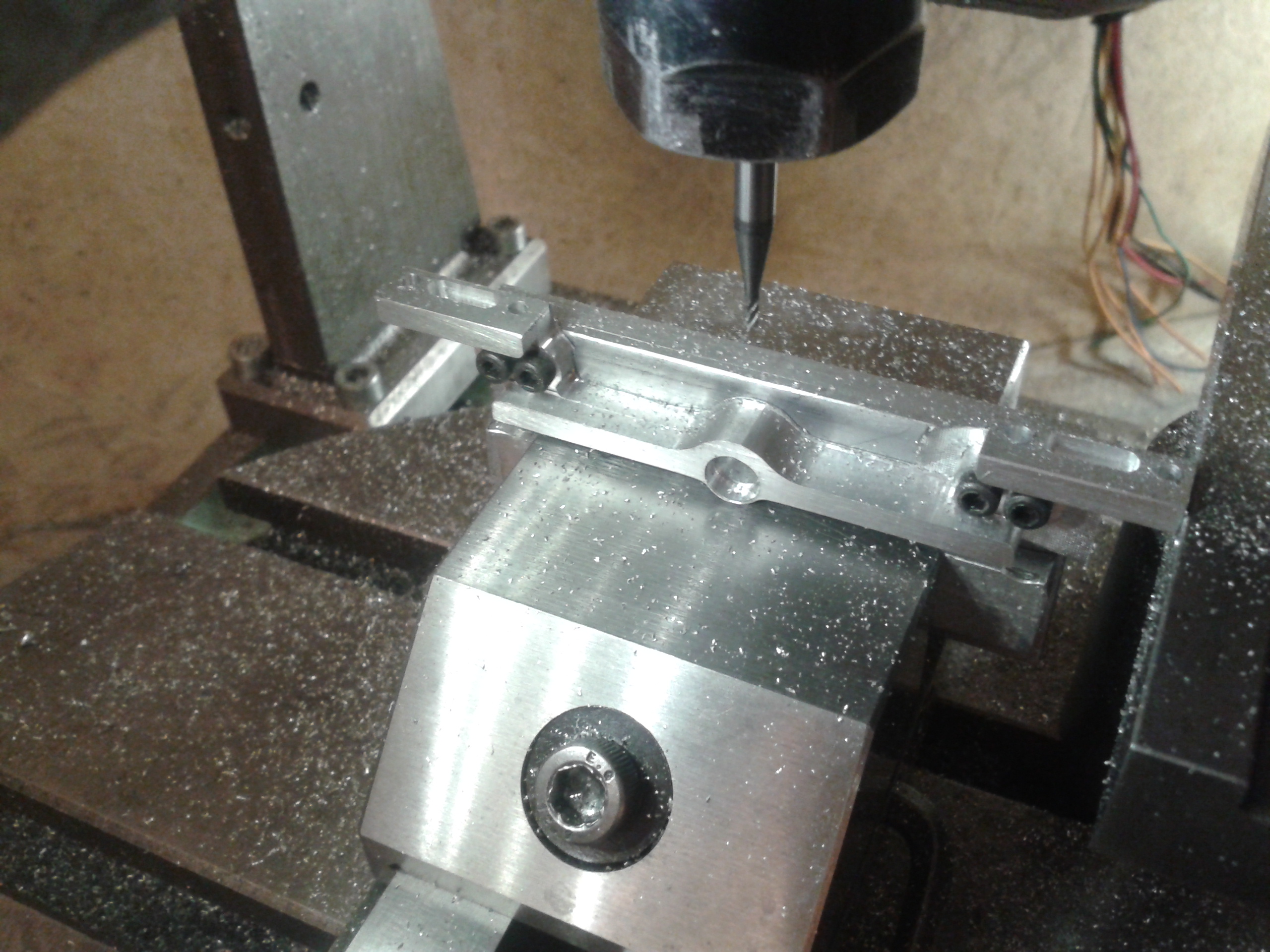

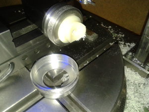

Изводим капролон...приятелю понадобилось. Токарка,фрезеровка. Бывает же такое - приспособа для модельных моторов
подошла для изготовления изделий.
Фото-0814.jpg (17358 просмотров) <a class='original' href='./download/file.php?id=179454&mode=view' target=_blank>Загрузить оригинал (942.57 КБ)</a>
Фото-0817.jpg (17358 просмотров) <a class='original' href='./download/file.php?id=179455&mode=view' target=_blank>Загрузить оригинал (990.15 КБ)</a>
Фото-0820.jpg (17358 просмотров) <a class='original' href='./download/file.php?id=179456&mode=view' target=_blank>Загрузить оригинал (897.38 КБ)</a>
Фото-0822.jpg (17358 просмотров) <a class='original' href='./download/file.php?id=179457&mode=view' target=_blank>Загрузить оригинал (651.79 КБ)</a>

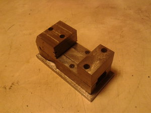

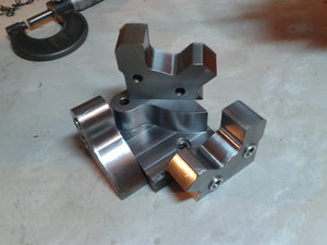

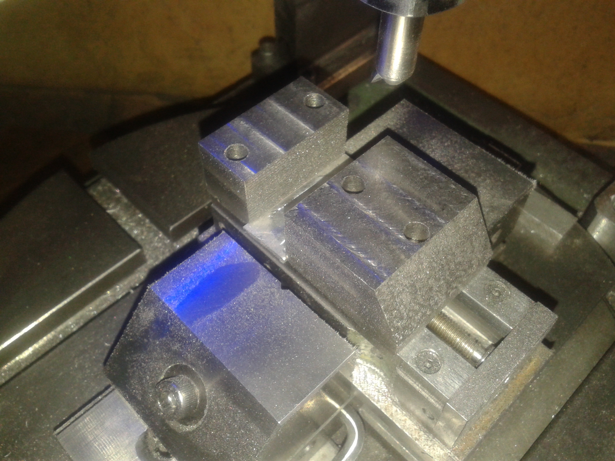

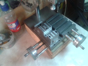

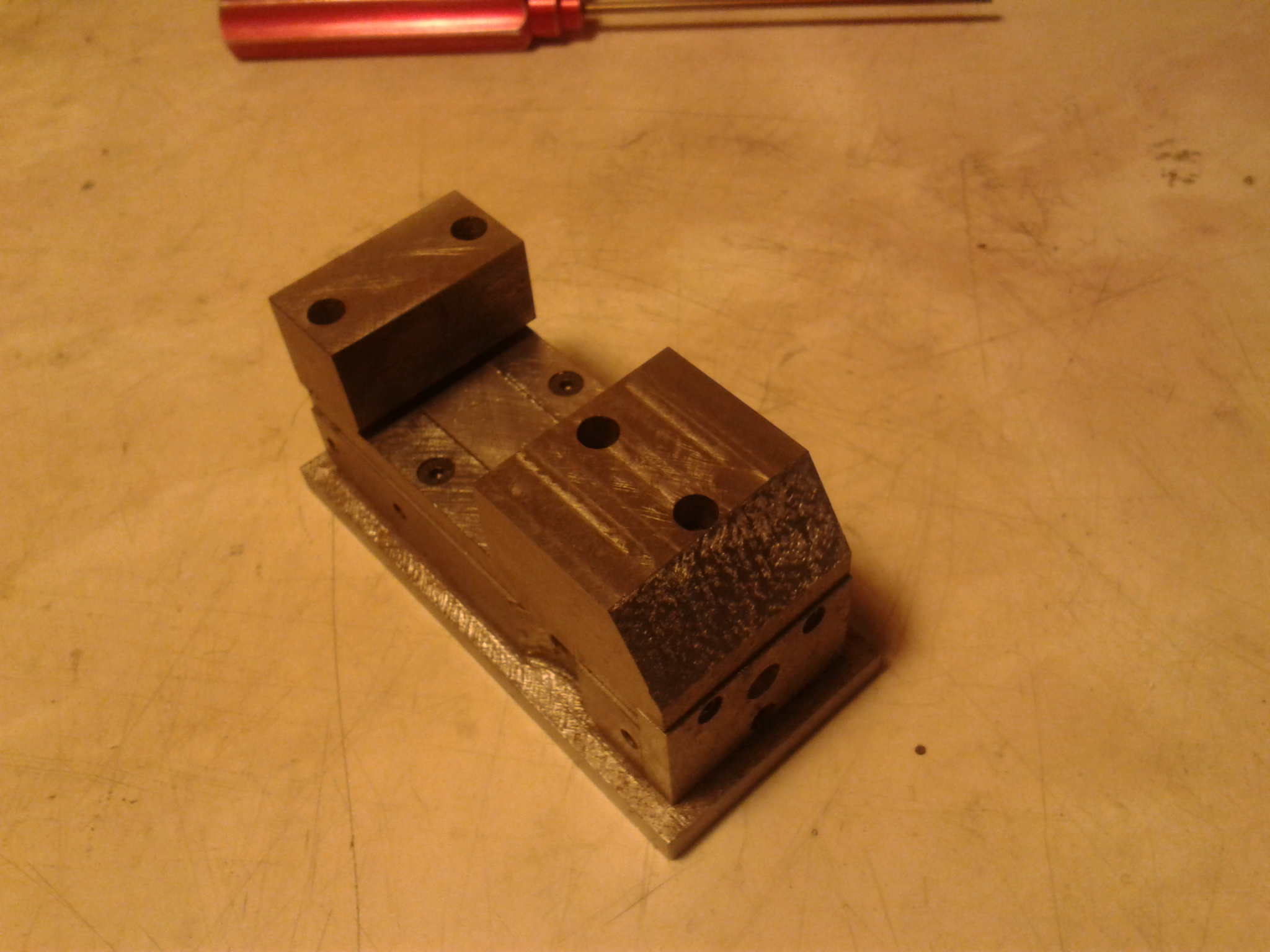

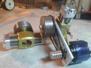

На сверлильный давно уже как лет триста просились тиски...
из подходящих и ждущих своего часа железок слепил.
Винт потом возможно переделаю,пока не знаю как удобнее крутить.
Губки завтра чухну,обе сидят на шипах от сдвига.
Размер 90 на 37,высота 47 мм (11577 просмотров) <a class='original' href='./download/file.php?id=182560&mode=view' target=_blank>Загрузить оригинал (779.94 КБ)</a>
зев 35 мм (11577 просмотров) <a class='original' href='./download/file.php?id=182561&mode=view' target=_blank>Загрузить оригинал (716.95 КБ)</a>
зев 35 мм

Тиски в тисках ,матрешка получается :hehehe:
Губки чухнул и отправил тиски на постоянное место жительства))

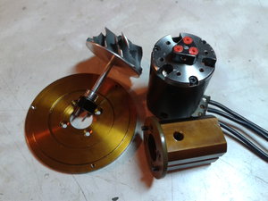

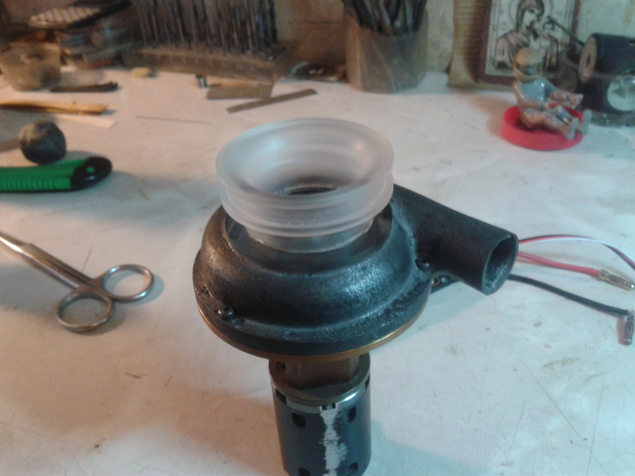

Самый страшный звер не жаба ,а обезьяна)).Просто попытка ...
На крайняк получится сдувка на учебное пособие. Летом винтиляторы
от компов не спасают,шпиндель греется по более.
Фото-0809.jpg (11345 просмотров) <a class='original' href='./download/file.php?id=182852&mode=view' target=_blank>Загрузить оригинал (739.38 КБ)</a>
Фото-0810.jpg (11345 просмотров) <a class='original' href='./download/file.php?id=182853&mode=view' target=_blank>Загрузить оригинал (743.74 КБ)</a>
Фото-0812.jpg (11345 просмотров) <a class='original' href='./download/file.php?id=182854&mode=view' target=_blank>Загрузить оригинал (700.13 КБ)</a>
улитку осталось созиднуть (11345 просмотров) <a class='original' href='./download/file.php?id=182855&mode=view' target=_blank>Загрузить оригинал (708.82 КБ)</a>

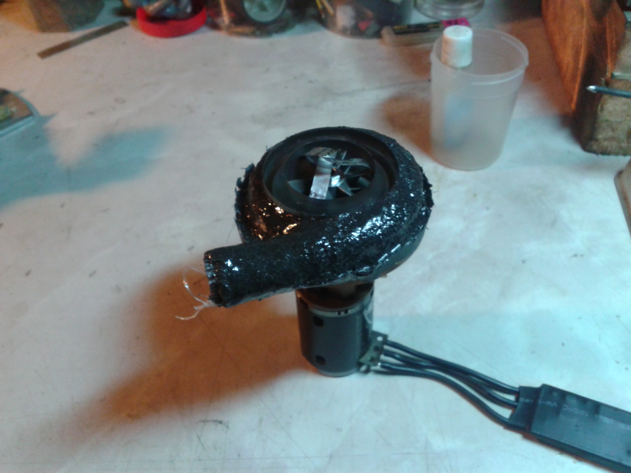

Намазюкал полимер чугуном,на днях будем вскрывать и испытывать.
Фото-0815.jpg (11301 просмотр) <a class='original' href='./download/file.php?id=182877&mode=view' target=_blank>Загрузить оригинал (706.24 КБ)</a>

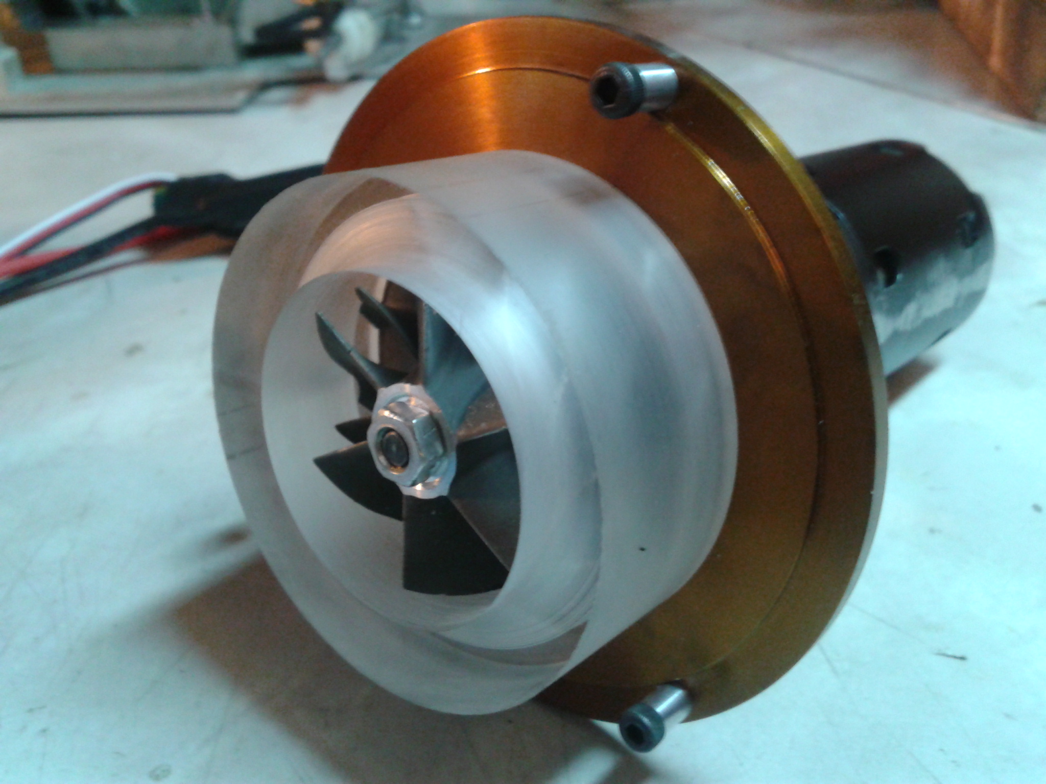

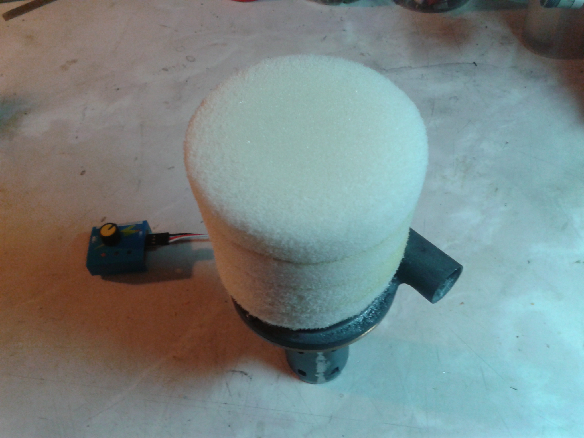

Фильтр снижает шум прилично,но крутить на все деньги не буду. После 20 тыщ оборотов свистит как настоящая :D .Под нагрузкой свист уменьшается. Если будет возможность прикручу манометр и поищу ресивер. Эта штукенция только для обдува(дует ,как мне кажется прилично ).
Фото-0816.jpg (11190 просмотров) <a class='original' href='./download/file.php?id=182910&mode=view' target=_blank>Загрузить оригинал (703.26 КБ)</a>
диффузор не помешает)) (11190 просмотров) <a class='original' href='./download/file.php?id=182911&mode=view' target=_blank>Загрузить оригинал (606.11 КБ)</a>
обычный поролон (11190 просмотров) <a class='original' href='./download/file.php?id=182912&mode=view' target=_blank>Загрузить оригинал (664.01 КБ)</a>
обычный поролон

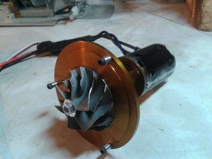

Chili
Сообщения: 1222
Репутация: 1074
Откуда: Таганрог
Сообщение Chili »

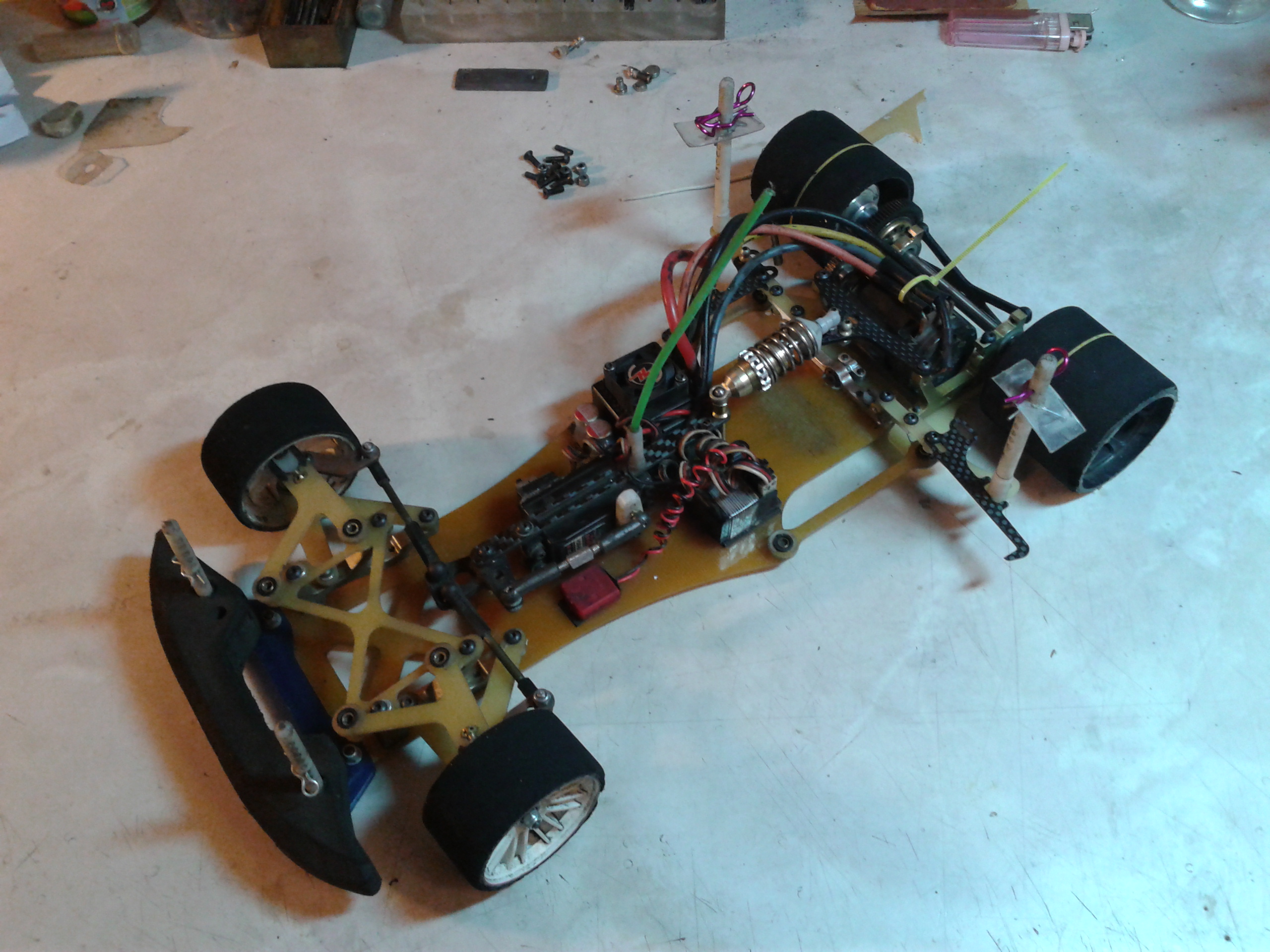

Так ,как я дружу с абизяной,пришлось сделать два компрессора . По пять кубов за оборот и в минуту не более
тысячи потихонечку накачает чего нибудь . Дальше видно будет.
Фото-0827.jpg (10288 просмотров) <a class='original' href='./download/file.php?id=184320&mode=view' target=_blank>Загрузить оригинал (776.6 КБ)</a>
