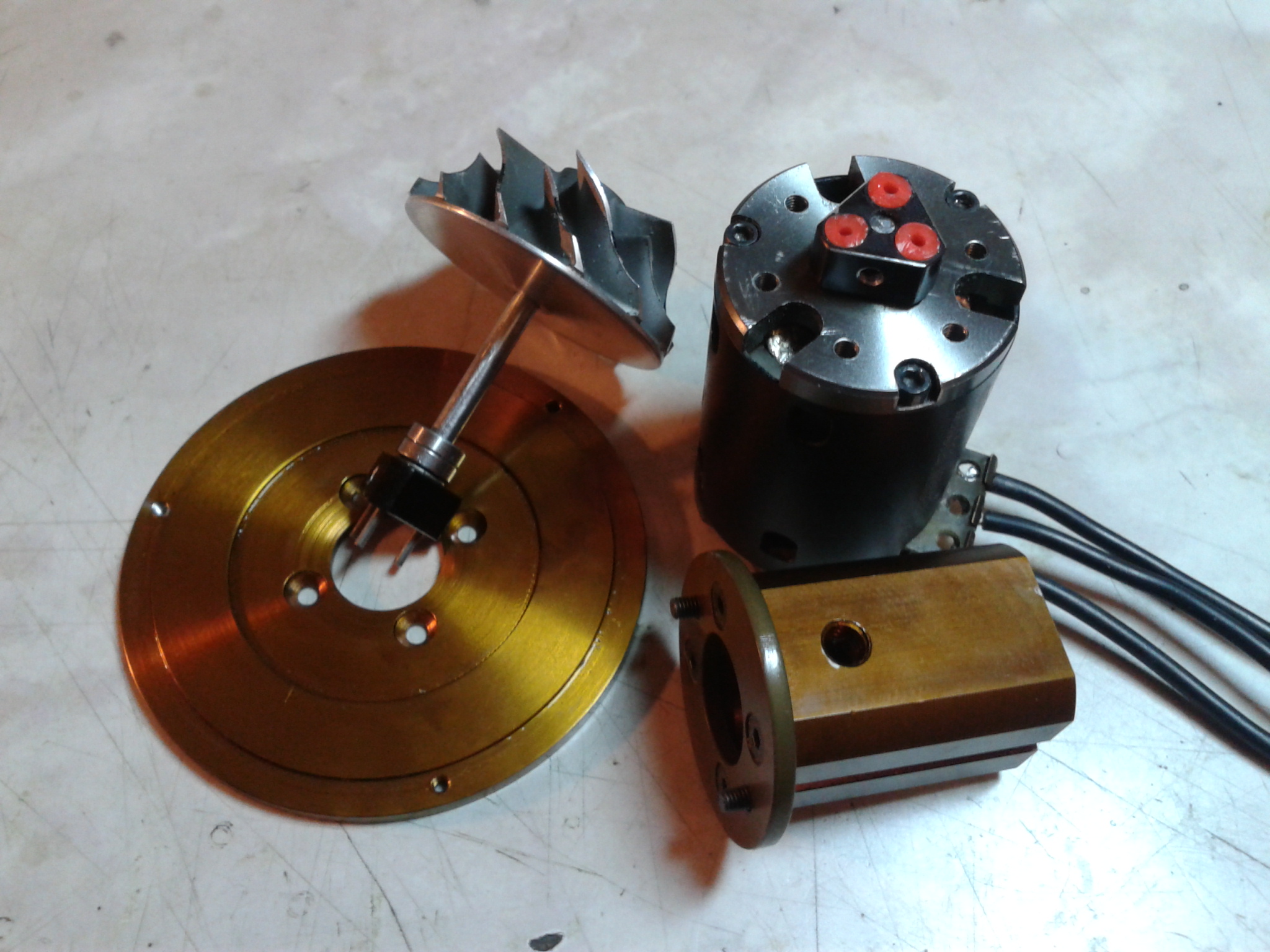

Chili
Сообщения: 1222
Репутация: 1074
Откуда: Таганрог
Re: " Мишки гризли""
Сообщение Chili »
Так ,как я дружу с абизяной,пришлось сделать два компрессора . По пять кубов за оборот и в минуту не более
тысячи потихонечку накачает чего нибудь . Дальше видно будет.
