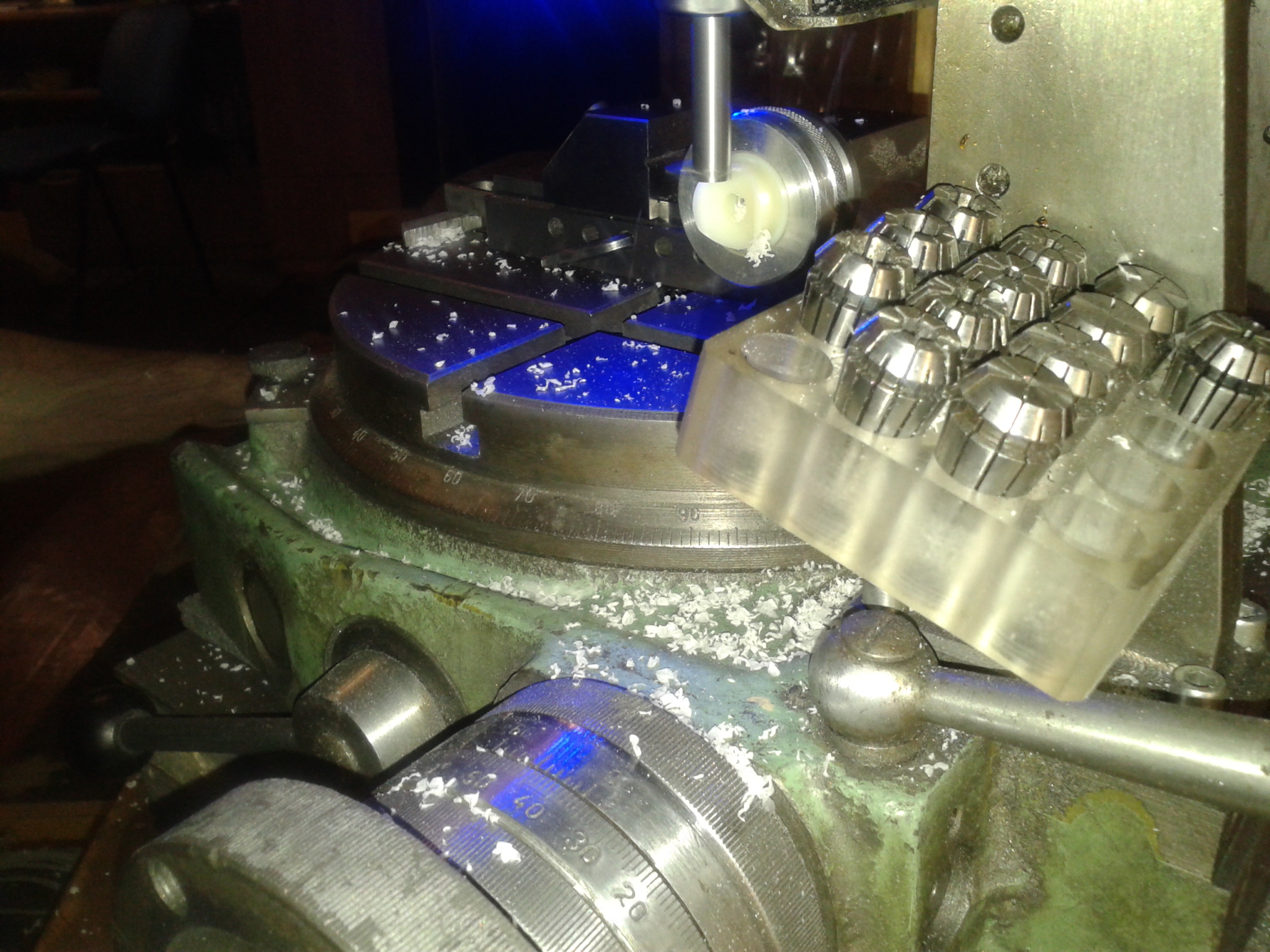

балуемся........надо бы еще штук ...в общем кучку небольшую подставок под инструмент.
Фото-0718.jpg (22748 просмотров) <a class='original' href='./download/file.php?id=166866&mode=view' target=_blank>Загрузить оригинал (1.01 МБ)</a>
Фото-0719.jpg (22748 просмотров) <a class='original' href='./download/file.php?id=166867&mode=view' target=_blank>Загрузить оригинал (1.15 МБ)</a>

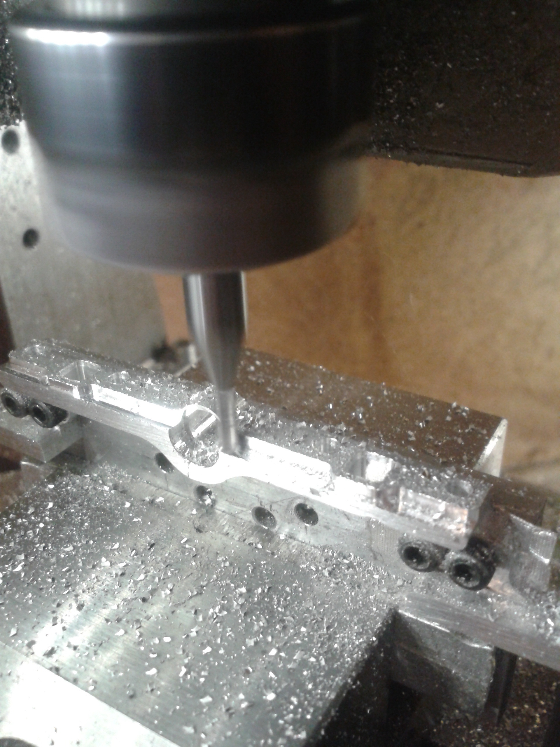

Пилим на модельки новые детальки...как установим на машинку покажу обязательно
Фото-0723.jpg (22052 просмотра) <a class='original' href='./download/file.php?id=168035&mode=view' target=_blank>Загрузить оригинал (1.16 МБ)</a>
Фото-0725.jpg (22052 просмотра) <a class='original' href='./download/file.php?id=168036&mode=view' target=_blank>Загрузить оригинал (1.05 МБ)</a>
Фото-0726.jpg (22052 просмотра) <a class='original' href='./download/file.php?id=168037&mode=view' target=_blank>Загрузить оригинал (1.02 МБ)</a>

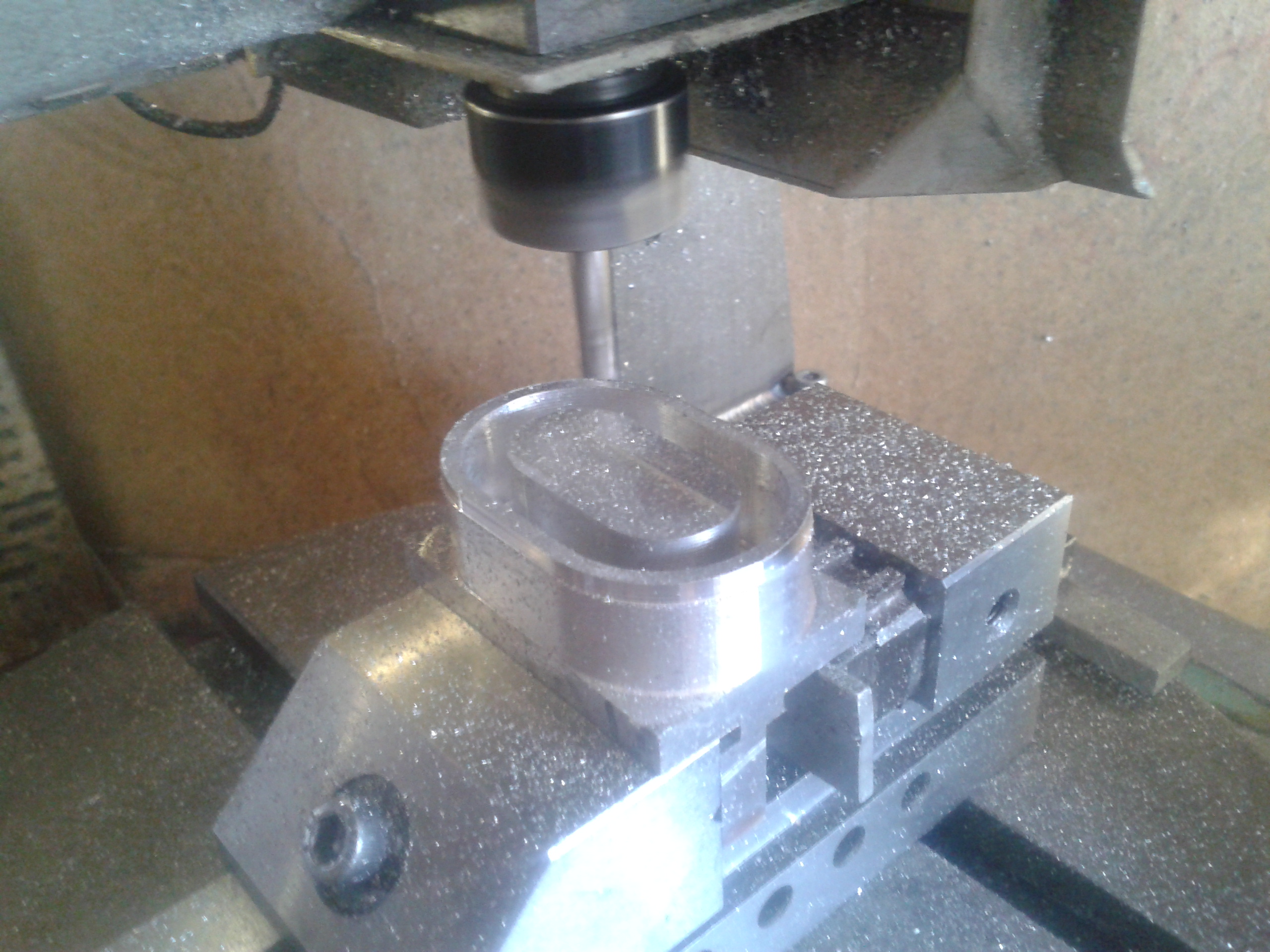

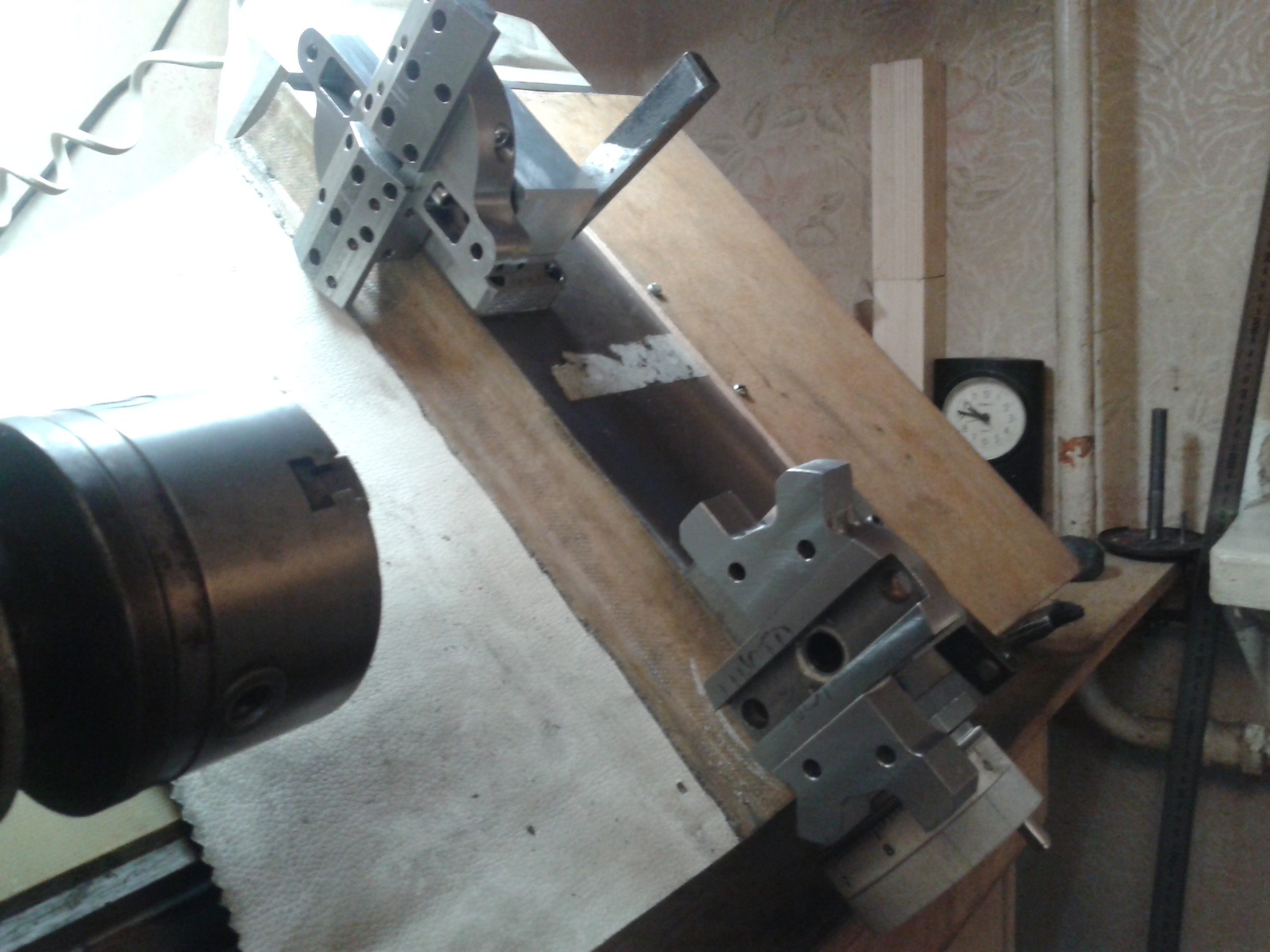

Поставил токарный под наклоном в 45 градусов и очень понравилось, больше стружки слетает (раньше была повсюду).
Фото-0750.jpg (21457 просмотров) <a class='original' href='./download/file.php?id=168660&mode=view' target=_blank>Загрузить оригинал (1.04 МБ)</a>
40х13 ,черновая и чистовая (21457 просмотров) <a class='original' href='./download/file.php?id=168661&mode=view' target=_blank>Загрузить оригинал (1.07 МБ)</a>
пока т16к6,в будущем перейдём на пластинки. (21457 просмотров) <a class='original' href='./download/file.php?id=168662&mode=view' target=_blank>Загрузить оригинал (1.08 МБ)</a>

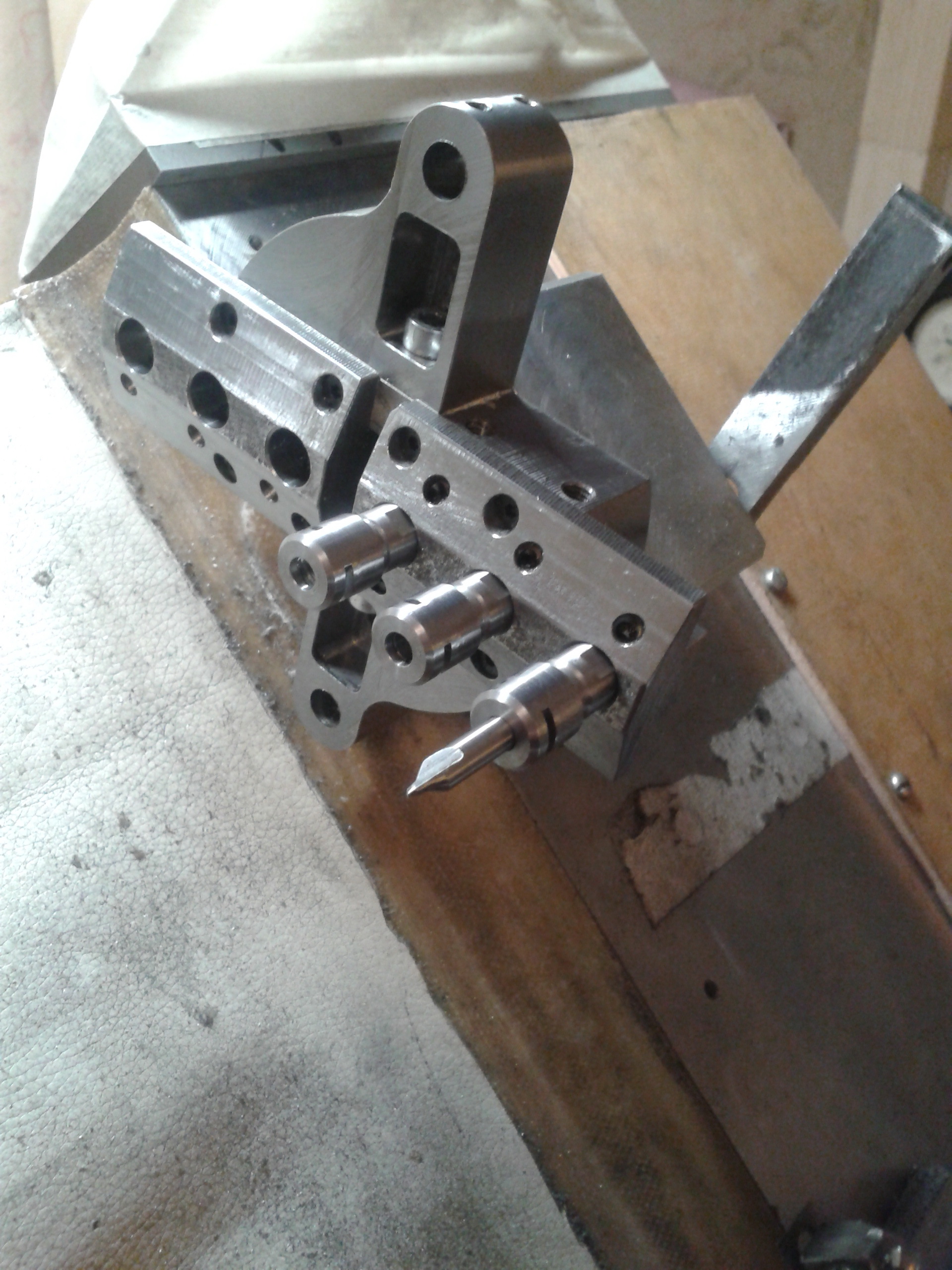

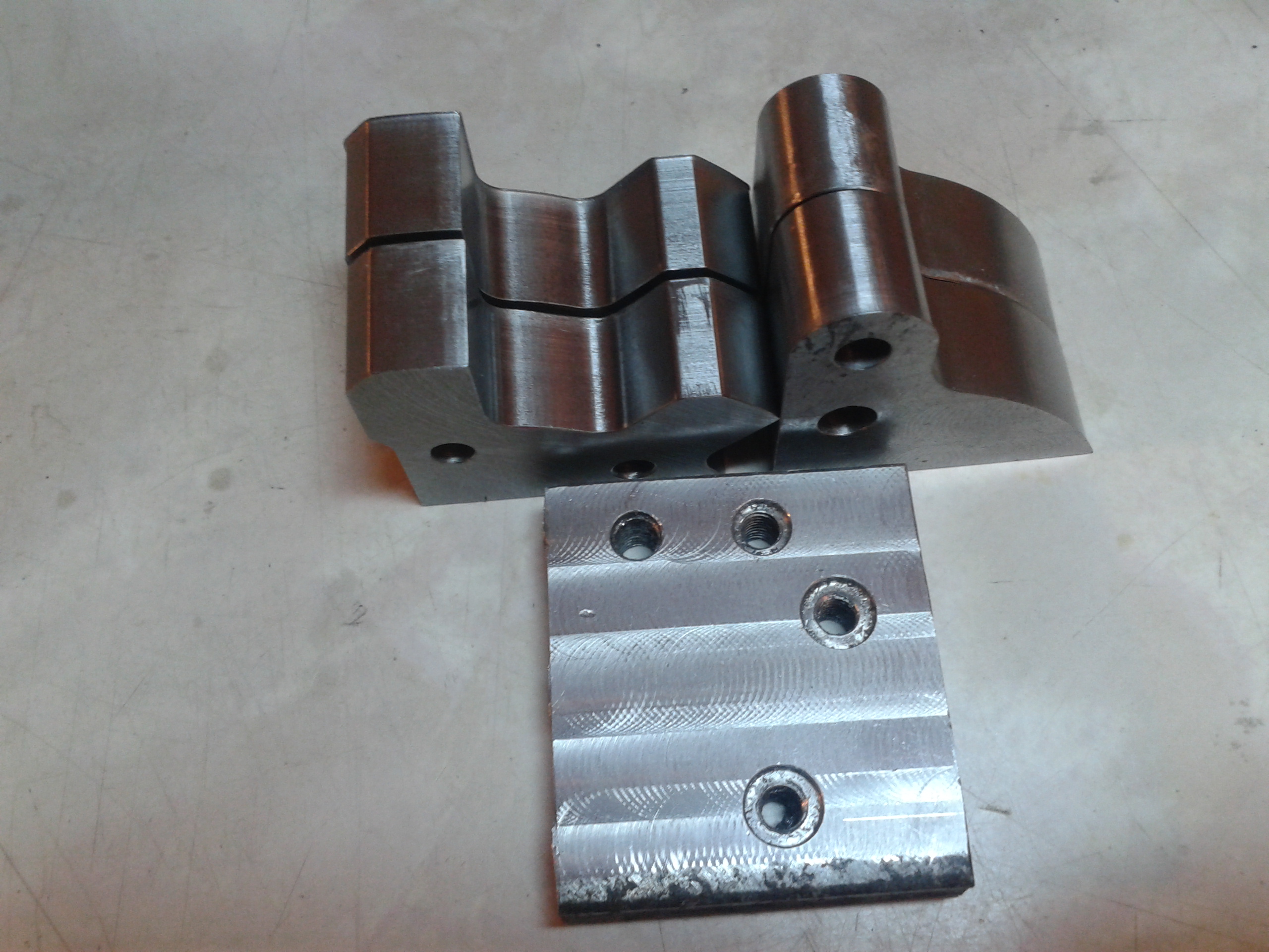

На дисках уже стоят железки,осталось расточить в размер и под пластинки выточки фрезернуть. Решил ,что восьми позиций на сверла и расточные для мелкого токарника будет достаточно.
Ранее не было подходящих размеров железок ,да и не знал ,как удобнее ..в общем сделал сборное,ну а в будущем проще с пониманием.
верхний диск под сверла и расточку (20602 просмотра) <a class='original' href='./download/file.php?id=170314&mode=view' target=_blank>Загрузить оригинал (1.03 МБ)</a>
блоки под три отверстия сменные,мало ли что... (20602 просмотра) <a class='original' href='./download/file.php?id=170315&mode=view' target=_blank>Загрузить оригинал (1.1 МБ)</a>
к второму диску тоже прикрутил державки под пластинки (20566 просмотров) <a class='original' href='./download/file.php?id=170324&mode=view' target=_blank>Загрузить оригинал (1.16 МБ)</a>
две позиции на фасонные резцы (20566 просмотров) <a class='original' href='./download/file.php?id=170325&mode=view' target=_blank>Загрузить оригинал (1.01 МБ)</a>
всего шесть позиций,две на отрезные,подрезная и резьбовая,плюс фасонка. (20566 просмотров) <a class='original' href='./download/file.php?id=170332&mode=view' target=_blank>Загрузить оригинал (1.03 МБ)</a>

Расточил под инструмент отверстия и навтыкал для наглядности. На неделе выточу три патрончика ер 8 для мелких свёрлышек и будут они жить в одном из блоков.
за фото пардоньте (20422 просмотра) <a class='original' href='./download/file.php?id=170604&mode=view' target=_blank>Загрузить оригинал (1.25 МБ)</a>
за фото пардоньте
Фото-0770.jpg (20422 просмотра) <a class='original' href='./download/file.php?id=170605&mode=view' target=_blank>Загрузить оригинал (1.16 МБ)</a>
типа зет метка для точного ручного позицианирования (20422 просмотра) <a class='original' href='./download/file.php?id=170606&mode=view' target=_blank>Загрузить оригинал (1.04 МБ)</a>

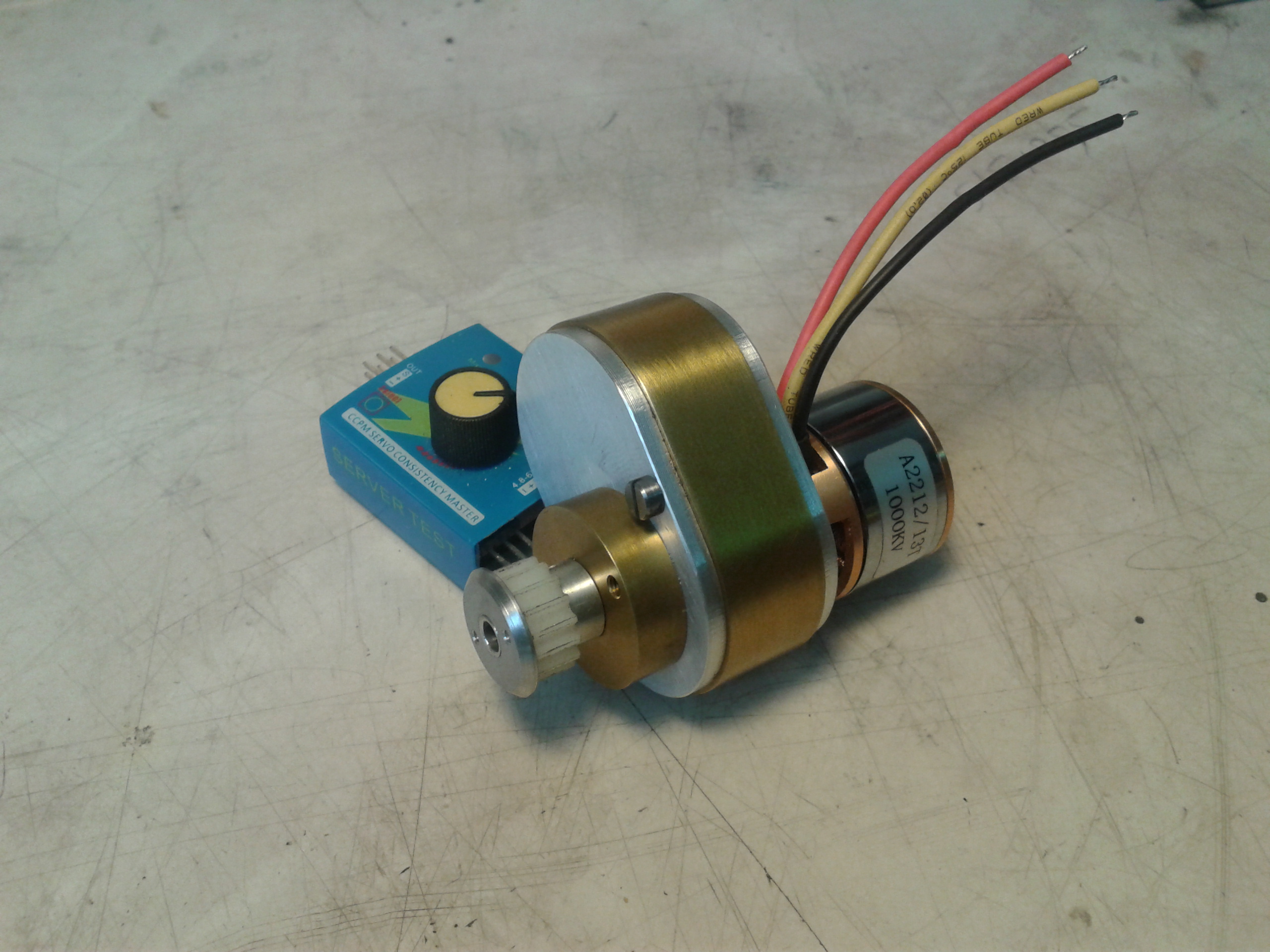

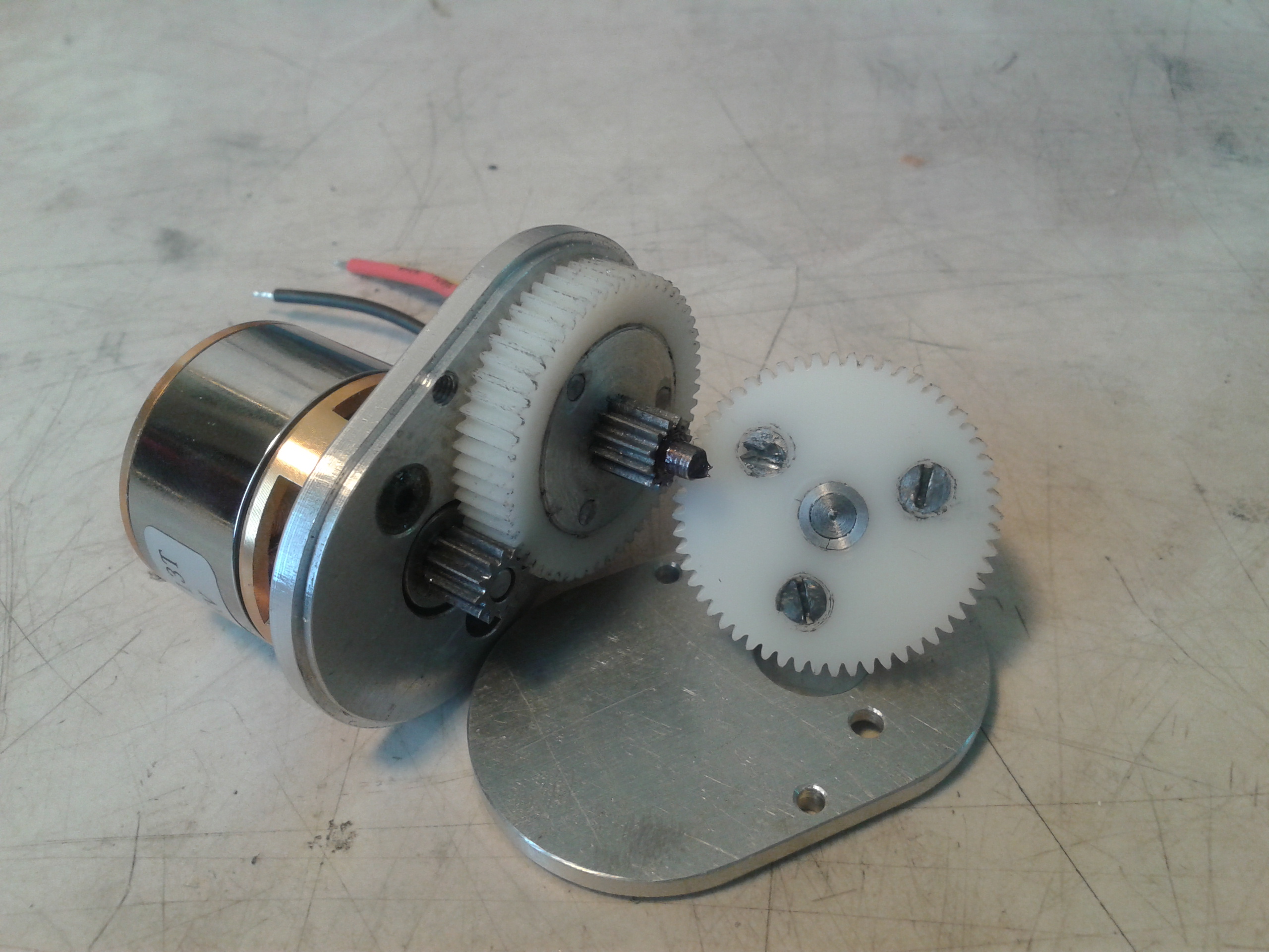

Пришлось делать редуктор новый на привод бабки изделия (на шлифовальный). Китайский умер (хотел написать - не приходя в сознание :hehehe: ),ну в общем самодельный лучше :good: Редукция примерно 1 к 21.77,в габаритах 50 на 33 на 21.Можно и меньше ,но в этот раз не стал изворачиваться.Одно позорное,что лень было искать или точить винты м2.5 с нормальной разделкой под шлиц.
на этот раз делал черновую и чистовую (19117 просмотров) <a class='original' href='./download/file.php?id=176557&mode=view' target=_blank>Загрузить оригинал (1.18 МБ)</a>
мач все равно люблю,потому как,<br /> всё остальное -непозволительная роскошь)) (19117 просмотров) <a class='original' href='./download/file.php?id=176558&mode=view' target=_blank>Загрузить оригинал (1.15 МБ)</a>
первая ступень, модуль 0.5       12 и 56 зубов (19117 просмотров) <a class='original' href='./download/file.php?id=176559&mode=view' target=_blank>Загрузить оригинал (1.06 МБ)</a>
вторая- такая же,левые шляпки м2.5 очень хороши<br /> от сглаза и порчи ,на зависть злопыхателям)) (19117 просмотров) <a class='original' href='./download/file.php?id=176560&mode=view' target=_blank>Загрузить оригинал (1.05 МБ)</a>
в сборе с позолотой,с этим моторчиком  <br />знаю сикока будет крутиться изделие (19117 просмотров) <a class='original' href='./download/file.php?id=176561&mode=view' target=_blank>Загрузить оригинал (1.03 МБ)</a>

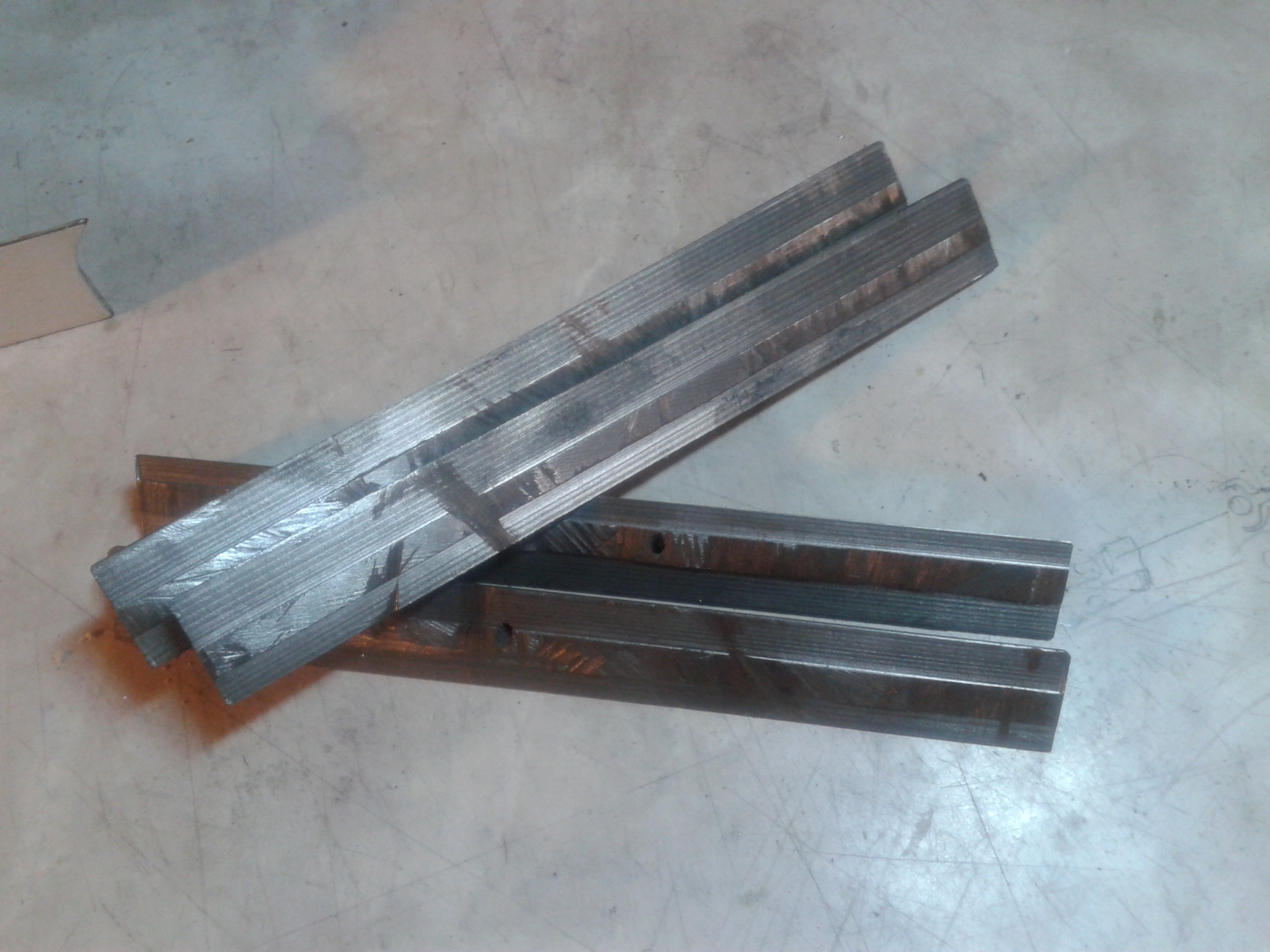

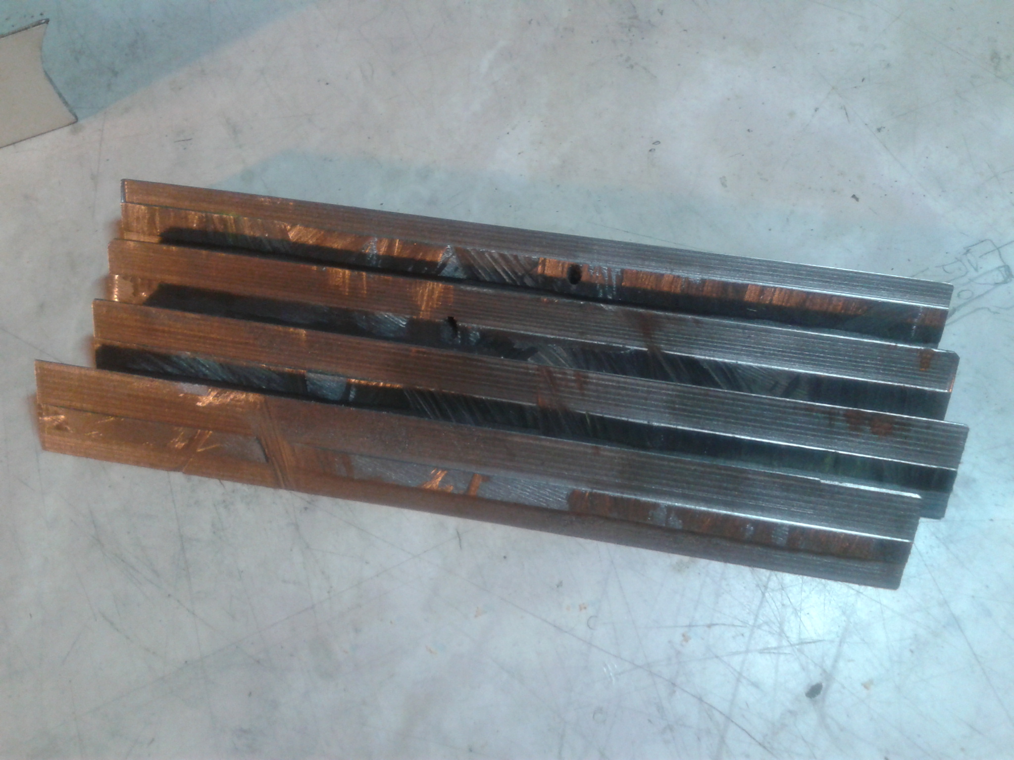

Сегодня че та поперла шлифовка шестигранных отверток..и че раньше не мутили с брательником :wik: Быстро на призме проверили куда и чего пападаем по точности ,ну сейчас брат пилит приспособу,а я выкладываю первый результат. У кого четвертый ос есть (он же поворотка) тоже в плюсе..на чипушильных станках весело и быстро :hehehe:
Фото-0812.jpg (18926 просмотров) <a class='original' href='./download/file.php?id=176845&mode=view' target=_blank>Загрузить оригинал (857.89 КБ)</a>
Фото-0813.jpg (18926 просмотров) <a class='original' href='./download/file.php?id=176846&mode=view' target=_blank>Загрузить оригинал (868.81 КБ)</a>

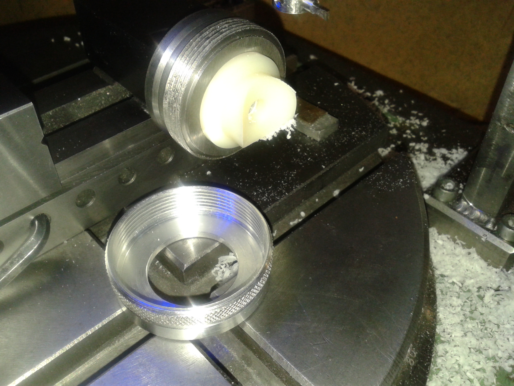

Изводим капролон...приятелю понадобилось. Токарка,фрезеровка. Бывает же такое - приспособа для модельных моторов
подошла для изготовления изделий.
Фото-0814.jpg (17870 просмотров) <a class='original' href='./download/file.php?id=179454&mode=view' target=_blank>Загрузить оригинал (942.57 КБ)</a>
Фото-0817.jpg (17870 просмотров) <a class='original' href='./download/file.php?id=179455&mode=view' target=_blank>Загрузить оригинал (990.15 КБ)</a>
Фото-0820.jpg (17870 просмотров) <a class='original' href='./download/file.php?id=179456&mode=view' target=_blank>Загрузить оригинал (897.38 КБ)</a>
Фото-0822.jpg (17870 просмотров) <a class='original' href='./download/file.php?id=179457&mode=view' target=_blank>Загрузить оригинал (651.79 КБ)</a>

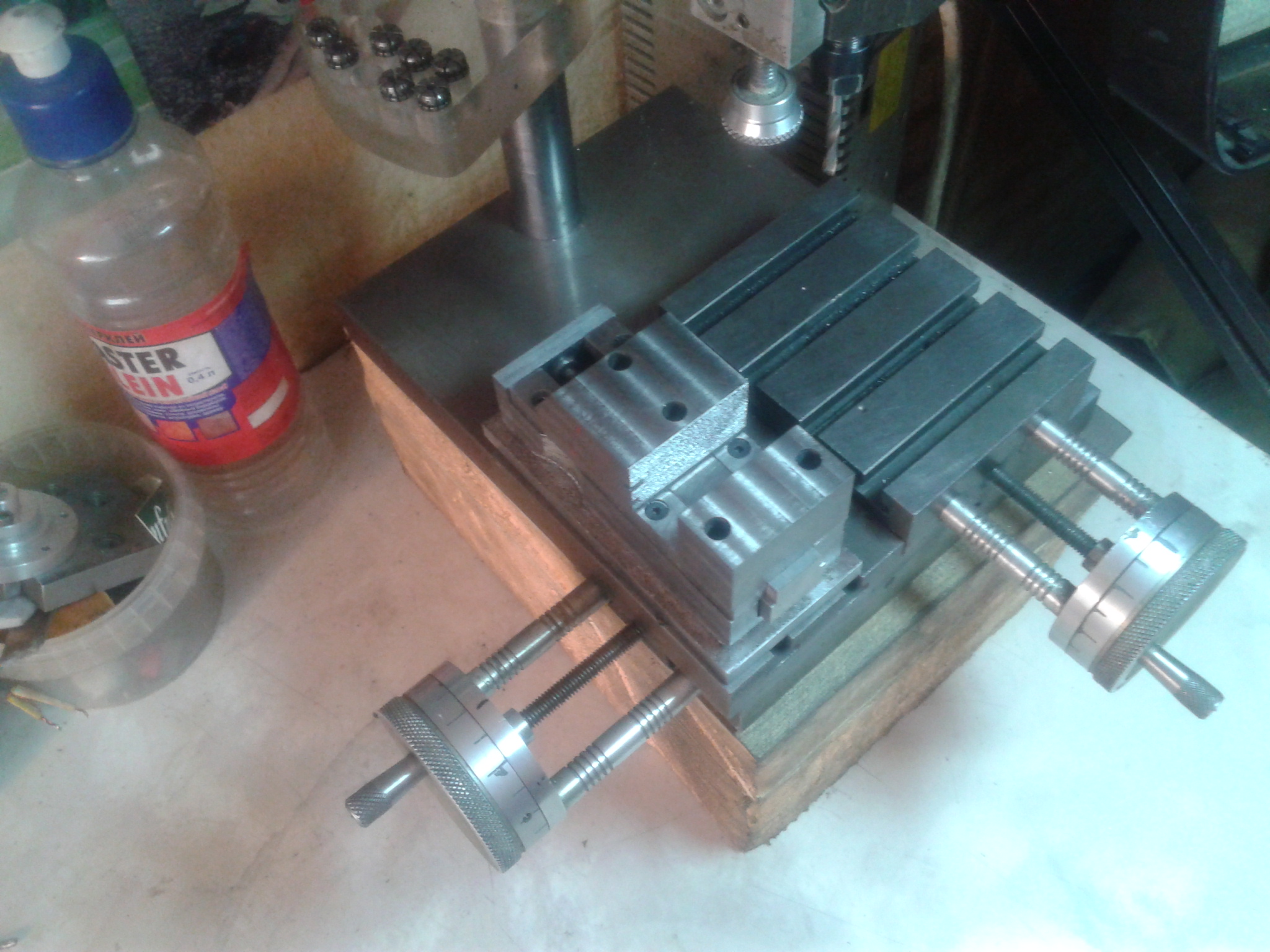

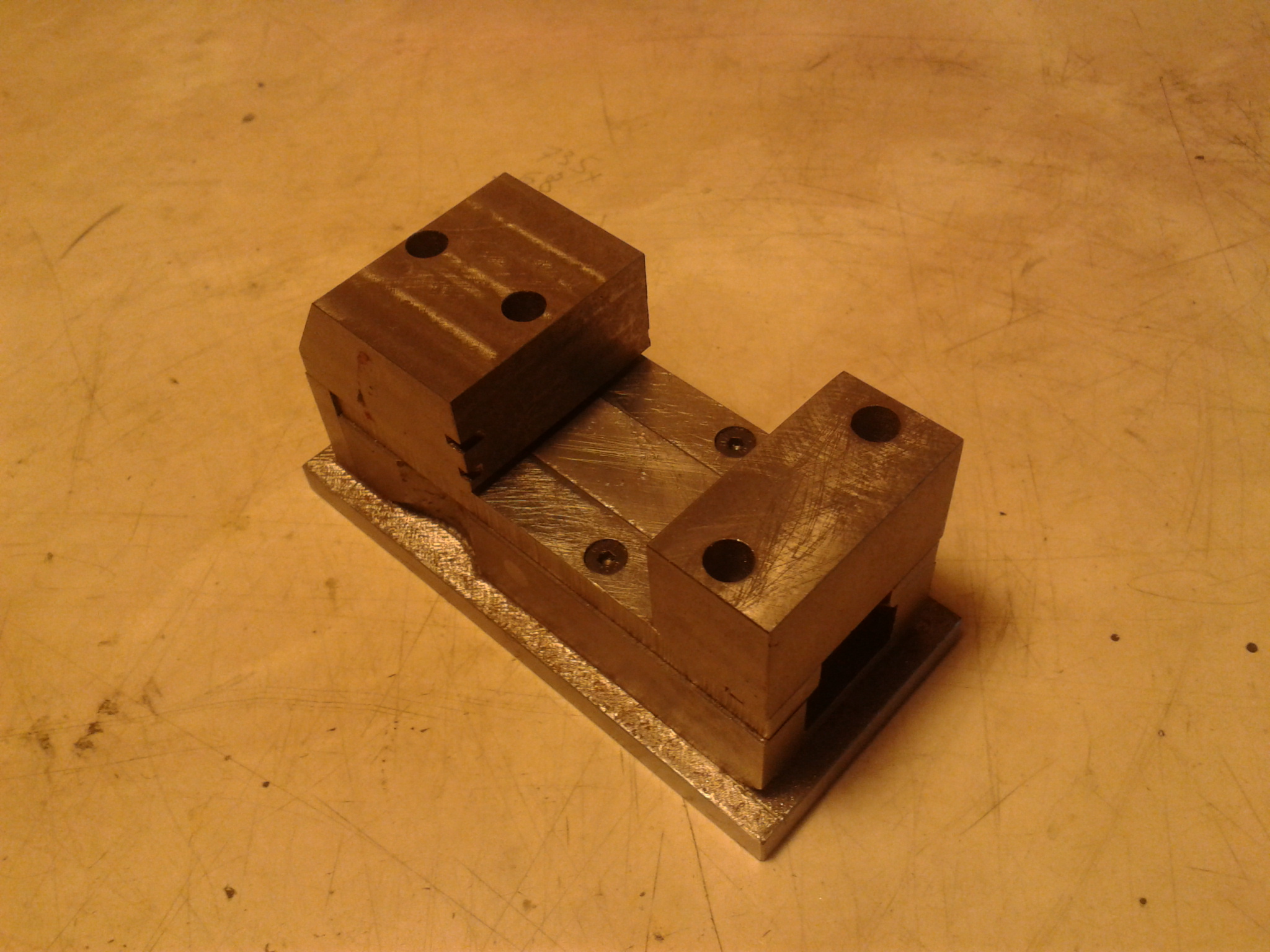

На сверлильный давно уже как лет триста просились тиски...
из подходящих и ждущих своего часа железок слепил.
Винт потом возможно переделаю,пока не знаю как удобнее крутить.
Губки завтра чухну,обе сидят на шипах от сдвига.
Размер 90 на 37,высота 47 мм (12089 просмотров) <a class='original' href='./download/file.php?id=182560&mode=view' target=_blank>Загрузить оригинал (779.94 КБ)</a>
зев 35 мм (12089 просмотров) <a class='original' href='./download/file.php?id=182561&mode=view' target=_blank>Загрузить оригинал (716.95 КБ)</a>
зев 35 мм
Chili
Сообщения: 1222
Репутация: 1074
Откуда: Таганрог
Re: " Мишки гризли""
Сообщение Chili »
Тиски в тисках ,матрешка получается :hehehe:
Губки чухнул и отправил тиски на постоянное место жительства))

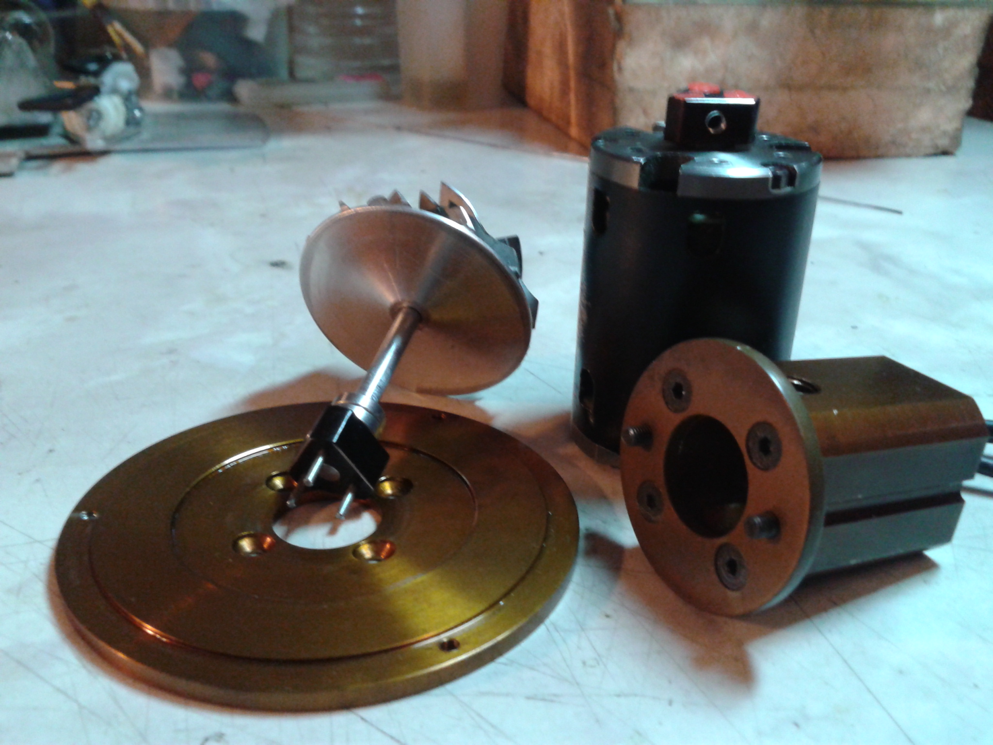

Самый страшный звер не жаба ,а обезьяна)).Просто попытка ...
На крайняк получится сдувка на учебное пособие. Летом винтиляторы
от компов не спасают,шпиндель греется по более.
Фото-0809.jpg (11857 просмотров) <a class='original' href='./download/file.php?id=182852&mode=view' target=_blank>Загрузить оригинал (739.38 КБ)</a>
Фото-0810.jpg (11857 просмотров) <a class='original' href='./download/file.php?id=182853&mode=view' target=_blank>Загрузить оригинал (743.74 КБ)</a>
Фото-0812.jpg (11857 просмотров) <a class='original' href='./download/file.php?id=182854&mode=view' target=_blank>Загрузить оригинал (700.13 КБ)</a>
улитку осталось созиднуть (11857 просмотров) <a class='original' href='./download/file.php?id=182855&mode=view' target=_blank>Загрузить оригинал (708.82 КБ)</a>
Сообщение Chili »
Фильтр снижает шум прилично,но крутить на все деньги не буду. После 20 тыщ оборотов свистит как настоящая :D .Под нагрузкой свист уменьшается. Если будет возможность прикручу манометр и поищу ресивер. Эта штукенция только для обдува(дует ,как мне кажется прилично ).
Фото-0816.jpg (11702 просмотра) <a class='original' href='./download/file.php?id=182910&mode=view' target=_blank>Загрузить оригинал (703.26 КБ)</a>
диффузор не помешает)) (11702 просмотра) <a class='original' href='./download/file.php?id=182911&mode=view' target=_blank>Загрузить оригинал (606.11 КБ)</a>
обычный поролон (11702 просмотра) <a class='original' href='./download/file.php?id=182912&mode=view' target=_blank>Загрузить оригинал (664.01 КБ)</a>
обычный поролон

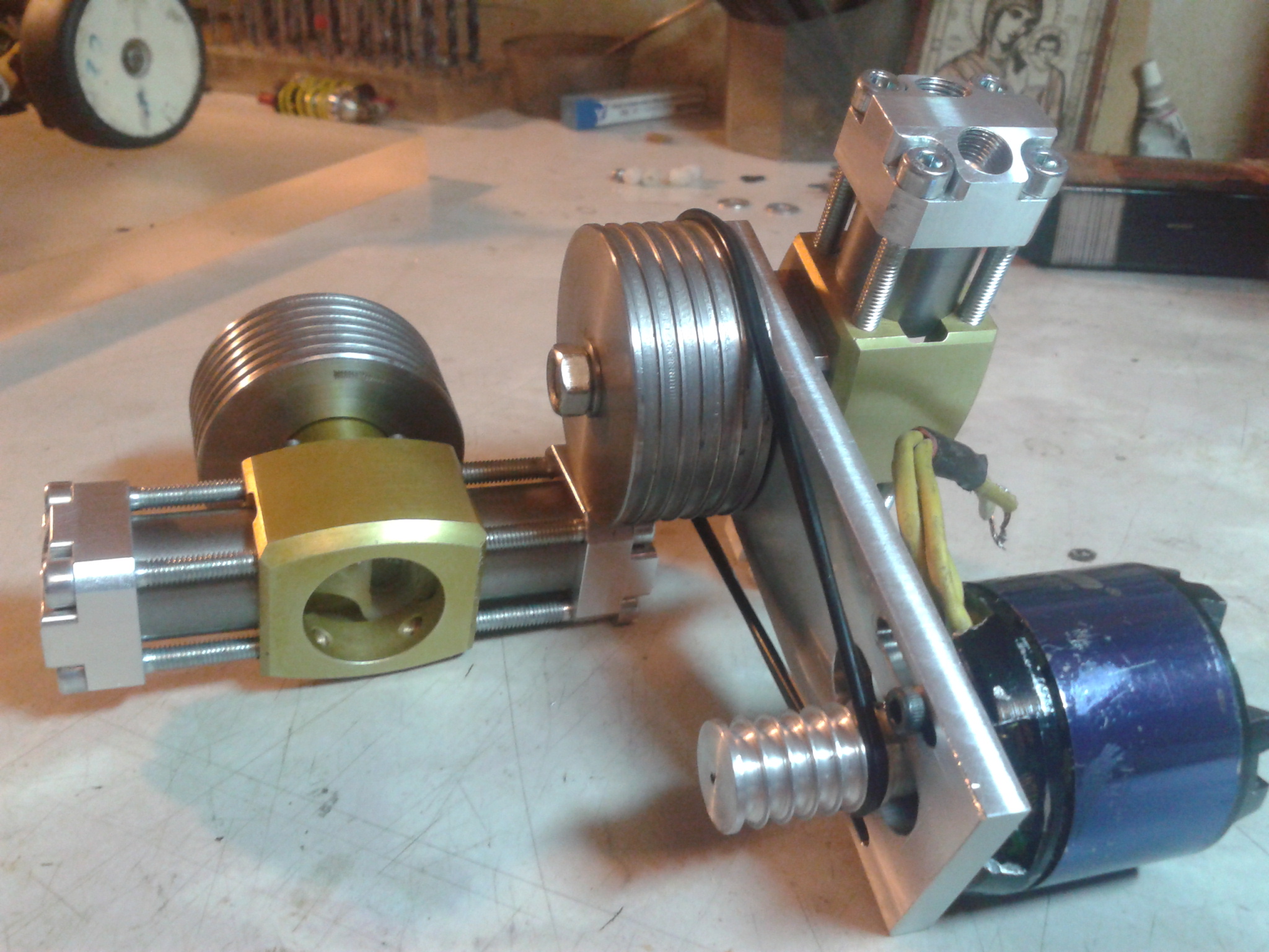

Chili
Сообщения: 1222
Репутация: 1074
Откуда: Таганрог
Сообщение Chili »
Так ,как я дружу с абизяной,пришлось сделать два компрессора . По пять кубов за оборот и в минуту не более
тысячи потихонечку накачает чего нибудь . Дальше видно будет.
