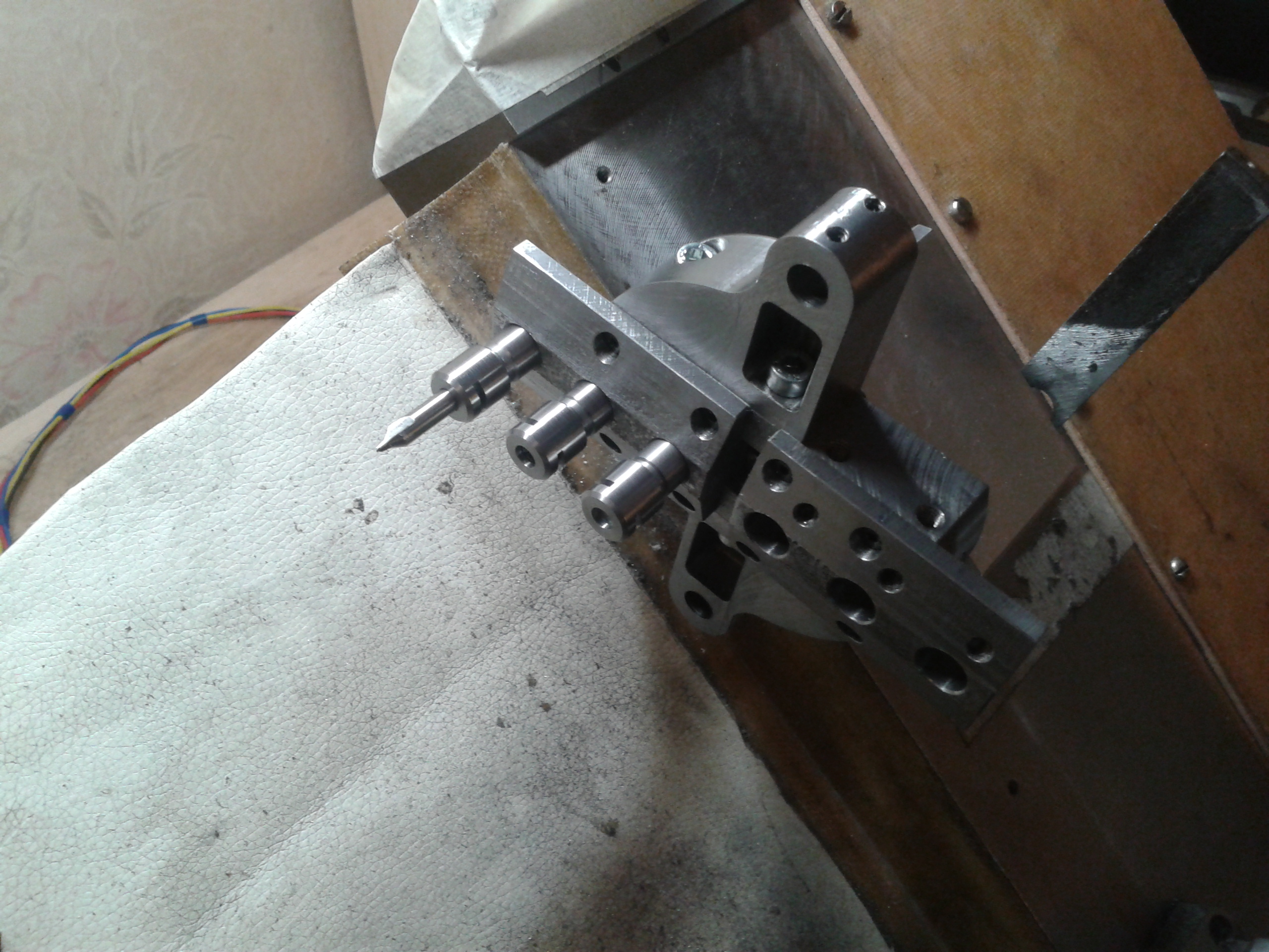

Re: " Мишки гризли""
Сообщение Chili »
На дисках уже стоят железки,осталось расточить в размер и под пластинки выточки фрезернуть. Решил ,что восьми позиций на сверла и расточные для мелкого токарника будет достаточно.
Ранее не было подходящих размеров железок ,да и не знал ,как удобнее ..в общем сделал сборное,ну а в будущем проще с пониманием.
верхний диск под сверла и расточку (20592 просмотра) <a class='original' href='./download/file.php?id=170314&mode=view' target=_blank>Загрузить оригинал (1.03 МБ)</a>
блоки под три отверстия сменные,мало ли что... (20592 просмотра) <a class='original' href='./download/file.php?id=170315&mode=view' target=_blank>Загрузить оригинал (1.1 МБ)</a>
к второму диску тоже прикрутил державки под пластинки (20556 просмотров) <a class='original' href='./download/file.php?id=170324&mode=view' target=_blank>Загрузить оригинал (1.16 МБ)</a>
две позиции на фасонные резцы (20556 просмотров) <a class='original' href='./download/file.php?id=170325&mode=view' target=_blank>Загрузить оригинал (1.01 МБ)</a>
всего шесть позиций,две на отрезные,подрезная и резьбовая,плюс фасонка. (20556 просмотров) <a class='original' href='./download/file.php?id=170332&mode=view' target=_blank>Загрузить оригинал (1.03 МБ)</a>
