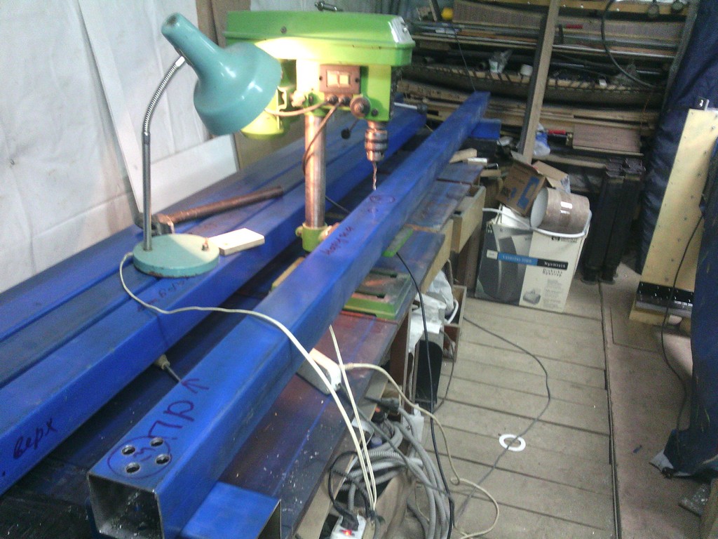

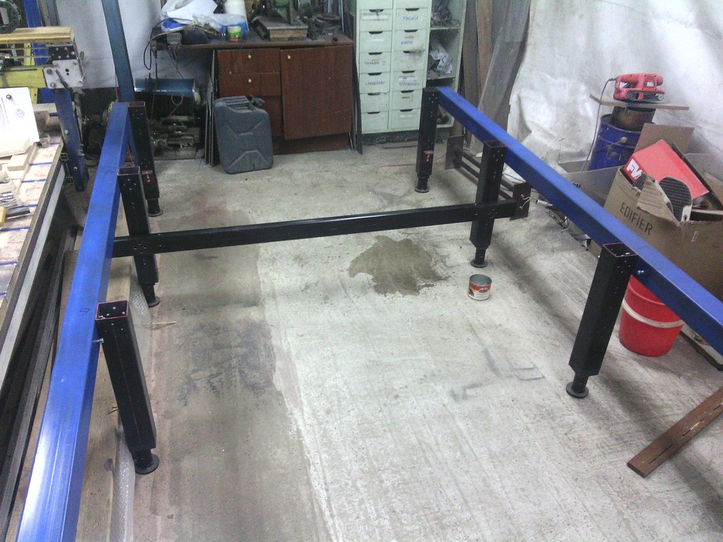

вот уже начал сверлить детали станины и направляющих .они длинные и не сильно удобно
приходится принаравливатся.
IMG_20140425_235138.jpg (2911 просмотров) <a class='original' href='./download/file.php?id=27510&mode=view' target=_blank>Загрузить оригинал (217.5 КБ)</a>
приходится двигать саму сверлилку а не трубу.
сверлилка хоть не большая и не тяжолая
http://www.zavetrom.ru

master_70 писал(а):вот уже начал сверлить детали станины и направляющих .они длинные и не сильно удобно
Как все знакомо :D.
Точно так же сверлил и сверлильник такой же.
Я двигал трубу, точнее катал, в верхней части опоры поставил подшипники одетые на шпильку и по ним катал трубу.
Подкатил в нужное место, струбциной зафиксировал за уголок и норм ;) .
Фото нет под рукой
Опора для сверления.jpg (2891 просмотр) <a class='original' href='./download/file.php?id=27512&mode=view' target=_blank>Загрузить оригинал (152.04 КБ)</a>
Два обрезка трубы 60х60х2, 4 подшипника, уголок и шпилька с гайками.

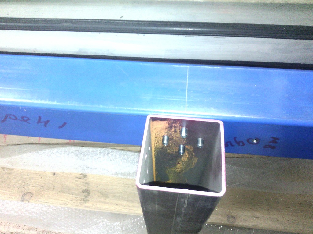

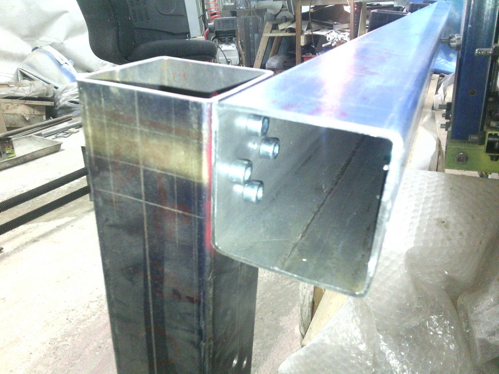

немного сдвинулос дальше так сказать. пока сделал только трубы с малым колличеством отверстием всегото получилось просверлить более 200 раз трубу.
самое сложное впереди это трыбы под рельсы и под рейку с резьбой .
IMG_20140426_180052.jpg (2855 просмотров) <a class='original' href='./download/file.php?id=27532&mode=view' target=_blank>Загрузить оригинал (246 КБ)</a>
IMG_20140426_180106.jpg (2855 просмотров) <a class='original' href='./download/file.php?id=27533&mode=view' target=_blank>Загрузить оригинал (217.39 КБ)</a>
IMG_20140426_180115.jpg (2855 просмотров) <a class='original' href='./download/file.php?id=27534&mode=view' target=_blank>Загрузить оригинал (190.88 КБ)</a>

Мда, объем сверловки не малый.
Как сверлил сквозные отверстия, ход сверлильного станка 50 мм, поднимал трубу на каждом отверстии?

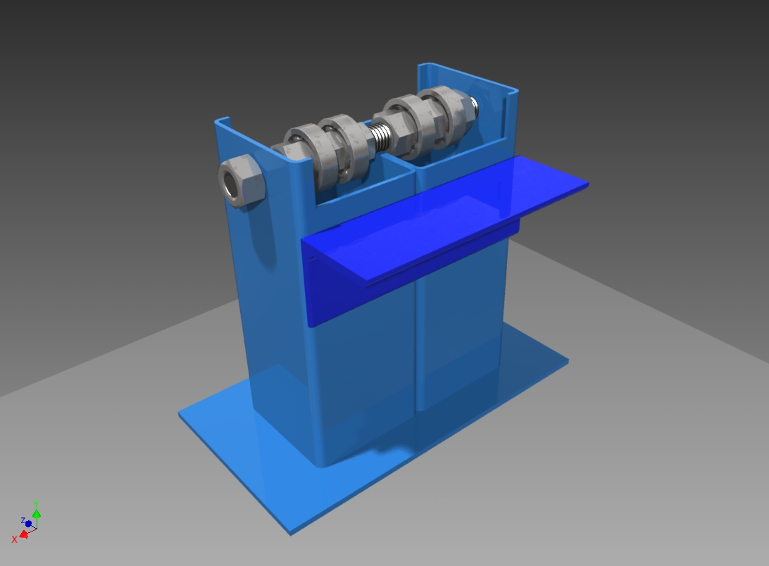

Ты косынками не пробовал стягивать?
Хочу вот так сделать, чтобы не мучатся со сквозными отверстиями:
крепление станины.jpg (2820 просмотров) <a class='original' href='./download/file.php?id=27547&mode=view' target=_blank>Загрузить оригинал (86.5 КБ)</a>
Вложение крепление станины.jpg больше недоступно
нене поднимал . разметка с 2 сторон сначала одна сторона, перевернул вторая.
косынки может и будут если будет нехватать жескости . но пока без них .
вот так будет
вид угловой ножки.jpg (2809 просмотров) <a class='original' href='./download/file.php?id=27562&mode=view' target=_blank>Загрузить оригинал (143.53 КБ)</a>

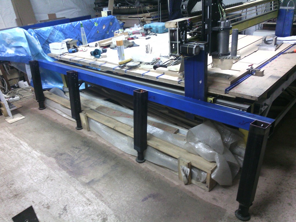

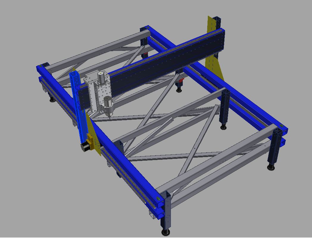

потихоньку доробатываю чертежь, делаю мини правки
11115.JPG (2755 просмотров) <a class='original' href='./download/file.php?id=27591&mode=view' target=_blank>Загрузить оригинал (95.91 КБ)</a>
после правок начал длать далее
IMG_20140428_000857.jpg (2755 просмотров) <a class='original' href='./download/file.php?id=27590&mode=view' target=_blank>Загрузить оригинал (246.47 КБ)</a>

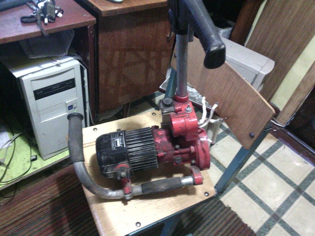

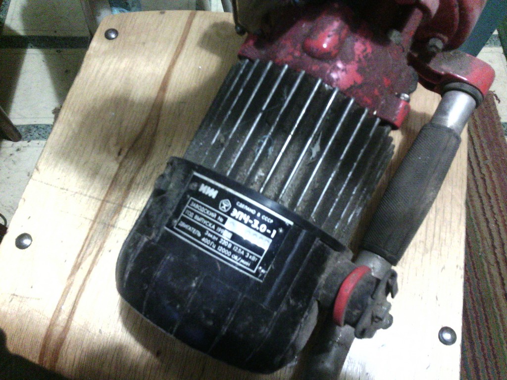

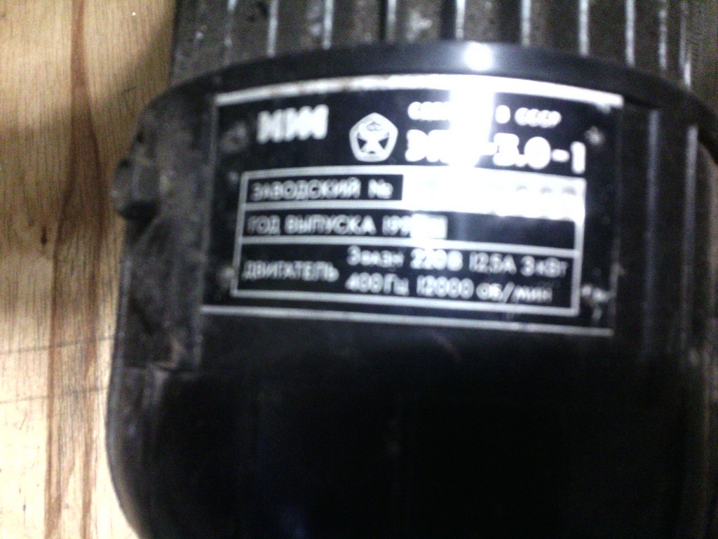

дастался вот такой я движок . 400герц, 12000об\мин. 220в ,3 квт
над сейчас инвертор или преоброзователь частоты к нему докупить . ест в планах к станку к одной из приставок использовать или на новом станке движок для шпинделя его приладить.
простой вопрос с инвертором будет такой работать? те что для шпинделей продаются
IMG_20140428_113217.jpg (2674 просмотра) <a class='original' href='./download/file.php?id=27615&mode=view' target=_blank>Загрузить оригинал (228.11 КБ)</a>
IMG_20140428_113224.jpg (2674 просмотра) <a class='original' href='./download/file.php?id=27616&mode=view' target=_blank>Загрузить оригинал (237.04 КБ)</a>
IMG_20140428_113256.jpg (2674 просмотра) <a class='original' href='./download/file.php?id=27617&mode=view' target=_blank>Загрузить оригинал (165.64 КБ)</a>
Сообщения: 9116
master_70 писал(а):с инвертором будет такой работать? те что для шпинделей продаются
Почему нет? Лишь бы по мощности подошел.
Инверторы, кстати, которые обычно продаются, они не специально "для шпинделей", они универсальные.

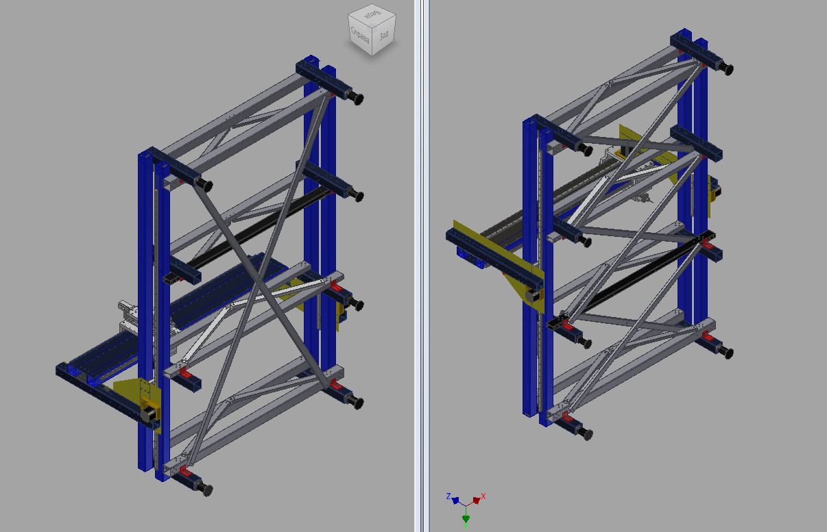

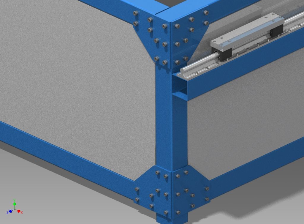

вот еще вопрос . подхожу к данной ситуации в изготовлении . приближаюсь к воплащениию в железе.
уст пока 2 варианта укосин или усилений каму как нравится это называть неважно .
вот такие варианты
1 1 2 1.JPG (2666 просмотров) <a class='original' href='./download/file.php?id=27618&mode=view' target=_blank>Загрузить оригинал (112.22 КБ)</a>
какой вариант будет оптимальнее?
для меня 1 вариант в реализации проше .
это чтоб станок жостко держал диоганаль. все нижние поперечины будут прикручены к диогоналям.

master_70 писал(а):какой вариант будет оптимальнее?
Левая(первая) картинка, она жестче будет, на второй похож на механизм подъемника :D
