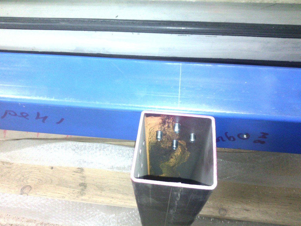

немного сдвинулос дальше так сказать. пока сделал только трубы с малым колличеством отверстием всегото получилось просверлить более 200 раз трубу.
самое сложное впереди это трыбы под рельсы и под рейку с резьбой .
IMG_20140426_180052.jpg (3356 просмотров) <a class='original' href='./download/file.php?id=27532&mode=view' target=_blank>Загрузить оригинал (246 КБ)</a>
IMG_20140426_180106.jpg (3356 просмотров) <a class='original' href='./download/file.php?id=27533&mode=view' target=_blank>Загрузить оригинал (217.39 КБ)</a>
IMG_20140426_180115.jpg (3356 просмотров) <a class='original' href='./download/file.php?id=27534&mode=view' target=_blank>Загрузить оригинал (190.88 КБ)</a>
IMG_20140426_192813.jpg (3356 просмотров) <a class='original' href='./download/file.php?id=27535&mode=view' target=_blank>Загрузить оригинал (281.88 КБ)</a>

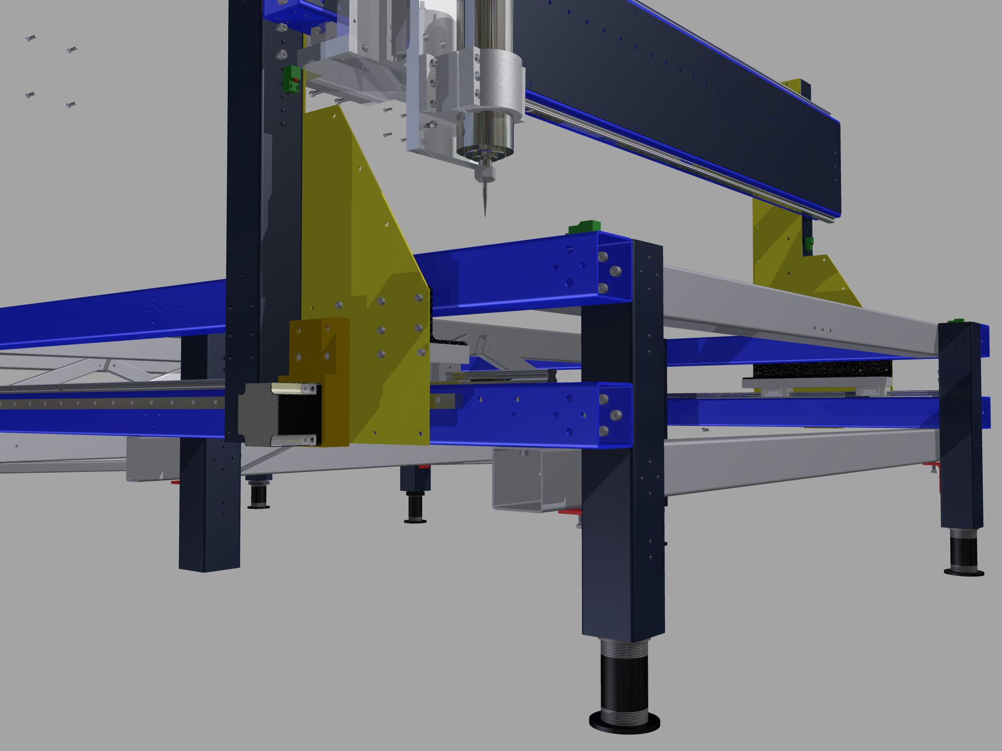

потихоньку доробатываю чертежь, делаю мини правки
11115.JPG (3256 просмотров) <a class='original' href='./download/file.php?id=27591&mode=view' target=_blank>Загрузить оригинал (95.91 КБ)</a>

вот еще вопрос . подхожу к данной ситуации в изготовлении . приближаюсь к воплащениию в железе.
уст пока 2 варианта укосин или усилений каму как нравится это называть неважно .
вот такие варианты
1 1 2 1.JPG (3167 просмотров) <a class='original' href='./download/file.php?id=27618&mode=view' target=_blank>Загрузить оригинал (112.22 КБ)</a>
какой вариант будет оптимальнее?
для меня 1 вариант в реализации проше .
это чтоб станок жостко держал диоганаль. все нижние поперечины будут прикручены к диогоналям.

master_70 писал(а):какой вариант будет оптимальнее?
Левая(первая) картинка, она жестче будет, на второй похож на механизм подъемника :D
