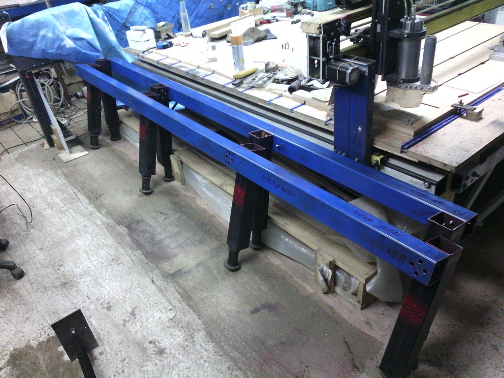

master_70
Сообщения: 1922
Репутация: 317
Откуда: Московская_обл
Сообщение master_70 »
немного сдвинулос дальше так сказать. пока сделал только трубы с малым колличеством отверстием всегото получилось просверлить более 200 раз трубу.
самое сложное впереди это трыбы под рельсы и под рейку с резьбой .
IMG_20140426_180052.jpg (3347 просмотров) <a class='original' href='./download/file.php?id=27532&mode=view' target=_blank>Загрузить оригинал (246 КБ)</a>
IMG_20140426_180106.jpg (3347 просмотров) <a class='original' href='./download/file.php?id=27533&mode=view' target=_blank>Загрузить оригинал (217.39 КБ)</a>
IMG_20140426_180115.jpg (3347 просмотров) <a class='original' href='./download/file.php?id=27534&mode=view' target=_blank>Загрузить оригинал (190.88 КБ)</a>
IMG_20140426_192813.jpg (3347 просмотров) <a class='original' href='./download/file.php?id=27535&mode=view' target=_blank>Загрузить оригинал (281.88 КБ)</a>
http://www.zavetrom.ru

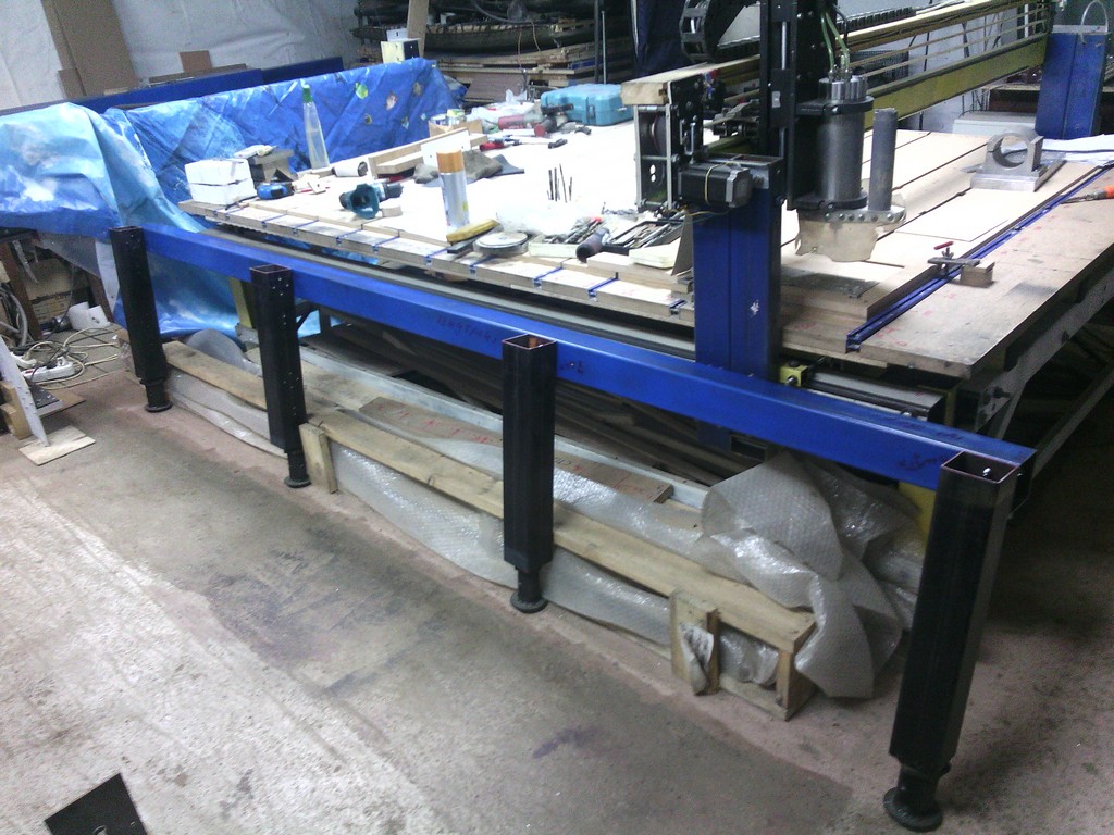

master_70
Сообщения: 1922
Репутация: 317
потихоньку доробатываю чертежь, делаю мини правки
11115.JPG (3247 просмотров) <a class='original' href='./download/file.php?id=27591&mode=view' target=_blank>Загрузить оригинал (95.91 КБ)</a>
после правок начал длать далее
IMG_20140428_000857.jpg (3247 просмотров) <a class='original' href='./download/file.php?id=27590&mode=view' target=_blank>Загрузить оригинал (246.47 КБ)</a>

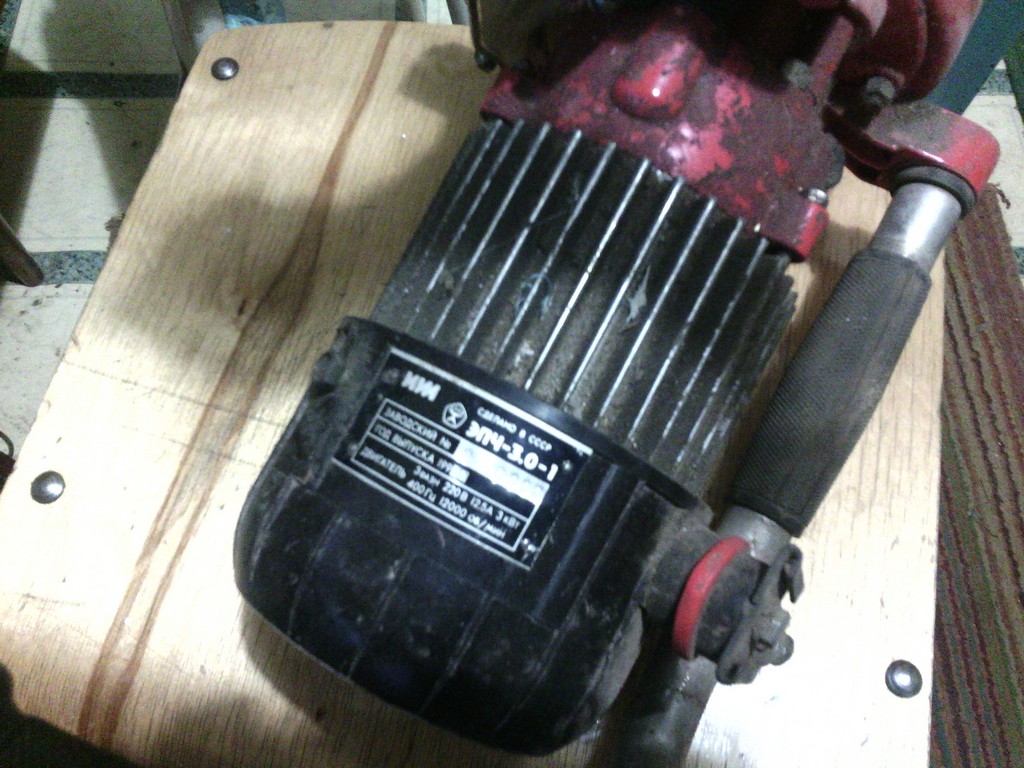

master_70
Сообщения: 1922
Репутация: 317
дастался вот такой я движок . 400герц, 12000об\мин. 220в ,3 квт
над сейчас инвертор или преоброзователь частоты к нему докупить . ест в планах к станку к одной из приставок использовать или на новом станке движок для шпинделя его приладить.
простой вопрос с инвертором будет такой работать? те что для шпинделей продаются
IMG_20140428_113217.jpg (3166 просмотров) <a class='original' href='./download/file.php?id=27615&mode=view' target=_blank>Загрузить оригинал (228.11 КБ)</a>
IMG_20140428_113224.jpg (3166 просмотров) <a class='original' href='./download/file.php?id=27616&mode=view' target=_blank>Загрузить оригинал (237.04 КБ)</a>
IMG_20140428_113256.jpg (3166 просмотров) <a class='original' href='./download/file.php?id=27617&mode=view' target=_blank>Загрузить оригинал (165.64 КБ)</a>
master_70 писал(а):с инвертором будет такой работать? те что для шпинделей продаются
Почему нет? Лишь бы по мощности подошел.
Инверторы, кстати, которые обычно продаются, они не специально "для шпинделей", они универсальные.

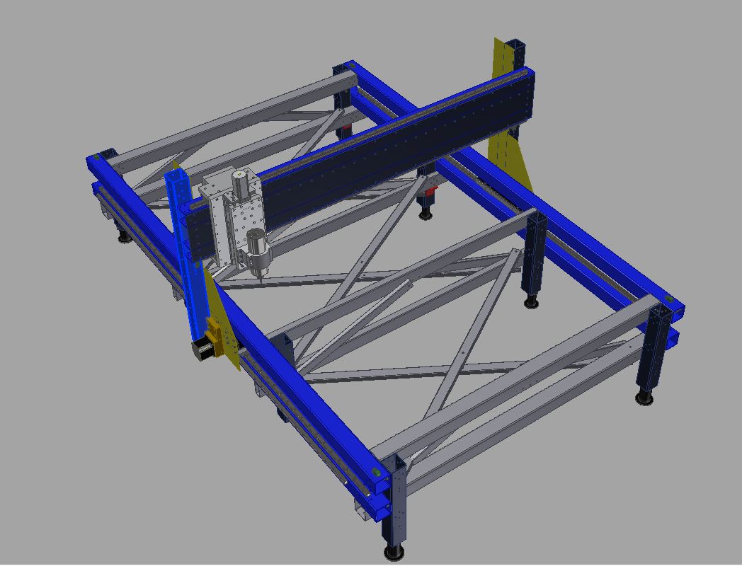

вот еще вопрос . подхожу к данной ситуации в изготовлении . приближаюсь к воплащениию в железе.
уст пока 2 варианта укосин или усилений каму как нравится это называть неважно .
вот такие варианты
1 1 2 1.JPG (3158 просмотров) <a class='original' href='./download/file.php?id=27618&mode=view' target=_blank>Загрузить оригинал (112.22 КБ)</a>
какой вариант будет оптимальнее?
для меня 1 вариант в реализации проше .
это чтоб станок жостко держал диоганаль. все нижние поперечины будут прикручены к диогоналям.

master_70 писал(а):какой вариант будет оптимальнее?
Левая(первая) картинка, она жестче будет, на второй похож на механизм подъемника :D
