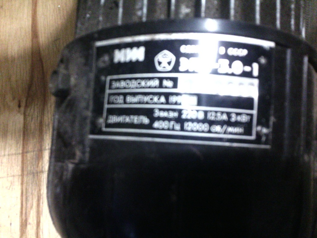

дастался вот такой я движок . 400герц, 12000об\мин. 220в ,3 квт
над сейчас инвертор или преоброзователь частоты к нему докупить . ест в планах к станку к одной из приставок использовать или на новом станке движок для шпинделя его приладить.
простой вопрос с инвертором будет такой работать? те что для шпинделей продаются
IMG_20140428_113217.jpg (3176 просмотров) <a class='original' href='./download/file.php?id=27615&mode=view' target=_blank>Загрузить оригинал (228.11 КБ)</a>
IMG_20140428_113224.jpg (3176 просмотров) <a class='original' href='./download/file.php?id=27616&mode=view' target=_blank>Загрузить оригинал (237.04 КБ)</a>
IMG_20140428_113256.jpg (3176 просмотров) <a class='original' href='./download/file.php?id=27617&mode=view' target=_blank>Загрузить оригинал (165.64 КБ)</a>
http://www.zavetrom.ru
master_70 писал(а):с инвертором будет такой работать? те что для шпинделей продаются
Почему нет? Лишь бы по мощности подошел.
Инверторы, кстати, которые обычно продаются, они не специально "для шпинделей", они универсальные.

и еще вопрос . шпиндель с инверторм который стоит сейчас на станке настроен на 6000-24000 оборотов в мин. мощьность 2.2 квт
когда настраивал пиды по инструкции сказано что не менее типа 100герц . нижний предел . а мне надо 3000 оборотов минимум чоб было .
если перепрограмирую , что может случится , как повлияет на работу шпинделя. ??

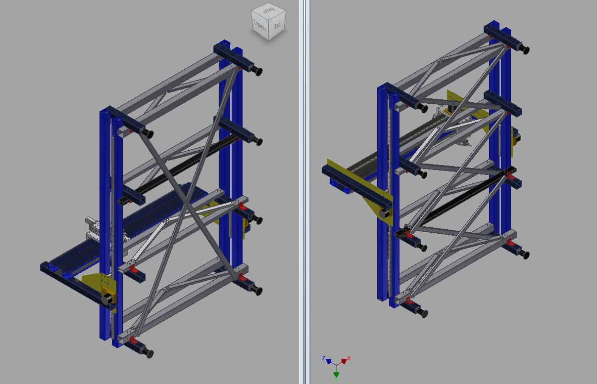

вот еще вопрос . подхожу к данной ситуации в изготовлении . приближаюсь к воплащениию в железе.
уст пока 2 варианта укосин или усилений каму как нравится это называть неважно .
вот такие варианты
1 1 2 1.JPG (3168 просмотров) <a class='original' href='./download/file.php?id=27618&mode=view' target=_blank>Загрузить оригинал (112.22 КБ)</a>
какой вариант будет оптимальнее?
для меня 1 вариант в реализации проше .
это чтоб станок жостко держал диоганаль. все нижние поперечины будут прикручены к диогоналям.

master_70 писал(а):когда настраивал пиды по инструкции сказано что не менее типа 100герц . нижний предел . а мне надо 3000 оборотов минимум чоб было .
выложи инструкцию для более предметного разговора.
По идее, с водяным ничего не должно страшного произойти, кроме того, что момент упадет и мощность развить не сможет.

master_70 писал(а):при меньшей частоте при какой то нагрузке шпиндель просто остановится
Да.
master_70 писал(а):и выпадет ошибка на инверторе
Не обязательно.
Надо смотреть из чего набран сердечник статора, ну и по хорошему провести испытания - построить график зависимости тока от частоты на низах. Часто для таких моторов вольтчастотная характеристика на низких частота должна быть менее пологая, чем на частотах выше 100 Гц.
master_70
Сообщения: 1922
Репутация: 317
Откуда: Московская_обл
Сообщение master_70 »
а поподробнее это как сделать?
UAVpilot писал(а):Надо смотреть из чего набран сердечник статора, ну и по хорошему провести испытания - построить график зависимости тока от частоты на низах.
Ты имеешь в виду, что насыщение статора на низких частотах может произойти при меньшем токе, чем на высоких?
Сергей Саныч писал(а):Ты имеешь в виду, что насыщение статора на низких частотах может произойти при меньшем токе, чем на высоких?
Да.
master_70 писал(а):а поподробнее это как сделать?
В частотнике настроена некая вольт-частотная характеристика: на частоте 400 Гц на шпиндель подаётся полное напряжение, а на 100 Гц скажем 1/4 напряжения (цифры ненастоящие, а только для примера!). Согласно такой характеристики на частоте 50 Гц частотник подаст на мотор 1/8 напряжения, проблема в том, что для мотора это может оказаться слишком много.
Идея состояит в том, чтобы при такой линейной вольт-частотной характеристики снять зависимость потребляемого тока (хотябы на холостом ходу) от частоты и напряжения - если в области низких частот будет заметное увеличение тока, то нужно будет эту часть вольтчастотной характеристики делать менее пологой. Другой вопрос: позволит ли это частотник?..

master_70 писал(а):какой вариант будет оптимальнее?
Левая(первая) картинка, она жестче будет, на второй похож на механизм подъемника :D
