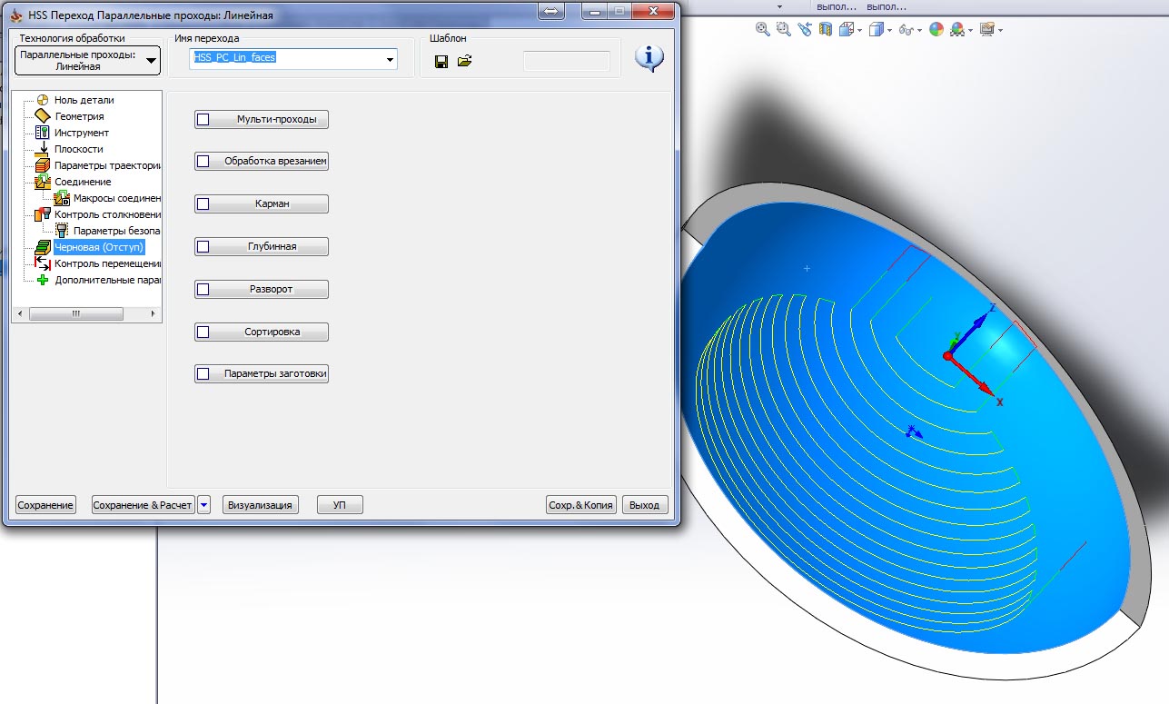

Приветствую всех.
Подскажите, как задать отступ в черновой 3D поверхностной обработке (HSS).
1.jpg (4044 просмотра) <a class='original' href='./download/file.php?id=66203&mode=view' target=_blank>Загрузить оригинал (140.08 КБ)</a>
Re: SolidCAM
В меню геометрия есть окошко , отступ от поверхности обработки

Re: SolidCAM
Сообщение putman »
nik1 писал(а):В меню геометрия есть окошко , отступ от поверхности обработки
Спасибо :) .

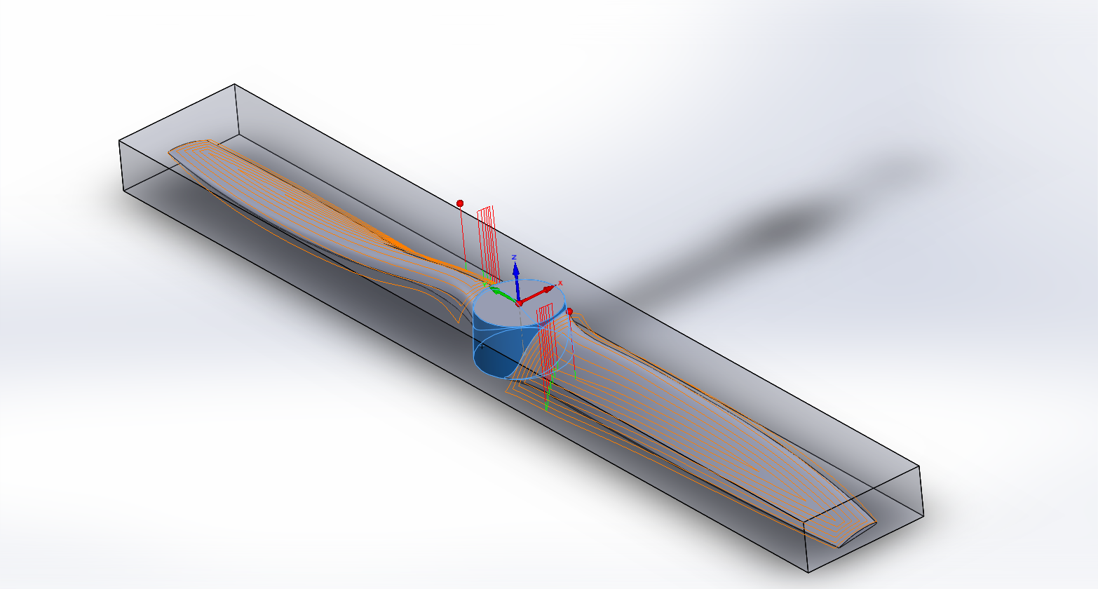

Понадобилось фрезернуть винт. Для лопастей кое как сделал, что то более менее приемлемое, а вот для ступицы не получается никак.
ВИНТ.PNG (3824 просмотра) <a class='original' href='./download/file.php?id=68325&mode=view' target=_blank>Загрузить оригинал (343.16 КБ)</a>
Да и то, почему то эта стратегия забивает на минимум по Z и уезжает ниже стола. Хотя ноль и ограничения заданы правильно.
Какую стратегию выбрать, что бы обработать ступицу и при этом не отрезать лопасти? :)
Одно из условий, нельзя заходить за концы лопастей и по хорошему елозить по верхней плоскости ступицы, так как там она крепится к столу.

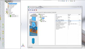

Второй вопрос как увеличить обороты шпинделя? Кликаю два раза на "Станок" в дереве, открывается окно:
spindle.png (3824 просмотра) <a class='original' href='./download/file.php?id=68327&mode=view' target=_blank>Загрузить оригинал (262.87 КБ)</a>
Но там обороты не меняются, поле не редактируется.
Re: SolidCAM
rage писал(а):Второй вопрос как увеличить обороты шпинделя? Кликаю два раза на "Станок" в дереве, открывается окно:
Здесь не редактируется - только просмотр. Зайди в папку где установлен СолидКам, там будет программка для редактирования профиля станка.

Re: SolidCAM
Сообщение rage »
aftaev писал(а):Здесь не редактируется - только просмотр. Зайди в папку где установлен СолидКам, там будет программка для редактирования профиля станка.
Нашел, это поправил. Что со стратегиями? :)
A-Tr
Сообщения: 77
Зарегистрирован: 19 май 2015, 18:36
Репутация: 40
Откуда: Харьков
Re: SolidCAM
Сообщение A-Tr »
Для вертикальных и близких к ним поверхностям рекомендуют стратегию по ватерлиниям. И играйся с границами обработки (где обрезать, где добавить). Еще можно попробовать ограничить углы наклона поверхностей, например, от 90 до 75, тогда он не будет лезть в верхнюю плоскость. Но точные значения тоже надо подбирать на визуализаторе.

rage писал(а):Что со стратегиями?
не понятно куда должен лезть, а куда нет. можно начертить геометрию за которую САМ программа выходить не будет Re: SolidCAM #910
A-Tr
Сообщения: 77
Репутация: 40
Откуда: Харьков
Re: SolidCAM
Сообщение A-Tr »
Aftaev прав, можно ещё нарисовать границу по наружному диаметру ступицы, выбрать тип границы "снаружи", и SC внутрь не полезет. Вот и ограничена плоскость на торце, где торчит воображаемый болт с гайкой.
