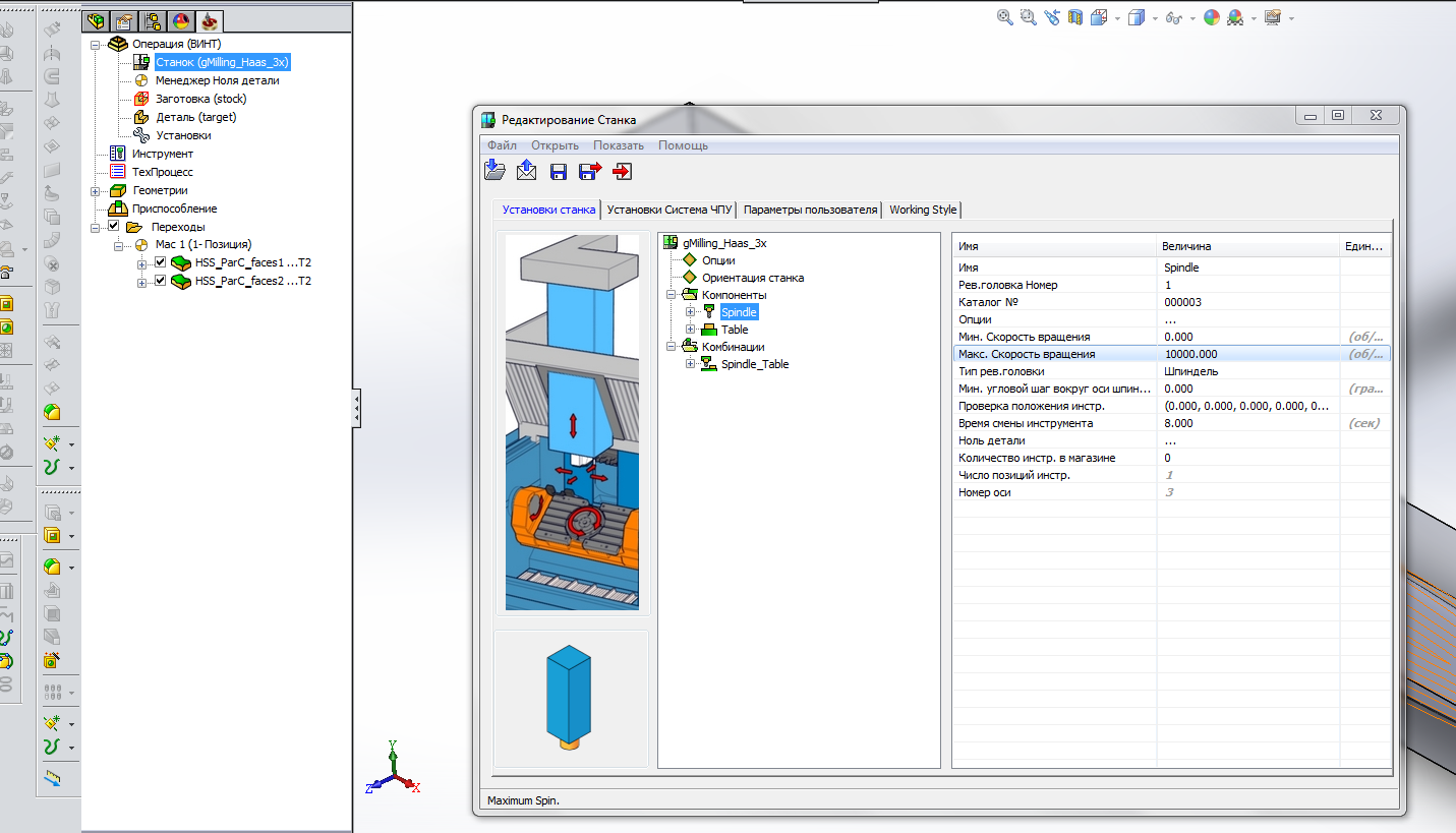

Понадобилось фрезернуть винт. Для лопастей кое как сделал, что то более менее приемлемое, а вот для ступицы не получается никак.
ВИНТ.PNG (3356 просмотров) <a class='original' href='./download/file.php?id=68325&mode=view' target=_blank>Загрузить оригинал (343.16 КБ)</a>
Да и то, почему то эта стратегия забивает на минимум по Z и уезжает ниже стола. Хотя ноль и ограничения заданы правильно.
Какую стратегию выбрать, что бы обработать ступицу и при этом не отрезать лопасти? :)
Одно из условий, нельзя заходить за концы лопастей и по хорошему елозить по верхней плоскости ступицы, так как там она крепится к столу.
Второй вопрос как увеличить обороты шпинделя? Кликаю два раза на "Станок" в дереве, открывается окно:
spindle.png (3356 просмотров) <a class='original' href='./download/file.php?id=68327&mode=view' target=_blank>Загрузить оригинал (262.87 КБ)</a>
Но там обороты не меняются, поле не редактируется.
Сообщения: 34042
Re: SolidCAM
rage писал(а):Второй вопрос как увеличить обороты шпинделя? Кликаю два раза на "Станок" в дереве, открывается окно:
Здесь не редактируется - только просмотр. Зайди в папку где установлен СолидКам, там будет программка для редактирования профиля станка.

aftaev писал(а):Здесь не редактируется - только просмотр. Зайди в папку где установлен СолидКам, там будет программка для редактирования профиля станка.
Нашел, это поправил. Что со стратегиями? :)
