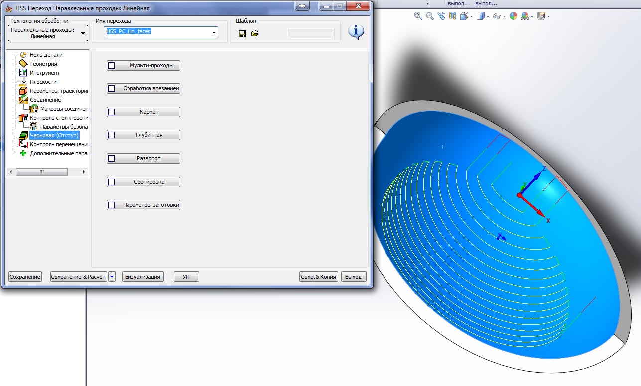

Приветствую всех.
Подскажите, как задать отступ в черновой 3D поверхностной обработке (HSS).
1.jpg (3796 просмотров) <a class='original' href='./download/file.php?id=66203&mode=view' target=_blank>Загрузить оригинал (140.08 КБ)</a>
Re: SolidCAM
В меню геометрия есть окошко , отступ от поверхности обработки

Re: SolidCAM
Сообщение putman »
nik1 писал(а):В меню геометрия есть окошко , отступ от поверхности обработки
Спасибо :) .
