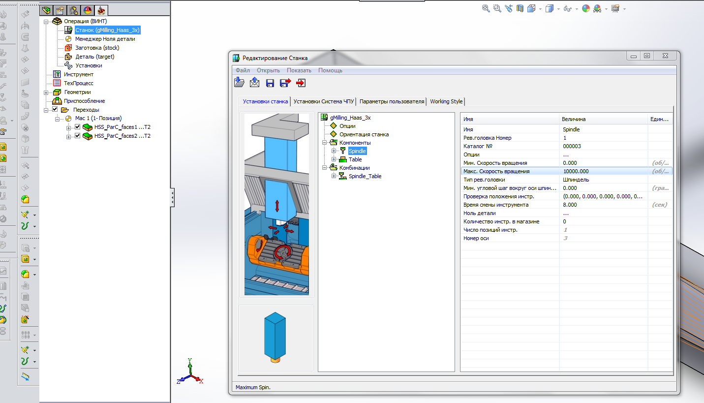

Второй вопрос как увеличить обороты шпинделя? Кликаю два раза на "Станок" в дереве, открывается окно:
spindle.png (3796 просмотров) <a class='original' href='./download/file.php?id=68327&mode=view' target=_blank>Загрузить оригинал (262.87 КБ)</a>
Но там обороты не меняются, поле не редактируется.
Re: SolidCAM
rage писал(а):Второй вопрос как увеличить обороты шпинделя? Кликаю два раза на "Станок" в дереве, открывается окно:
Здесь не редактируется - только просмотр. Зайди в папку где установлен СолидКам, там будет программка для редактирования профиля станка.

Re: SolidCAM
Сообщение rage »
aftaev писал(а):Здесь не редактируется - только просмотр. Зайди в папку где установлен СолидКам, там будет программка для редактирования профиля станка.
Нашел, это поправил. Что со стратегиями? :)
