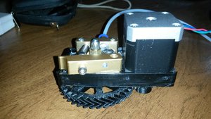

Все ниже следующие сообщения будут про апгрейд принтера .

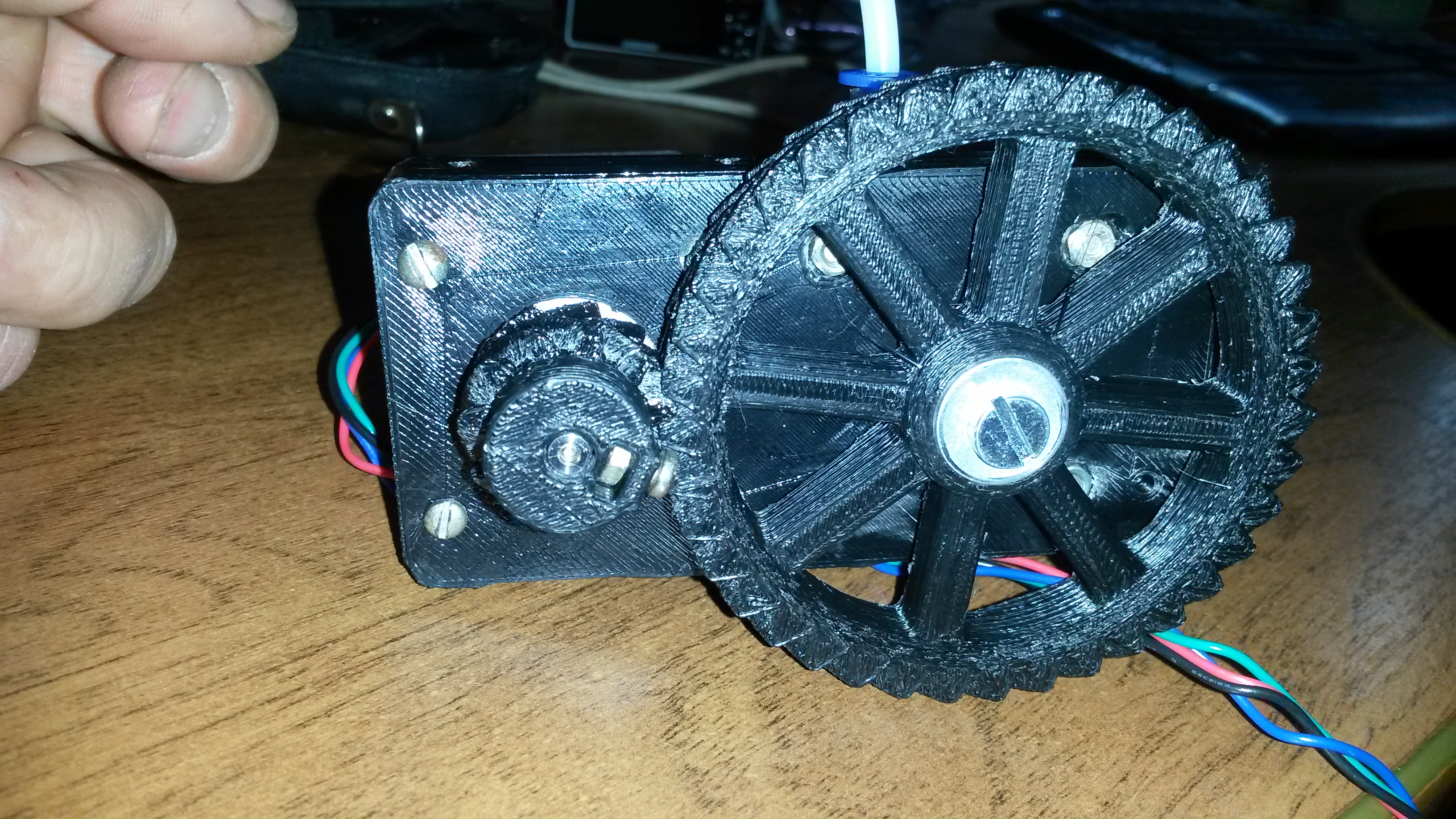

Немного видео.
пробная версия подачи с редукцией 3.54545454545454545454545454545 как-то так
https://youtu.be/kf4fjhwtGc4
https://youtu.be/2MR8rDovK-M
AlexNikov
Сообщения: 1206
Репутация: 721
Откуда: Томск
Re: Три дэ принтер повтор
Сообщение AlexNikov »
Очень своеобразные зубцы на редукционных шестернях, просто "фишка" или есть практическая польза от таких? :thinking:
Евгений+++
Сообщения: 1591
Репутация: 176
Откуда: Воронеж.., пока что
Сообщение Евгений+++ »
AlexNikov писал(а):Очень своеобразные зубцы на редукционных шестернях, просто "фишка" или есть практическая польза от таких? :thinking:
Я тоже заметил.
Тот же вопрос.

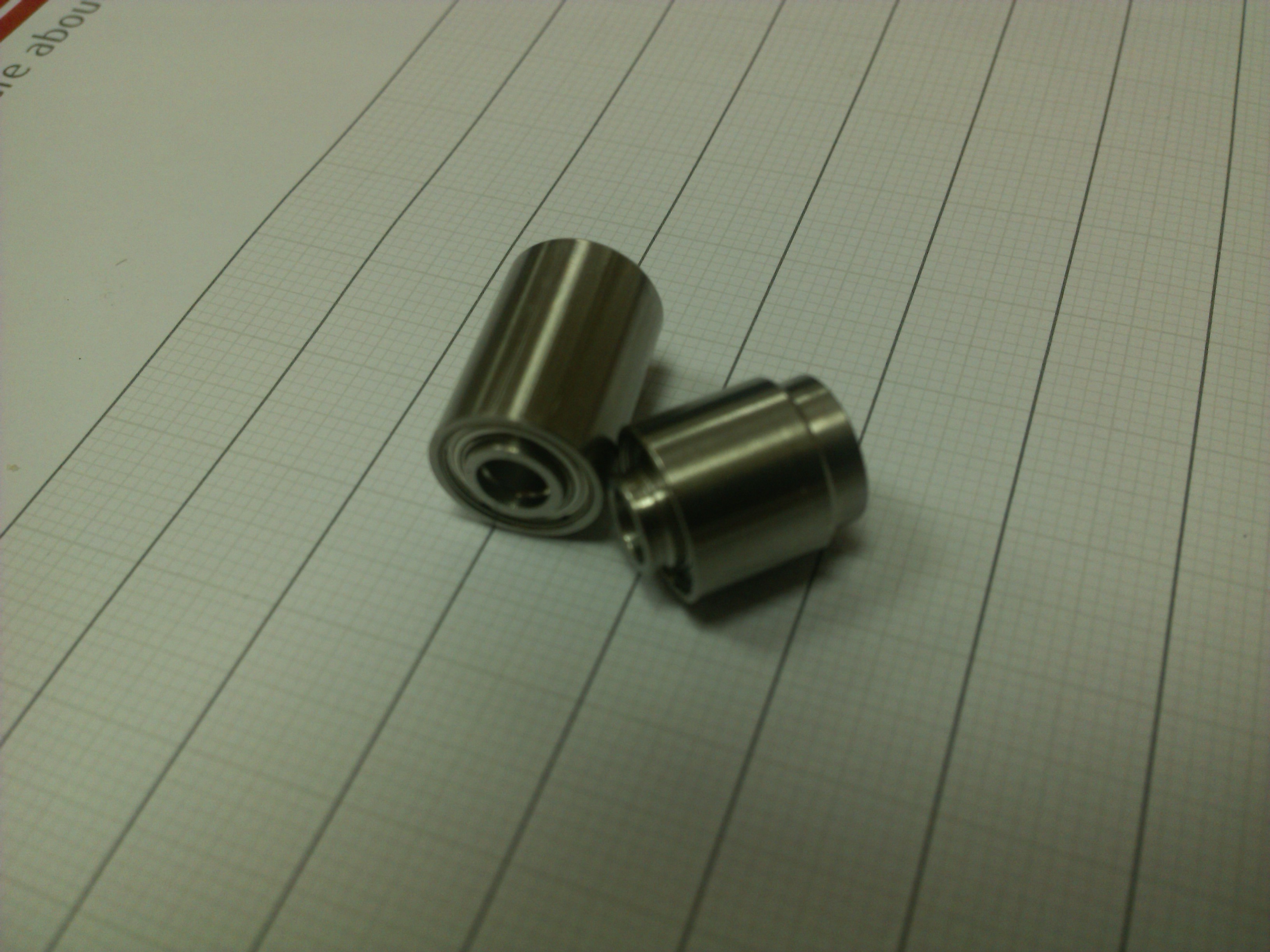

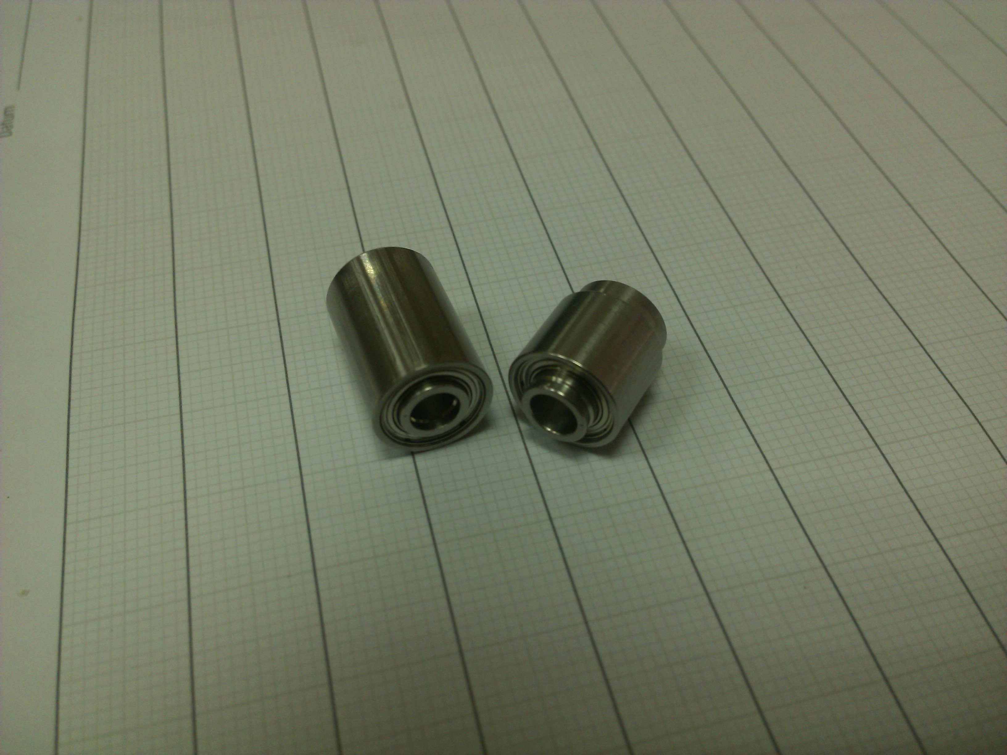

Нубило писал(а):Приветствую! Олег, какие подшипники у тебя стоят под ремень?
Я понимаю что вопрос старый но возможно будет кому то полезно.
Если разобрать старый винчестер то в нём можно найти двигатель и подшипник. Подшипник можно использовать под ремень.
Фото прилагаю.
IMG_20151013_120301.jpg (5534 просмотра) <a class='original' href='./download/file.php?id=60589&mode=view' target=_blank>Загрузить оригинал (935.95 КБ)</a>
IMG_20151013_120319.jpg (5534 просмотра) <a class='original' href='./download/file.php?id=60590&mode=view' target=_blank>Загрузить оригинал (915.41 КБ)</a>

Сообщение sas_75 »
Это шевронная зубчатая передача. Если не ошибаюсь, за счет большей поверхности зацепления способна передавать большие усилия.
Усилия передаёт не больше, чем обычная прямозубая, просто помимо этого обладает и главным плюсом косозубой - меньшей шумностью.
Ну и в шевронных можно угол наклона зубьев увеличить довольно значительно, а это ещё меньший шум и большая скорость.
balomut
Сообщения: 868
Репутация: 267
Откуда: Поланзбург
Сообщение balomut »
Главный плюс такой передачи это отсутсвие осевой нагрузки и самоцентрирование шестерен по отношению друг к другу.
balomut писал(а):Главный плюс такой передачи это отсутсвие осевой нагрузки
В прямозубой её тоже нет.
balomut
Сообщения: 868
Репутация: 267
Откуда: Поланзбург
Сообщение balomut »
но есть грохот зубьев и отсутствие центровки
А я о чём чуть выше написал?.. :)
Фото прилагаю.
Я про них на 3 странице ещё писал http://www.cnc-club.ru/forum/viewtopic. ... 40#p201364

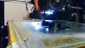

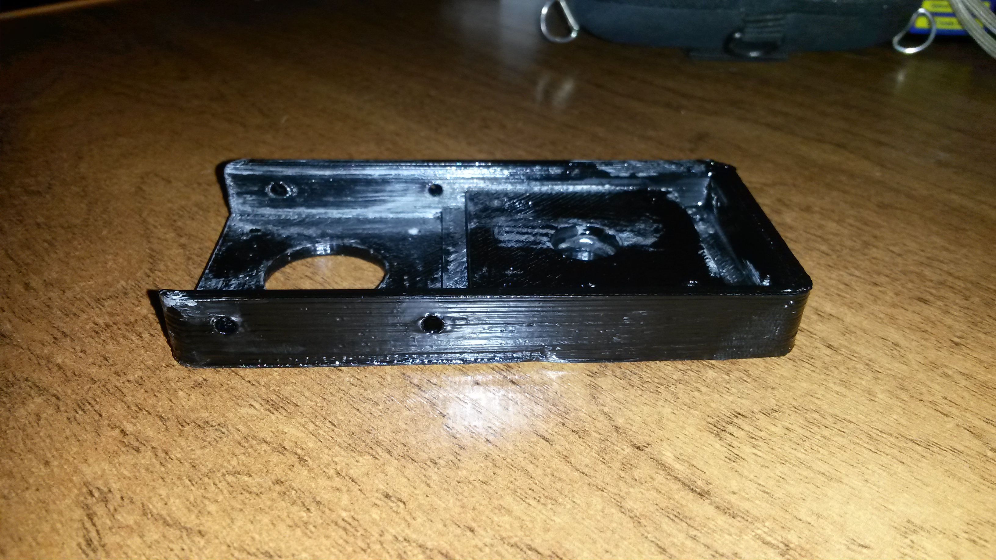

Сообщение balomut »
Новая плита под протяжку ( до ацетона выглядела лучше )
20151013_183600.jpg (5458 просмотров) <a class='original' href='./download/file.php?id=60611&mode=view' target=_blank>Загрузить оригинал (2.23 МБ)</a>
20151013_183547.jpg (5458 просмотров) <a class='original' href='./download/file.php?id=60612&mode=view' target=_blank>Загрузить оригинал (2.19 МБ)</a>

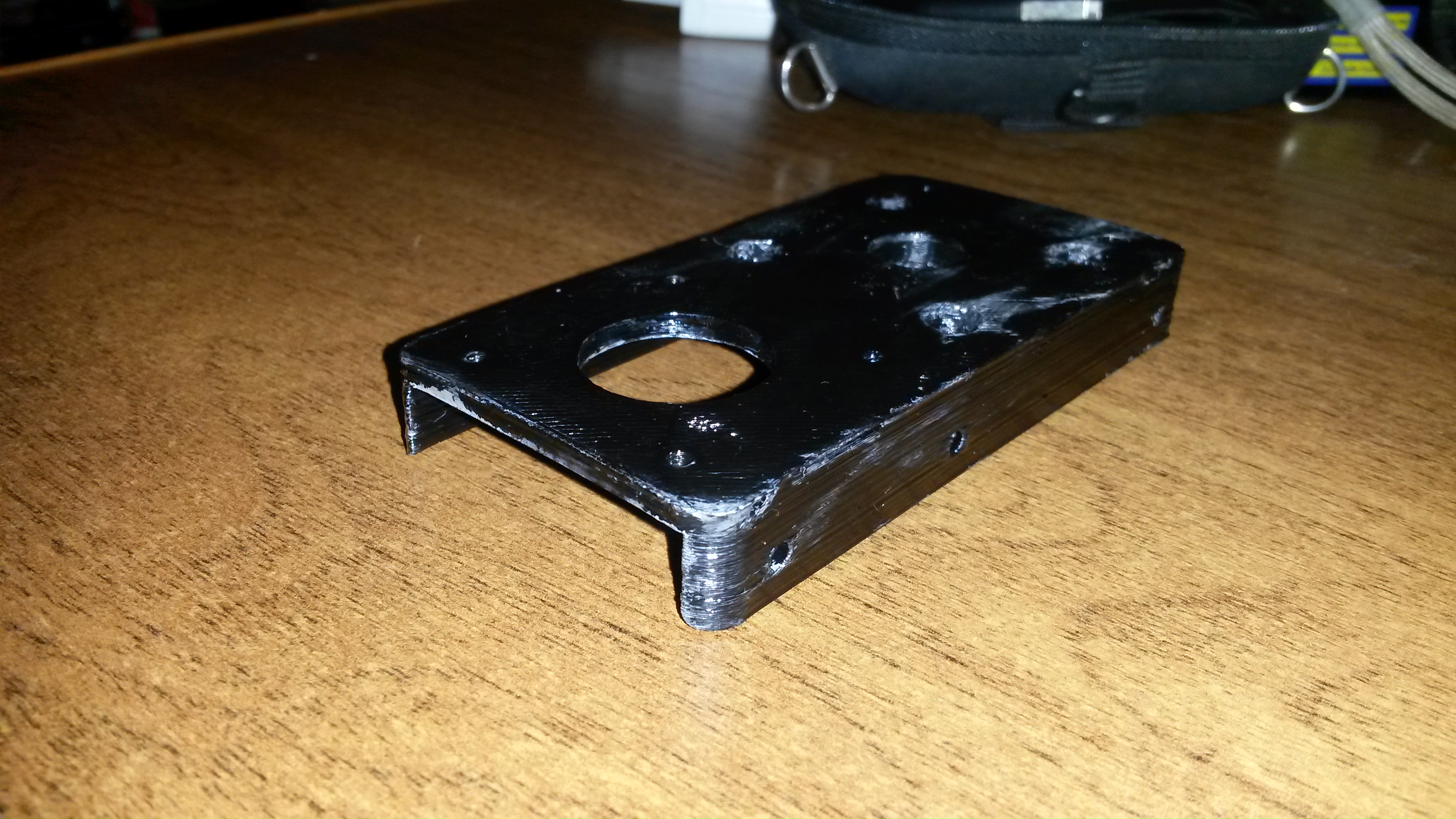

Сообщение balomut »
Всборе
20151013_190913.jpg (5430 просмотров) <a class='original' href='./download/file.php?id=60633&mode=view' target=_blank>Загрузить оригинал (2.3 МБ)</a>
20151013_190924.jpg (5430 просмотров) <a class='original' href='./download/file.php?id=60634&mode=view' target=_blank>Загрузить оригинал (1.22 МБ)</a>
20151013_190931.jpg (5430 просмотров) <a class='original' href='./download/file.php?id=60635&mode=view' target=_blank>Загрузить оригинал (3.02 МБ)</a>

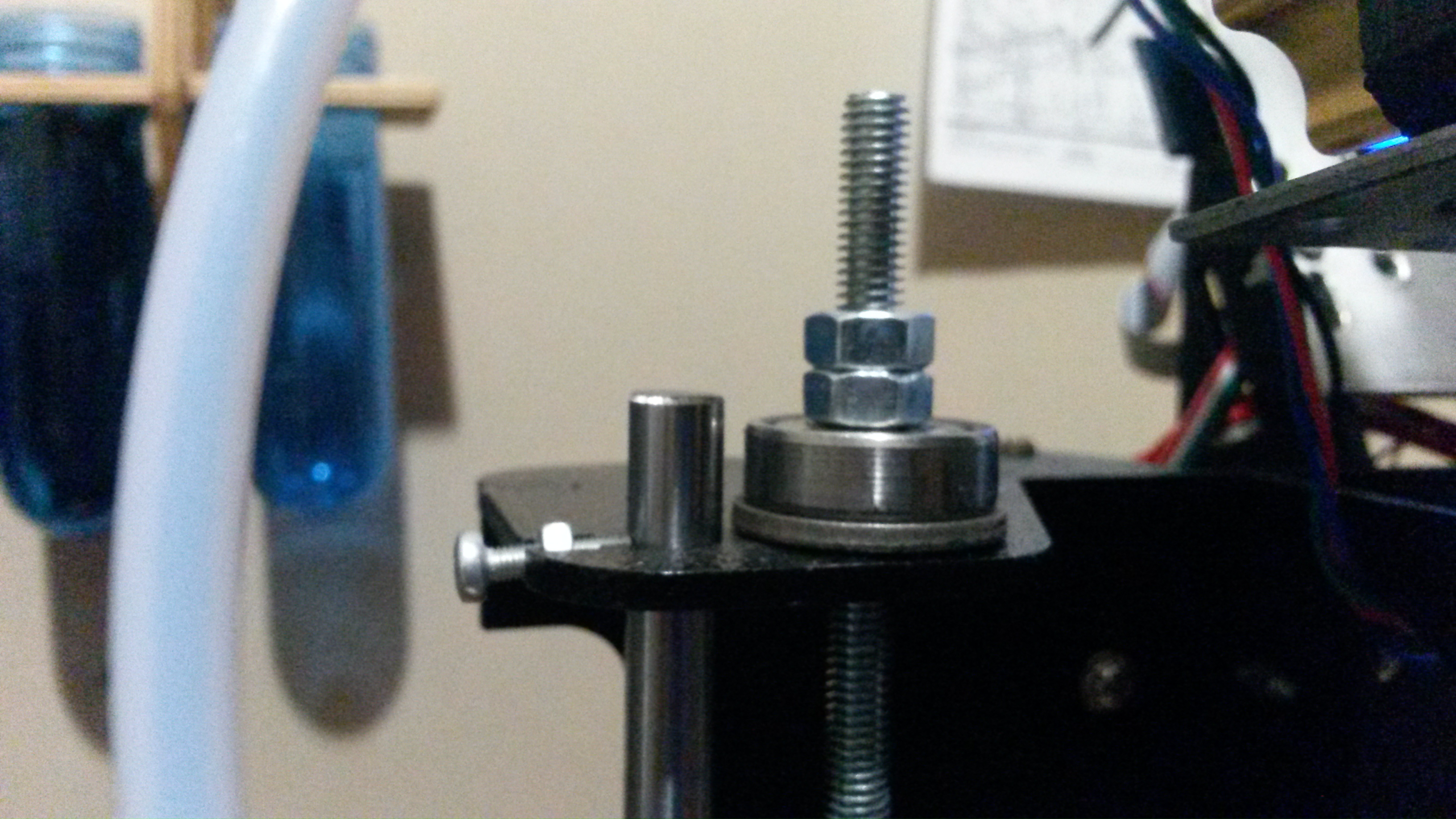

Сообщение balomut »

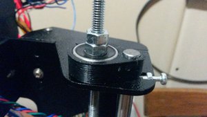

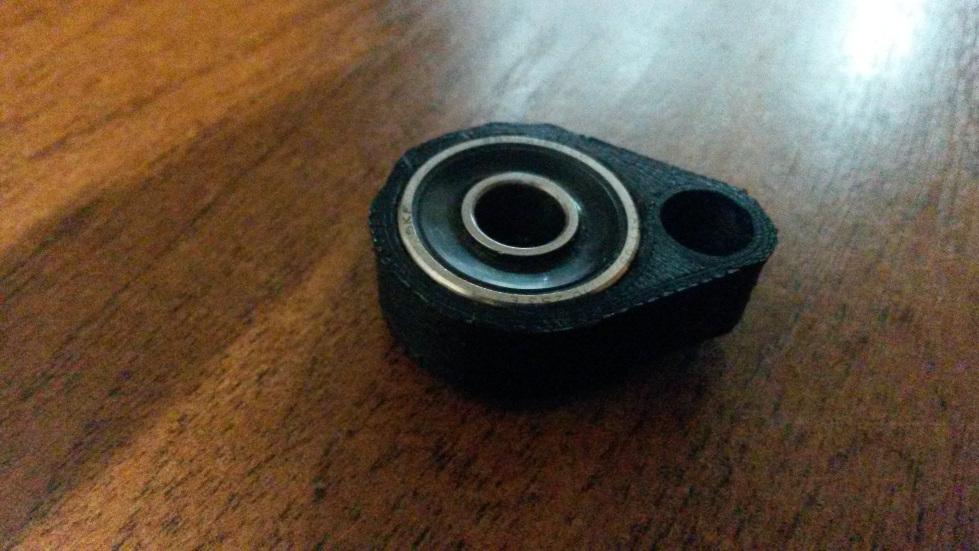

Верхняя опора винта
Было так (5405 просмотров) <a class='original' href='./download/file.php?id=60640&mode=view' target=_blank>Загрузить оригинал (1.45 МБ)</a>
Было так
Печать детали (5405 просмотров) <a class='original' href='./download/file.php?id=60641&mode=view' target=_blank>Загрузить оригинал (1.81 МБ)</a>
Печать детали
Запесовка подшипника 627z (5405 просмотров) <a class='original' href='./download/file.php?id=60642&mode=view' target=_blank>Загрузить оригинал (1.89 МБ)</a>
Итог (5405 просмотров) <a class='original' href='./download/file.php?id=60643&mode=view' target=_blank>Загрузить оригинал (1.78 МБ)</a>
Итог

а можно эту диталюшку выложить ?
balomut
Сообщения: 868
Репутация: 267
Откуда: Поланзбург
Сообщение balomut »
Евгений+++
Сообщения: 1591
Репутация: 176
balomut писал(а):Да пожалуйста
https://cloud.mail.ru/public/Fdki/239rwByMs
Спасибо :good:

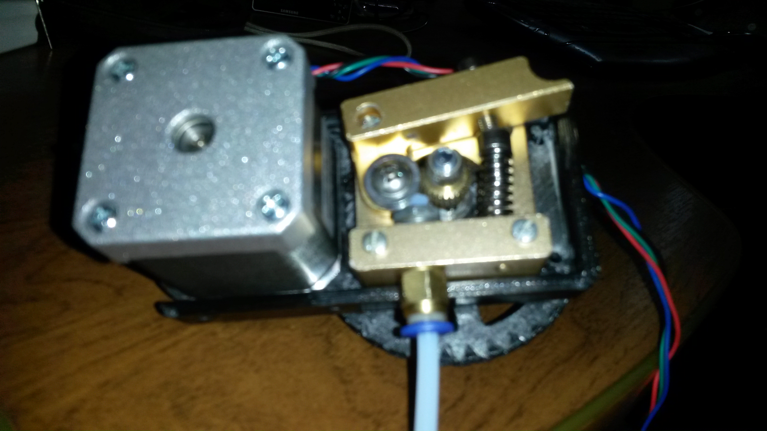

balomut писал(а):Доработка подачи нити
А чем в оригинале MK8 не устроил?
balomut
Сообщения: 868
Репутация: 267
Откуда: Поланзбург
Сообщение balomut »
в оригинале от нехватки усилия на моторе идут пропуски шагов а с этим производительность поднял в два раза до 30 мм3/с
