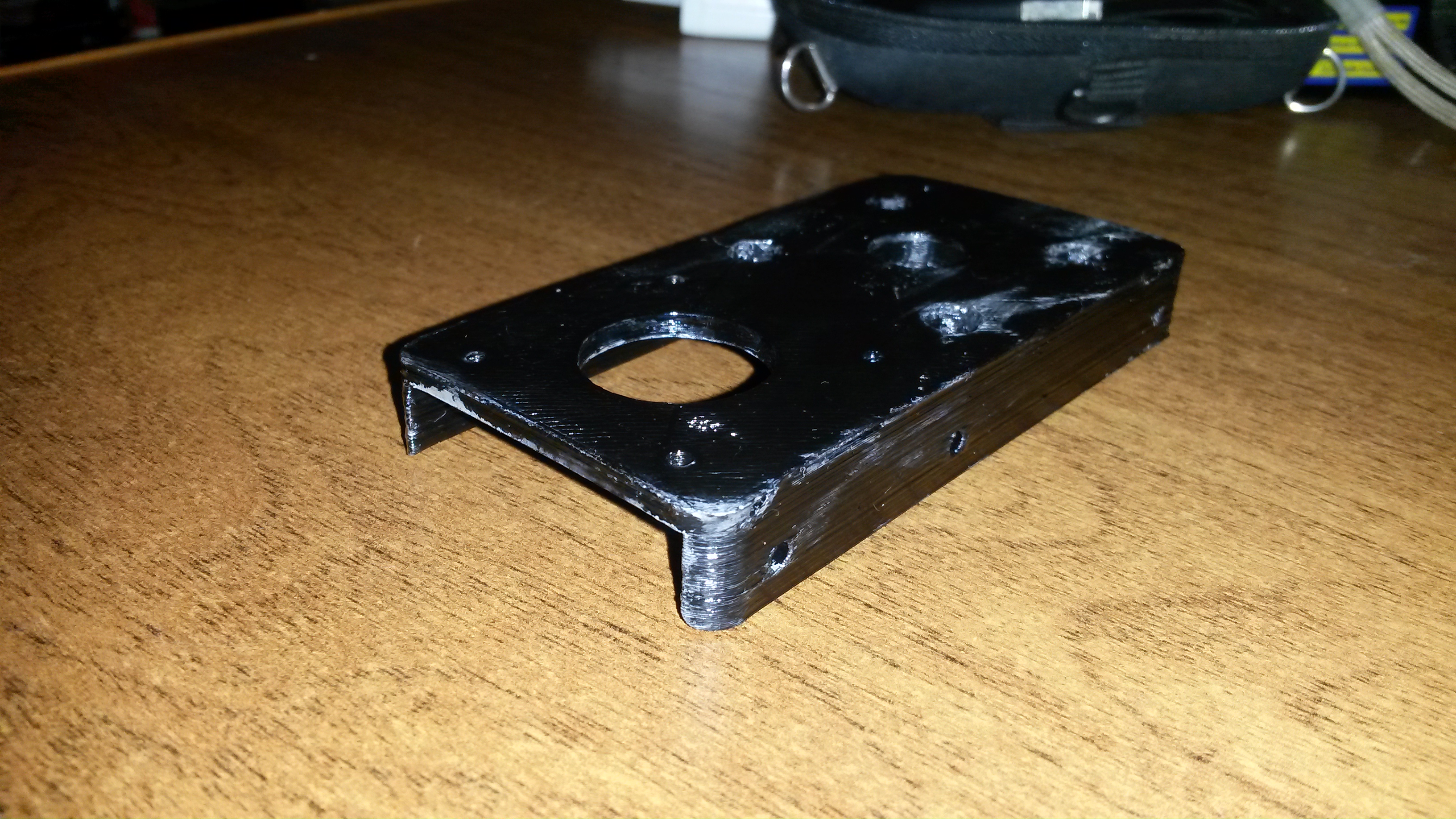

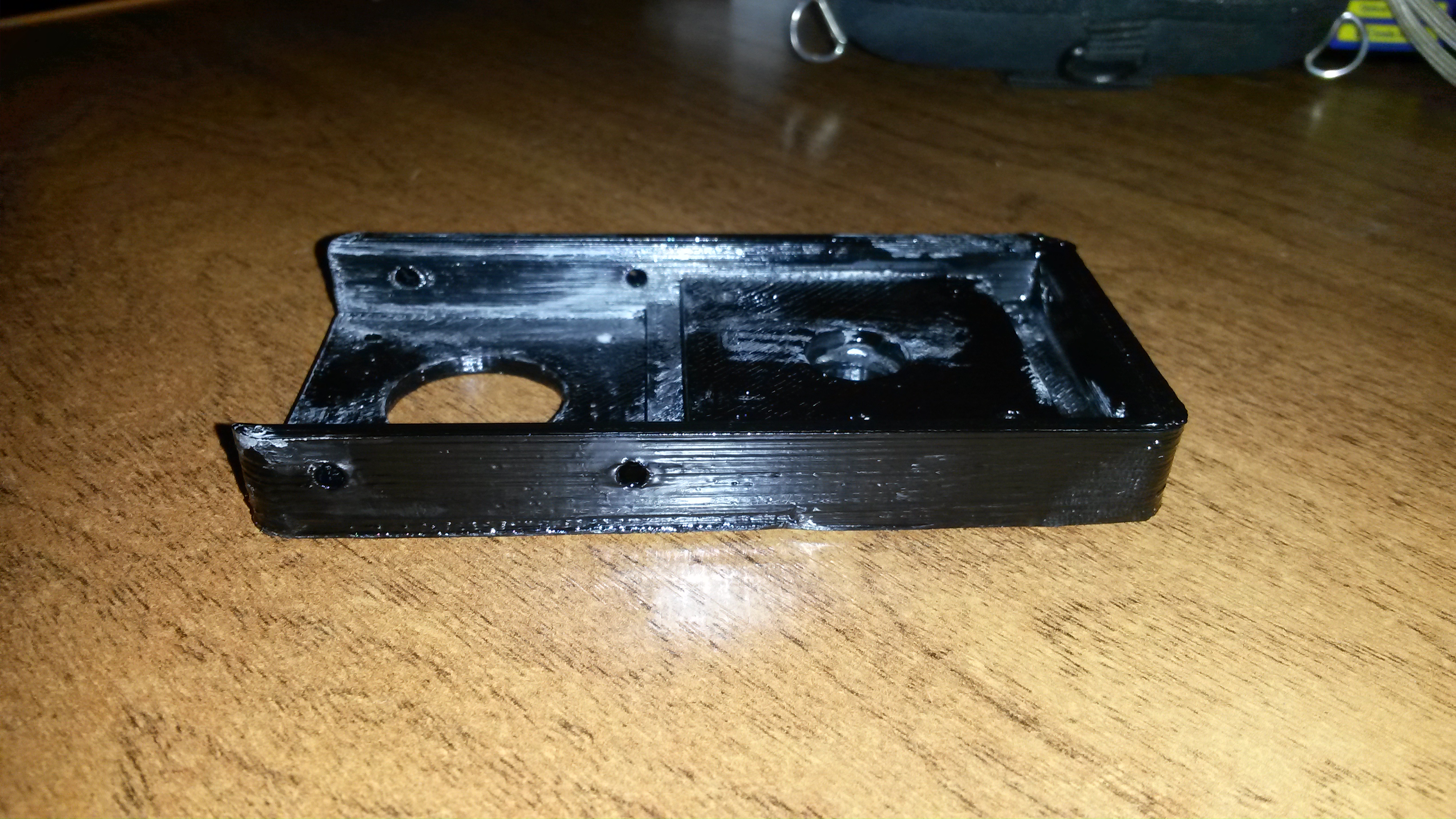

Новая плита под протяжку ( до ацетона выглядела лучше )

Евгений+++
Сообщения: 1591
Репутация: 176
Откуда: Воронеж.., пока что
Re: Три дэ принтер повтор
Сообщение Евгений+++ »
а можно эту диталюшку выложить ?

Евгений+++
Сообщения: 1591
Репутация: 176
balomut писал(а):Да пожалуйста
https://cloud.mail.ru/public/Fdki/239rwByMs
Спасибо :good:
Raptirius
Сообщения: 161
Зарегистрирован: 31 мар 2013, 16:11
Репутация: 86
Откуда: Minsk
Сообщение Raptirius »
balomut писал(а):Доработка подачи нити
А чем в оригинале MK8 не устроил?
balomut
Сообщения: 868
Репутация: 267
Откуда: Поланзбург
Сообщение balomut »
в оригинале от нехватки усилия на моторе идут пропуски шагов а с этим производительность поднял в два раза до 30 мм3/с
