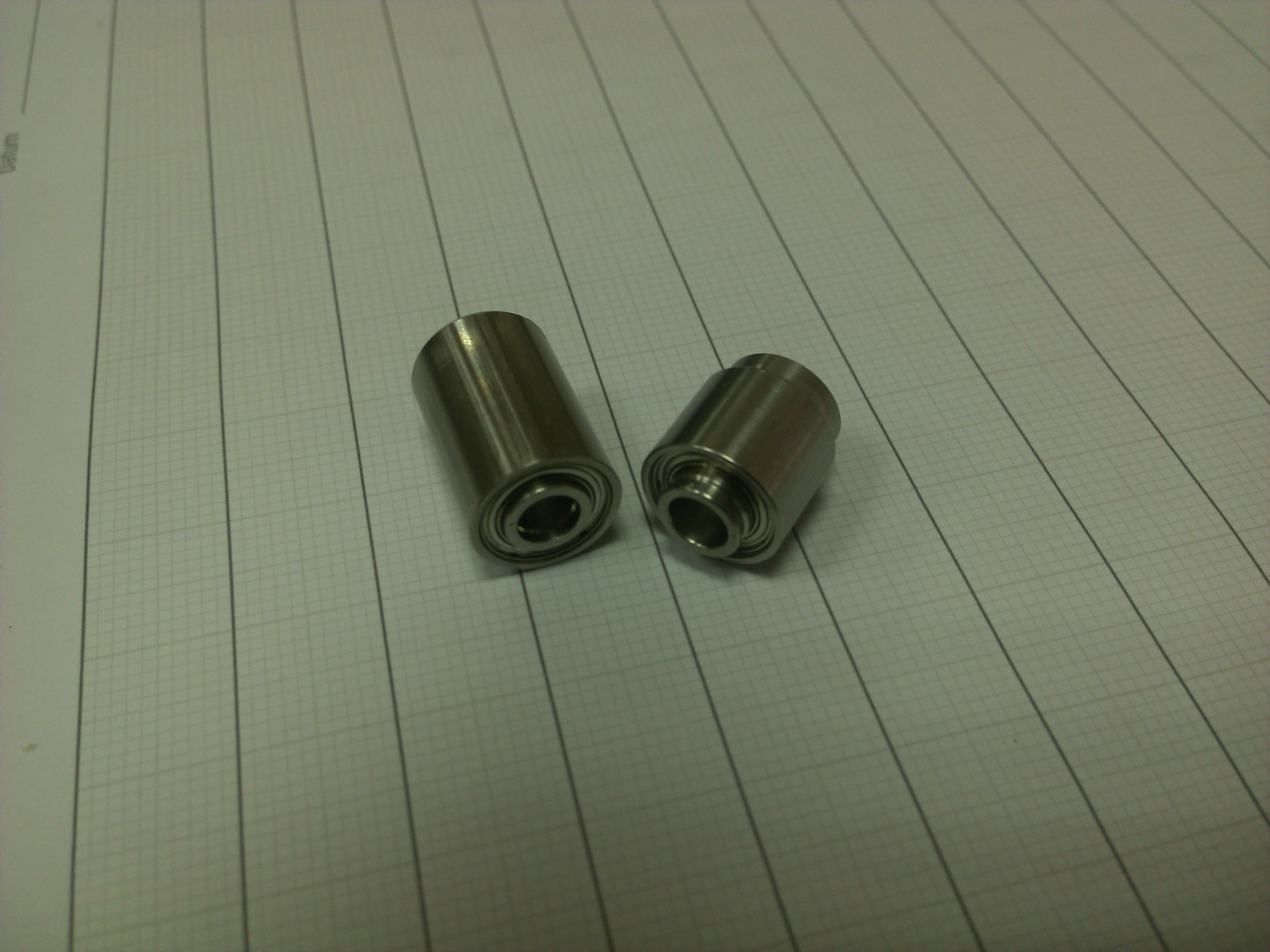

Нубило писал(а):Приветствую! Олег, какие подшипники у тебя стоят под ремень?
Я понимаю что вопрос старый но возможно будет кому то полезно.
Если разобрать старый винчестер то в нём можно найти двигатель и подшипник. Подшипник можно использовать под ремень.
Фото прилагаю.
IMG_20151013_120301.jpg (5487 просмотров) <a class='original' href='./download/file.php?id=60589&mode=view' target=_blank>Загрузить оригинал (935.95 КБ)</a>
IMG_20151013_120319.jpg (5487 просмотров) <a class='original' href='./download/file.php?id=60590&mode=view' target=_blank>Загрузить оригинал (915.41 КБ)</a>

Сообщение balomut »
Фото прилагаю.
Я про них на 3 странице ещё писал http://www.cnc-club.ru/forum/viewtopic. ... 40#p201364
