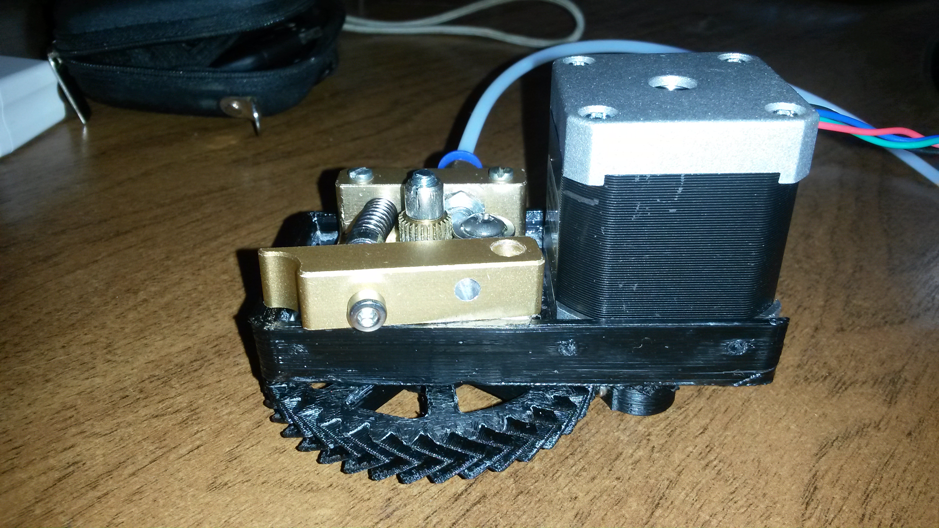

Все ниже следующие сообщения будут про апгрейд принтера .
Немного видео.
пробная версия подачи с редукцией 3.54545454545454545454545454545 как-то так
https://youtu.be/kf4fjhwtGc4
https://youtu.be/2MR8rDovK-M

Очень своеобразные зубцы на редукционных шестернях, просто "фишка" или есть практическая польза от таких? :thinking:

AlexNikov писал(а):Очень своеобразные зубцы на редукционных шестернях, просто "фишка" или есть практическая польза от таких? :thinking:
Я тоже заметил.
Тот же вопрос.
Это шевронная зубчатая передача. Если не ошибаюсь, за счет большей поверхности зацепления способна передавать большие усилия.
Re: Три дэ принтер повтор
Усилия передаёт не больше, чем обычная прямозубая, просто помимо этого обладает и главным плюсом косозубой - меньшей шумностью.
Ну и в шевронных можно угол наклона зубьев увеличить довольно значительно, а это ещё меньший шум и большая скорость.

Главный плюс такой передачи это отсутсвие осевой нагрузки и самоцентрирование шестерен по отношению друг к другу.
balomut писал(а):Главный плюс такой передачи это отсутсвие осевой нагрузки
В прямозубой её тоже нет.

Сообщение balomut »
но есть грохот зубьев и отсутствие центровки
А я о чём чуть выше написал?.. :)

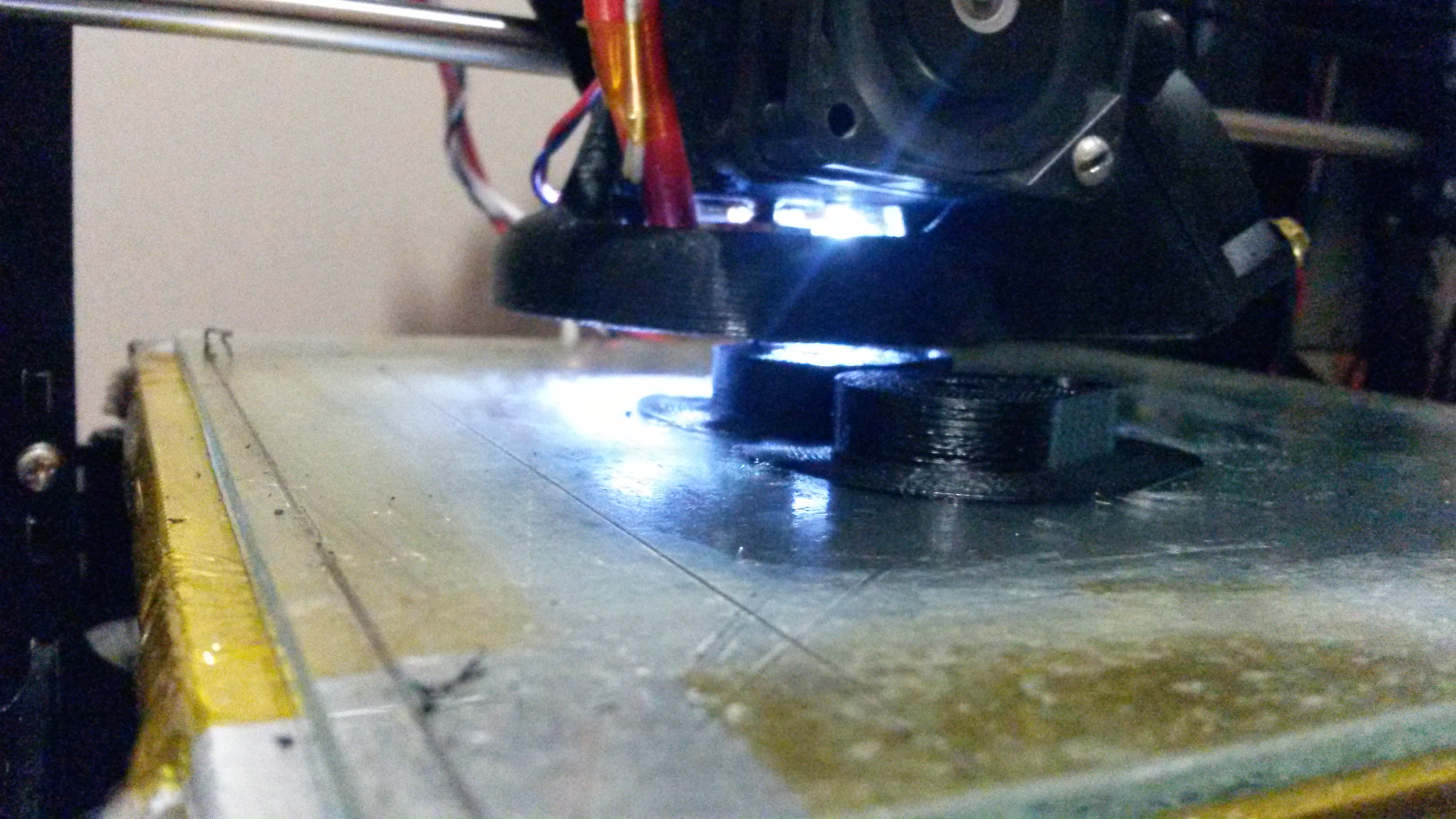

Новая плита под протяжку ( до ацетона выглядела лучше )
20151013_183600.jpg (5473 просмотра) <a class='original' href='./download/file.php?id=60611&mode=view' target=_blank>Загрузить оригинал (2.23 МБ)</a>
20151013_183547.jpg (5473 просмотра) <a class='original' href='./download/file.php?id=60612&mode=view' target=_blank>Загрузить оригинал (2.19 МБ)</a>

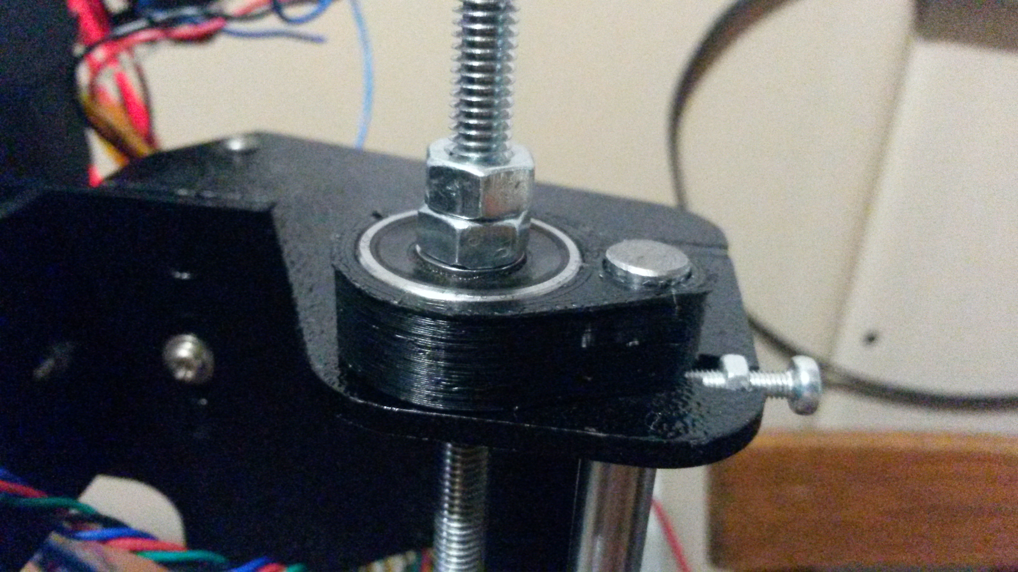

Верхняя опора винта
Было так (5420 просмотров) <a class='original' href='./download/file.php?id=60640&mode=view' target=_blank>Загрузить оригинал (1.45 МБ)</a>
Было так
Печать детали (5420 просмотров) <a class='original' href='./download/file.php?id=60641&mode=view' target=_blank>Загрузить оригинал (1.81 МБ)</a>
Печать детали
Запесовка подшипника 627z (5420 просмотров) <a class='original' href='./download/file.php?id=60642&mode=view' target=_blank>Загрузить оригинал (1.89 МБ)</a>
Итог (5420 просмотров) <a class='original' href='./download/file.php?id=60643&mode=view' target=_blank>Загрузить оригинал (1.78 МБ)</a>
Итог

а можно эту диталюшку выложить ?

balomut писал(а):Да пожалуйста
https://cloud.mail.ru/public/Fdki/239rwByMs
Спасибо :good:

balomut писал(а):Доработка подачи нити
А чем в оригинале MK8 не устроил?
balomut
Сообщения: 868
Репутация: 267
Откуда: Поланзбург
Сообщение balomut »
в оригинале от нехватки усилия на моторе идут пропуски шагов а с этим производительность поднял в два раза до 30 мм3/с
