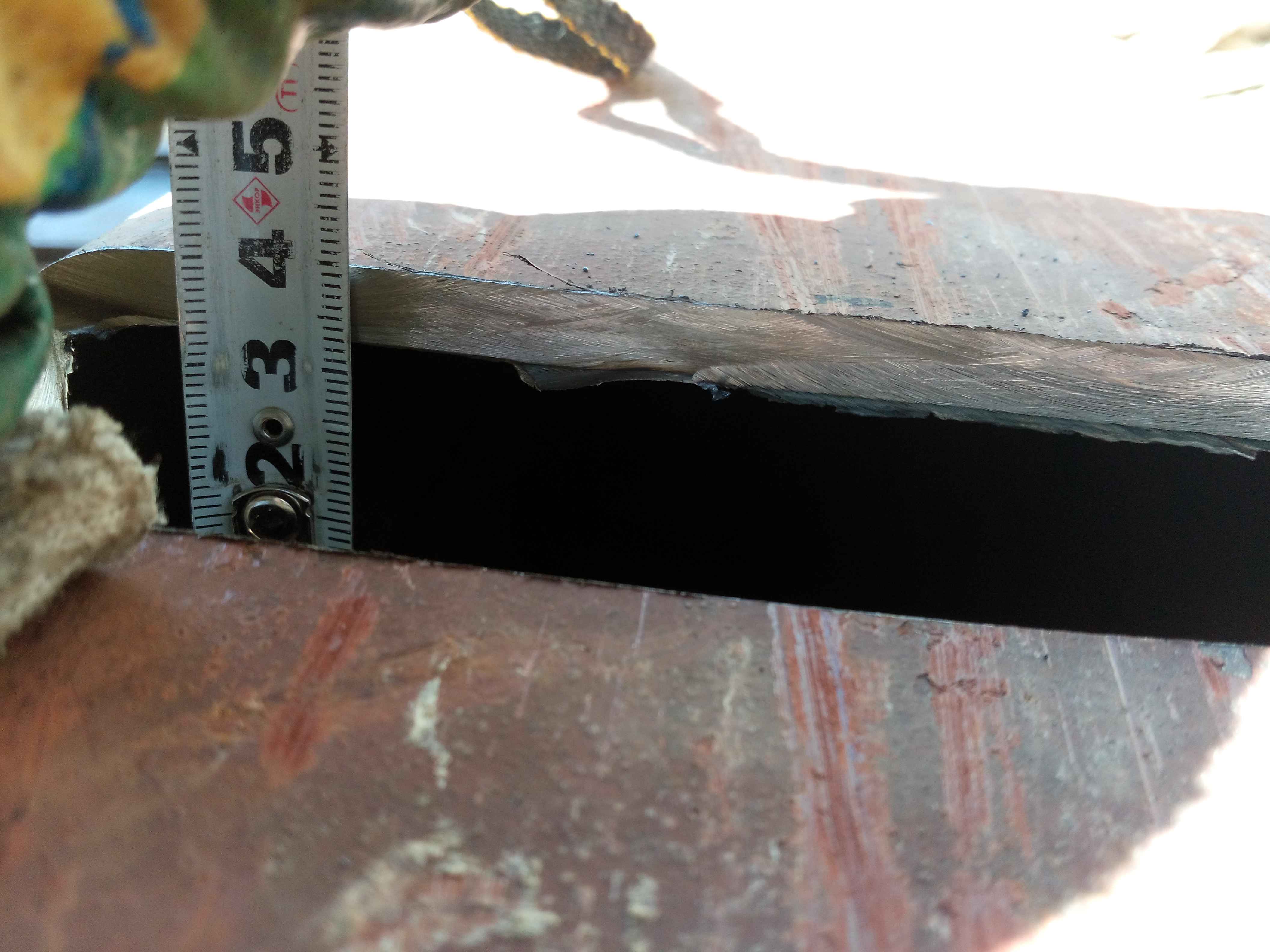

В моём случае сложность, то что уже три четыре детали уходят. Ведут.

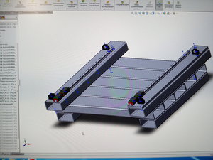

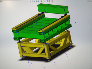

Вот набросок.
Не много изменил, упростил конструкцию. Убрал сложно сопрогяемые взаимосвязанные детали.
Применить планирую проф трубу. 160х80х5мм.
Собирать думаю на болтах. Вместо штифтов, буду применять двухкомпонентную люминевую автошпаклевку.

По настройке понял. Юстировку еще нашел бы как делать способ. До настройки побежали сами размеры. Толщина самой плиты в приёме под кареты, в разных местах разной толщины.
То есть имея ровные ребра, мы смогли бы подтянуть все ровно подставляя пластины той разницы на торцы ребер. Это был крайний выход. Но производитель посчитал за брак, и категорически отказался отпускать из цеха.
Хорошо что весь материал не испортил.

С основанием. Портал ещё подумаю, как усилить. И для рельс подиумы сделать. Скорее портал буду варить.
Снова компановка. Но уже финишняя. (3942 просмотра) <a class='original' href='./download/file.php?id=73819&mode=view' target=_blank>Загрузить оригинал (1.46 МБ)</a>

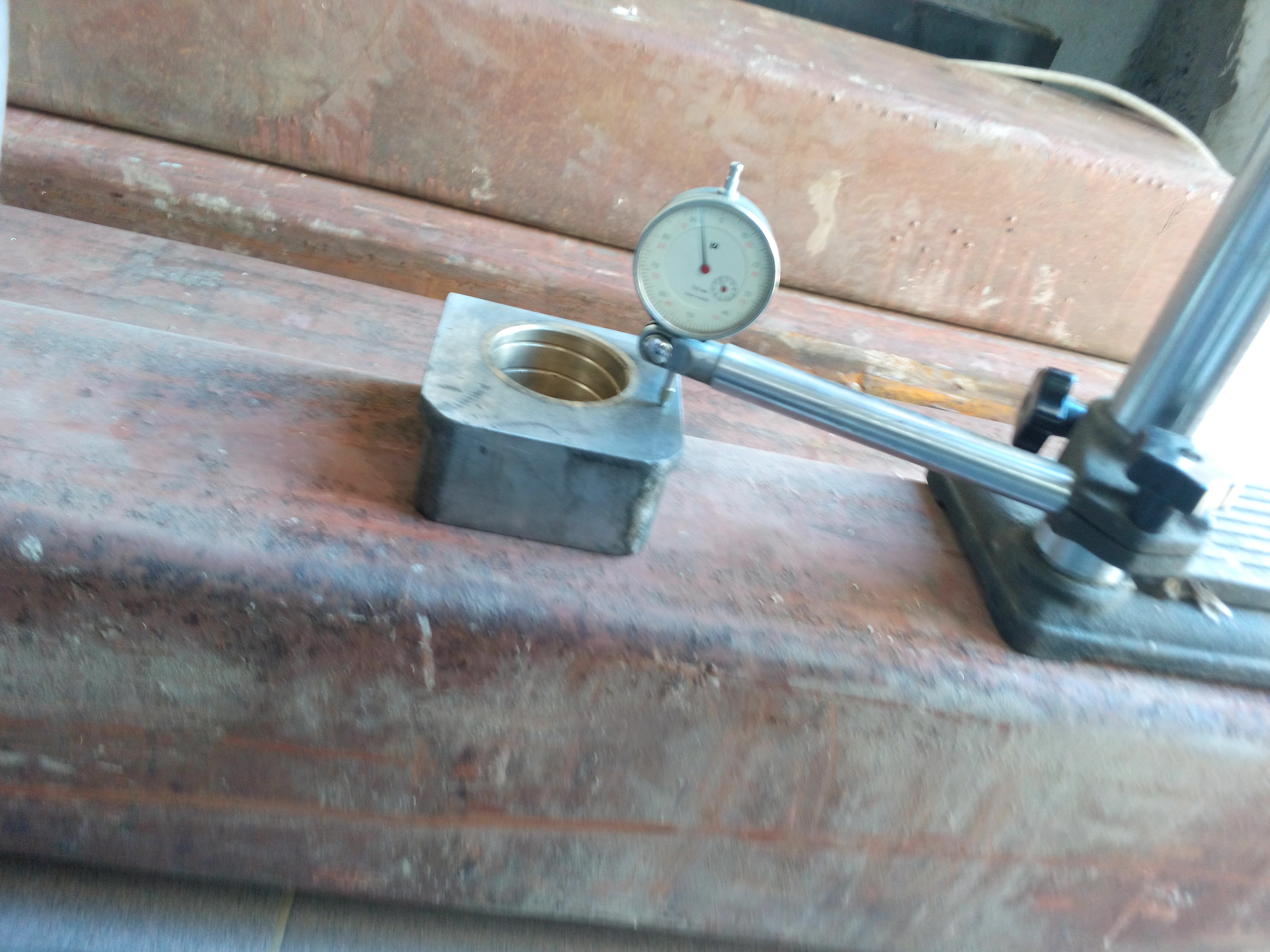

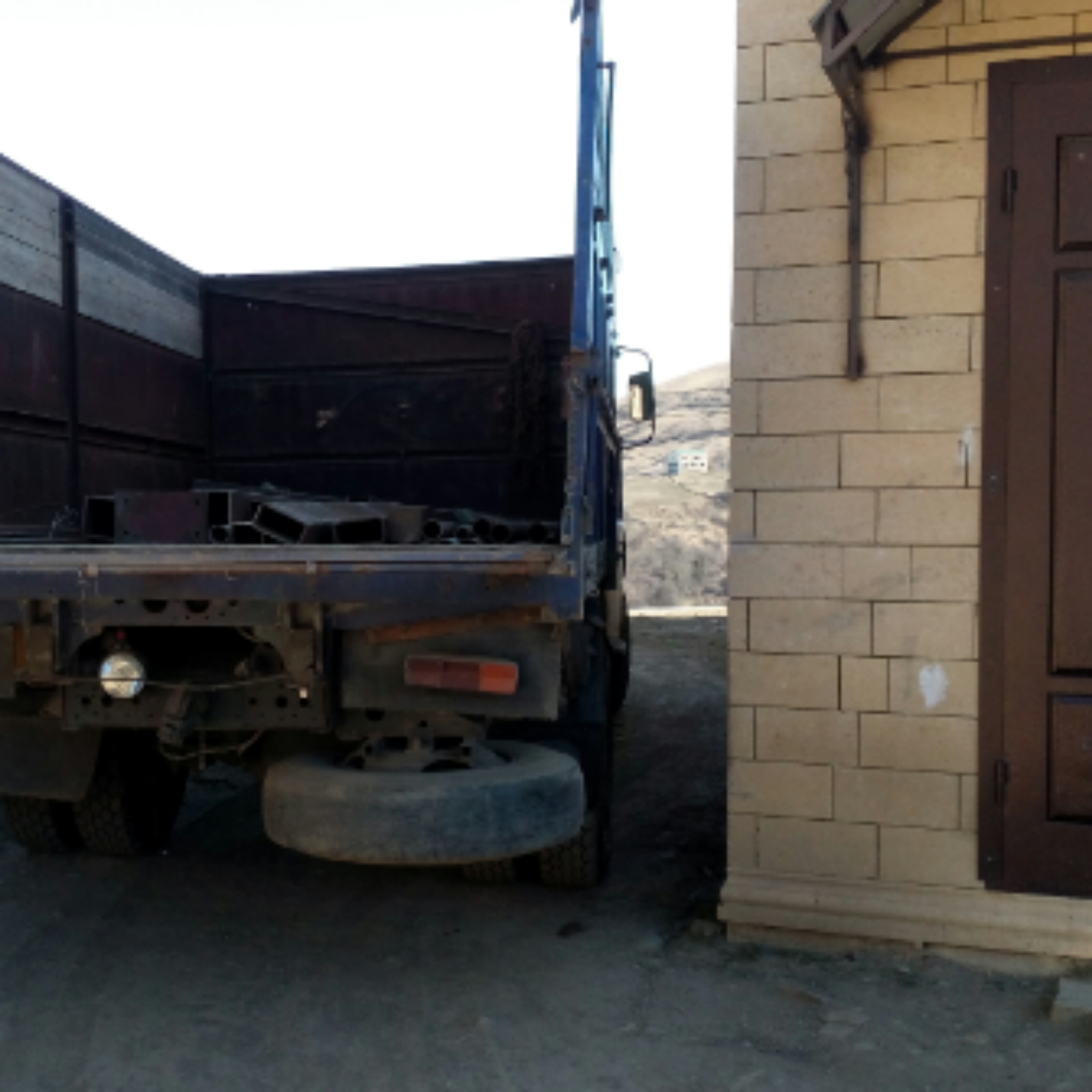

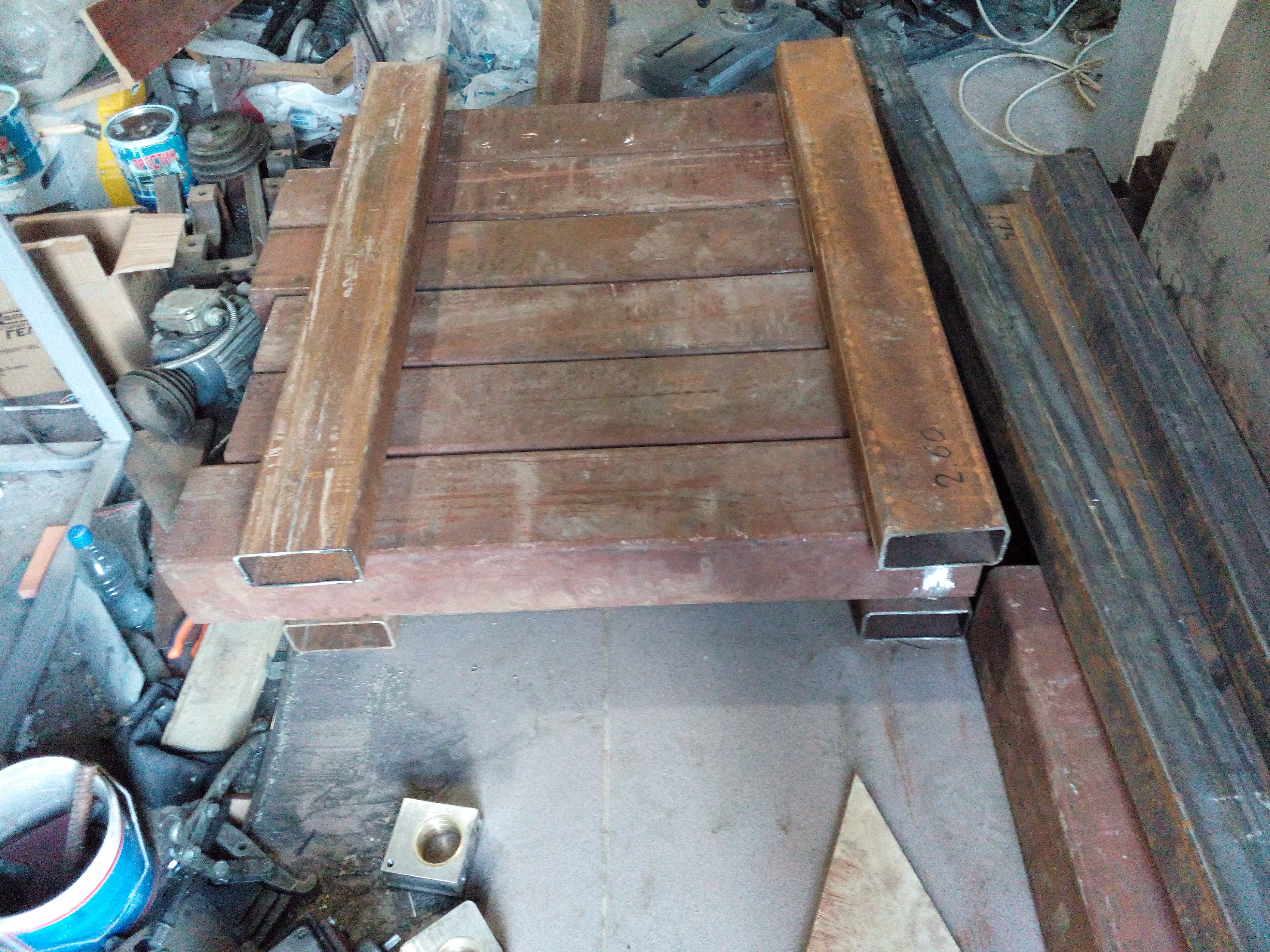

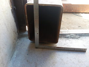

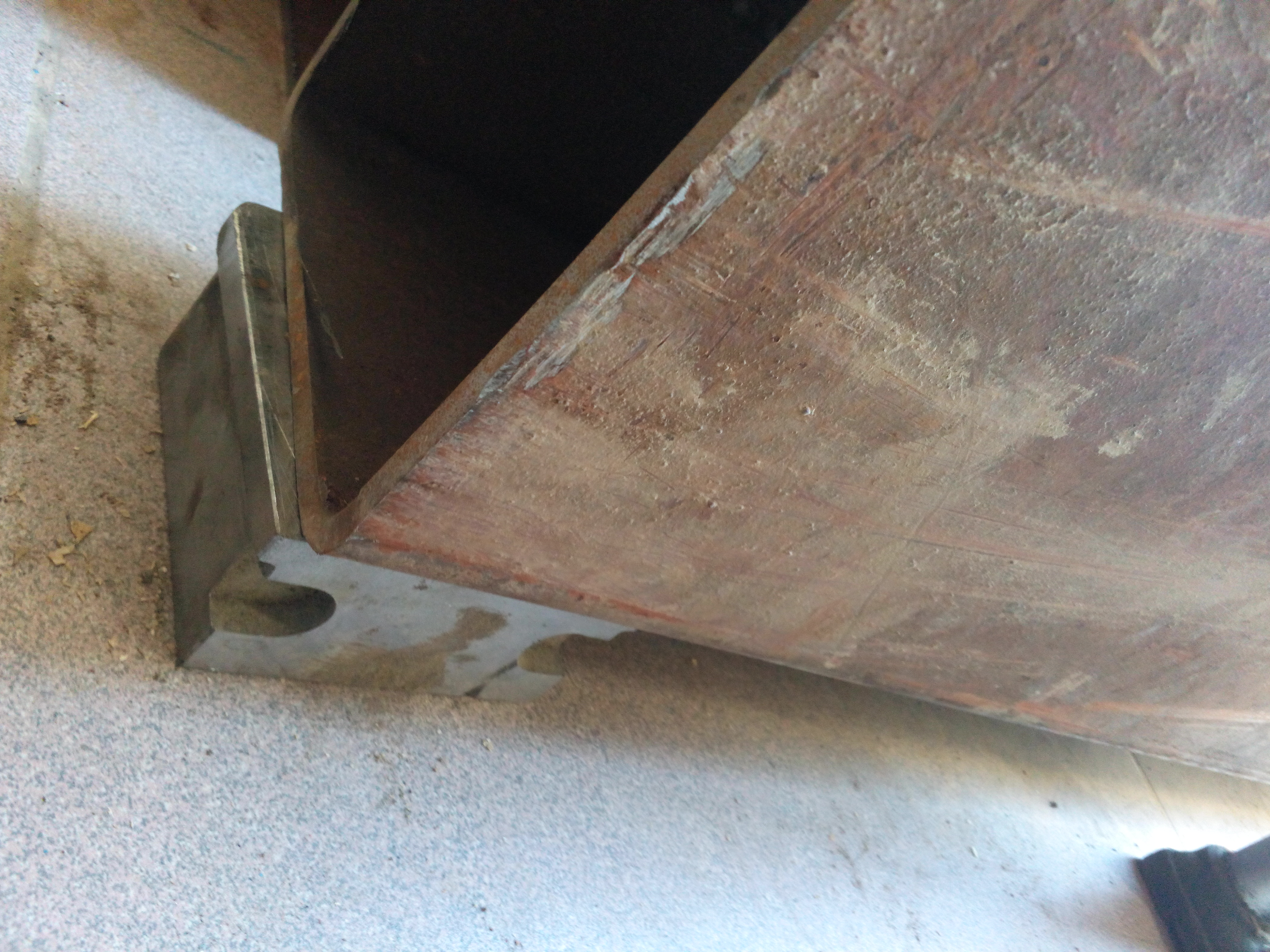

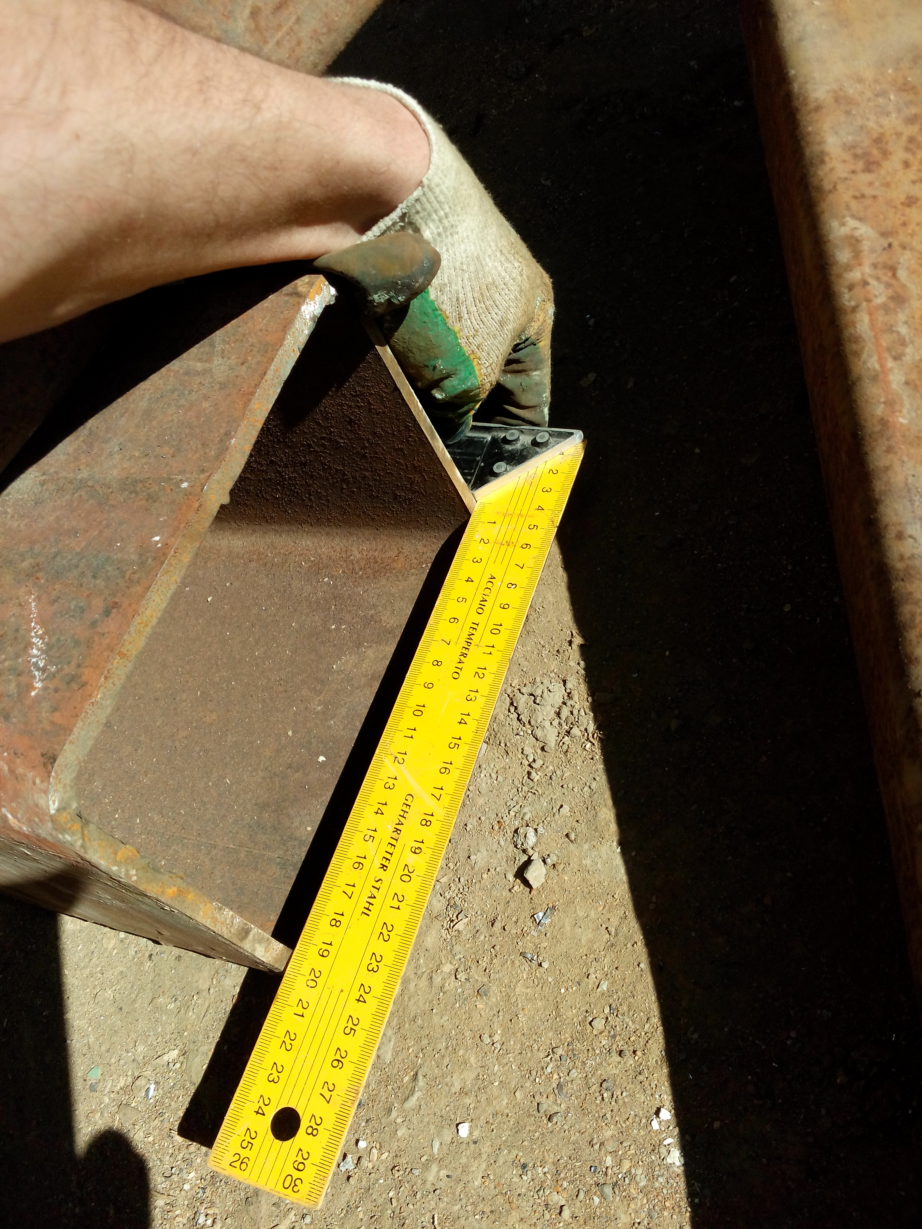

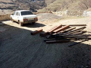

Разгрузил. Крайняя фото балка портала. Стоит ли его вообще варить? Размеры 200х160, толщина 7мм. Хотел как у LEAD усилить вварить в него прямоугольники. Начинать пока не знаю с чего. Но уже аппетит к сборке растёт.

Размеры 160х80х5,основа под рельсы оси Х. (3826 просмотров) <a class='original' href='./download/file.php?id=74095&mode=view' target=_blank>Загрузить оригинал (5.65 МБ)</a>

donvictorio
Сообщения: 2349
Репутация: 683
Настоящее имя: Виктор
Re: По дереву КРМ_850х550х150 "ЗАНОВО"
Сообщение donvictorio »

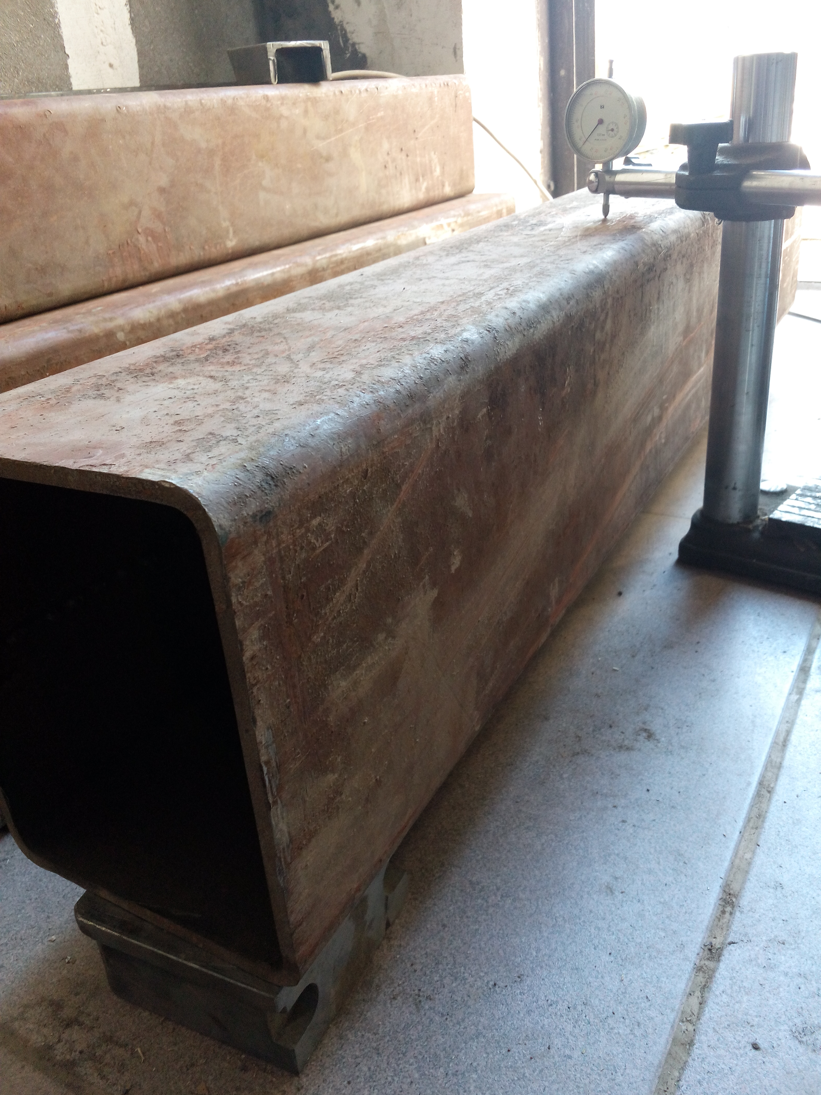

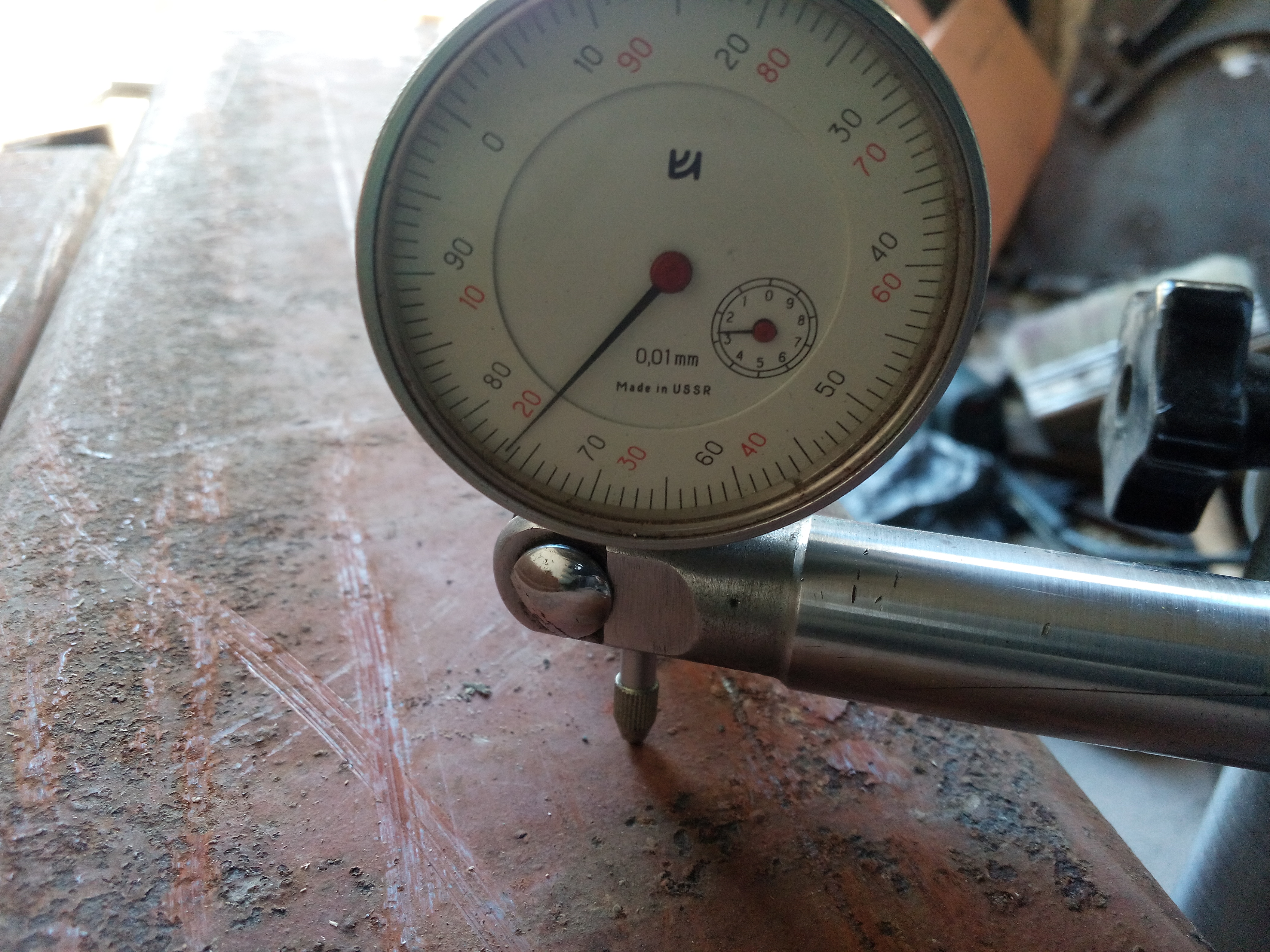

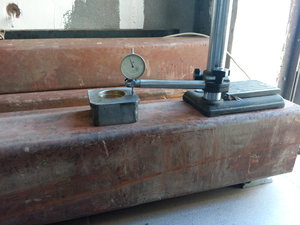

хорошая балка. усиливать её не надо. поставь её на упоры, вниз индикатор и встань сверху. посмотри деформацию и успокойся :)
Coffeein
Сообщения: 2124
Репутация: 291
Сообщение Coffeein »
При моём весе 72кг, индикатор вообще не шевелиться если стойка на самой балке. Если на пол ставить стойку, уходит максимум на две шкалы(00,1-0.02мм).
Это наверное воздух сжимается между приставками. :hehehe:

чтобы такую полутораметровую балку деформировать хотя бы на сотку надо минимум 200 кг.
Coffeein
Сообщения: 2124
Репутация: 291
Она не полутора метровая. Несущие для стола по 1120мм, портал ровно метр.
trafbite
Сообщения: 920
Репутация: 28
Сообщение trafbite »

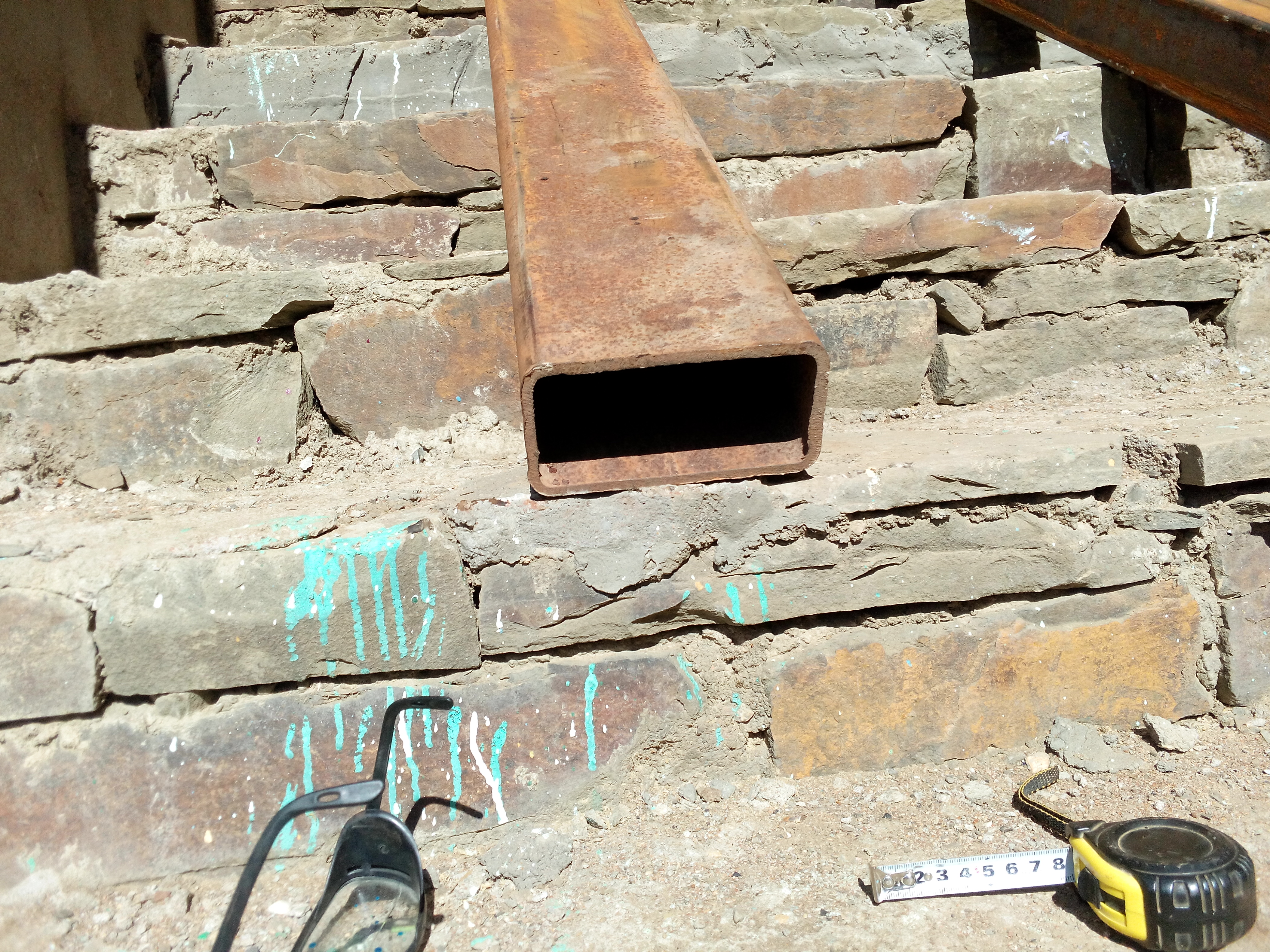

Силвер писал(а):Это наверное воздух сжимается между приставками.
Может мусор под подкладками...

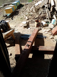

Мусор, либо пол или проставки кривые.
Суммарный вес того что лежит превышает 350кг. Смотрю на это и руки чешутся сварить все это дело. Сперва насверлить. А дальше на шпаклевку посадить и подтянуть, никогда не шевелнется... Думаю что штифтовое соединение тут лишнее.

бЭтоном залить ещё, шоб потяжелеее!!!! :freak_in_action:
