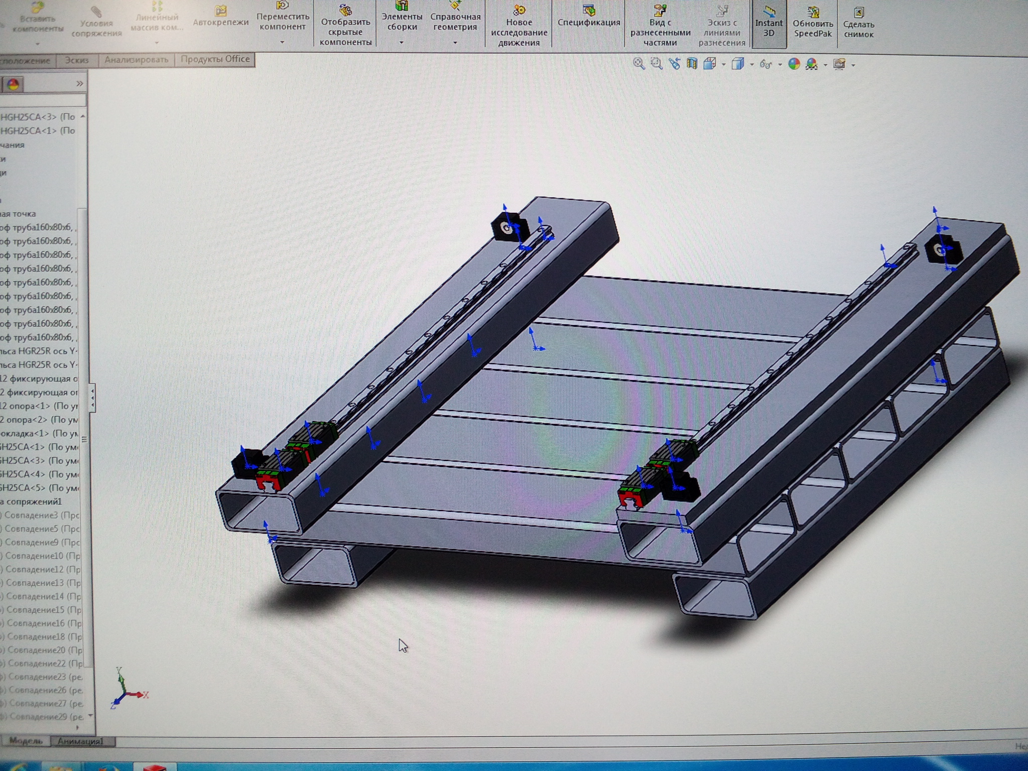

Вот набросок.
Не много изменил, упростил конструкцию. Убрал сложно сопрогяемые взаимосвязанные детали.
Применить планирую проф трубу. 160х80х5мм.
Собирать думаю на болтах. Вместо штифтов, буду применять двухкомпонентную люминевую автошпаклевку.

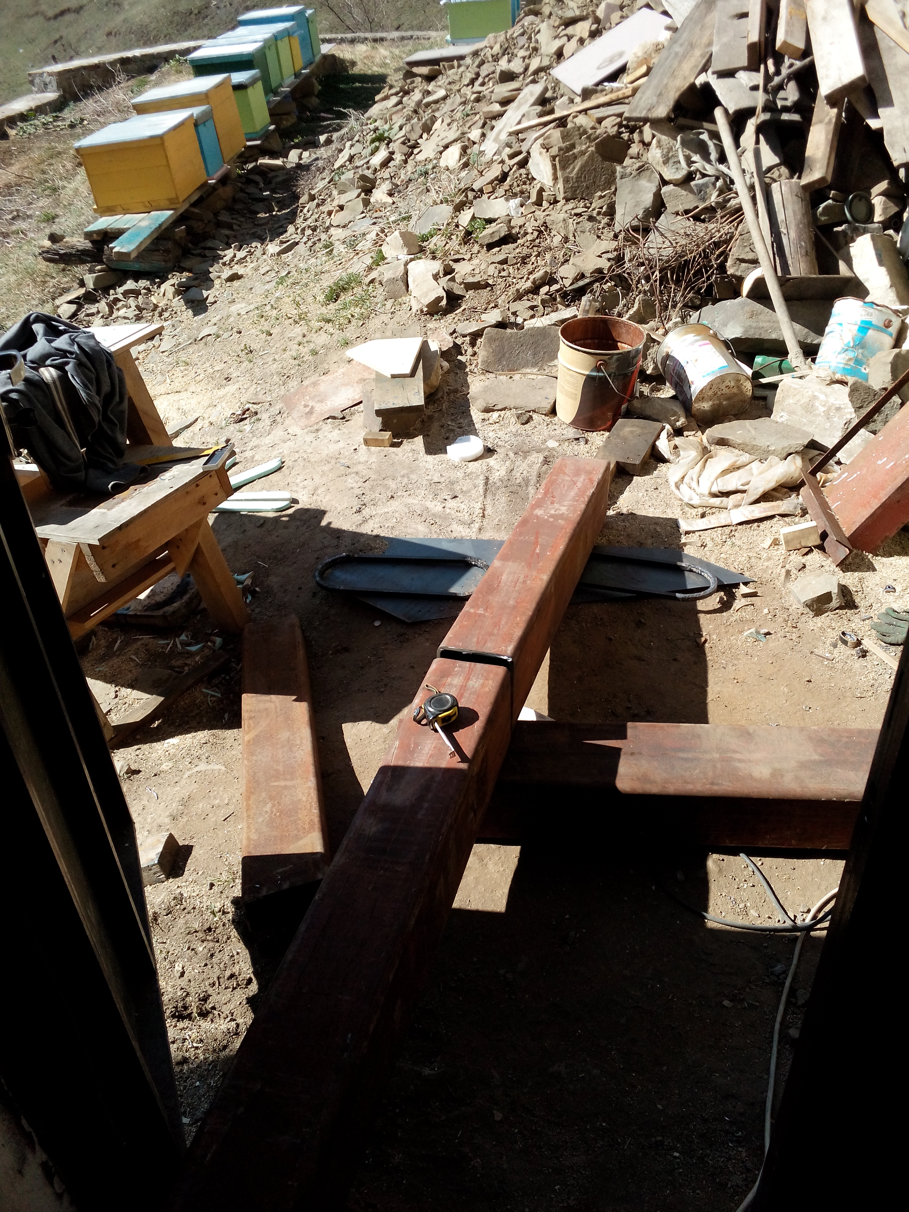

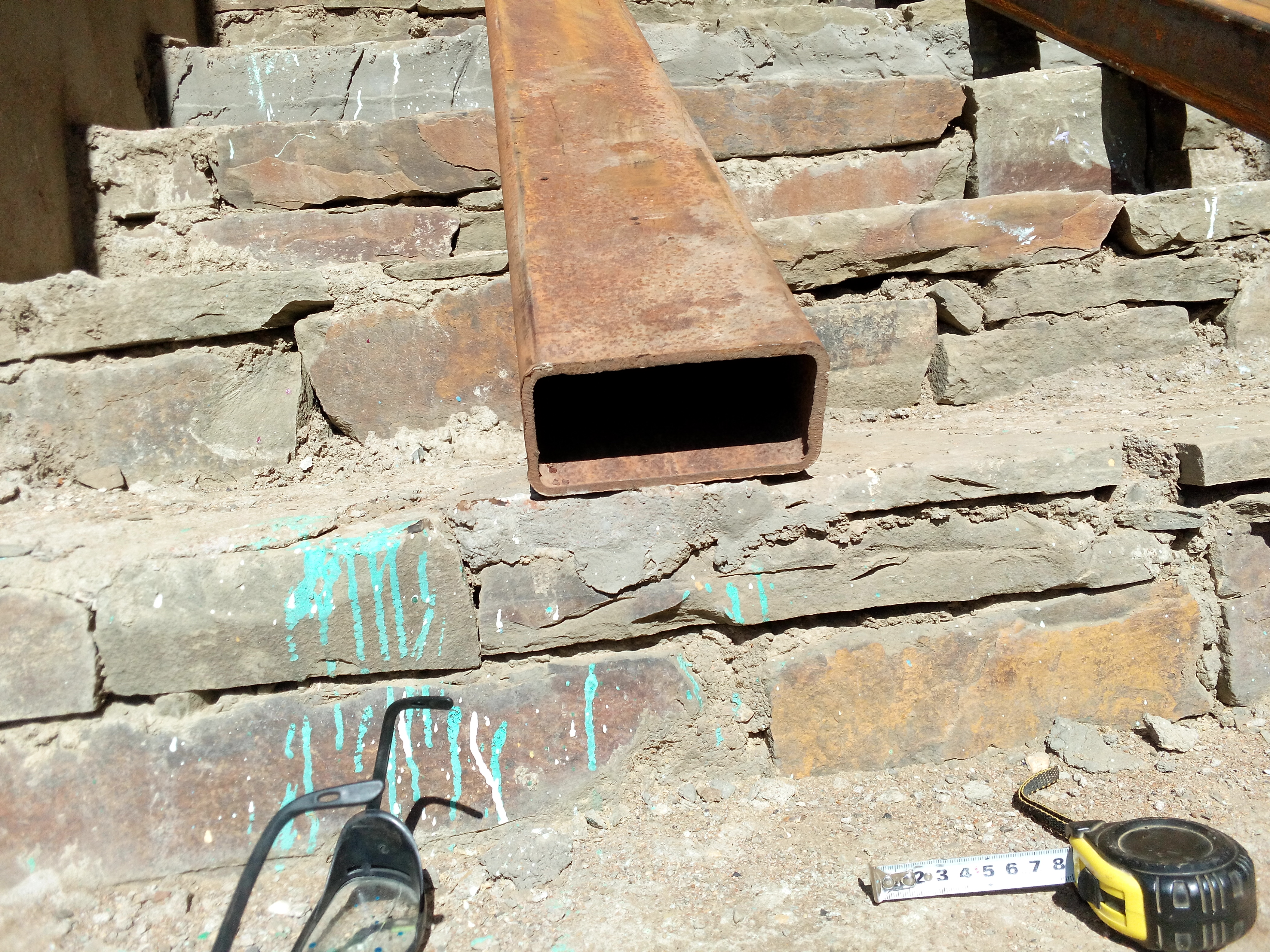

Разгрузил. Крайняя фото балка портала. Стоит ли его вообще варить? Размеры 200х160, толщина 7мм. Хотел как у LEAD усилить вварить в него прямоугольники. Начинать пока не знаю с чего. Но уже аппетит к сборке растёт.

Размеры 160х80х5,основа под рельсы оси Х. (3817 просмотров) <a class='original' href='./download/file.php?id=74095&mode=view' target=_blank>Загрузить оригинал (5.65 МБ)</a>

хорошая балка. усиливать её не надо. поставь её на упоры, вниз индикатор и встань сверху. посмотри деформацию и успокойся :)
Coffeein
Сообщения: 2124
Репутация: 291
Re: По дереву КРМ_850х550х150 "ЗАНОВО"
Сообщение Coffeein »
При моём весе 72кг, индикатор вообще не шевелиться если стойка на самой балке. Если на пол ставить стойку, уходит максимум на две шкалы(00,1-0.02мм).
Это наверное воздух сжимается между приставками. :hehehe:

чтобы такую полутораметровую балку деформировать хотя бы на сотку надо минимум 200 кг.
Coffeein
Сообщения: 2124
Репутация: 291
Она не полутора метровая. Несущие для стола по 1120мм, портал ровно метр.

Силвер писал(а):Это наверное воздух сжимается между приставками.
Может мусор под подкладками...
Coffeein
Сообщения: 2124
Репутация: 291
Мусор, либо пол или проставки кривые.
Суммарный вес того что лежит превышает 350кг. Смотрю на это и руки чешутся сварить все это дело. Сперва насверлить. А дальше на шпаклевку посадить и подтянуть, никогда не шевелнется... Думаю что штифтовое соединение тут лишнее.
