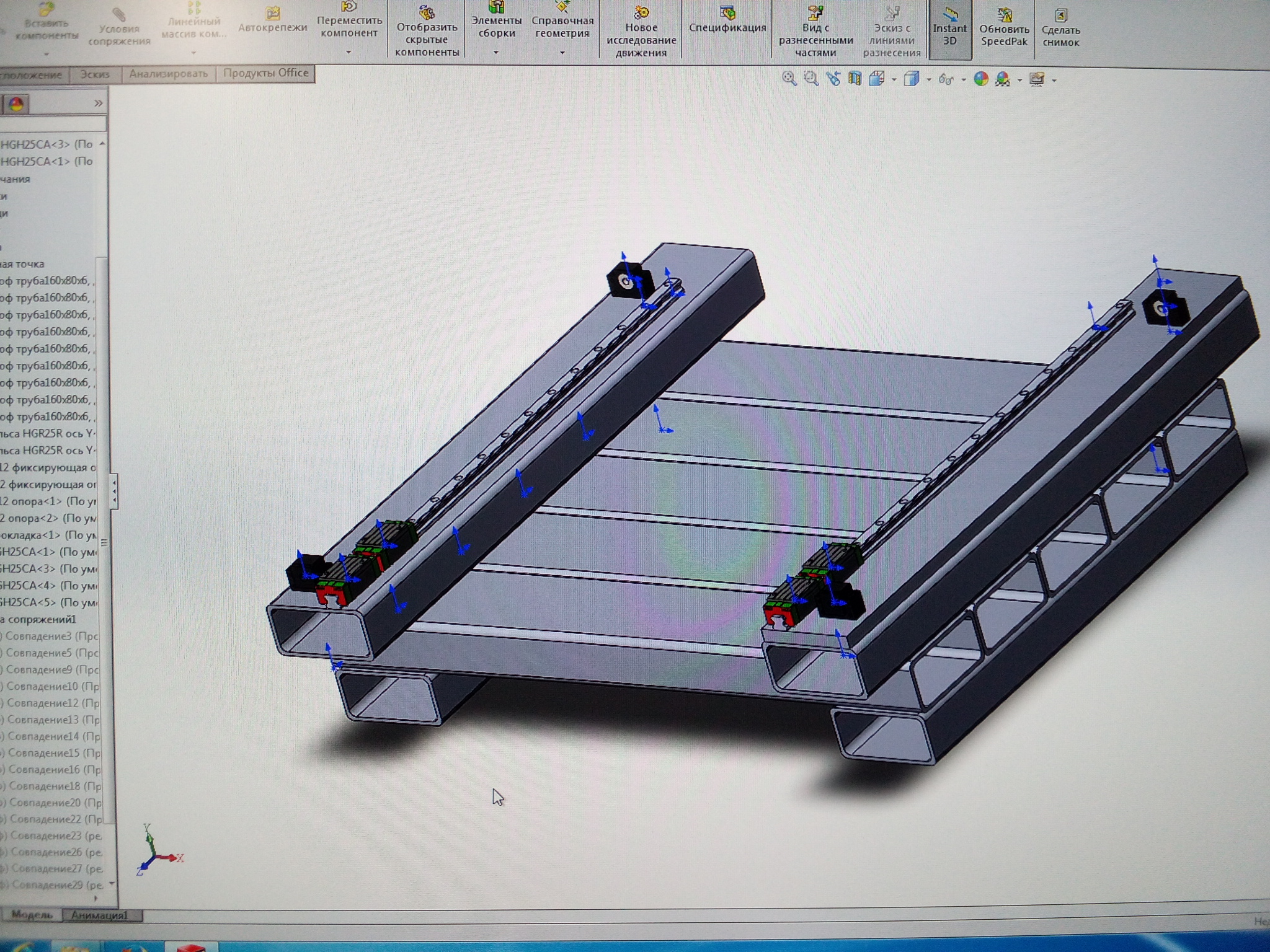

Вот набросок.
Не много изменил, упростил конструкцию. Убрал сложно сопрогяемые взаимосвязанные детали.
Применить планирую проф трубу. 160х80х5мм.
Собирать думаю на болтах. Вместо штифтов, буду применять двухкомпонентную люминевую автошпаклевку.

С основанием. Портал ещё подумаю, как усилить. И для рельс подиумы сделать. Скорее портал буду варить.
Снова компановка. Но уже финишняя. (3711 просмотров) <a class='original' href='./download/file.php?id=73819&mode=view' target=_blank>Загрузить оригинал (1.46 МБ)</a>

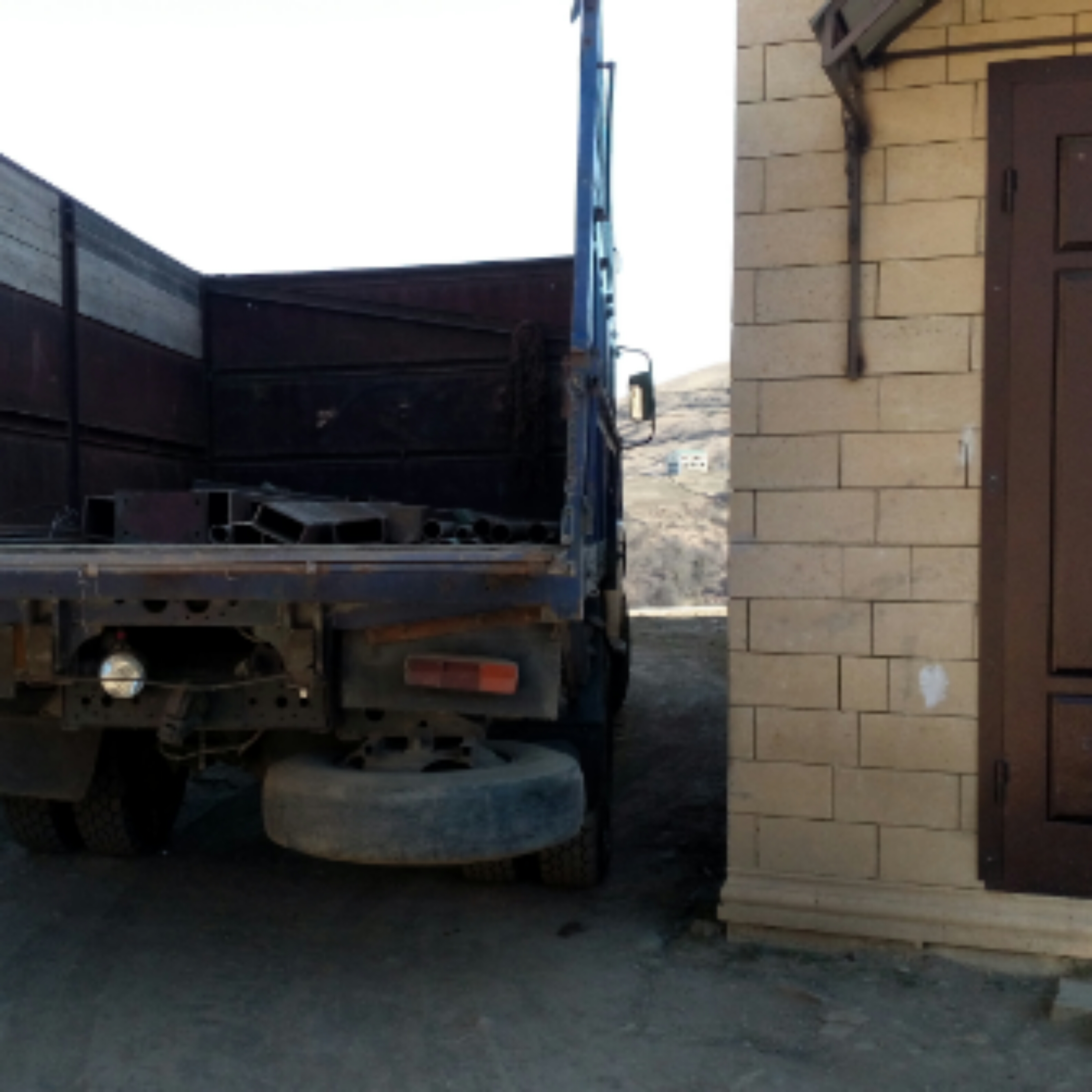

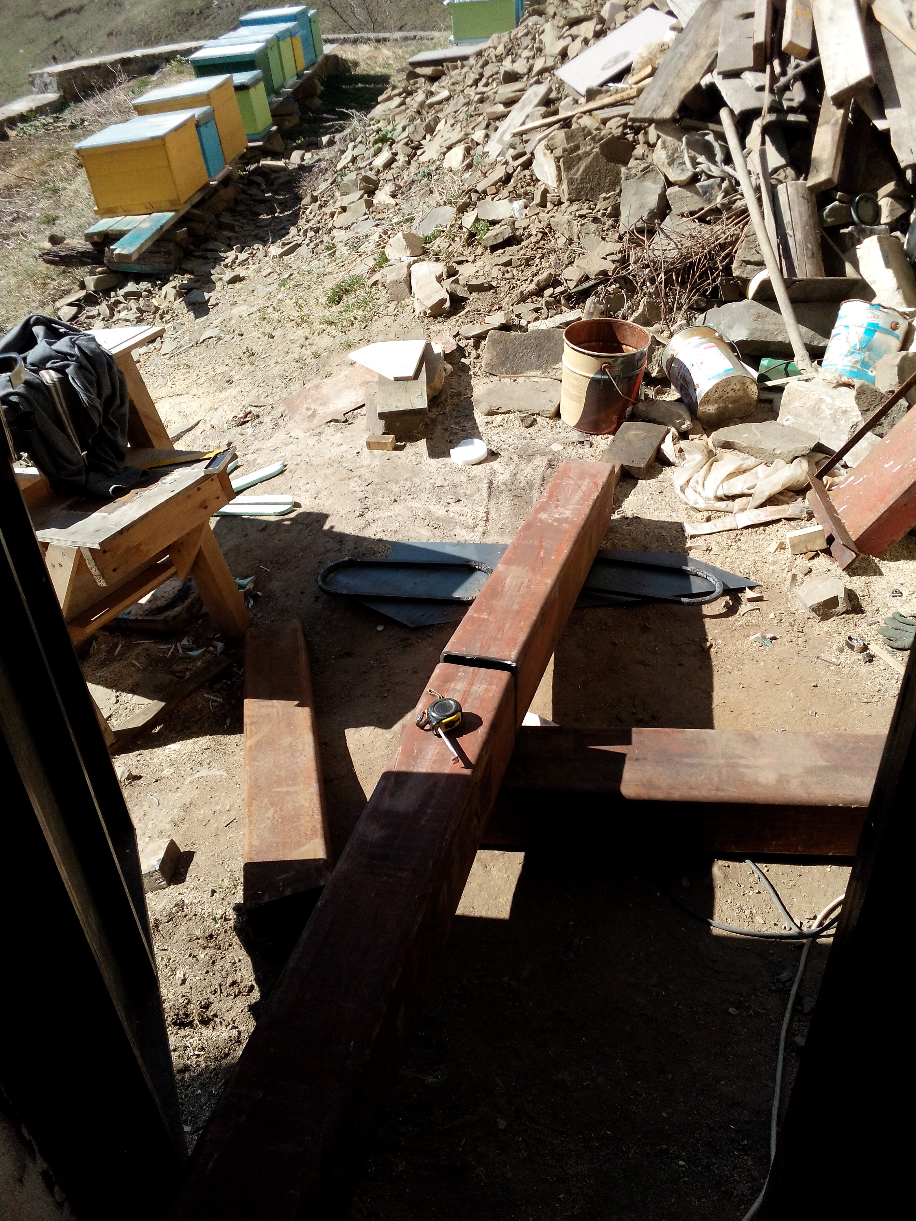

Разгрузил. Крайняя фото балка портала. Стоит ли его вообще варить? Размеры 200х160, толщина 7мм. Хотел как у LEAD усилить вварить в него прямоугольники. Начинать пока не знаю с чего. Но уже аппетит к сборке растёт.

donvictorio
Сообщения: 2349
Репутация: 683
Настоящее имя: Виктор
Re: По дереву КРМ_850х550х150 "ЗАНОВО"
Сообщение donvictorio »
хорошая балка. усиливать её не надо. поставь её на упоры, вниз индикатор и встань сверху. посмотри деформацию и успокойся :)
Coffeein
Сообщения: 2124
Репутация: 291
Сообщение Coffeein »
При моём весе 72кг, индикатор вообще не шевелиться если стойка на самой балке. Если на пол ставить стойку, уходит максимум на две шкалы(00,1-0.02мм).
Это наверное воздух сжимается между приставками. :hehehe:
