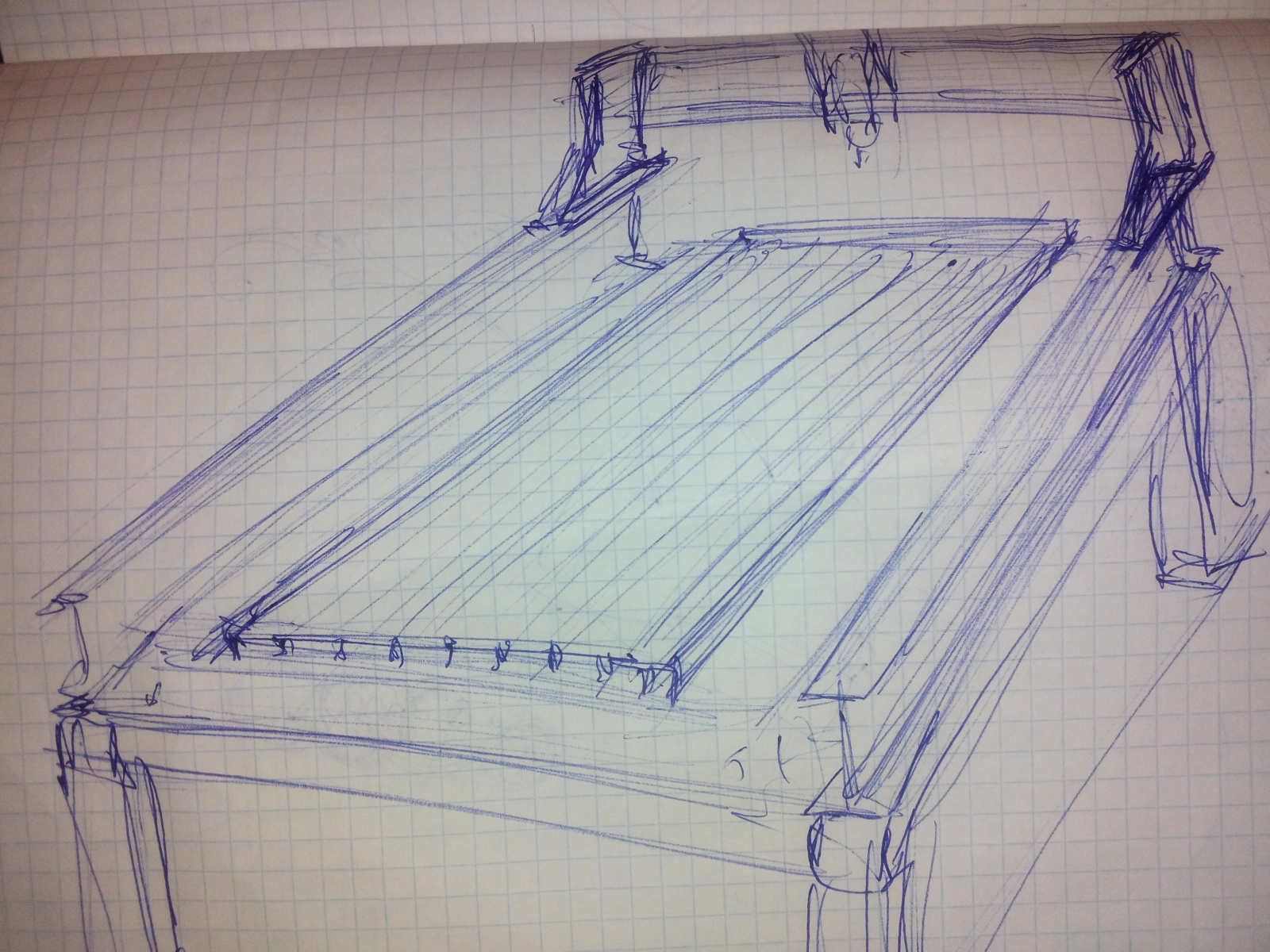

Своя первая сборка станка. Задачи обработки ценных пород дерева, дуб орех бук итд... Размеры прикинул точные. Скоро чертеж с солида выложу. Прежде чем приступать что то делать, для начала нужно решить ниже изложенных пару вопросов.

:D Не спешите. Стол каркас буду делать из 80 ки проф трубы... Рабочий стол не подвижный. А с чем не могу опредилиться это рельсы 15-е или цилиндрические рельсы? Второй вопрос перемещение по оси х., можно по выше поднять основу под напправляющие от рабочего поля. С целью уменьшения веса несущего портала. Защиты от пыли и стружки, хотя они и до туды наверно доберутся. А минус в такой схеме, для одного оси придется использовать по две шд и швп и драйвера и опоры.... В солиде пока быстро не смогу накинуть, для общего понятия пока креплю этот набросок.

Силвер писал(а):использовать по две шд и швп
Используй зубчатые рейки, зачем тебе ШВП?
А вообще, конструкция на картинке не имеет никакой жёсткости! Если только паролон пилить на таком станке...

По сути получаеться тот самый чпу. Но тем не менее у каждого он свой, и у каждого под конкретные цели.. Мне больше понравился станок http://www.cnc-club.ru/forum/viewtopic.php?f=3&t=5994 понравилось больше всего возможность использовать на каждую сторону свой движок. Тем самым избавить от перекосных нагрузки и защиту с поднятыми боковыми опорами под направляющие что писал выше. Идея с рейкой отличная, вместо ШВП использовать рейку зубчатую. Избавление от многиг проблем. Опоры, модули, подшипники, сами винты, и их еще готовить шлифовать подгонять. Правда 5ти кратной редукции не будет, что можем исправим шкивами. Или установкой более мощных шд. С жескостью нужно поработать.

Силвер писал(а): это рельсы 15-е или цилиндрические рельсы
15е профильные рельсы лучше 35х валов на опоре...

Буду строить на 15-20 рельсах. + зуб рейка))... Шд какие? Максимум работа с фрезами до 10мм по дереву и мдф. На цвет металлах очень редко если и только фрезами не более 3мм. Да и скорость обработки достаточно средней. Пусть чуть дольше, но без пропусков и ощибок...

Оба варианта отличные. У первого понравилось конструкция, у второго применение профильных рельс вместо цилиндрических. Прочитал прилично тем, и везде столкнулись с проблемой резонанса, вибрации шума.... И решают путем наполнения полостей различными материалами. А как поведет если сконструировать везде без применения проф труб. Скажем балка швеллер 6-10 см двутавровой рельсой?

У меня вариант как раз крепление на двутавре, только шлифовка обязательна, а то кривой, хотя и на глаз все ровно, на канале есть видео отстукивания стола.

у вас же есть солид, там можно начертить и протестировать на нагрузки любую конструкцию. да и резонансы там считаются.
по вашей конструкции вопрос: нагрузка кручения в оси двутавра (вектор Y) - какая основная плоскость фиксации балки? какой элемент будет предотвращать её деформацию?

Словами объяснить не смогу наверно. На солиде еще учиться, закончу, выложу. Купил угольники толстостенные 7мм кажеться 90х90мм, швеллера 10 ки.. Станину буду собирать на болтах. Работ много, но скоро выложу первые фото))
