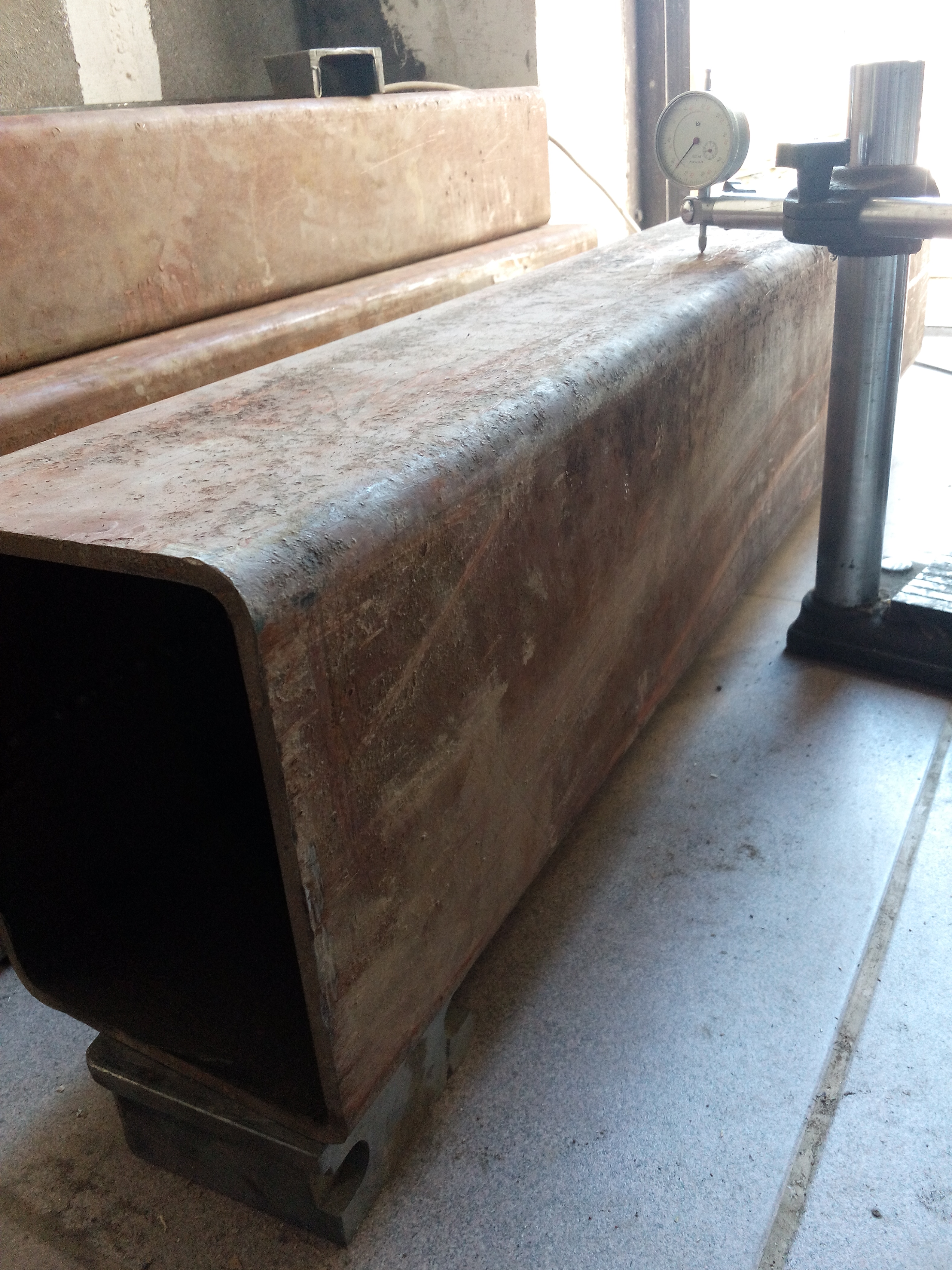

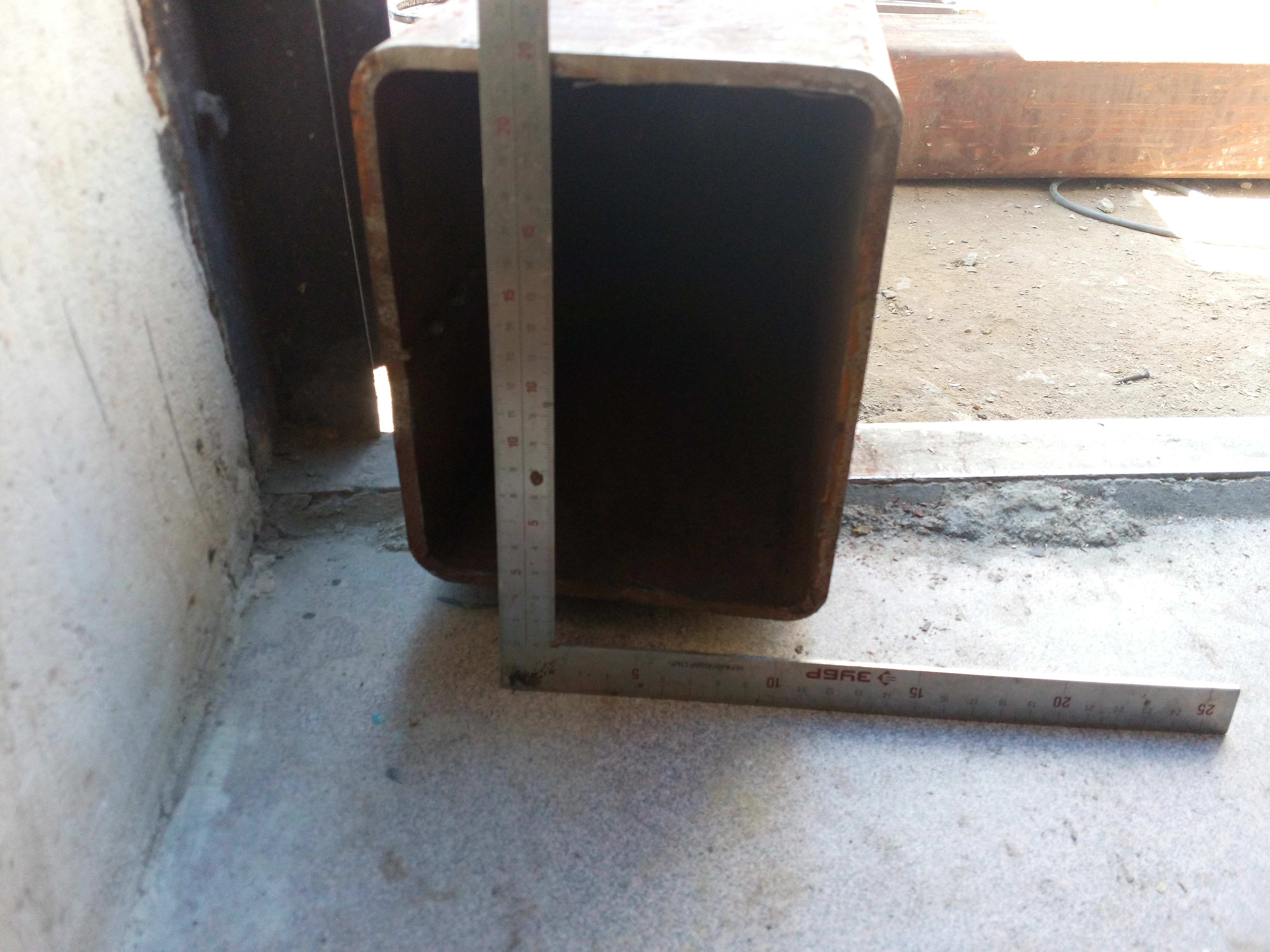

Разгрузил. Крайняя фото балка портала. Стоит ли его вообще варить? Размеры 200х160, толщина 7мм. Хотел как у LEAD усилить вварить в него прямоугольники. Начинать пока не знаю с чего. Но уже аппетит к сборке растёт.

хорошая балка. усиливать её не надо. поставь её на упоры, вниз индикатор и встань сверху. посмотри деформацию и успокойся :)

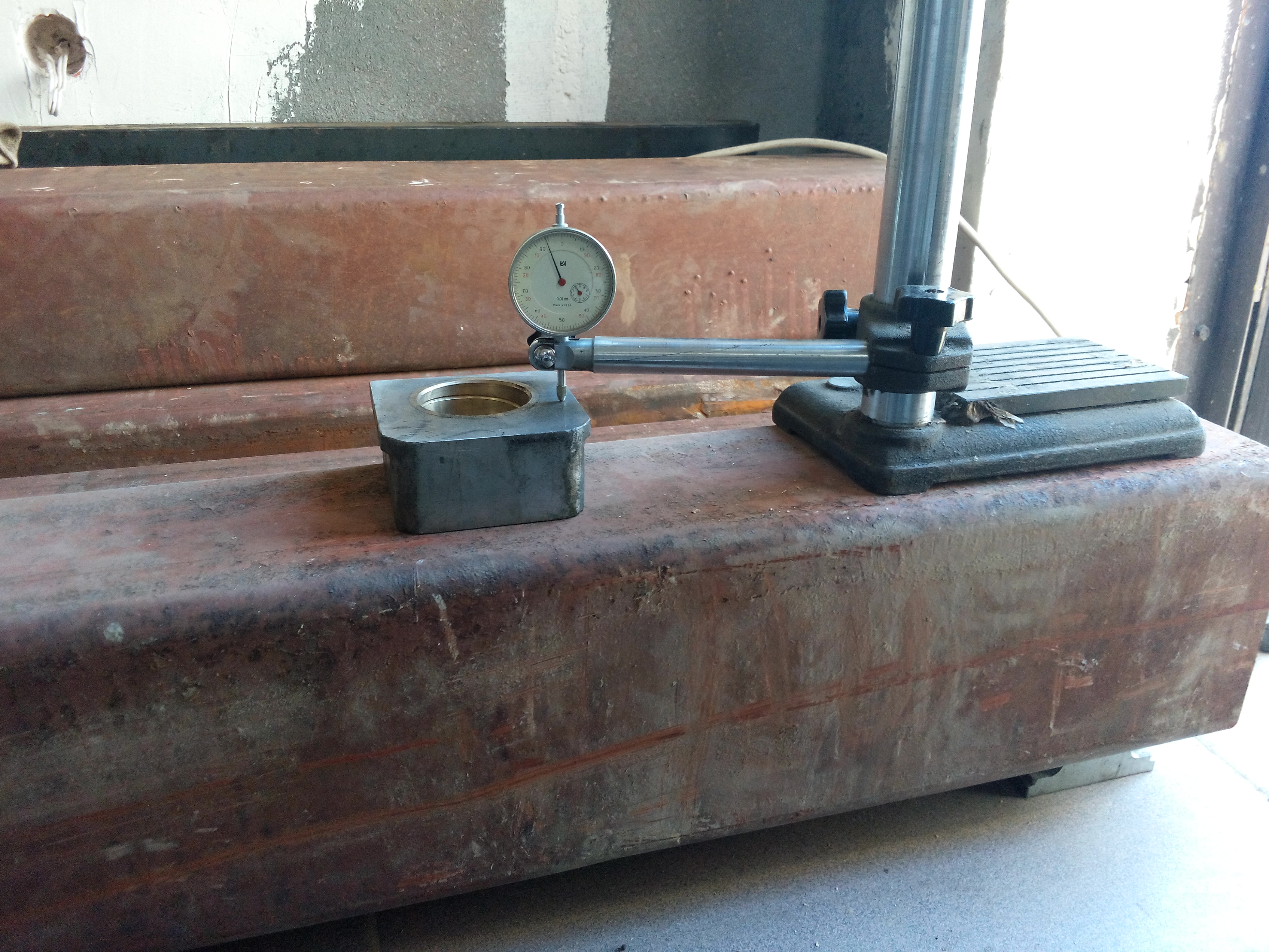

При моём весе 72кг, индикатор вообще не шевелиться если стойка на самой балке. Если на пол ставить стойку, уходит максимум на две шкалы(00,1-0.02мм).
Это наверное воздух сжимается между приставками. :hehehe:

чтобы такую полутораметровую балку деформировать хотя бы на сотку надо минимум 200 кг.
Coffeein
Сообщения: 2124
Репутация: 291
Re: По дереву КРМ_850х550х150 "ЗАНОВО"
Сообщение Coffeein »
Она не полутора метровая. Несущие для стола по 1120мм, портал ровно метр.

Силвер писал(а):Это наверное воздух сжимается между приставками.
Может мусор под подкладками...
Coffeein
Сообщения: 2124
Репутация: 291
Мусор, либо пол или проставки кривые.
Суммарный вес того что лежит превышает 350кг. Смотрю на это и руки чешутся сварить все это дело. Сперва насверлить. А дальше на шпаклевку посадить и подтянуть, никогда не шевелнется... Думаю что штифтовое соединение тут лишнее.
