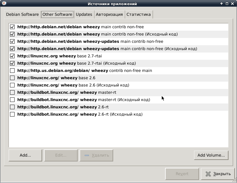

В менеджере пакетов Настройки -> Репозитории, вкладка Other software.
Отметьте, которые показаны на скриншоте, у остальных пометку снять.
Снимок 1.png (7454 просмотра) <a class='original' href='./download/file.php?id=91673&mode=view' target=_blank>Загрузить оригинал (87.18 КБ)</a>

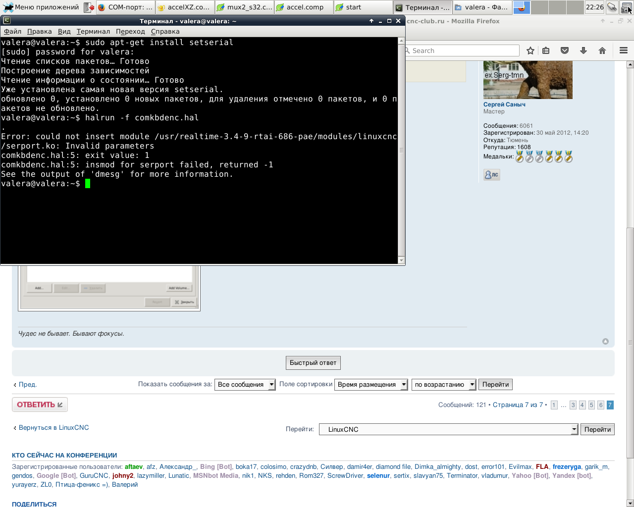

Сообщение Валерий »
Установил не помогло.
Снимок.png (7447 просмотров) <a class='original' href='./download/file.php?id=91710&mode=view' target=_blank>Загрузить оригинал (193.32 КБ)</a>

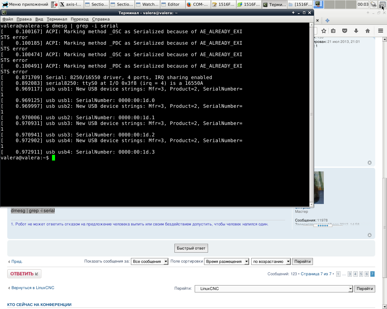

setserial работает c портом, уже известным системе...
Что пишет такая команда:
dmesg | grep -i serial

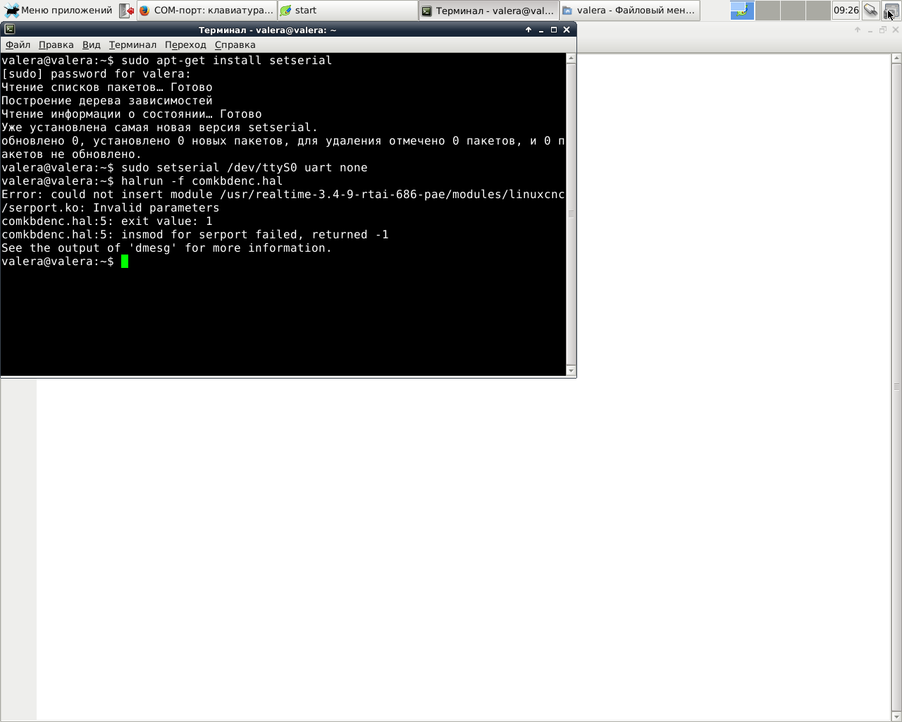

Команда
sudo setserial /dev/ttyS0 uart none
после установки setserial выполнялась?
Валерий
Сообщения: 241
Зарегистрирован: 21 июл 2013, 21:01
Re: COM-порт: клавиатура и другие "антикризисные" решения.
Сообщение Валерий »
Выполнил,также осталось.
Снимок.png (7410 просмотров) <a class='original' href='./download/file.php?id=91729&mode=view' target=_blank>Загрузить оригинал (84.39 КБ)</a>

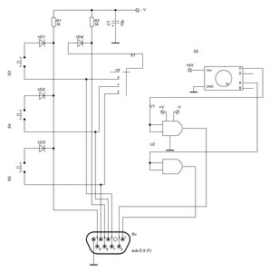

Категорически приветствую всех !На форуме присутствую уже давно ,читателем .Но дальше без вашей помощи похоже тупик .
Изучил всё что есть по этой теме многократно ,но полного понимания всё равно нет.Итак,станок (портальный фрезер 1100х1180х220 мм 2,2 KW )построен и работает ,доведу до ума -покажу.Очень хочу иметь хороший удобный пульт MPG под СОМ порт т.к. пользуюсь LCNC на ноутбуке фуджитсу и второй LPT применить нельзя .Поэтому эта тема самая подходящая .Наконец получил посылку с МС1488 (на всём Митинском рынке нет ни за какие деньги!) ,а энкодер 6 пин 5 вольт 100 тик давно лежит в запасе .Есть и ВЕ-17А-1 ,но он уж больно огромный !С паяльником "дружу" ,а с электроникой общаюсь ,но сильно на Вы."Дружу" с Ардуиной ,сделал уже много чего на её(?) основе (3D принтер ,таймеры ,диммеры ,DMX контроллеры,первые ЧПУ на GRBL ,BENBOX и т д),скетчи для не особо сложных устройств могу только на FLPROG .Лет 20 проработал автодиагностом так что в электросхемах разбираться свободно обязан .Вот какой вопрос :если я воспроизведу на "макетке" схему из поста 44 от Solanto один в один (она мне нравится своей лаконичностью ),этого будет достаточно что бы начать танцы с бубном по привязке её к линуксу ?Это для меня самое страшное ,но нет похоже другого пути .Пока работаю в AXIS и штатном конфигураторе на 3 оси 2 шаговика по У.Может у кого то есть что то лучше , испытанное ,налаженное ? Не поделитесь инфой ,как лучше реализовать это? И из схемы не понятно кнопки это режимы 1-10-100 ? И если так то они же и "энейбл" или как он организован ?Прошу учесть ,что я могу качественно повторить чьё то ,отремонтировать чьё то ,но сам ни разработать ни написать (HAL пока слово для меня ругательное) не смогу.

solanto писал(а):
вот эта схема пробую прикрепить
