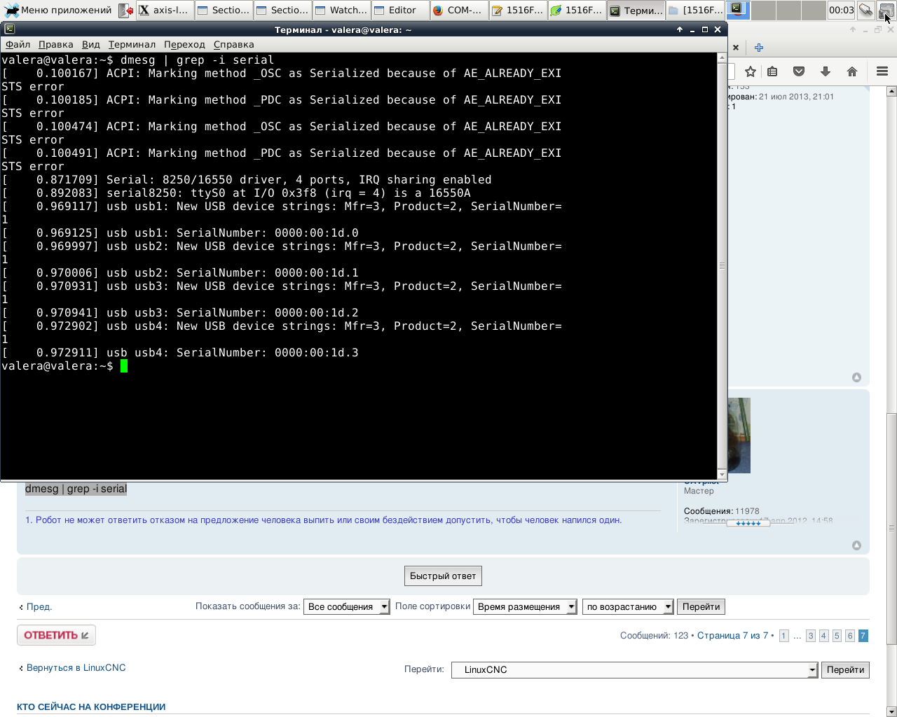

Установил не помогло.
Снимок.png (7432 просмотра) <a class='original' href='./download/file.php?id=91710&mode=view' target=_blank>Загрузить оригинал (193.32 КБ)</a>
Re: COM-порт: клавиатура и другие "антикризисные" решения.
setserial работает c портом, уже известным системе...
Что пишет такая команда:
dmesg | grep -i serial
Команда
sudo setserial /dev/ttyS0 uart none
после установки setserial выполнялась?
Ну тогда покажи нам вывод dmesg, как оно тебе и предлагает... :)
А заодно и вывод lsmod.
P.S. Всё это на экран не поместится, поэтому не надо скриншотов, достаточно скопипастить сам текст, это и смотреть удобнее.

Вот с этими портами идет
9.379143] wmi: Mapper loaded
[ 9.416438] 0000:01:09.0: ttyS1 at I/O 0x8800 (irq = 17) is a 16550A
[ 9.417284] [drm] nouveau 0000:05:00.0: Detected an NV40 generation card (0x04b200b1)
[ 9.422324] [drm] nouveau 0000:05:00.0: Checking PRAMIN for VBIOS
[ 9.450062] 0000:01:09.0: ttyS2 at I/O 0x8400 (irq = 17) is a 16550A
[ 9.498452] [drm] nouveau 0000:05:00.0: ... appears to be valid
[ 9.498456] [drm] nouveau 0000:05:00.0: Using VBIOS from PRAMIN
[ 9.498460] [drm] nouveau 0000:05:00.0: BIT BIOS found
А вот этот с материнке почему то не идет,в биосе включен
Serial: 8250/16550 driver, 4 ports, IRQ sharing enabled
[ 0.892106] serial8250: ttyS0 at I/O 0x3f8 (irq = 4) is a 16550A
[ 0.912904] 00:0d: ttyS0 at I/O 0x3f8 (irq = 4) is a 16550A
Попробуй так:
после перезагрузки выполни команды
sudo rmmod serio_raw
а потом пробуй.
Валерий
Сообщения: 241
Зарегистрирован: 21 июл 2013, 21:01
Сообщение Валерий »
За работало.
А что эти строчки исполняют?
Выгружают системный драйвер.
Чтоб само работало можно создать файл /etc/modprobe.d/linuxcnc.conf и внутри написать
blacklist serio_raw
