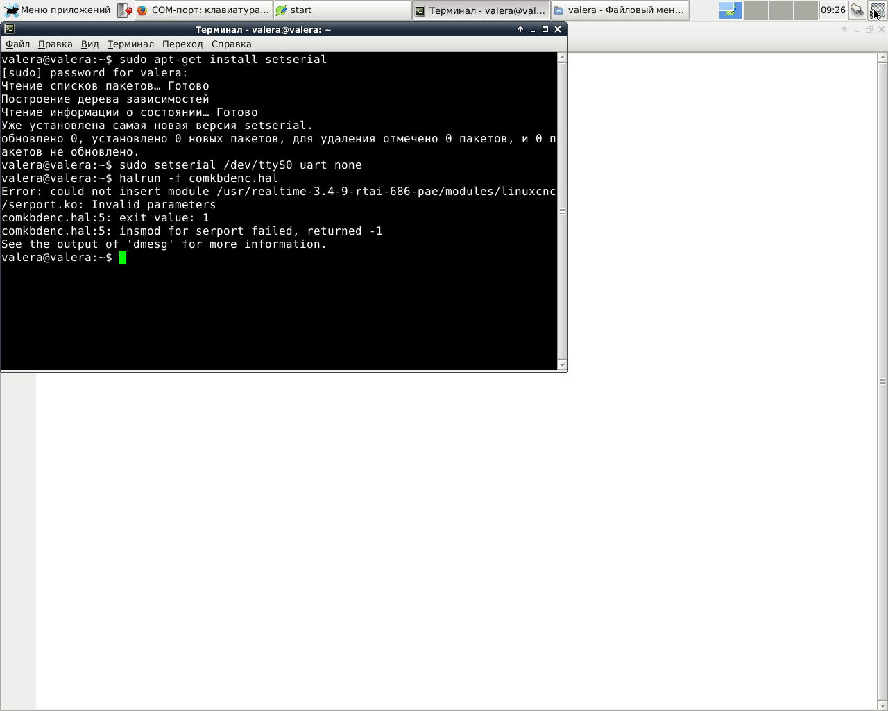

Установил не помогло.
Снимок.png (7207 просмотров) <a class='original' href='./download/file.php?id=91710&mode=view' target=_blank>Загрузить оригинал (193.32 КБ)</a>
Re: COM-порт: клавиатура и другие "антикризисные" решения.
setserial работает c портом, уже известным системе...
Что пишет такая команда:
dmesg | grep -i serial
Команда
sudo setserial /dev/ttyS0 uart none
после установки setserial выполнялась?
Сообщение Валерий »
Выполнил,также осталось.
Снимок.png (7170 просмотров) <a class='original' href='./download/file.php?id=91729&mode=view' target=_blank>Загрузить оригинал (84.39 КБ)</a>
Ну тогда покажи нам вывод dmesg, как оно тебе и предлагает... :)
А заодно и вывод lsmod.
P.S. Всё это на экран не поместится, поэтому не надо скриншотов, достаточно скопипастить сам текст, это и смотреть удобнее.
Попробуй так:
после перезагрузки выполни команды
sudo rmmod serio_raw
а потом пробуй.
Валерий
Сообщения: 241
Зарегистрирован: 21 июл 2013, 21:01
Сообщение Валерий »
За работало.
А что эти строчки исполняют?
Выгружают системный драйвер.
Чтоб само работало можно создать файл /etc/modprobe.d/linuxcnc.conf и внутри написать
blacklist serio_raw
