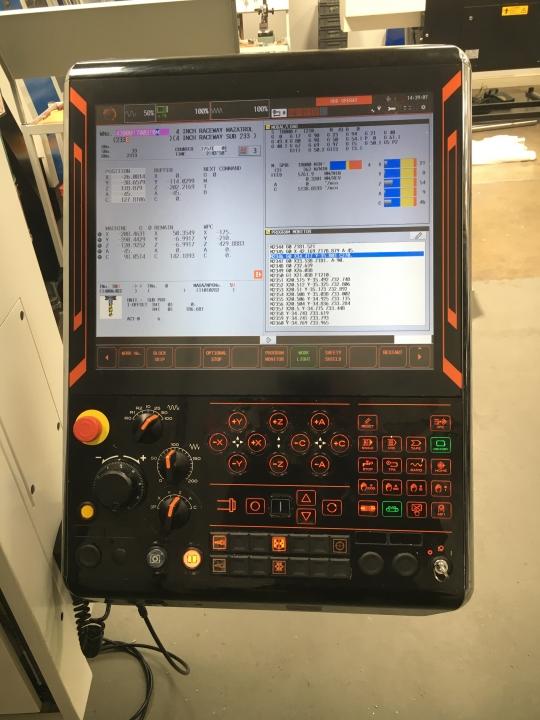

shalek писал(а): ↑ Планирую из ноута типа стойки замутить.
Типа так ;)
Mazak_Varioaxis_i_500.jpg (5845 просмотров) <a class='original' href='./download/file.php?id=197262&mode=view' target=_blank>Загрузить оригинал (54.23 КБ)</a>

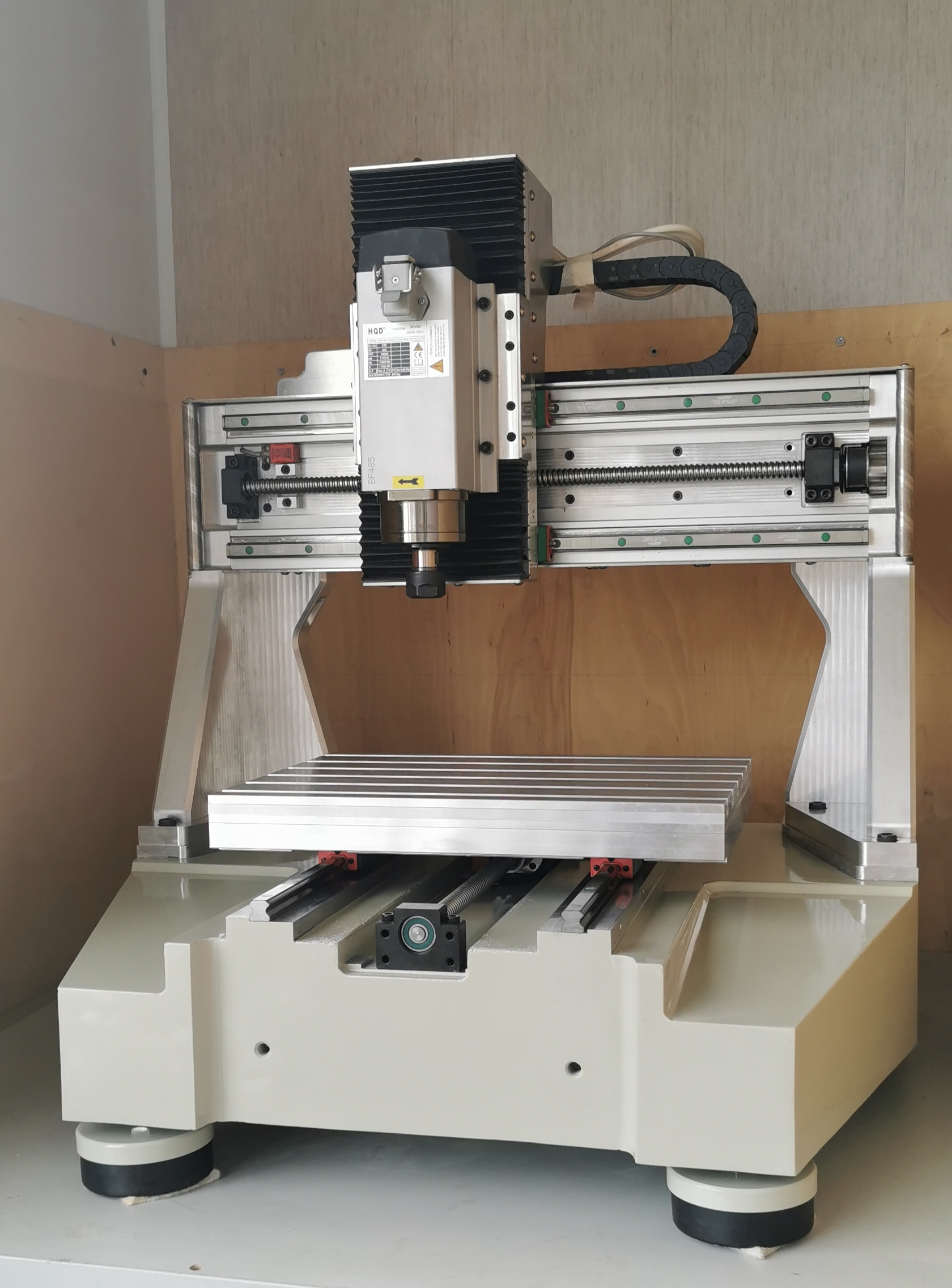

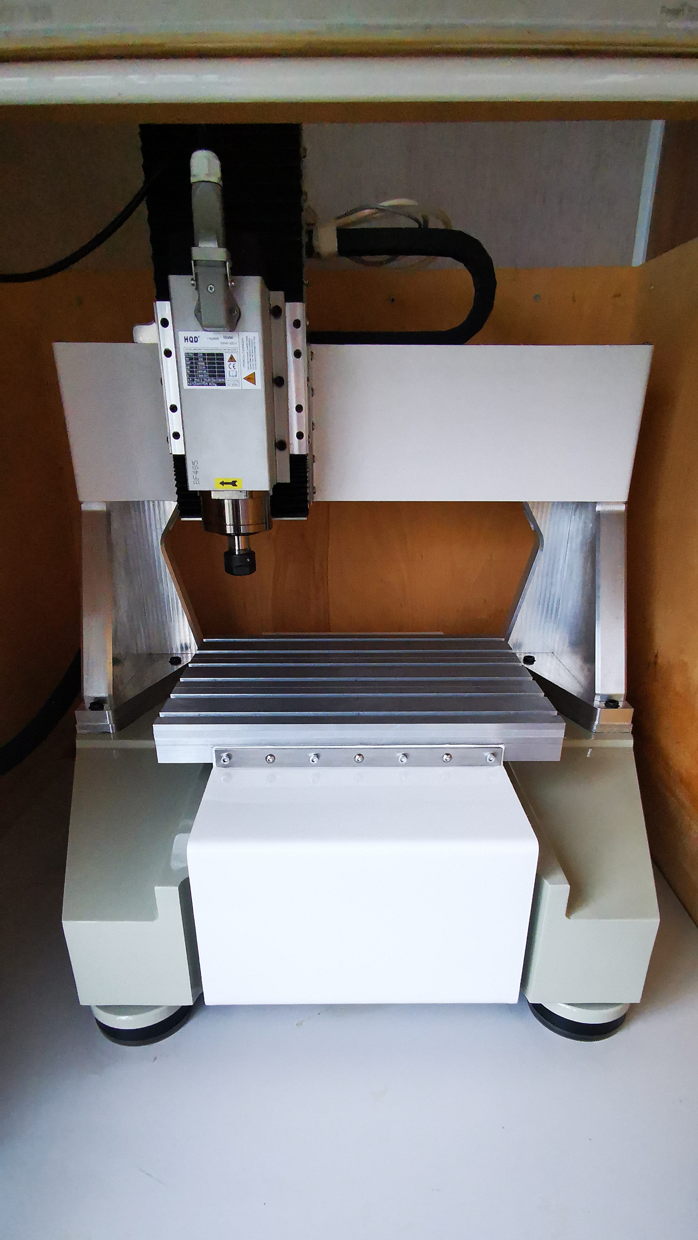

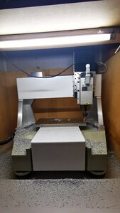

Ну вот как-то так и получается.
IMG_20210905_145957_edit_939946421230531.jpg (5526 просмотров) <a class='original' href='./download/file.php?id=197936&mode=view' target=_blank>Загрузить оригинал (822.54 КБ)</a>
Re: Под кодовым именем "Бобр2"
уменьшенная копия станка Макса)
Сообщения: 2893
sima8520 писал(а): ↑05 сен 2021, 15:30 уменьшенная копия станка Макса)
Да! Многое от его станка взял. Это такая тема, что все, практически, придумано. Нужно только стараться извлекать лучшее.

Сегодня попробовал стол пыльнуть. Лист 25мм немного (около 2 десяток) яма была в одном месте.
https://www.youtube.com/watch?v=Ro191PN5pdM
IMG_20210928_191204_edit_314505281119718.jpg (5033 просмотра) <a class='original' href='./download/file.php?id=198500&mode=view' target=_blank>Загрузить оригинал (2.17 МБ)</a>
IMG_20210928_175723_edit_315657321173709.jpg (5037 просмотров) <a class='original' href='./download/file.php?id=198499&mode=view' target=_blank>Загрузить оригинал (2.51 МБ)</a>

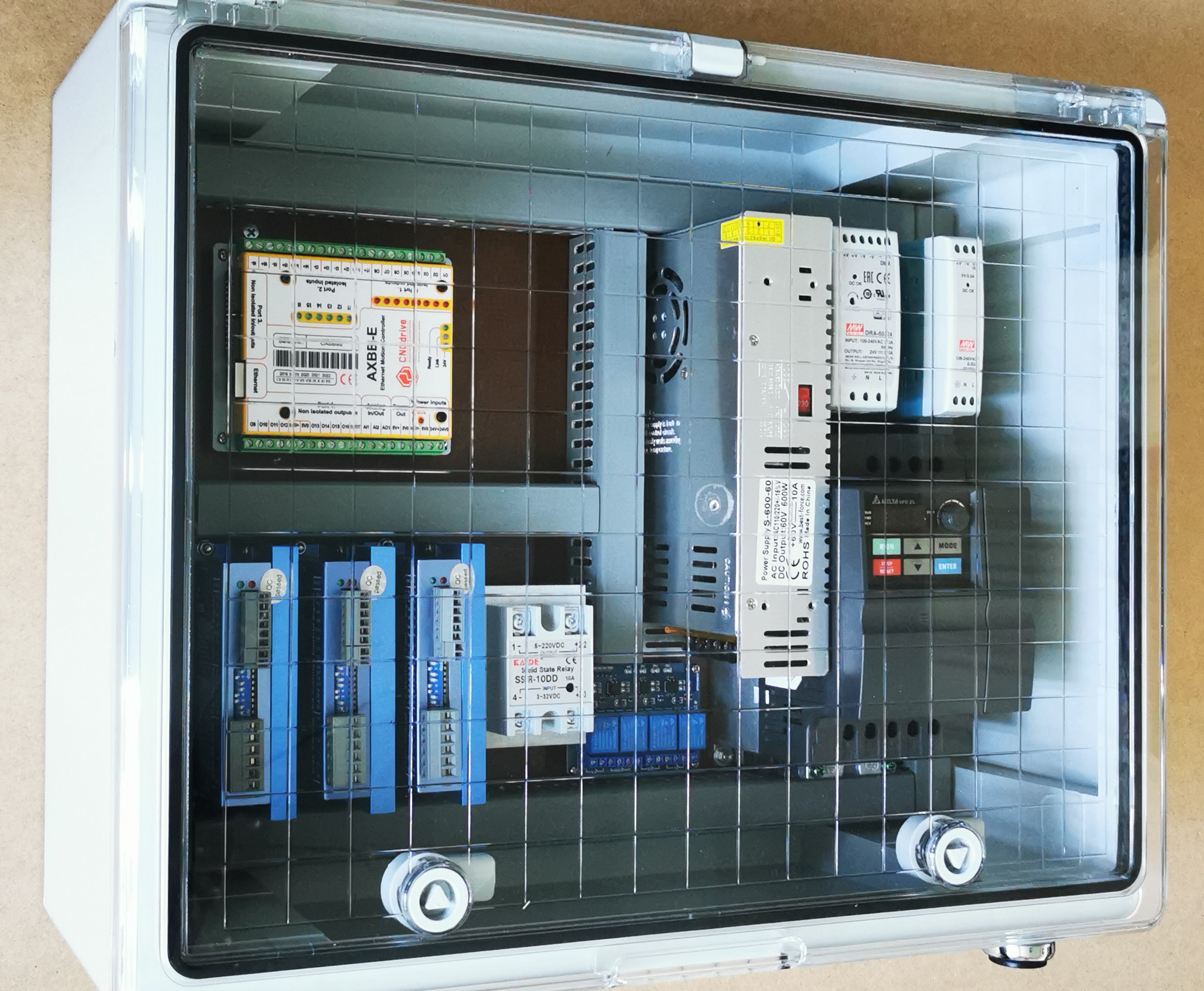

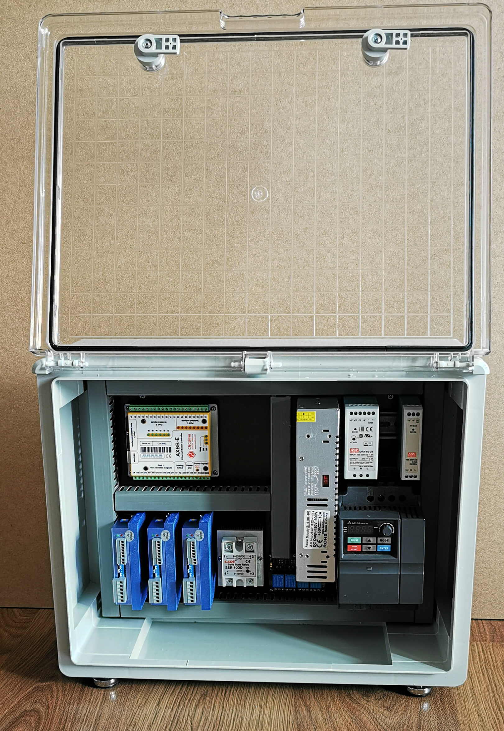

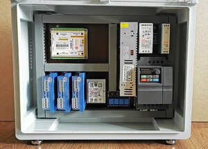

Прикупил коробочку и не спеша начал собирать.
C.jpg (4798 просмотров) <a class='original' href='./download/file.php?id=199103&mode=view' target=_blank>Загрузить оригинал (1.23 МБ)</a>
B.jpg (4798 просмотров) <a class='original' href='./download/file.php?id=199104&mode=view' target=_blank>Загрузить оригинал (1.46 МБ)</a>
A.jpg (4798 просмотров) <a class='original' href='./download/file.php?id=199105&mode=view' target=_blank>Загрузить оригинал (1.23 МБ)</a>
Ожидаю кнопки и выключатели с али. Все, что есть в наших магазинах стыдно устанавливать. А более менее подходящее в несколько раз дороже чем у китайцев. Подождем.
Попутно думаю о количестве вентиляторов. Хочу внизу пару нагнетающих 120мм вентиляторов поставить и в верху корпуса решетку на выдув. Плюс фильтры. И снова к китайцам.

Лайкос за частотник от Delta
Re: "Бобр2"
Не тесновато ли получилось?
Сообщения: 2893
Re: "Бобр2"
xenon-alien писал(а): ↑ Не тесновато ли получилось?
Не думаю. Уже протестировал в таком плотном монтаже и без вентиляторов. Нагрева практически нет.

Re: "Бобр2"
shalek писал(а): ↑21 окт 2021, 18:12
Понятно.
Просто я стараюсь монтировать, как инструкция пишет. (Хотя бы ПЧ)
Я однажды с настройкой драйверов пролетел и рассеиванием тепла радиатора.
Настроил их зимой, а летом перегревались и отрубались по превышению температуре на чипе. (драйвера были мелкие, не такие как на фото)
Пришлось ток убавить.
Но парочку заготовок попортил.
