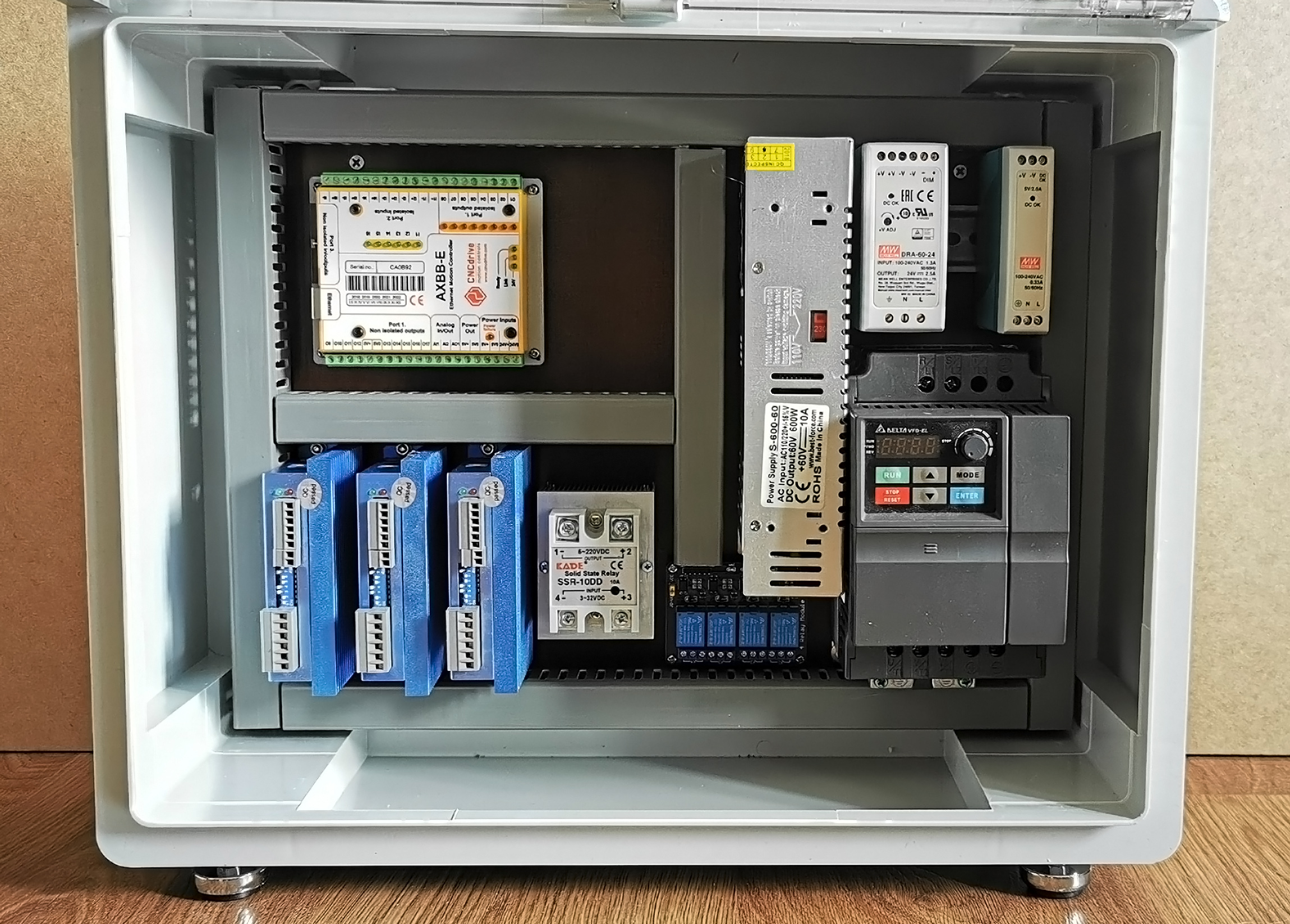

Прикупил коробочку и не спеша начал собирать.
C.jpg (4715 просмотров) <a class='original' href='./download/file.php?id=199103&mode=view' target=_blank>Загрузить оригинал (1.23 МБ)</a>
B.jpg (4715 просмотров) <a class='original' href='./download/file.php?id=199104&mode=view' target=_blank>Загрузить оригинал (1.46 МБ)</a>
A.jpg (4715 просмотров) <a class='original' href='./download/file.php?id=199105&mode=view' target=_blank>Загрузить оригинал (1.23 МБ)</a>
Ожидаю кнопки и выключатели с али. Все, что есть в наших магазинах стыдно устанавливать. А более менее подходящее в несколько раз дороже чем у китайцев. Подождем.
Попутно думаю о количестве вентиляторов. Хочу внизу пару нагнетающих 120мм вентиляторов поставить и в верху корпуса решетку на выдув. Плюс фильтры. И снова к китайцам.

Re: "Бобр2"
Сообщение Prav »
Лайкос за частотник от Delta
Re: "Бобр2"
Не тесновато ли получилось?
Сообщения: 2893
Re: "Бобр2"
xenon-alien писал(а): ↑ Не тесновато ли получилось?
Не думаю. Уже протестировал в таком плотном монтаже и без вентиляторов. Нагрева практически нет.

Re: "Бобр2"
shalek писал(а): ↑21 окт 2021, 18:12
Понятно.
Просто я стараюсь монтировать, как инструкция пишет. (Хотя бы ПЧ)
Я однажды с настройкой драйверов пролетел и рассеиванием тепла радиатора.
Настроил их зимой, а летом перегревались и отрубались по превышению температуре на чипе. (драйвера были мелкие, не такие как на фото)
Пришлось ток убавить.
Но парочку заготовок попортил.
