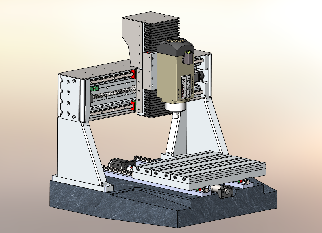

Описание станка, основные характеристики:Портальный с подвижным столом и станина из БЕТОНА!
Рабочее поле:;400x300x145
Обрабатываемые материалы:Мягкие (или типа того)
Чертежи, фото, видео станка:Смотрите по теме
Примеры изделий (фото): Наверное будут.
Вопросы:Пока нет. Но пожелания приветствуются. Безмен - обязательно.
Что пробовал:В принципе из алкоголя почти все. Самогон не приветствую.
Что получилось:Пока все как хотел.
Что не получилось:Стать долларовым миллионером
Ориентировочный бюджет:плюс минус тысячу долларов или по курсу белорусскими рублями!

Хорошее начинание. Бетон недорог, если уметь его готовить. Всякие пластификаторы есть в продаже. На крайняк, можно проконсультироваться у бетонщиков "как сделать максимально прочную смесь". Главное, чтоб после застывания, не потрескалась... Буду следить за темой. Интересно.
Re: Под кодовым именем "Бобр2"
Я могу ошибаться, но бетон не самый лучший выбор.
В роди бы то я ваш ролик смотрел, где вы бетонные кубики молотком лупите.
Я лично не проверял, как будет вести себя бетон при фрезеровке, но сомнения большие.
Он достаточно хрупкий в некоторых пропорциях.
Но если замесить верно, то может дать неплохие показатели. (но ждать придется не мало, пока бетон наберет свою прочность - 28 дней по учебнику)
Нужно узнать ту пропорцию, когда кувалдой фиг разобьешь. (и это без армирования)

xenon-alien писал(а):Нужно узнать ту пропорцию, когда кувалдой фиг разобьешь. (и это без армирования)
Кувалдой-то зачем? Гвозди на ней ровнять? Станина станка хобячего класса таких нагрузок не испытывает.

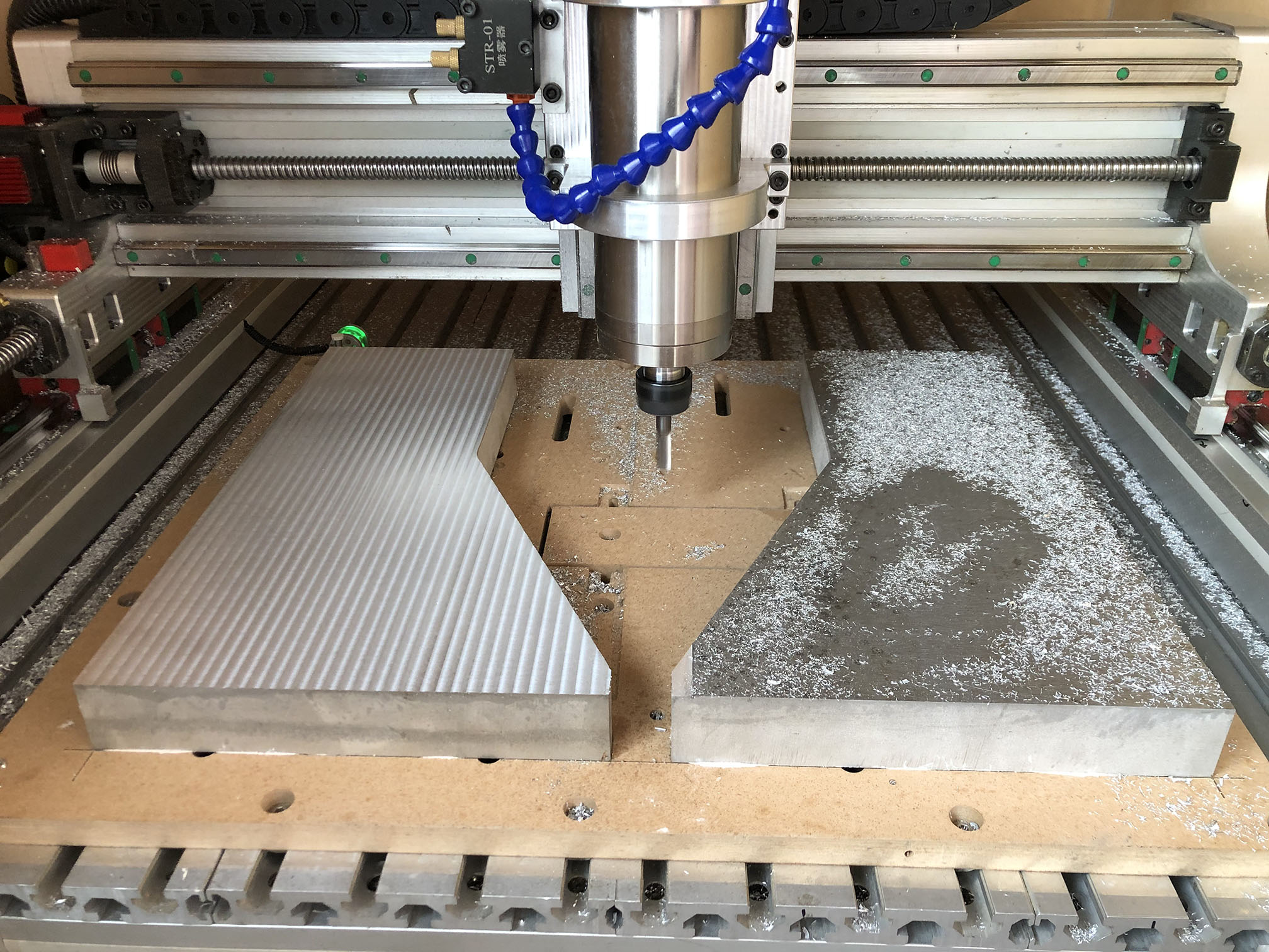

Вот немного попилил.
IMG_0149.jpg (87820 просмотров) <a class='original' href='./download/file.php?id=179886&mode=view' target=_blank>Загрузить оригинал (614.1 КБ)</a>
IMG_0167.jpg (87820 просмотров) <a class='original' href='./download/file.php?id=179887&mode=view' target=_blank>Загрузить оригинал (382.1 КБ)</a>

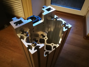

Изначально все оси планировал под двойную гайку ШВП. Так и осталась возможность. Упор убрать и можно ставить ее.
IMG_20190709_133123.jpg (87808 просмотров) <a class='original' href='./download/file.php?id=179888&mode=view' target=_blank>Загрузить оригинал (284.24 КБ)</a>

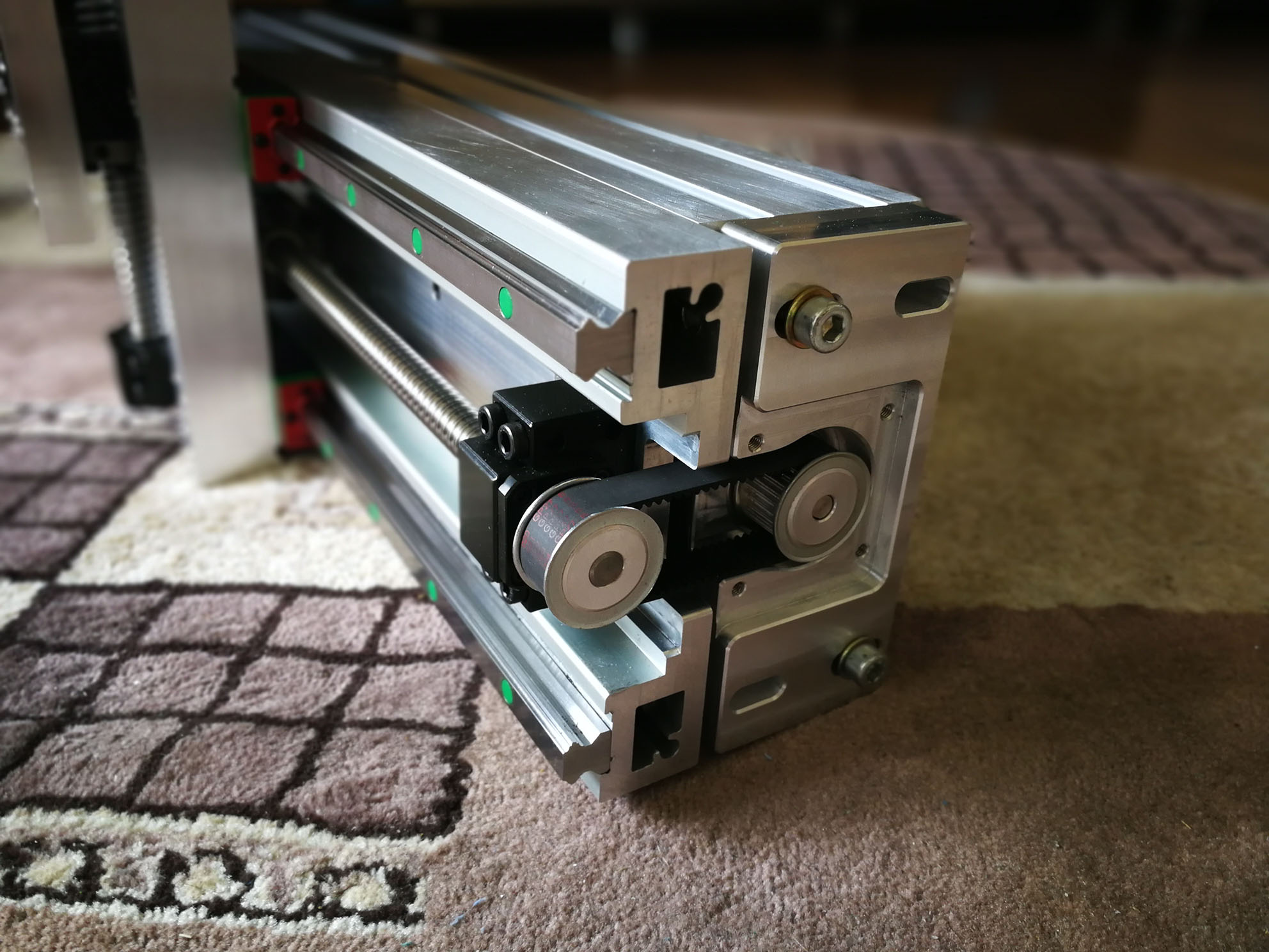

Немного о защите. Ленточная. Одно из "узких" мест.
IMG_0180.jpg (87808 просмотров) <a class='original' href='./download/file.php?id=179890&mode=view' target=_blank>Загрузить оригинал (355.63 КБ)</a>

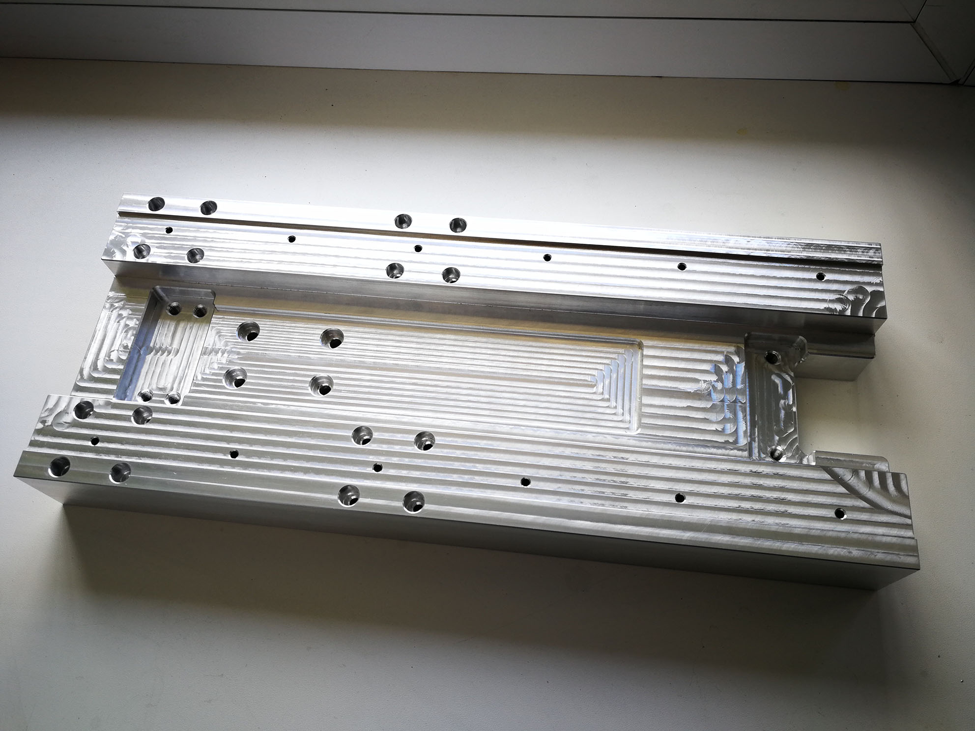

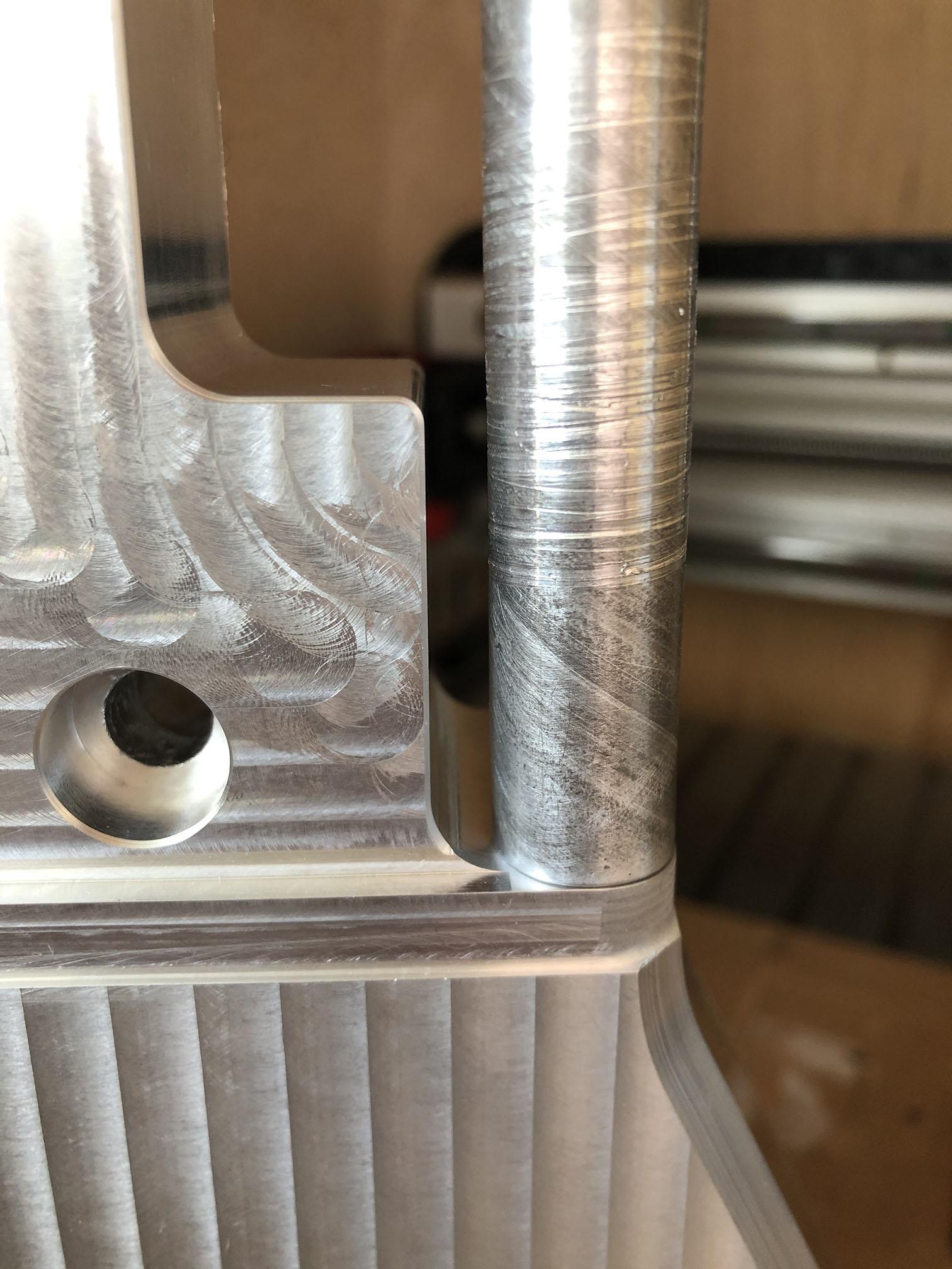

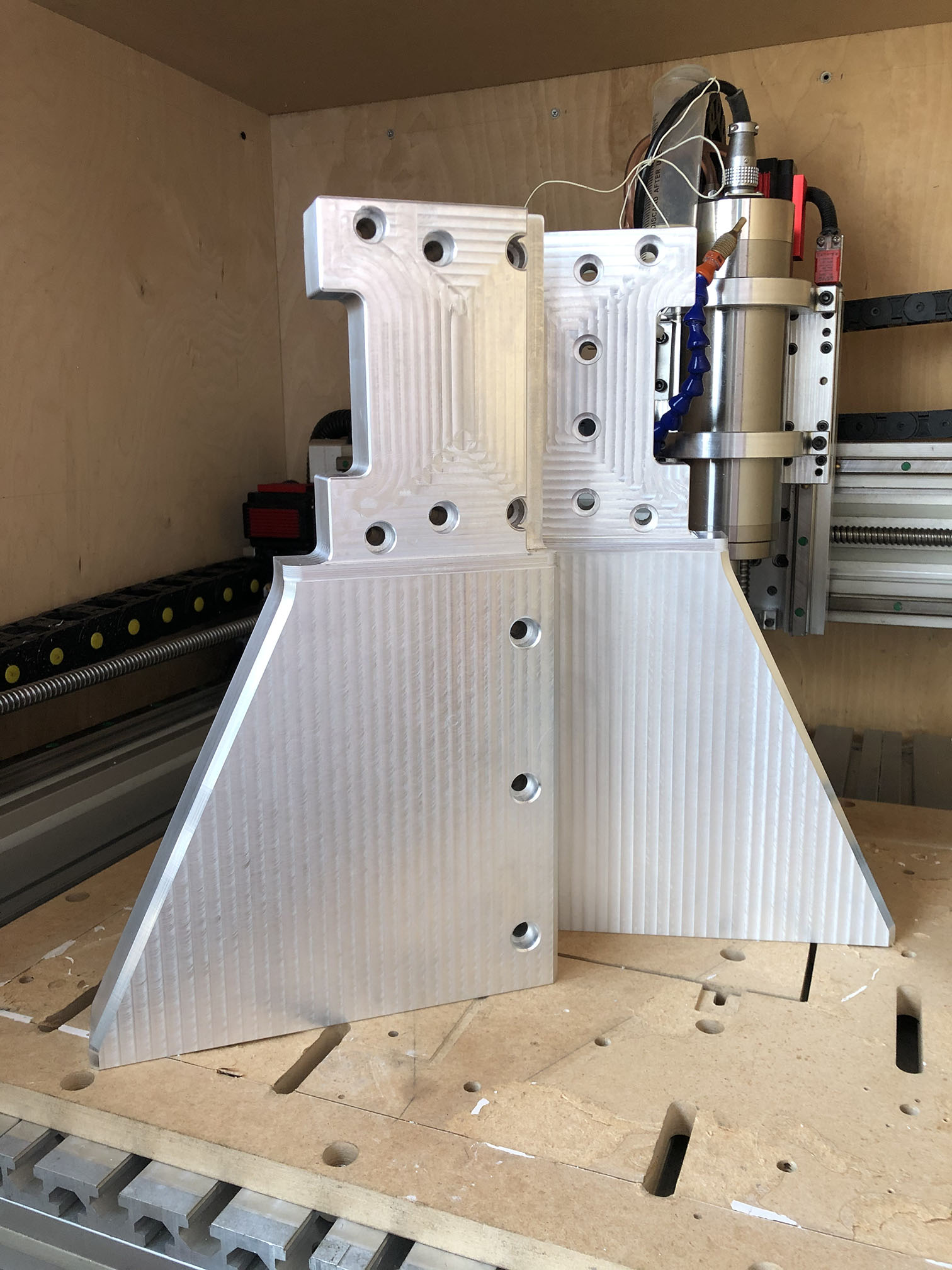

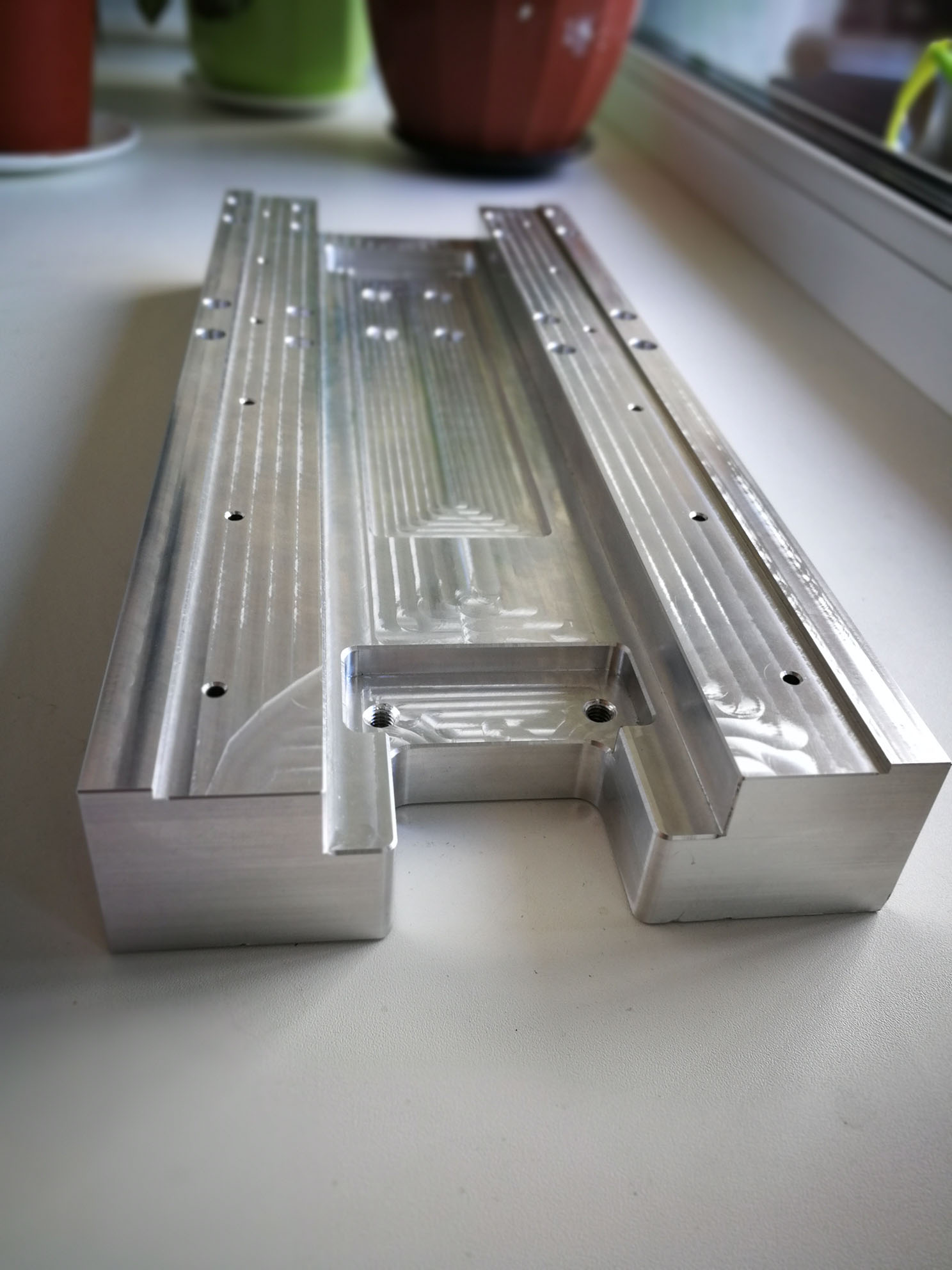

Плита оси Z:
IMG_20190317_151827.jpg (87807 просмотров) <a class='original' href='./download/file.php?id=179891&mode=view' target=_blank>Загрузить оригинал (342.34 КБ)</a>
IMG_20190317_151908.jpg (87807 просмотров) <a class='original' href='./download/file.php?id=179892&mode=view' target=_blank>Загрузить оригинал (263.6 КБ)</a>

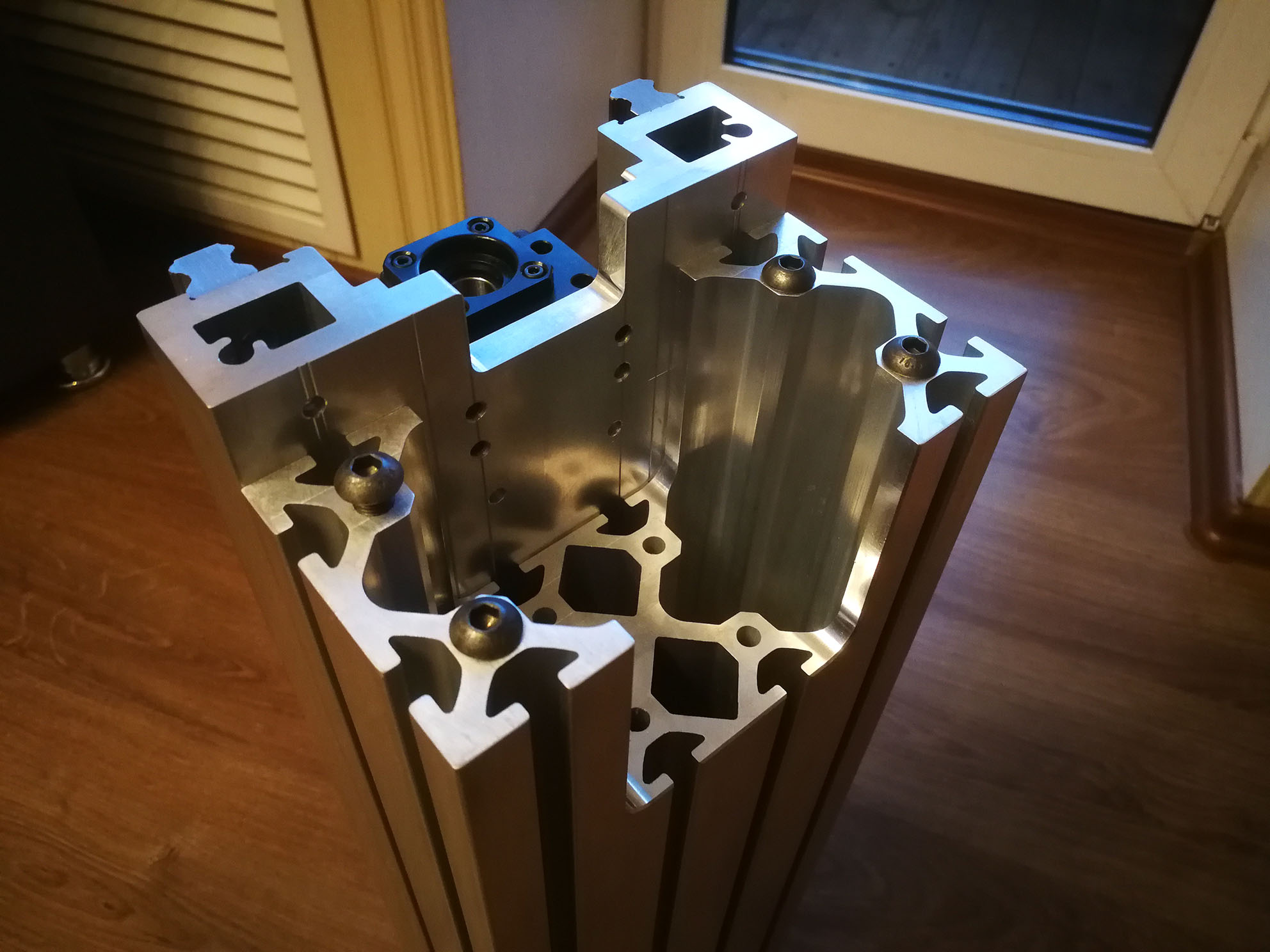

Сообщение Hugo »

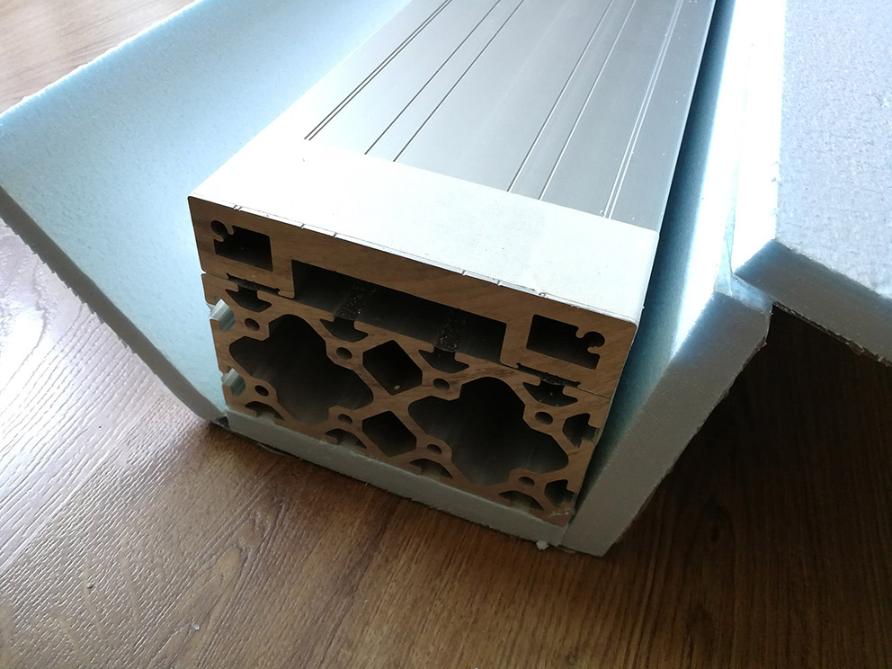

Какой профиль будет на балке? Алюминий или бетон?
Сообщения: 2893
Hugo писал(а):Какой профиль будет на балке? Алюминий или бетон?
Балка уже есть. Профиль 160x80 + профиль Ultrus сверху в скрутке. Хороший такой "бутерброд"
IMG_20181213_163332.jpg (87784 просмотра) <a class='original' href='./download/file.php?id=179893&mode=view' target=_blank>Загрузить оригинал (283.95 КБ)</a>
IMG_20190331_123530.jpg (87784 просмотра) <a class='original' href='./download/file.php?id=179894&mode=view' target=_blank>Загрузить оригинал (352.04 КБ)</a>

Хороший профиль с виду, где покупали? Хорошая скорость изготовления станка у вас, можно позавидовать:))

Ultrus и прислал оба.
IMG_20180809_135629.jpg (87773 просмотра) <a class='original' href='./download/file.php?id=179895&mode=view' target=_blank>Загрузить оригинал (188.94 КБ)</a>
А скорость изготовления прямо пропорционально финансовым поступлениям и обратно пропорциональна времени.
Закладывал проект в августе 2018г. Так что не скоро все делается. Хобби. Для удовольствия.

shalek писал(а):Кувалдой-то зачем? Гвозди на ней ровнять? Станина станка хобячего класса таких нагрузок не испытывает.
Зато вибраций хватает от фрезы. И если смесь будет не верна, то со временем просто рассыпется. Закладные отойдут от цементно-пещанной смеси.
Я лишь предполагаю. Но вам видней.
Сообщения: 2893
xenon-alien писал(а):Зато вибраций хватает от фрезы. И если смесь будет не верна, то со временем просто рассыпется. Закладные отойдут от цементно-пещанной смеси.
Спорный вопрос. Эти вибрации ничто по сравнению с вибрациями, возникаемыми при прохождении поезда по рельсам на бетонных изделиях. И ничего. Годами служит. Я думаю я в правильном направлении. Состав подобран не мной, а целым КБ. Но о нем чуть позже.

xenon-alien писал(а):Закладные отойдут от цементно-пещанной смеси.
Шпалы делают из бетона на железной дороге и не чего не отваливается

Hugo писал(а):Шпалы делают из бетона на железной дороге и не чего не отваливается
Совершенно верно! И даже тот металл, который из них "торчит" не отслаивается и не отходит от разниц температур.
Кстати, свои отливки я тоже на разницу температурного расширения испытывал. Ну или пробовал. Испытанием это не красиво называть.
shalek писал(а):Спорный вопрос. Эти вибрации ничто по сравнению с вибрациями, возникаемыми при прохождении поезда по рельсам на бетонных изделиях. И ничего. Годами служит. Я думаю я в правильном направлении. Состав подобран не мной, а целым КБ. Но о нем чуть позже.
https://youtu.be/ULTEh8eOiqs
То что на видео - никакой поезд не выдержит.
Для шпал идет расчет нагрузки с армированием и распределяется по всей рельсе. И они не предназначены для фрезерных вибраций от фрезы с высокой частотой.
Используются шпалы, как опоры принимающие на себя вес вагона через колеса и рельс. Нагрузка с малой частотой.
shalek писал(а):Совершенно верно! И даже тот металл, который из них "торчит" не отслаивается и не отходит от разниц температур.
Потому и называется Ж-Б так как температурные деформации почти идентичны (дошли к этому экспериментальным путем).
Я это всё писал только из-за того, что видел ваши "эксперименты" на видео.
Дальше - на свой страх и риск. Не накосячте с пропорциями.
