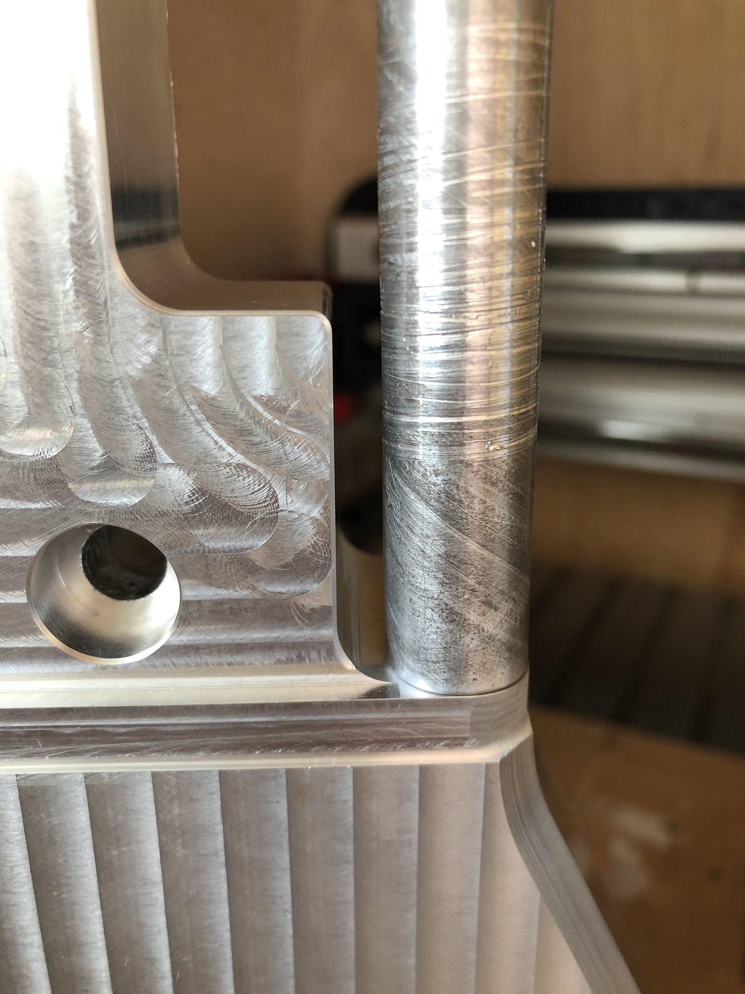

Вот немного попилил.
IMG_0149.jpg (87852 просмотра) <a class='original' href='./download/file.php?id=179886&mode=view' target=_blank>Загрузить оригинал (614.1 КБ)</a>
IMG_0167.jpg (87852 просмотра) <a class='original' href='./download/file.php?id=179887&mode=view' target=_blank>Загрузить оригинал (382.1 КБ)</a>

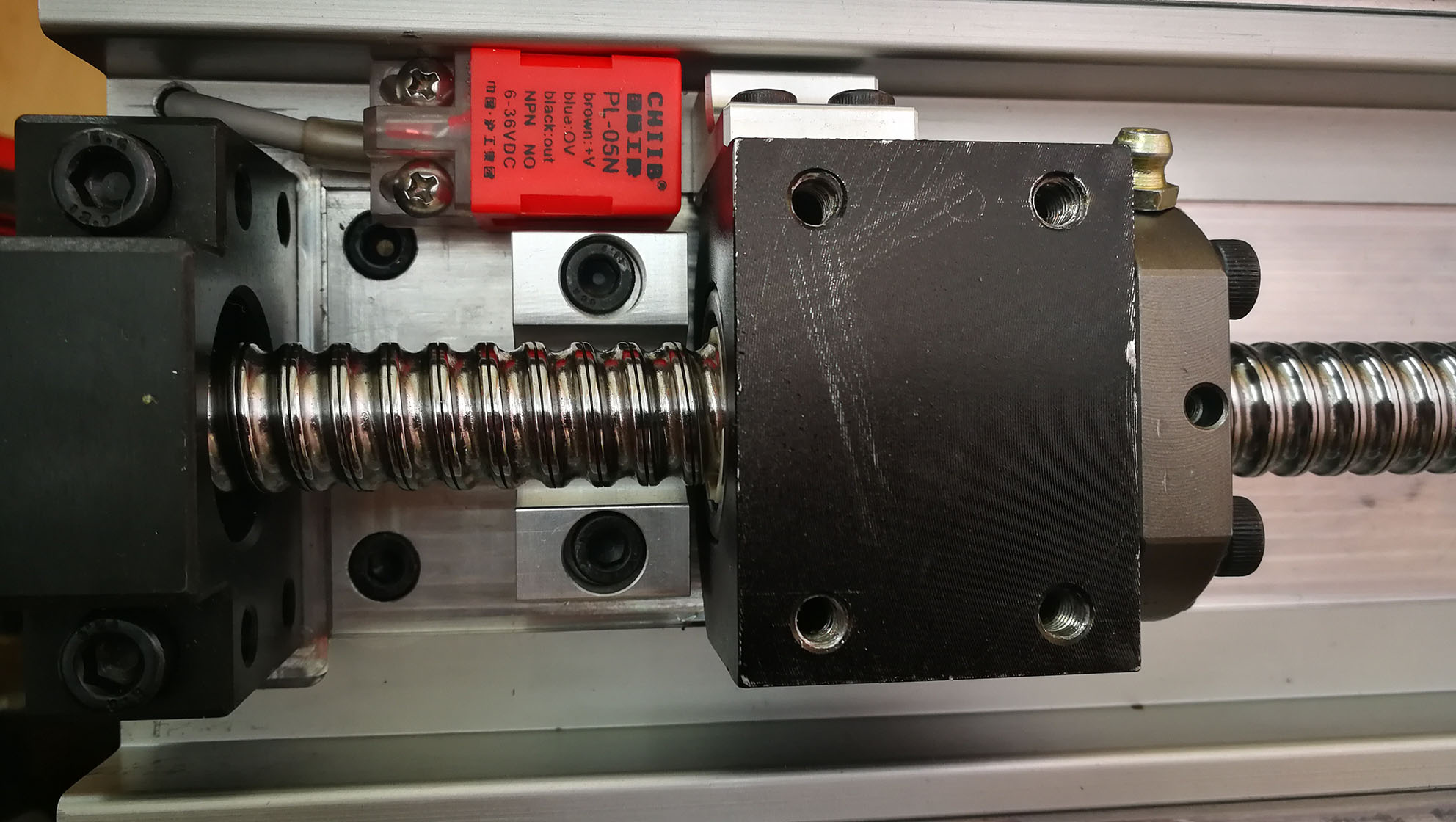

Сообщения: 2893
Re: Под кодовым именем "Бобр2"
Изначально все оси планировал под двойную гайку ШВП. Так и осталась возможность. Упор убрать и можно ставить ее.
IMG_20190709_133123.jpg (87840 просмотров) <a class='original' href='./download/file.php?id=179888&mode=view' target=_blank>Загрузить оригинал (284.24 КБ)</a>
Немного о защите. Ленточная. Одно из "узких" мест.
IMG_0180.jpg (87840 просмотров) <a class='original' href='./download/file.php?id=179890&mode=view' target=_blank>Загрузить оригинал (355.63 КБ)</a>
Плита оси Z:
IMG_20190317_151827.jpg (87839 просмотров) <a class='original' href='./download/file.php?id=179891&mode=view' target=_blank>Загрузить оригинал (342.34 КБ)</a>
IMG_20190317_151908.jpg (87839 просмотров) <a class='original' href='./download/file.php?id=179892&mode=view' target=_blank>Загрузить оригинал (263.6 КБ)</a>
