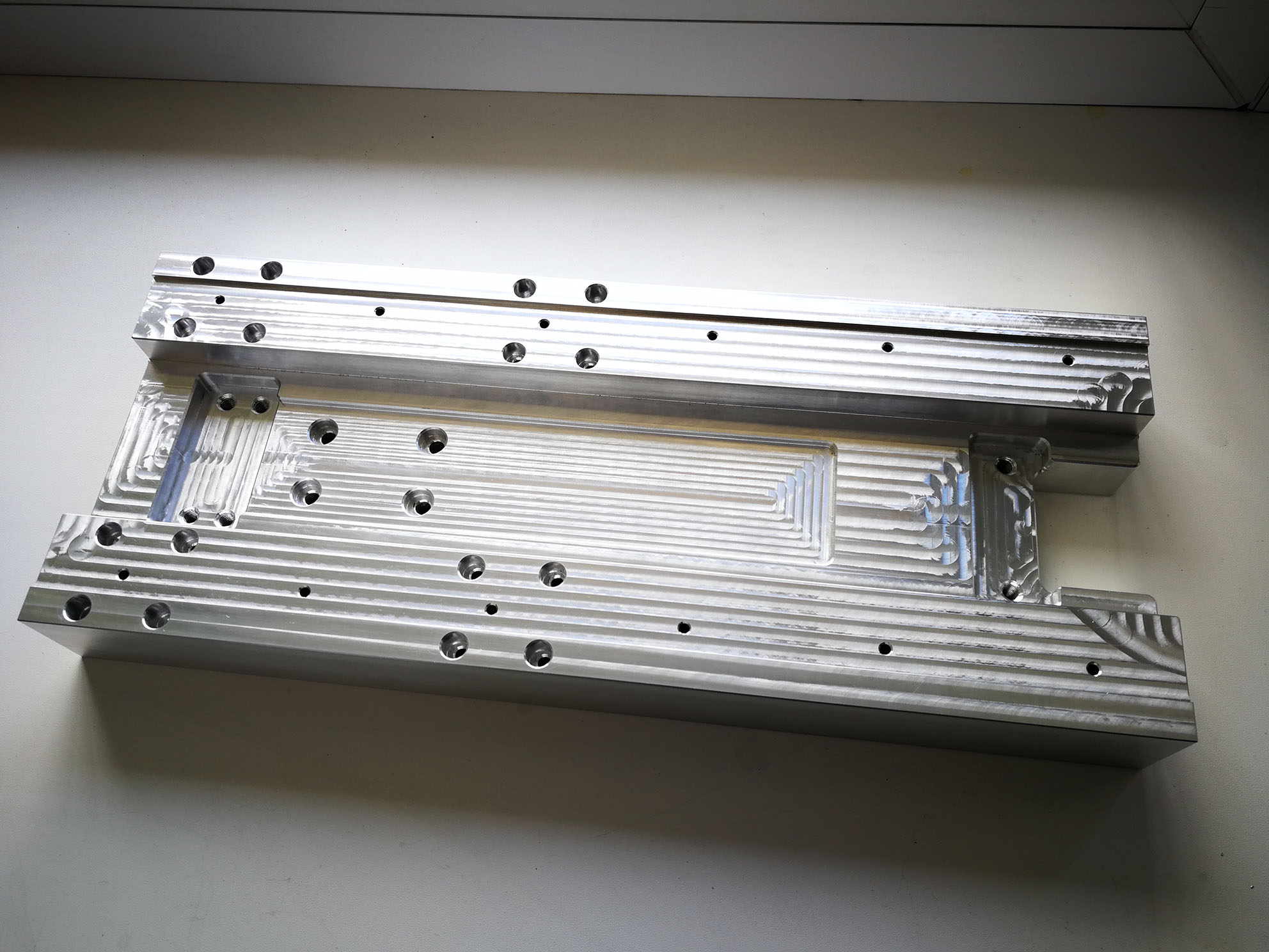

Плита оси Z:
IMG_20190317_151827.jpg (87842 просмотра) <a class='original' href='./download/file.php?id=179891&mode=view' target=_blank>Загрузить оригинал (342.34 КБ)</a>
IMG_20190317_151908.jpg (87842 просмотра) <a class='original' href='./download/file.php?id=179892&mode=view' target=_blank>Загрузить оригинал (263.6 КБ)</a>
