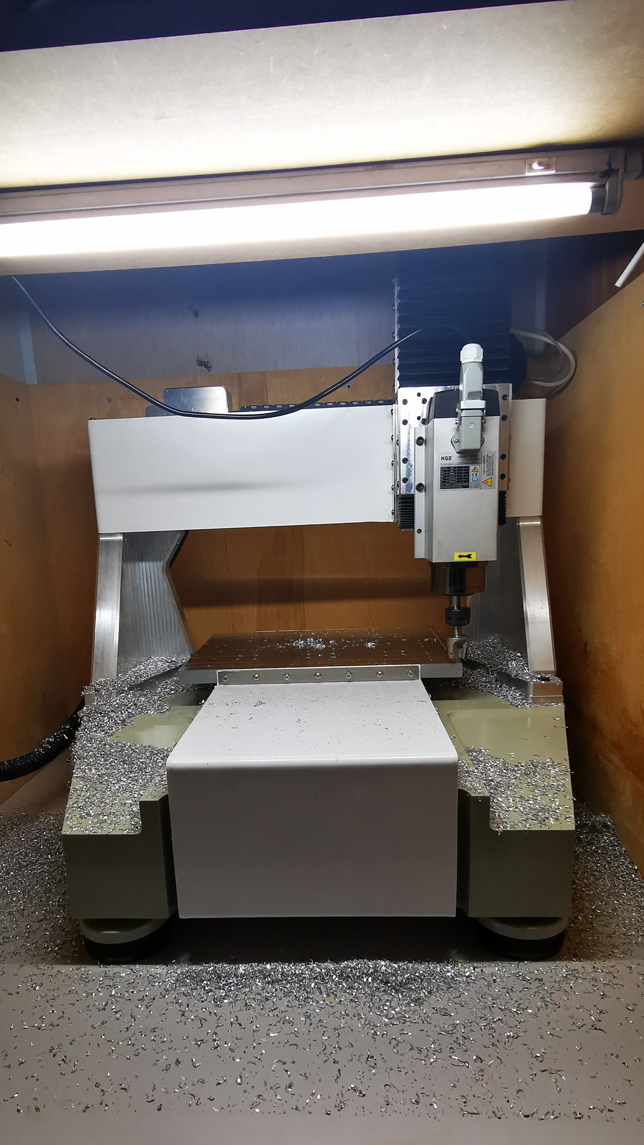

Сегодня попробовал стол пыльнуть. Лист 25мм немного (около 2 десяток) яма была в одном месте.
https://www.youtube.com/watch?v=Ro191PN5pdM
IMG_20210928_191204_edit_314505281119718.jpg (4941 просмотр) <a class='original' href='./download/file.php?id=198500&mode=view' target=_blank>Загрузить оригинал (2.17 МБ)</a>
IMG_20210928_175723_edit_315657321173709.jpg (4945 просмотров) <a class='original' href='./download/file.php?id=198499&mode=view' target=_blank>Загрузить оригинал (2.51 МБ)</a>
