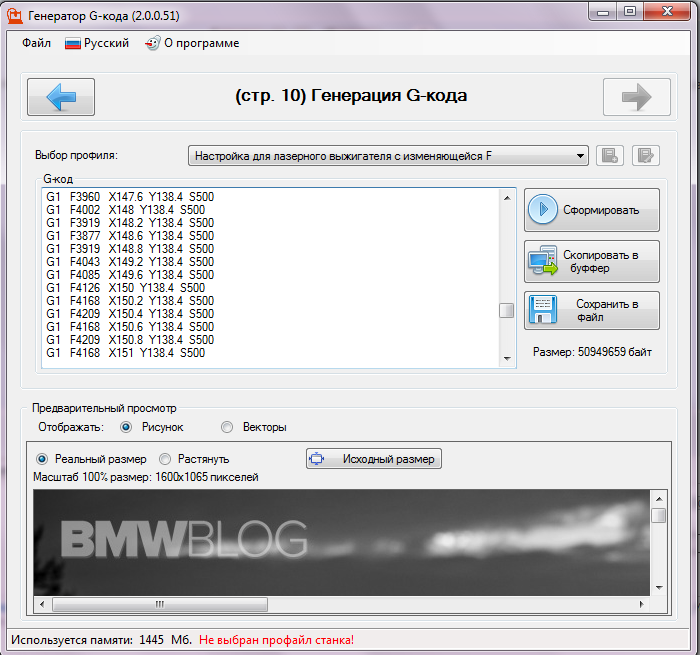

Сообщение Mecal305 »

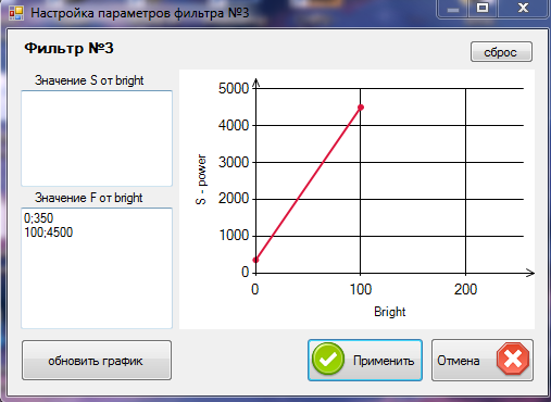

вот к примеру я выставлял такой параметр хотел создать зависимость скорости от тона но я думаю что это не правильно

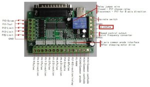

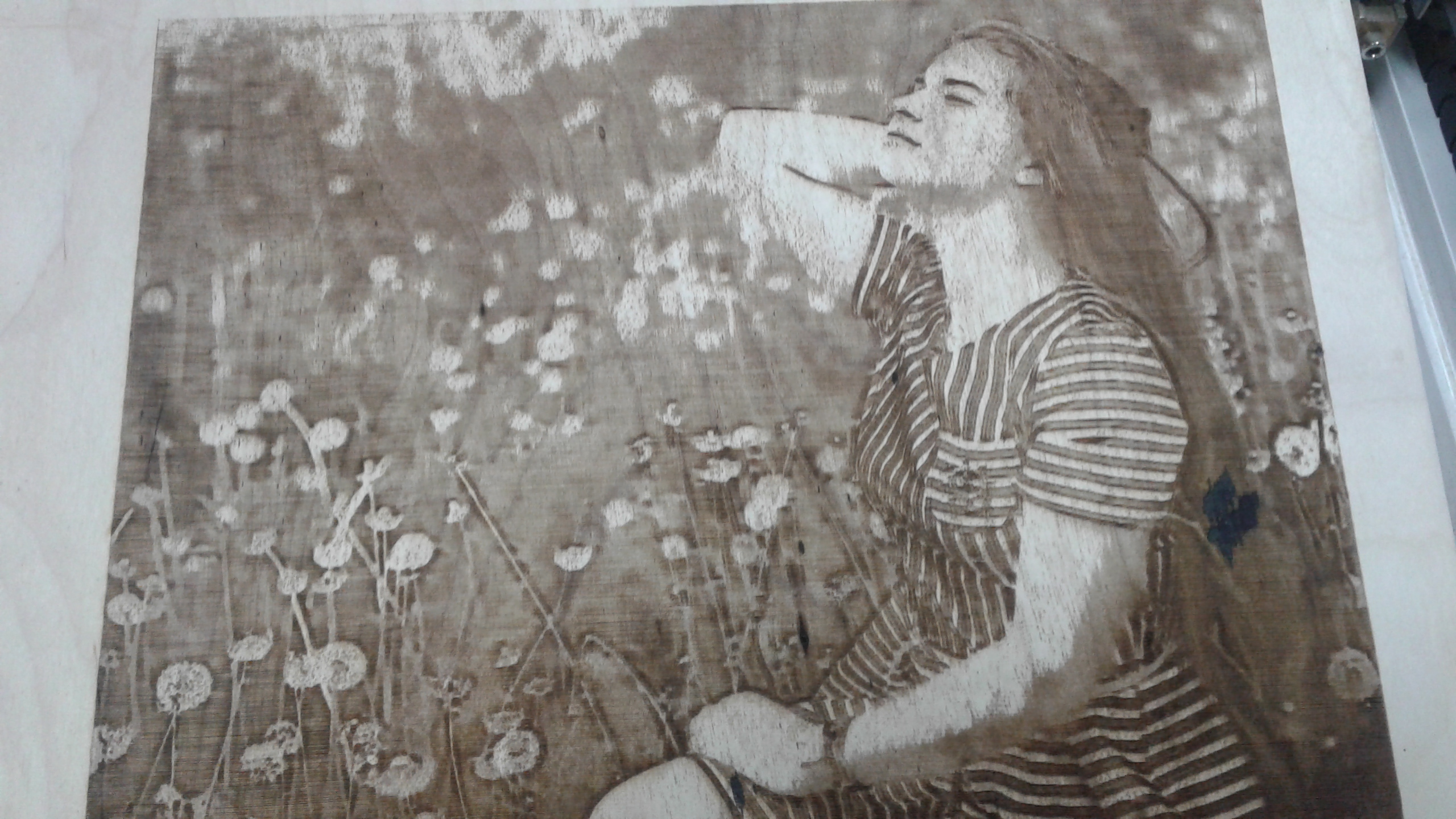

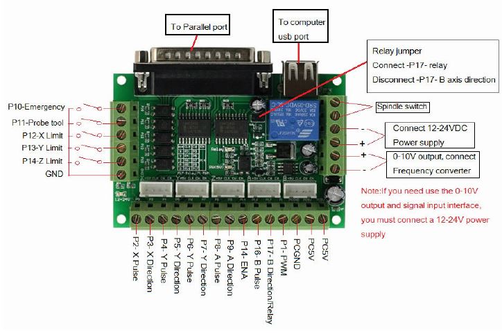

в данный момент у меня вход (+) TTL подключен к контакту Dir оси Z Pin7 а вход (-) подключен к минусу GRD при Z-1 лазер включен при Z+1 лазер выключен, так я пробывал выжигать точками. А полутонами я включаю лазер и изменением скорости движения по оси Х добиваюсь нейкого подобия полутонов (которые меня не удовлетворяют остаются различные полосы и недочеты). :wik: может вы подскажете нечто иное для более качественного выжигания

Не совсем правильная фотка контроллера: ось Y два раза, а оси Z вообще нет. Вот нормальная.
Контроллер.JPG (3606 просмотров) <a class='original' href='./download/file.php?id=115048&mode=view' target=_blank>Загрузить оригинал (148.79 КБ)</a>

CactusMan писал(а):Не совсем правильная фотка контроллера: ось Y два раза, а оси Z вообще нет. Вот нормальная.
да все верно спасибо за обнаружения ошибки я как-то это упустил из вида просто скачал с интернета
Mecal305 писал(а):А полутонами я включаю лазер и изменением скорости движения по оси Х добиваюсь нейкого подобия полутонов (которые меня не удовлетворяют остаются различные полосы и недочеты)
А можешь фото показать как получается?
По собственному опыту, могу сказать что нормально на моем станке получается выжигание только точками.
А попытка играться полутонами для получения желаемого результата, оказывается крайне трудоемкой, т.к. очень много зависимостей от используемого материала, его влажности, и прочего.....
И тут я вообще ничего не могу посоветовать, как добиться нормального результата, с минимум затрат.

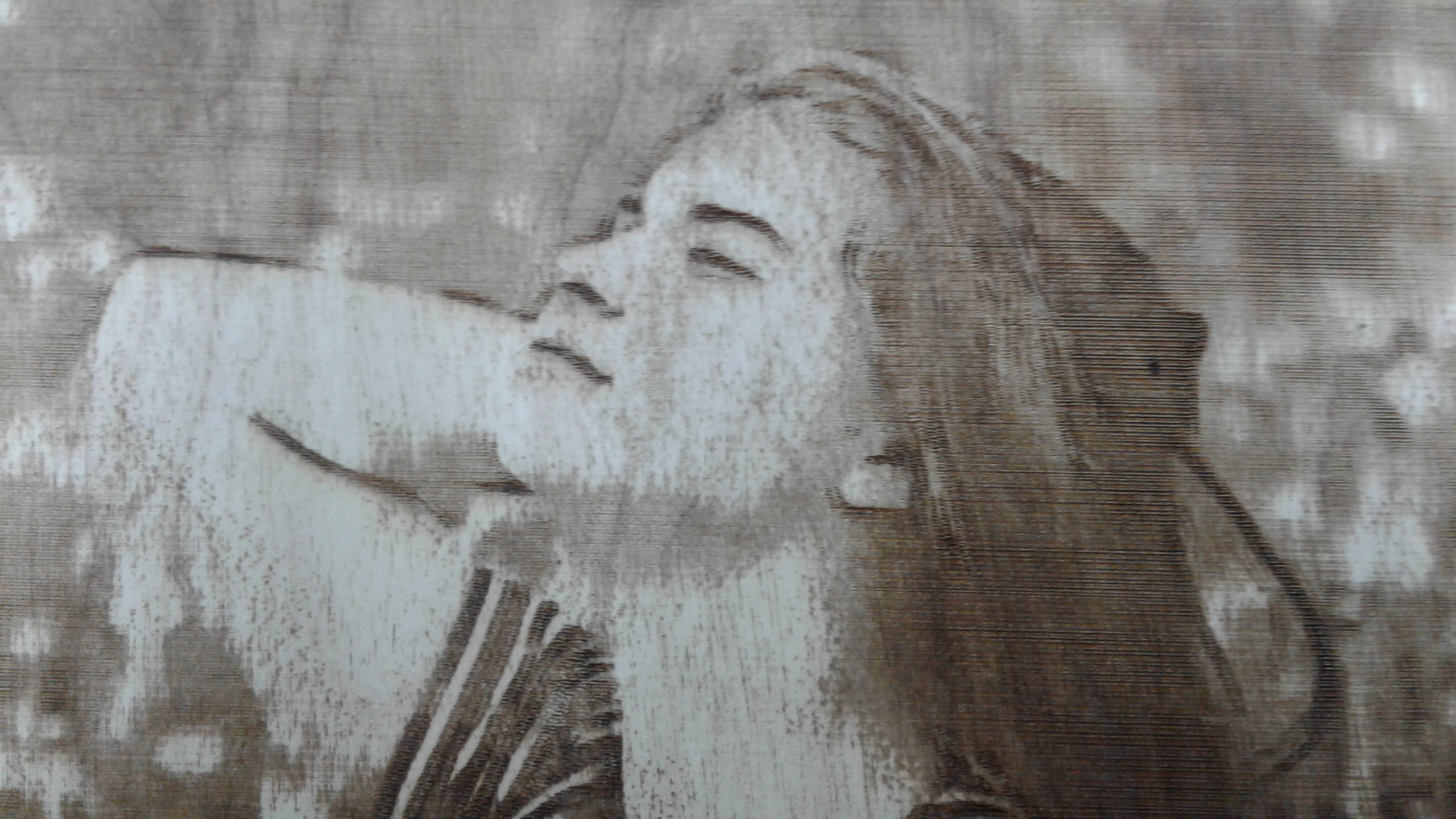

первое фото у которого качество хорошее а второе и третье фото у его видны полосы от движения лазера и на лице токи которых нет на фото оригинале
нормальное (3512 просмотров) <a class='original' href='./download/file.php?id=115251&mode=view' target=_blank>Загрузить оригинал (1.26 МБ)</a>
нормальное
с полосами (3512 просмотров) <a class='original' href='./download/file.php?id=115252&mode=view' target=_blank>Загрузить оригинал (1.26 МБ)</a>
с полосами
20170702_223902.jpg (3512 просмотров) <a class='original' href='./download/file.php?id=115253&mode=view' target=_blank>Загрузить оригинал (1.26 МБ)</a>
Я вот что думаю, лазер когда выжигает оставляет в центре более темный след, а по краям более светлый, и возможно полосы получаются в следствие большого растояния между линиями прохода лазера?
Достал немного фанеры, попробую на этой неделе тоже повыжигать используя различные режимы, посмотрю что получится.

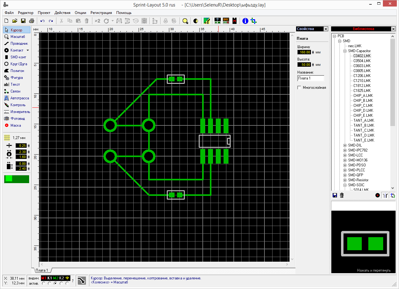

Сергей здравствуй, Вы можете добавить генерацию G-кода из Sprint-Layout HPGL (.plt)???
учиться чему то новому всегда сложно , особенно когда в этом не понимаешь.
lenivets писал(а):Сергей здравствуй, Вы можете добавить генерацию G-кода из Sprint-Layout HPGL (.plt)???
Да конечно, в 3-й версии будет поддержка спринта :-)
CactusMan
Сообщения: 50
Зарегистрирован: 04 мар 2015, 21:27
Репутация: 12
Настоящее имя: Павел Попов
Откуда: Тула
Сообщение CactusMan »
За что отдельное спасибо!
lenivets
Сообщения: 141
Зарегистрирован: 15 окт 2016, 11:20
Репутация: 7
Настоящее имя: Виталий
Откуда: Тульская область Венёв
Сообщение lenivets »
:beer_blow: :beer_blow: :beer_blow:

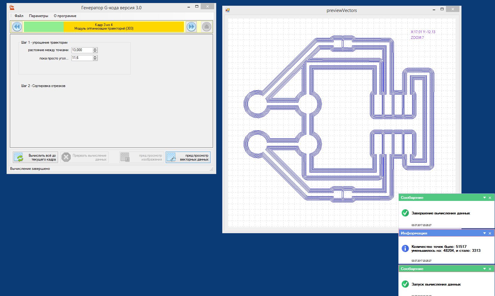

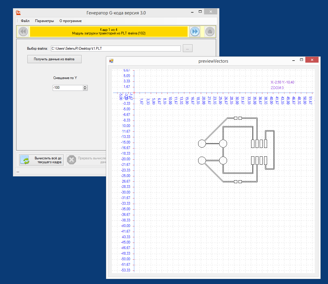

Парсер HPGL пришлось с нуля переписать, т.к. формат файла от Corel Draw, совсем по другому был устроен....
В итоге имея схему:
2017-07-03_232213.jpg (3448 просмотров) <a class='original' href='./download/file.php?id=115319&mode=view' target=_blank>Загрузить оригинал (475.53 КБ)</a>
Можно получить контуры:
2017-07-03_232254.jpg (3448 просмотров) <a class='original' href='./download/file.php?id=115320&mode=view' target=_blank>Загрузить оригинал (471.81 КБ)</a>

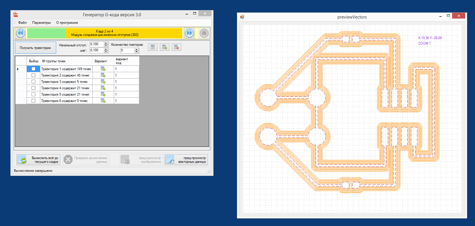

Получить траекторию, с направлением внутрь или наружу:
2017-07-03_232418.jpg (3448 просмотров) <a class='original' href='./download/file.php?id=115321&mode=view' target=_blank>Загрузить оригинал (726.86 КБ)</a>
Выполнить оптимизацию, при которой остается вменяемая траектория, но с меньшим количеством точек:
2017-07-03_232540.jpg (3448 просмотров) <a class='original' href='./download/file.php?id=115322&mode=view' target=_blank>Загрузить оригинал (684.06 КБ)</a>

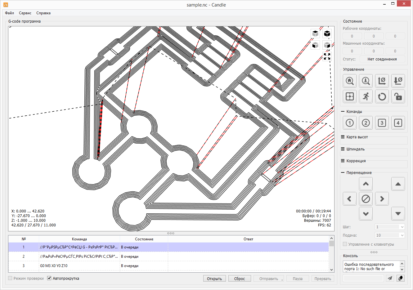

Сгенерировать G-код, и отрыть в Candle или другом сендере:
2017-07-03_232708.jpg (3448 просмотров) <a class='original' href='./download/file.php?id=115323&mode=view' target=_blank>Загрузить оригинал (615.35 КБ)</a>
Так-что платы из спринта теперь можно будет делать :-)
