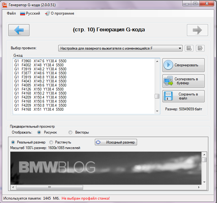

вот к примеру я выставлял такой параметр хотел создать зависимость скорости от тона но я думаю что это не правильно

в данный момент у меня вход (+) TTL подключен к контакту Dir оси Z Pin7 а вход (-) подключен к минусу GRD при Z-1 лазер включен при Z+1 лазер выключен, так я пробывал выжигать точками. А полутонами я включаю лазер и изменением скорости движения по оси Х добиваюсь нейкого подобия полутонов (которые меня не удовлетворяют остаются различные полосы и недочеты). :wik: может вы подскажете нечто иное для более качественного выжигания

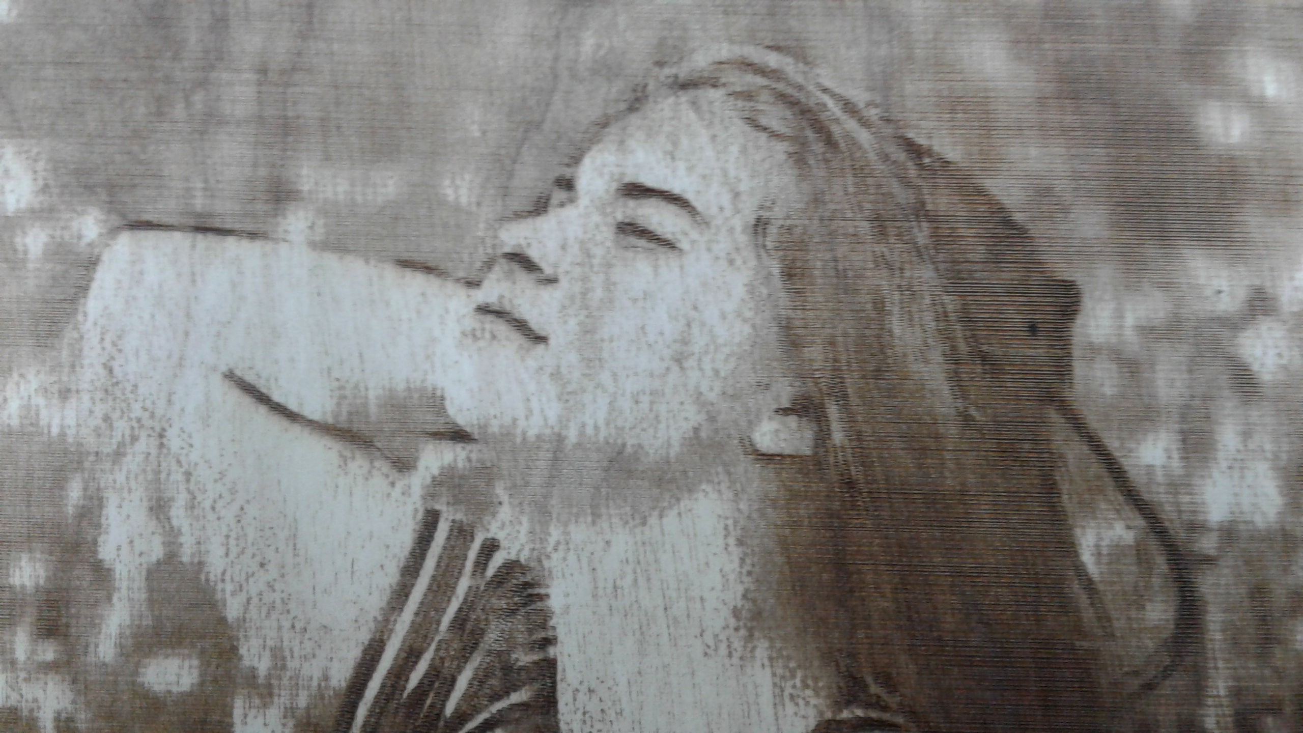

первое фото у которого качество хорошее а второе и третье фото у его видны полосы от движения лазера и на лице токи которых нет на фото оригинале
нормальное (3878 просмотров) <a class='original' href='./download/file.php?id=115251&mode=view' target=_blank>Загрузить оригинал (1.26 МБ)</a>
нормальное
с полосами (3878 просмотров) <a class='original' href='./download/file.php?id=115252&mode=view' target=_blank>Загрузить оригинал (1.26 МБ)</a>
с полосами
20170702_223902.jpg (3878 просмотров) <a class='original' href='./download/file.php?id=115253&mode=view' target=_blank>Загрузить оригинал (1.26 МБ)</a>
Я вот что думаю, лазер когда выжигает оставляет в центре более темный след, а по краям более светлый, и возможно полосы получаются в следствие большого растояния между линиями прохода лазера?
Достал немного фанеры, попробую на этой неделе тоже повыжигать используя различные режимы, посмотрю что получится.
