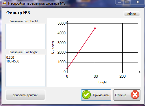

вот к примеру я выставлял такой параметр хотел создать зависимость скорости от тона но я думаю что это не правильно

короче мне стыдно признаться но я глуп для вашей программы. Выложите пожалуйста пример кода небольшого рисунка в полутонах двумя способами выжигания а я вам дам любую инфи по моему станку которая для этого необходима
Снимок2.PNG (3895 просмотров) <a class='original' href='./download/file.php?id=114968&mode=view' target=_blank>Загрузить оригинал (131.63 КБ)</a>
Mecal305 - Опиши поподробнее как у тебя посредством оси Z-регулируется мощность лазера, что-бы мне понять как правильно придумать стратегию получения G-кода.

в данный момент у меня вход (+) TTL подключен к контакту Dir оси Z Pin7 а вход (-) подключен к минусу GRD при Z-1 лазер включен при Z+1 лазер выключен, так я пробывал выжигать точками. А полутонами я включаю лазер и изменением скорости движения по оси Х добиваюсь нейкого подобия полутонов (которые меня не удовлетворяют остаются различные полосы и недочеты). :wik: может вы подскажете нечто иное для более качественного выжигания
