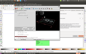

Re: Gcodetools - plug-in Inkscape для экспорта в Gcode
Сообщение sandman »
и вот результат: только контур, а контур я очень хорошо могу и в blender'e сделать...
Мне было интересно площадки обрабатывать, но это почемуто не получается :oops:
Area width это "толщина" площадки.
Плагин не создает контуры, а использует объекты Inkscape, как раз ту самую динамическую втяжку. Поэтому нужно примерно прикинуть какова самая толстая часть контура, и сделать area width равным примерно половине. После выполнения Area должны появиться новые контуры внутри исходного. После этого нужно проверить, что внешний контур не повторяется несколько раз (такое бывает) и проверить контур на ошибки. (Можно, например, назначить толщину обводки равной толщине фрезы, и установить скругленные края и углы.)
И после этого делаем Path-to-Gcode.

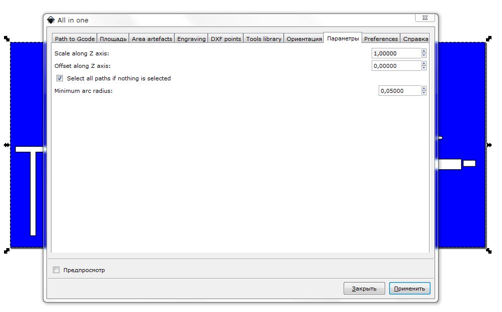

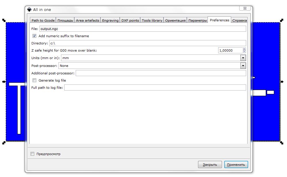

Еще ошибку обнаружил или плохо искал.
В настройках плагина не нашел диаметр инструмента. Как написано в уроке (про логотип) данные настройки находятся на вкладке "Параметры", но их там нет. Привожу два скрина с двух вкладок.
Теперь диаметр задается через библиотеку инструментов. В инструменте есть параметр диаметр.
