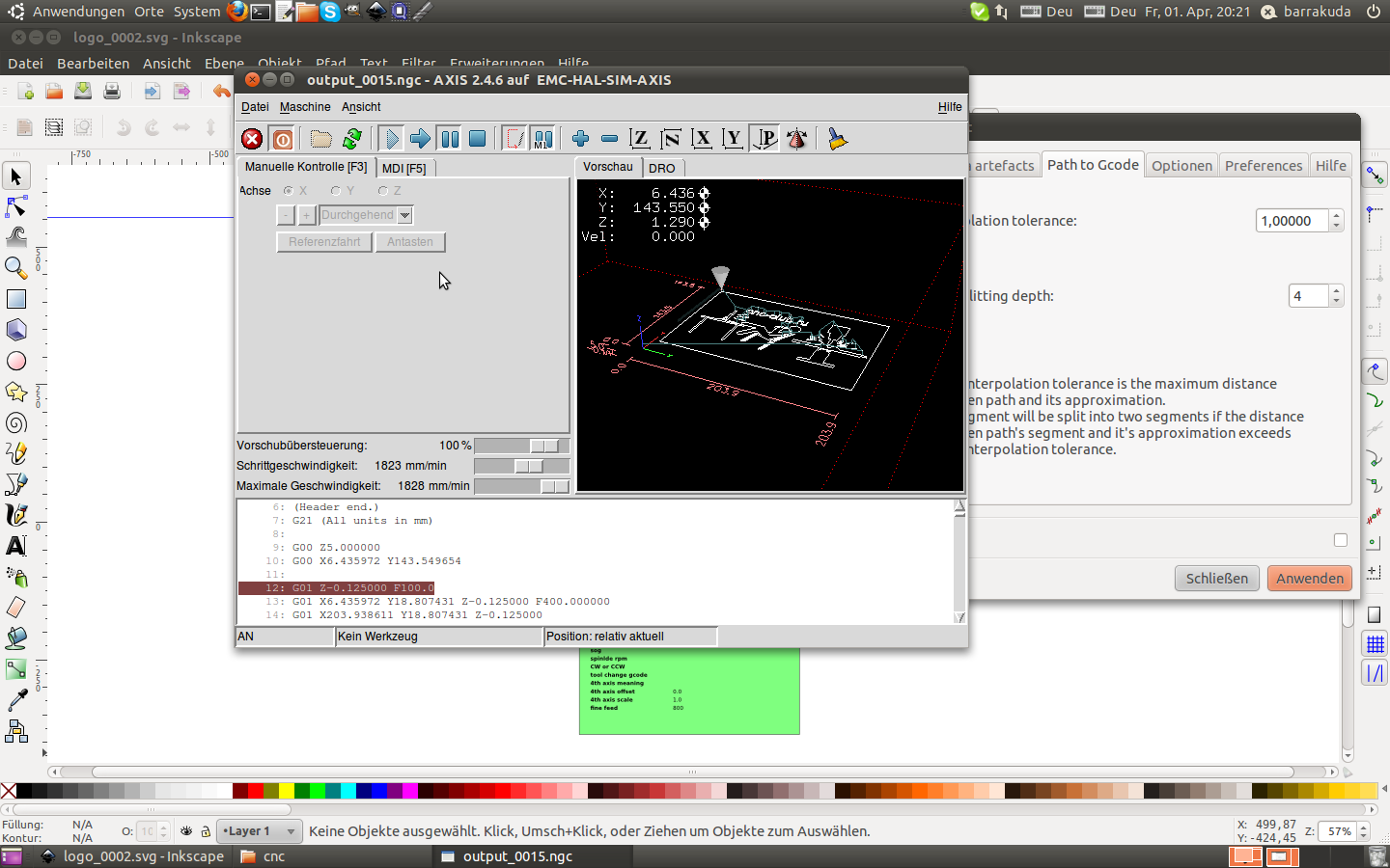

Re: Gcodetools - plug-in Inkscape для экспорта в Gcode
Сообщение sandman »
и вот результат: только контур, а контур я очень хорошо могу и в blender'e сделать...
Мне было интересно площадки обрабатывать, но это почемуто не получается :oops:
Area width это "толщина" площадки.
Плагин не создает контуры, а использует объекты Inkscape, как раз ту самую динамическую втяжку. Поэтому нужно примерно прикинуть какова самая толстая часть контура, и сделать area width равным примерно половине. После выполнения Area должны появиться новые контуры внутри исходного. После этого нужно проверить, что внешний контур не повторяется несколько раз (такое бывает) и проверить контур на ошибки. (Можно, например, назначить толщину обводки равной толщине фрезы, и установить скругленные края и углы.)
И после этого делаем Path-to-Gcode.
Сообщение sandman »
Ясно, попробовал так, вроде чтото выдало.
Но- некоторые пути фреза проходит несколько раз подряд, и есть ещё много непонятного.
Буду разбиратся, спасибо за помощь. :)
В версии dev, есть функция Fill area, она заполняет площадь контура либо спиралью, либо змейкой. Работает вроде без глюков. Единственное, что пока не сделано - это объединение получившихся контуров в один. Но это не страшно - просто увеличится количество подъемов и опусканий инструмента.
Очень советую попробовать.
