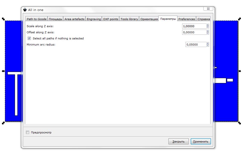

Еще ошибку обнаружил или плохо искал.
В настройках плагина не нашел диаметр инструмента. Как написано в уроке (про логотип) данные настройки находятся на вкладке "Параметры", но их там нет. Привожу два скрина с двух вкладок.
Inkscape 0.48 (Win32), GCodeTools 1.6.01

Re: Gcodetools - plug-in Inkscape для экспорта в Gcode
Теперь диаметр задается через библиотеку инструментов. В инструменте есть параметр диаметр.
