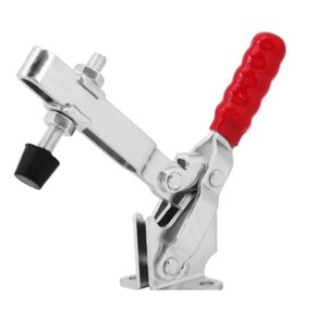

По мне так жертвенник и плюс 4 самореза самый примитивный и лёгкий вариант установки деревянной заготовки.
Но если ставить на поток то я бы смотрел в сторону вот таких зажимов, с двух сторон упоры и с других двух сторон зажимы, есть разные варианты, боковые и пр.
Но это чисто моё мнение без практики и опыта.
зажим.jpg (2950 просмотров) <a class='original' href='./download/file.php?id=191926&mode=view' target=_blank>Загрузить оригинал (27.48 КБ)</a>

ужасные прижимы, место съедают уйму

sima8520 писал(а): ↑ эти прижимы не для древесины
Сделать их длиннее и рабочий торец рифлёный и пошире и всё будет отлично.

Сделать эксцентриковые зажимы. И быстро и можно контролировать усилие (относительно) и места занимает не так много.
Re: Портальный фрезер 250х190х70 по алюминию
эксцентриковый имеет ось крепления. чем мощнее тем лучше.

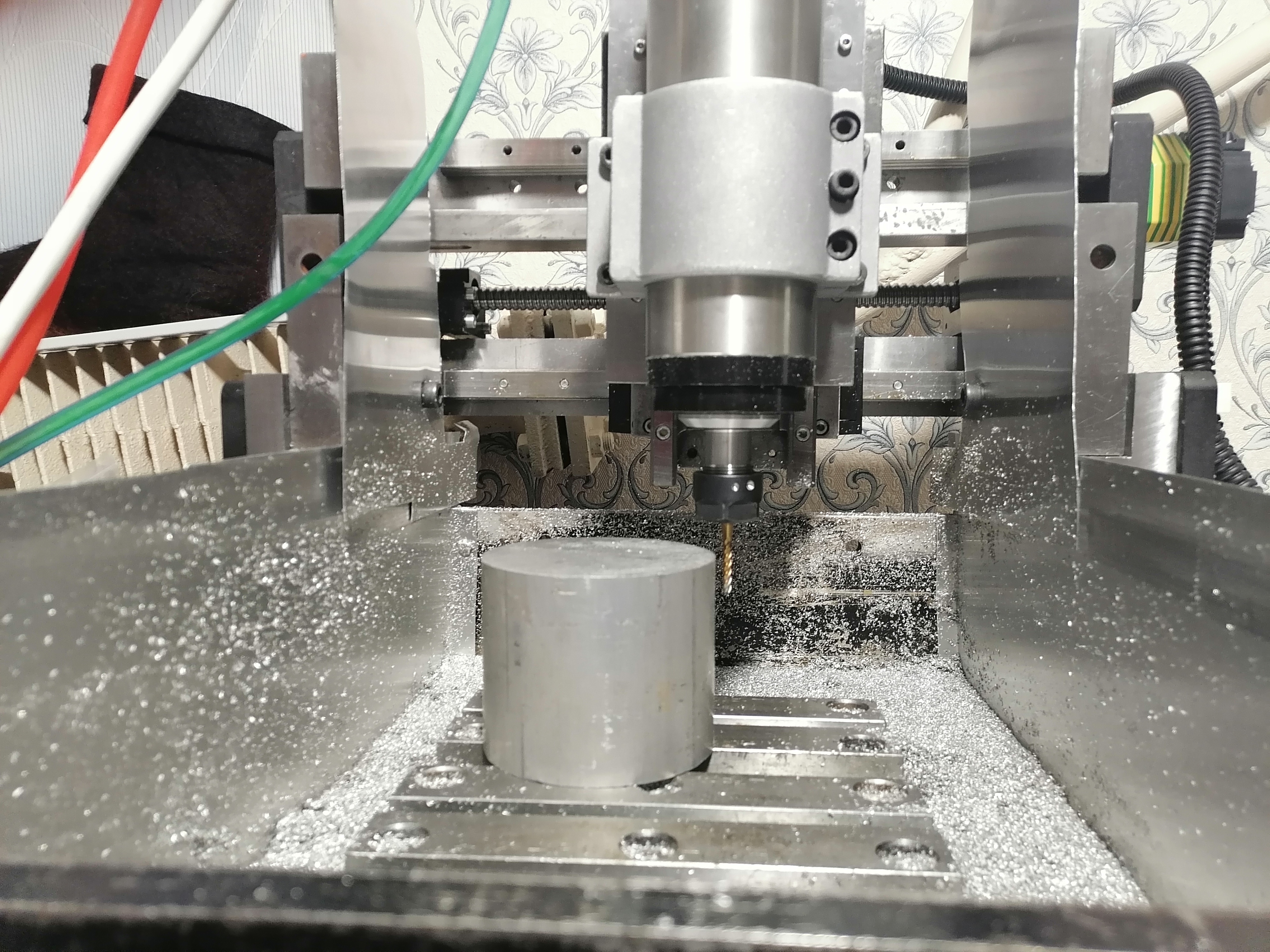

Всем привет

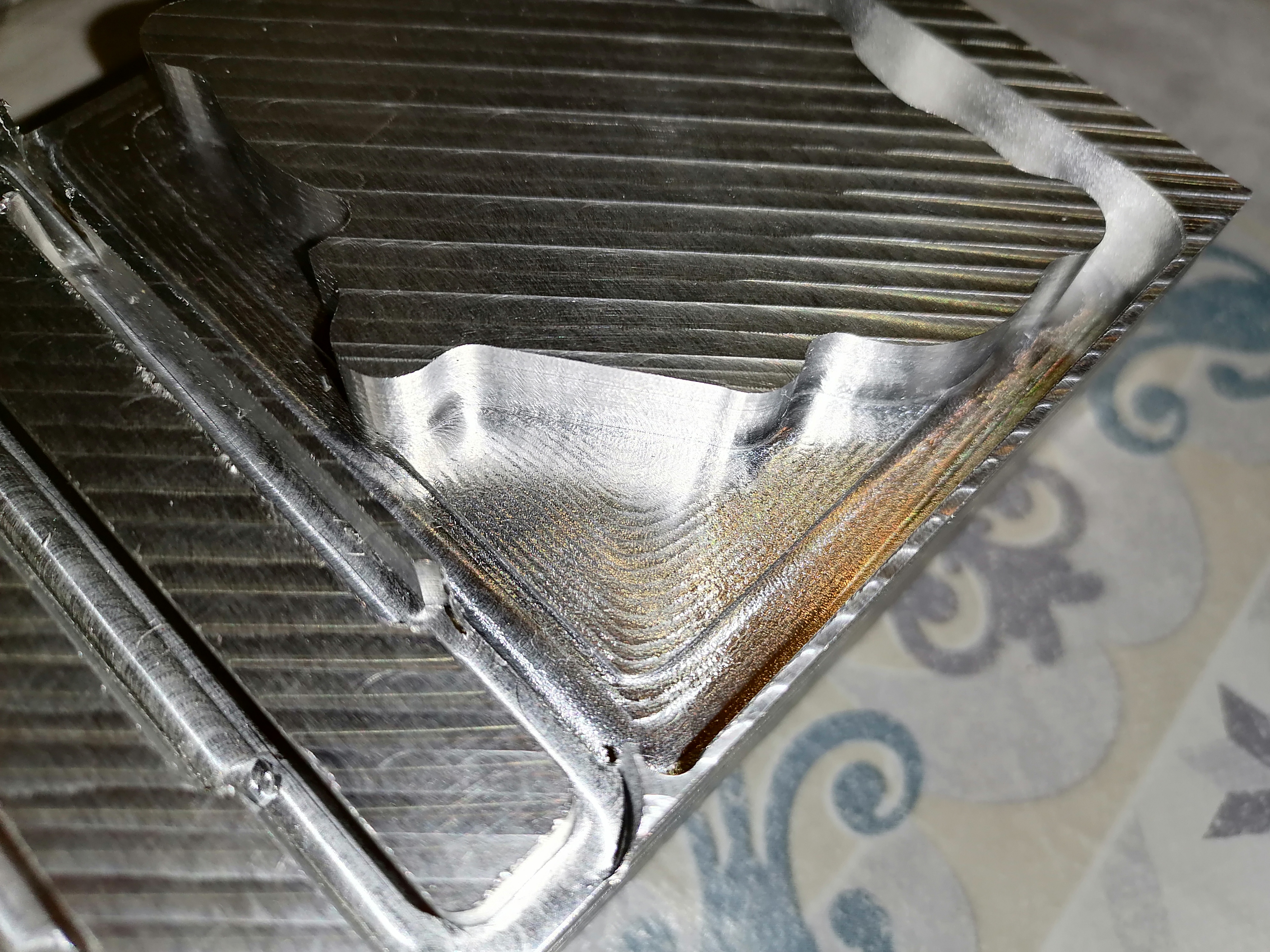

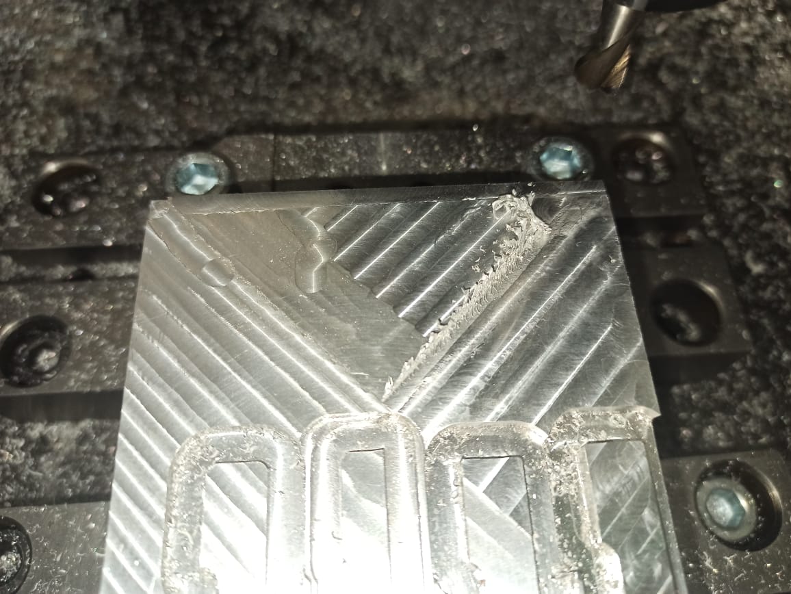

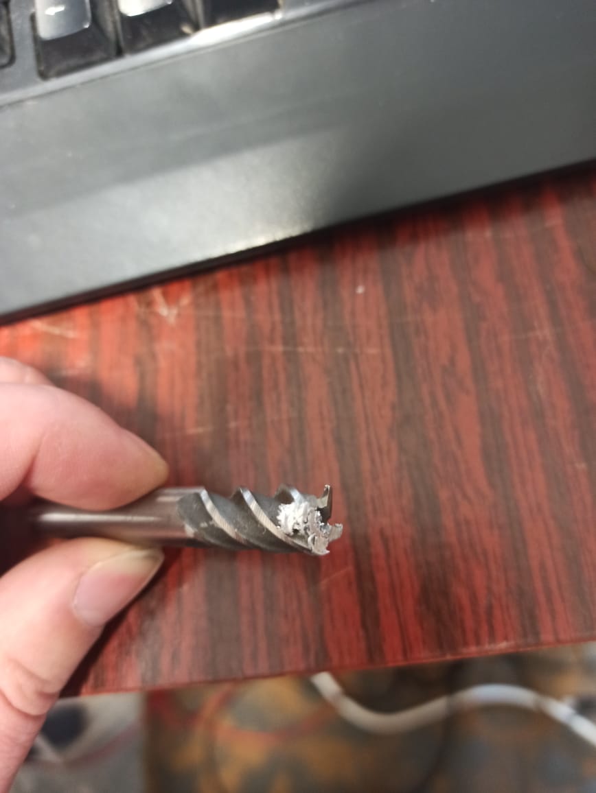

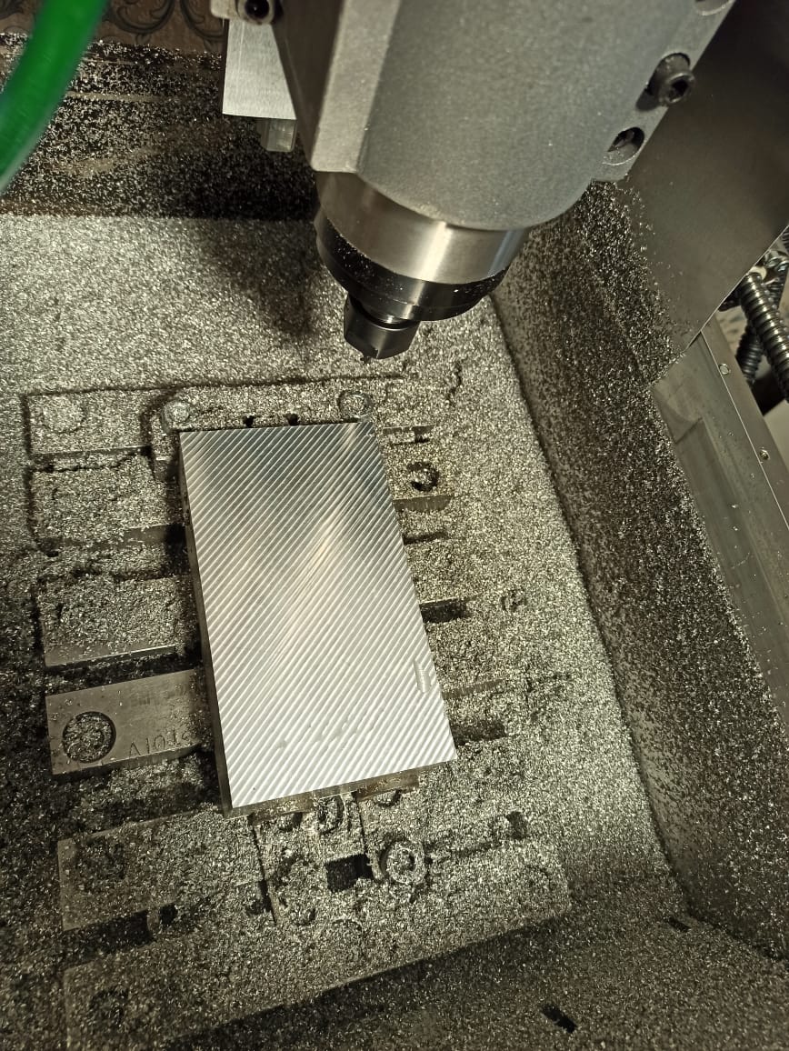

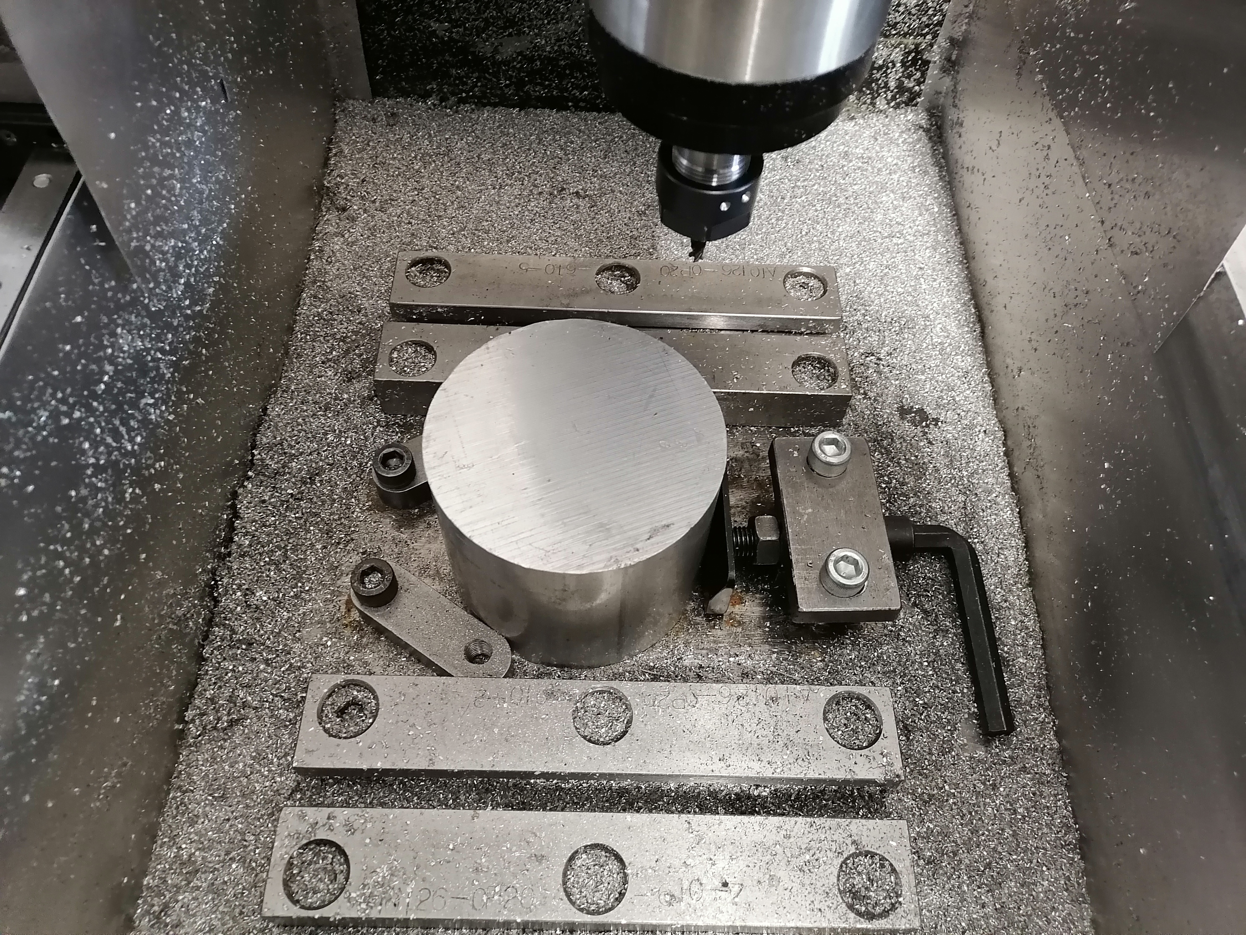

На выходных пробовал 10 диаметром фрезой 4 пера пильнуть поверхность, фреза забилась, поменял на 10 диаметром но 2 пера и фреза не забилась но кромка вся ворсистая осталась, поменял на 5 диаметром 4 пера пошло хорошо. Надо изучать режимы резанья. Самодельные прижимы выдержали.
Ещё после фрезы чувствуется гребенка, это походу у меня шпиндель криво стоит?
Режимы что для десятки фрезы что для пятёрки применял одни и те же: в g коде поставил F1000, обороты 220 герц, перекрытие фрезы 50%, глубина за проход 1 мм.
Ещё заметил что в одном и том же месте полоски после фрезы не совсем прямые как бы волной, походу в этом механика виновата? На палец эти волны не чувсвуются, только прямые полосы.

Сообщения: 2098
Фреза похоже made in USSR. Про сож ни слова, а для такой фрезы она обязательна, иначе будет то что произошло - налипание на фрезу материала. Хотя бы смазка (wd40, моторное масло, силиконовая смазка).
Обороты 13200, подача 1000, 4 зуба, съем на зуб 19 микрон если не ошибся в расчетах. Прям совсем немного для такой фрезы, подозреваю она не резала.

nevkon писал(а): ↑ Про сож ни слова,
Ах точно :) сож был у меня всего только один стакан (столько смог вынести с работы), десяткой пробовал на сухую а после смены на пятёрку уже попробовал с сож.

Буду изучать режимы резанья :) и сож обязательно

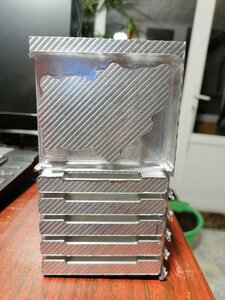

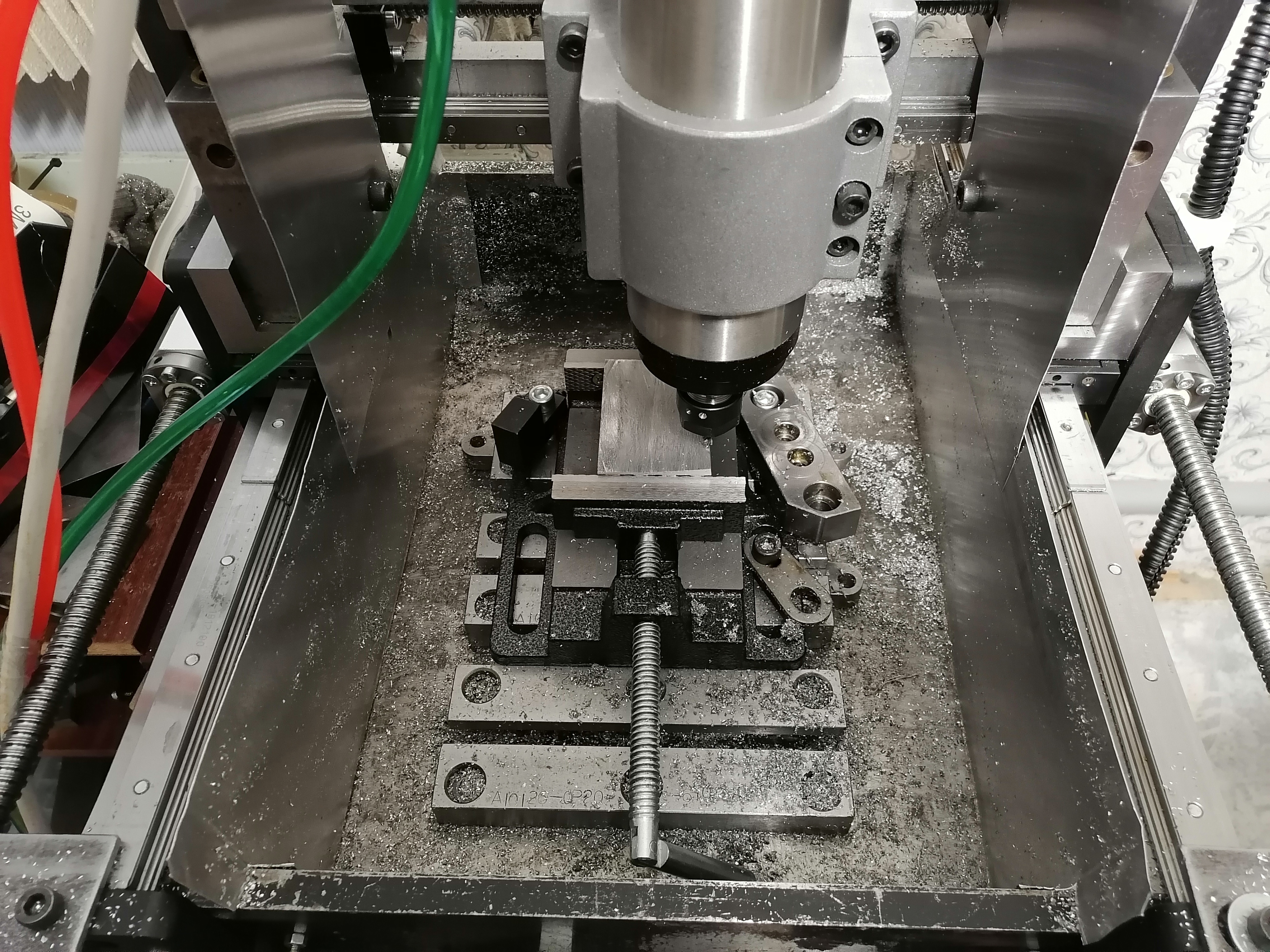

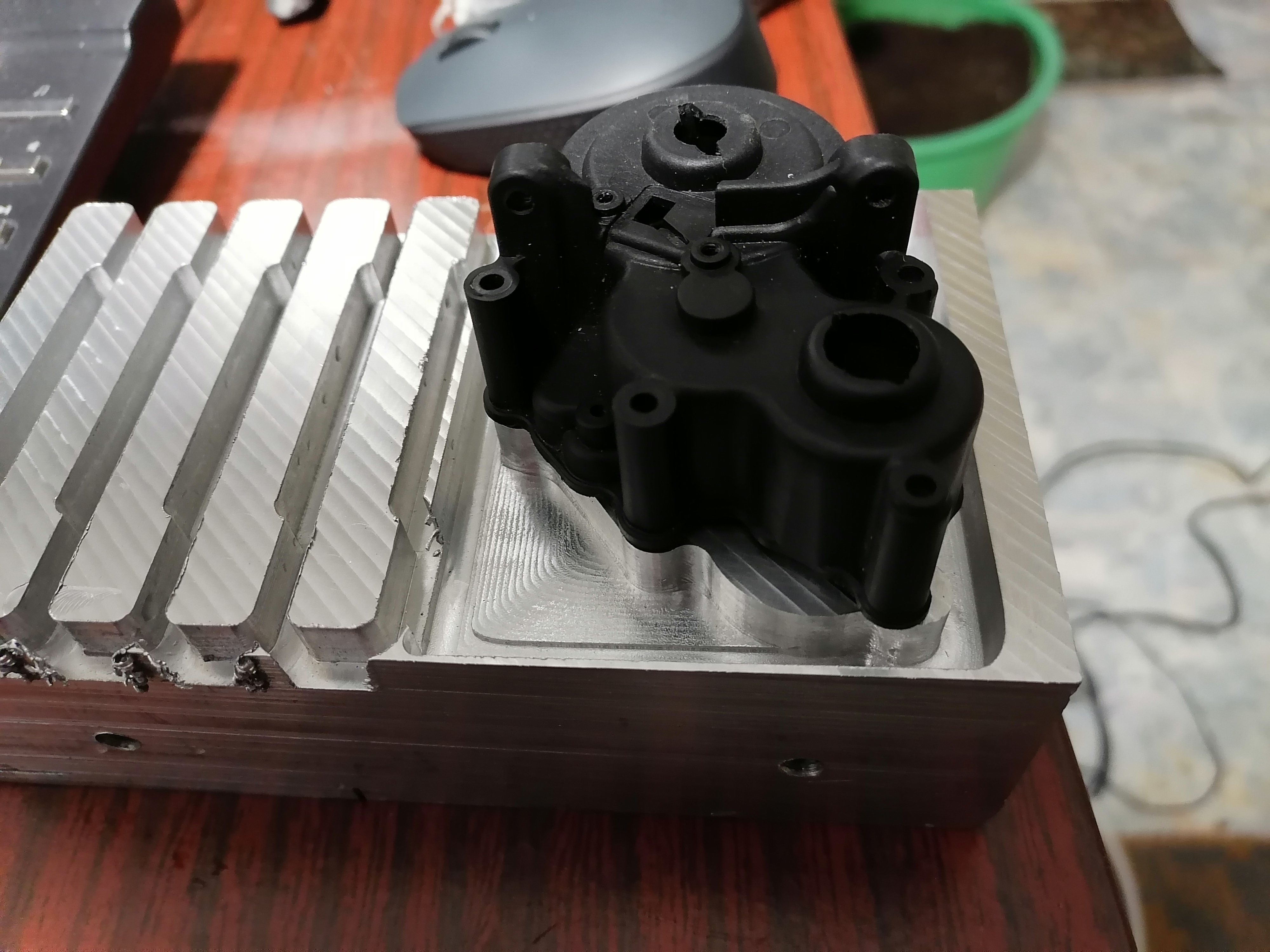

Всем привет

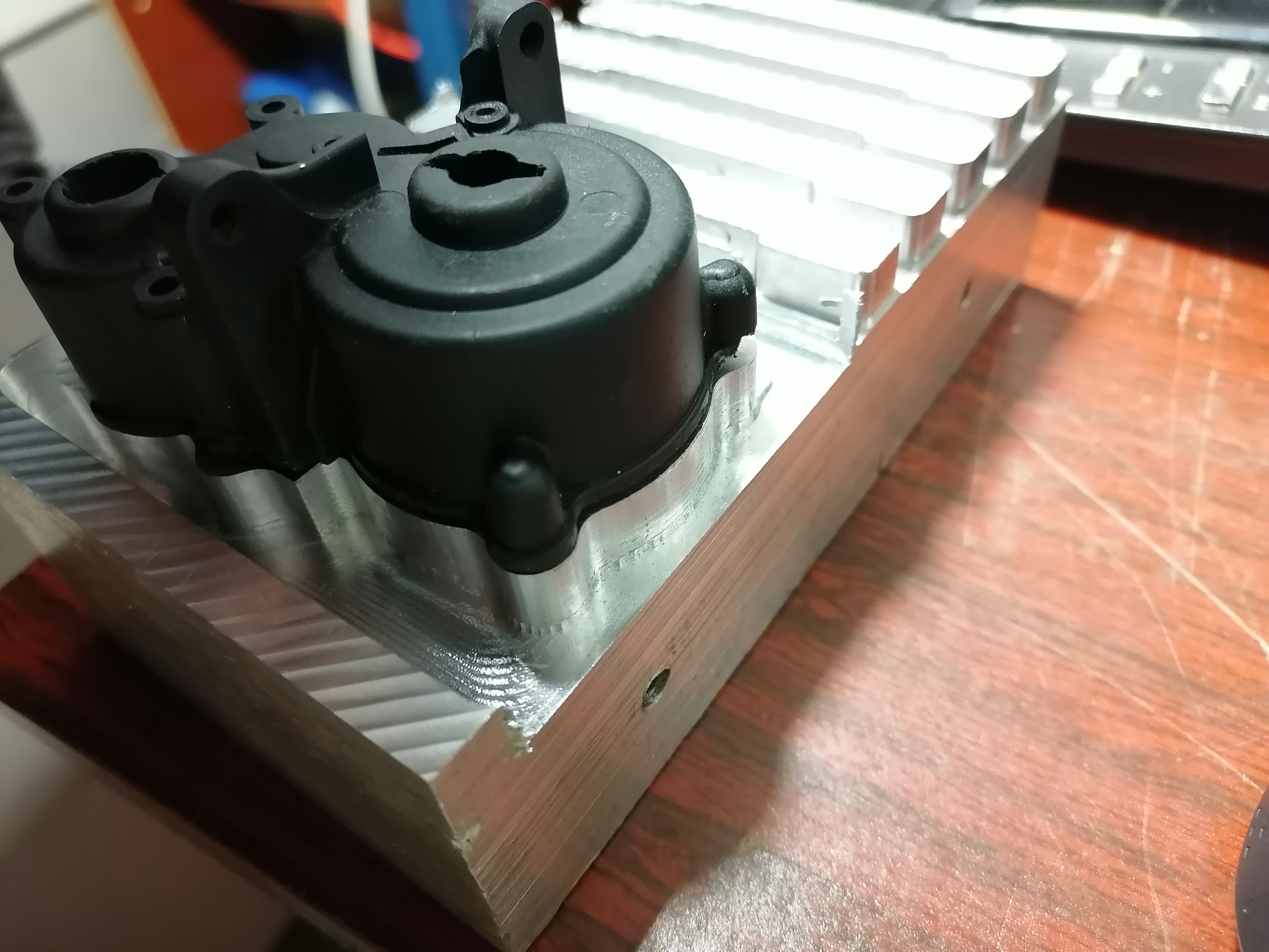

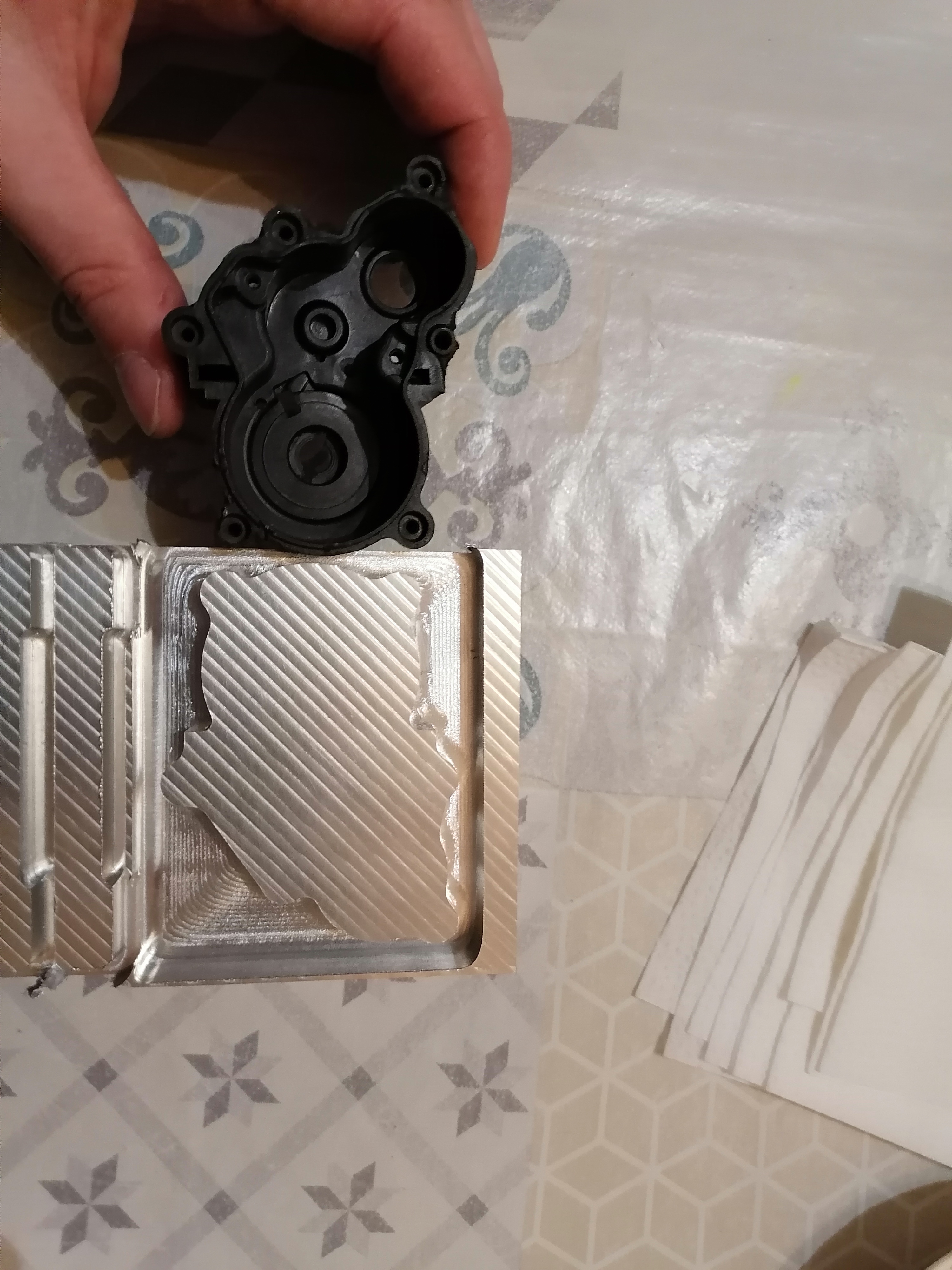

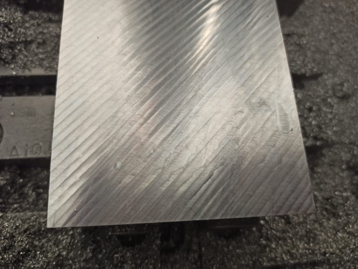

Потренеровался в выходные, выпилил пять держателей осей для RC машинки из них 4 шт. против часовой стрелки фреза шла и пятую поэксперементировал и попробовал по часовой стрелке, та которую пилил по часовой стрелке не понравилось как выглядят края (в бахроме получились). Ещё попробовал кое какую детальку выпилить на этой же заготовке но прекратил так как оказалось у меня станок фрезерует зеркально наоброт :) и фреза длинее нужна и деталь я оказывается во фрикаде неправильно нарисовал (в одном месте) вобщем станок мне сказал - я не виноват, я всего лишь фрезерую то что ты мне нарисовал :). А ещё разжился какими не какими тисками.

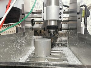

Всем привет
Всё таки спрошу вопрос который кучу раз мусолился и чертежи видел где зона крепления шпинделя но всё же, если за нижнию часть прицепить шпиндель на сколько это критично? Столько раз видел станки с прикреплённым за нижнию часть, сложилось мнение что это не критично и подшипникам ничего не будет. Нехватает немного высоты.
Сообщение новенький »
Андрей Г. писал(а): ↑ это не критично
нет
Сообщение Андрей Г. »
новенький писал(а): ↑ нет
Нет, не критично :) ?
новенький
Сообщения: 79
Зарегистрирован: 16 янв 2018, 08:27
обоснуйте
