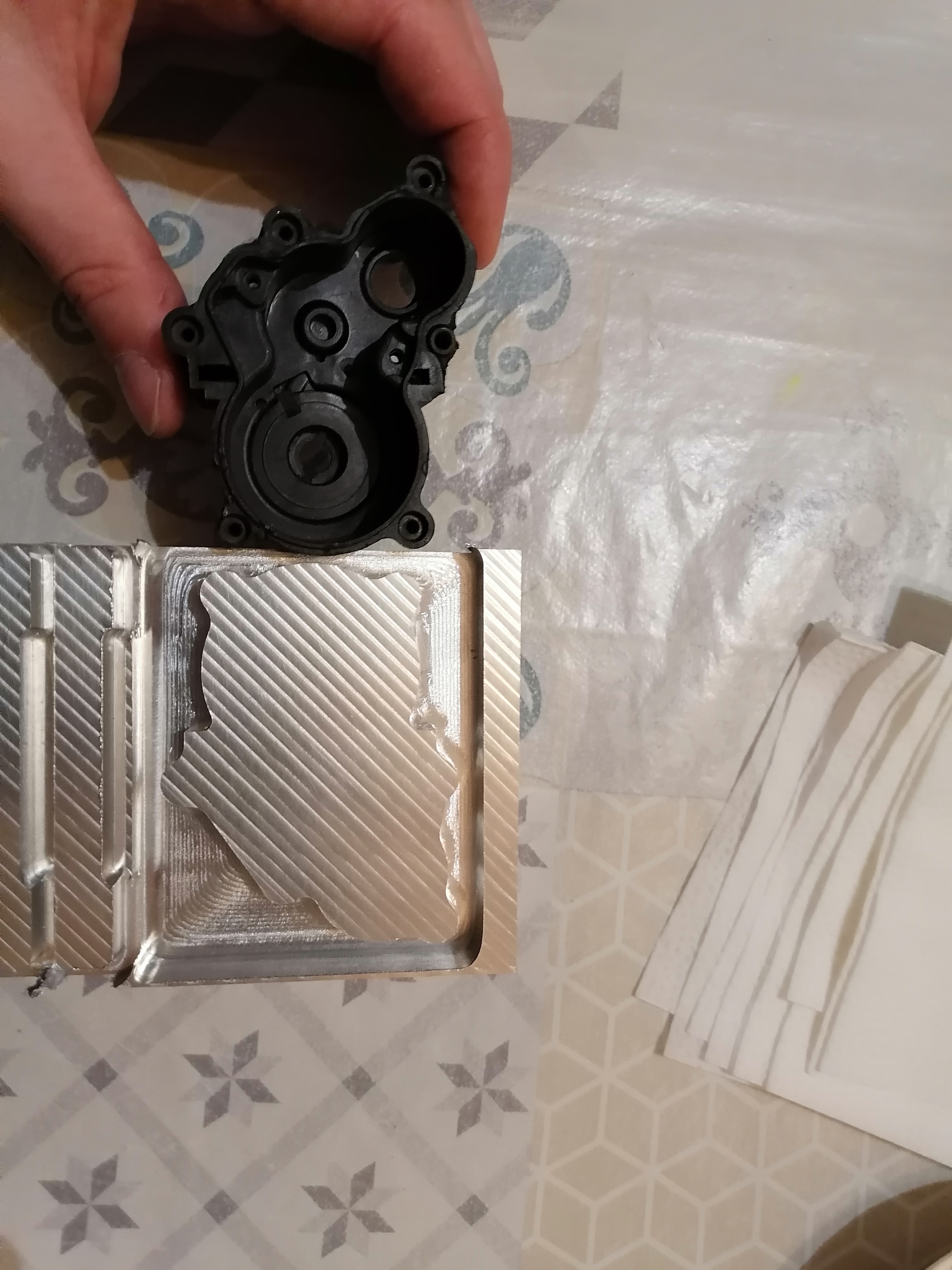

Всем привет
Потренеровался в выходные, выпилил пять держателей осей для RC машинки из них 4 шт. против часовой стрелки фреза шла и пятую поэксперементировал и попробовал по часовой стрелке, та которую пилил по часовой стрелке не понравилось как выглядят края (в бахроме получились). Ещё попробовал кое какую детальку выпилить на этой же заготовке но прекратил так как оказалось у меня станок фрезерует зеркально наоброт :) и фреза длинее нужна и деталь я оказывается во фрикаде неправильно нарисовал (в одном месте) вобщем станок мне сказал - я не виноват, я всего лишь фрезерую то что ты мне нарисовал :). А ещё разжился какими не какими тисками.
